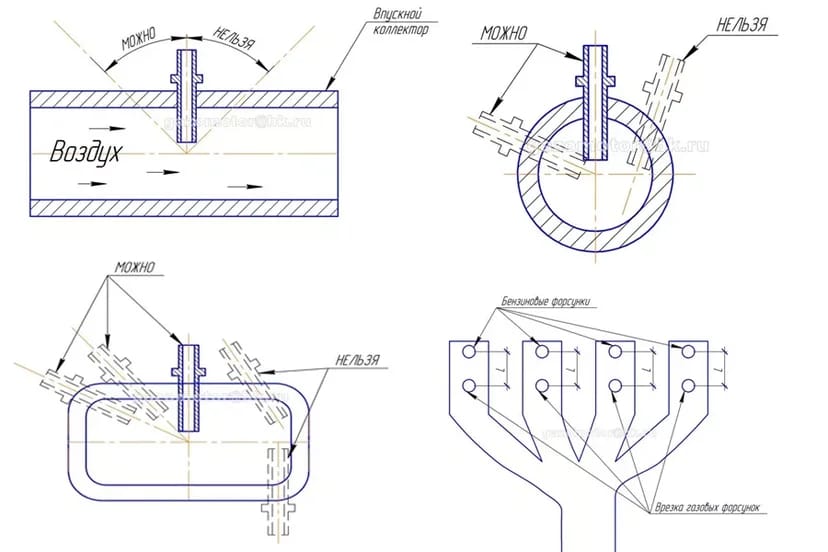

Darkmarkov, а как же правильная длина штуцеров при врезке в штатные места?
