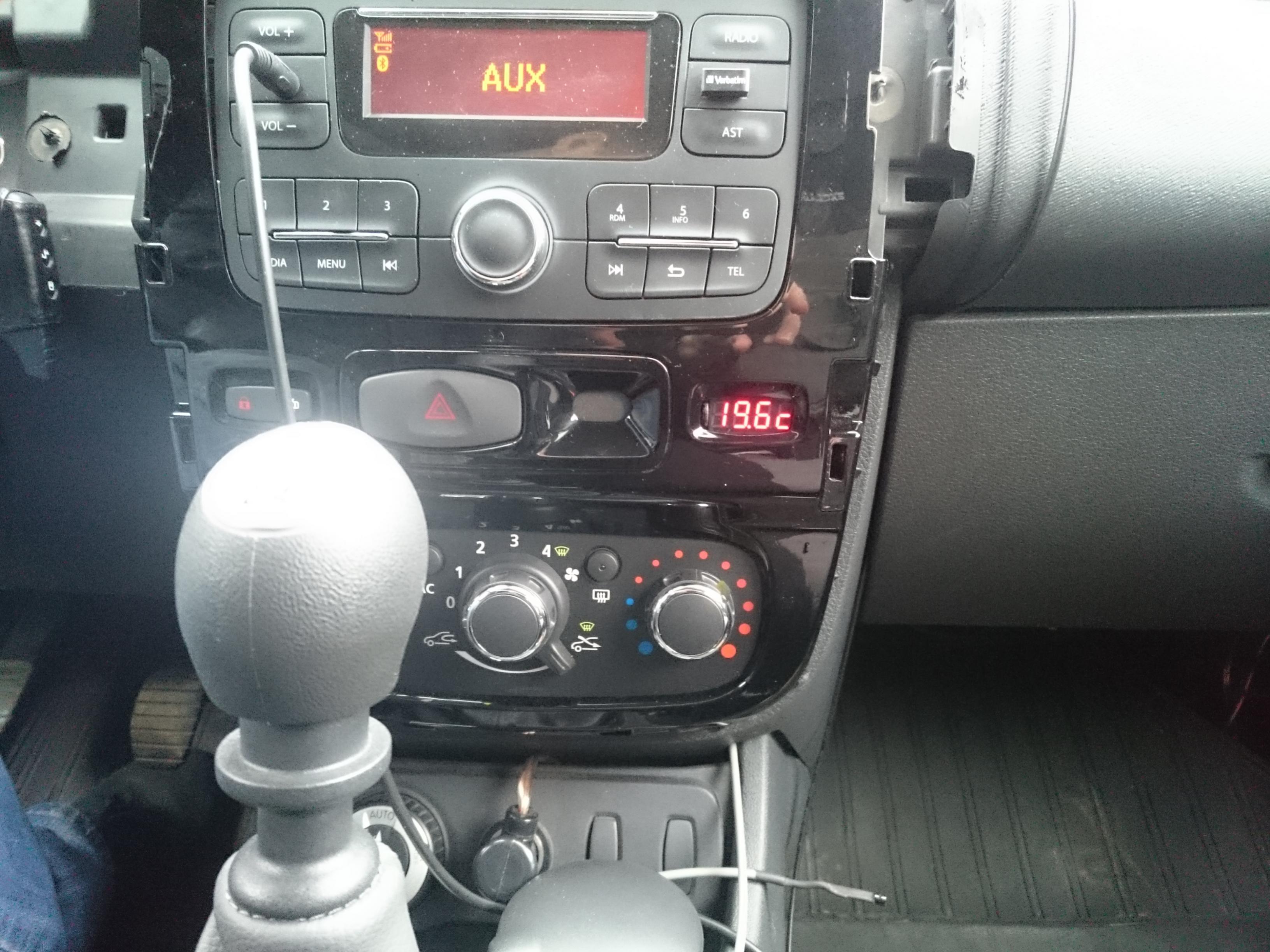

Подведу итоги. Что имеем на сегодняшний день (29.03.2015).
Описание и характеристики:
Внешний вид:
1. Девайс собранный в размер кнопки заглушки.
2. 4х разрядный семисегментный индикатор красного цвета
3. Кнопка управления(одна) на лицевой панели.
Технические характеристики:
1. микроконтроллер arduino (питание от 5 до 20 вольт - по характеристикам производителя).
2. драйвер дисплея (микросхема ,работает от -40).
3. вольтметр бортовой сети автомобиля (от 0 до 20 В).
4. вход для вольтметра (от 0 до 20 В).
5. термометр внешней температуры (датчик герметичный).
6. термометр внутренней температуры (датчик негерметичный).

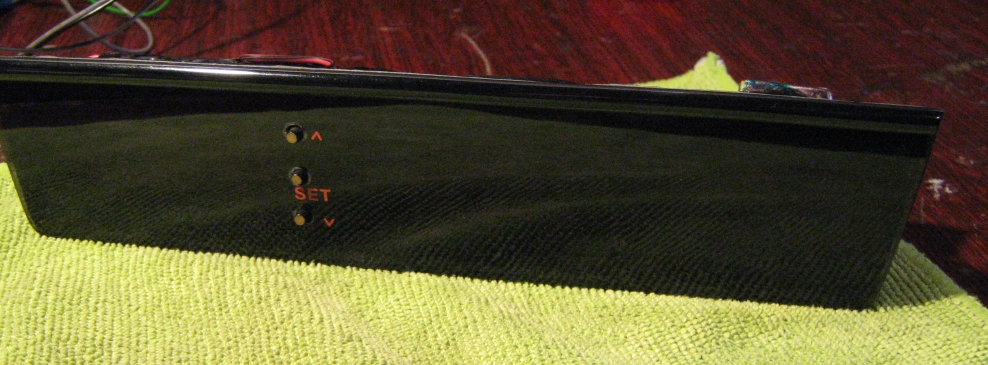

ID:	73674   Нажмите на изображение для увеличения
ID:	73675   Нажмите на изображение для увеличения
ID:	73676   Нажмите на изображение для увеличения
ID:	73677   Нажмите на изображение для увеличения

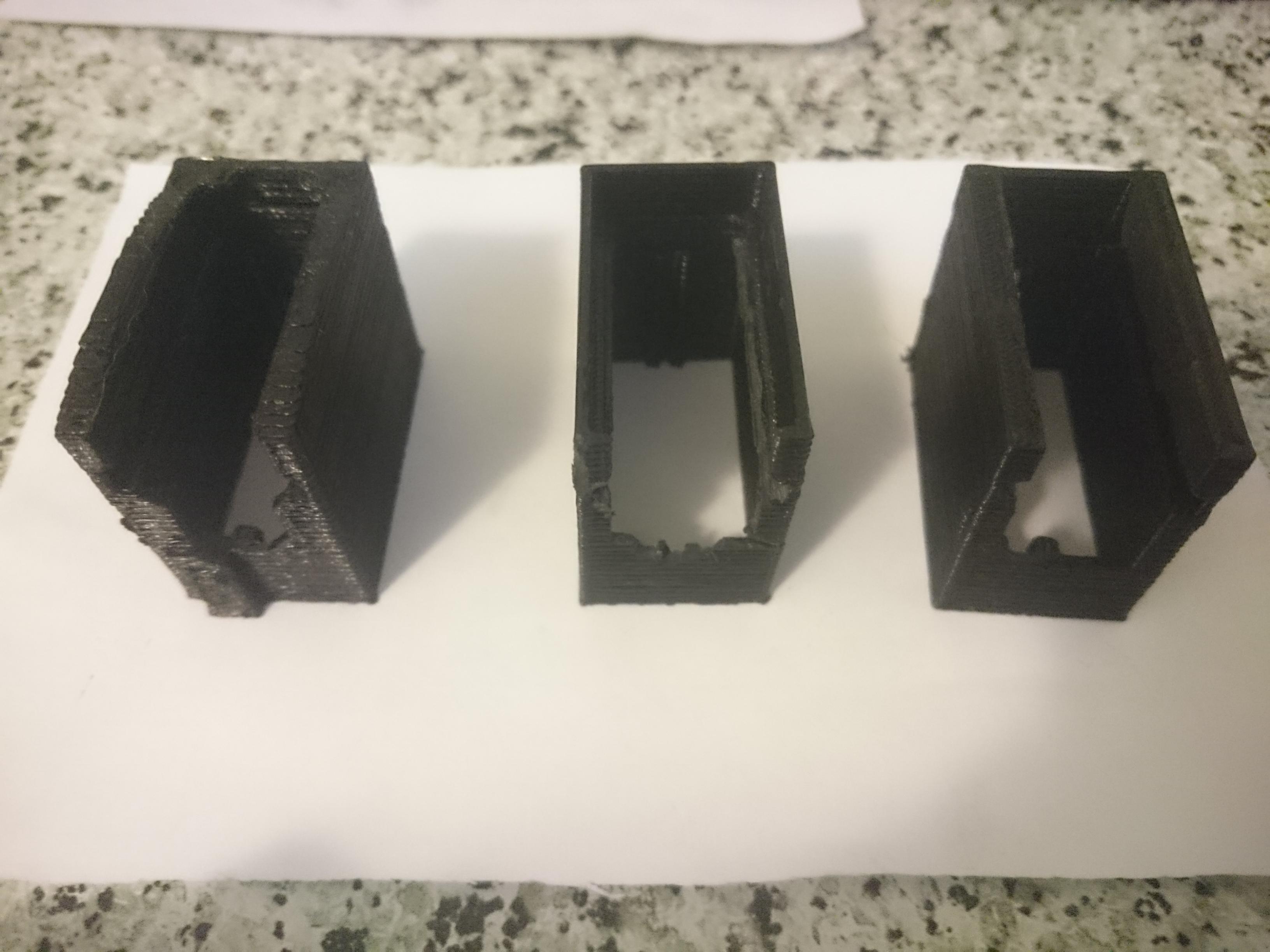

ID:	84055   Нажмите на изображение для увеличения
ID:	84056   Нажмите на изображение для увеличения
ID:	84057   Нажмите на изображение для увеличения

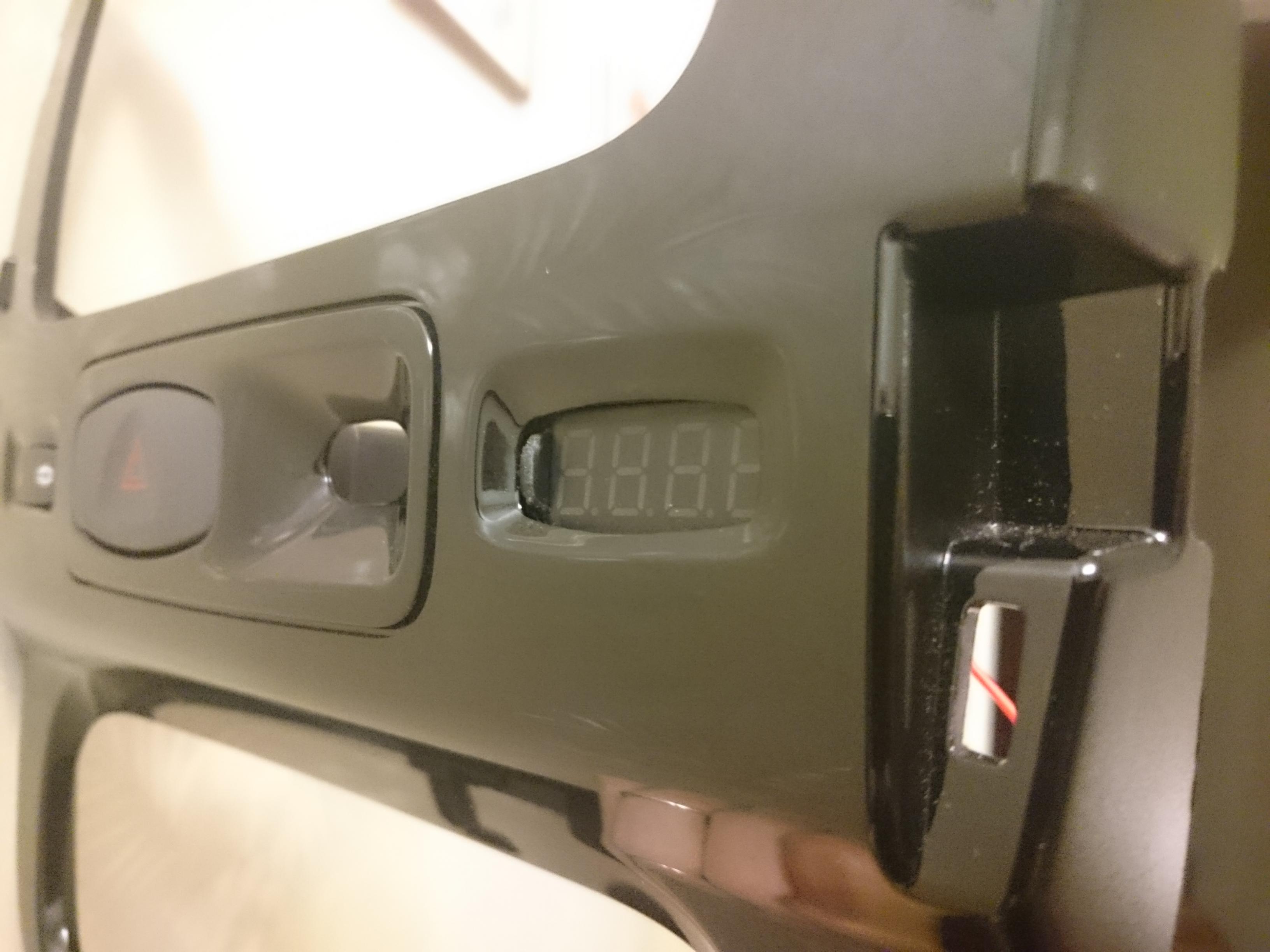

По умолчанию Re: Термометр внешней и внутренней температуры + вольтметр напряжения бортовой сети
это не щель, а торец накладки
Именно!!!

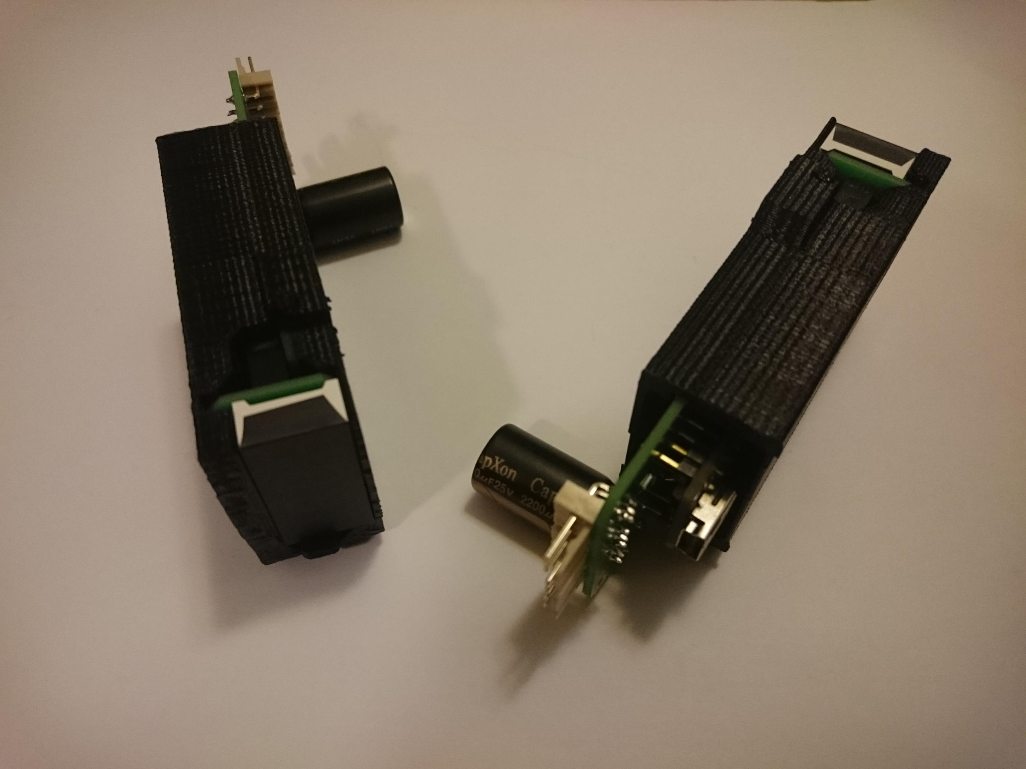

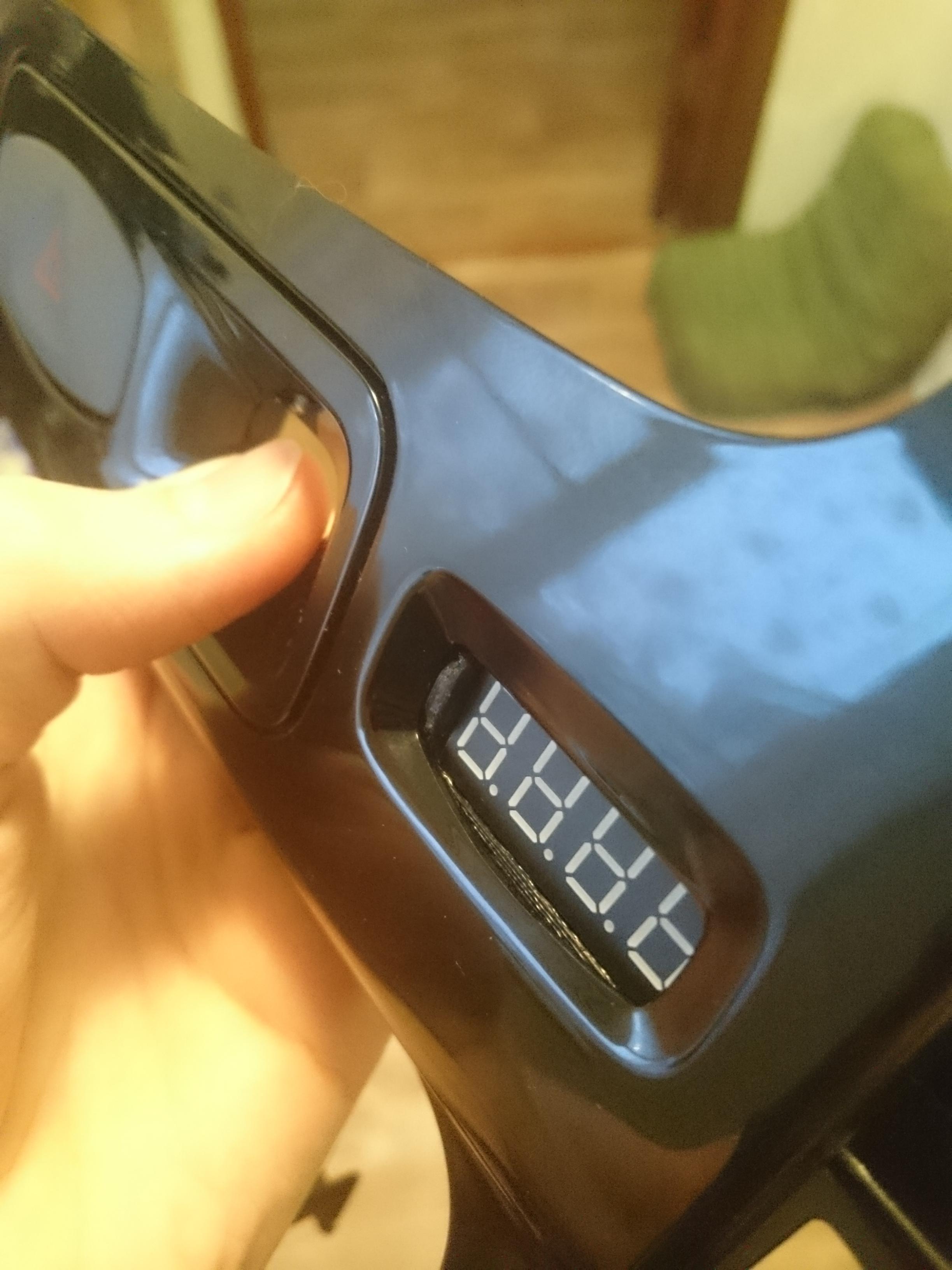

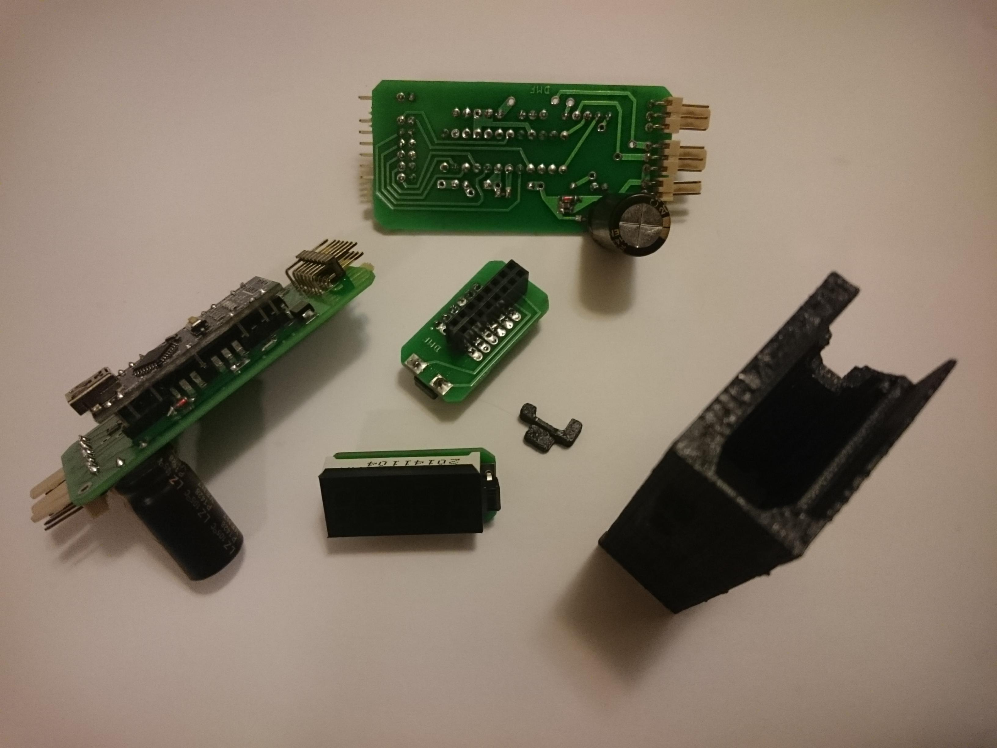

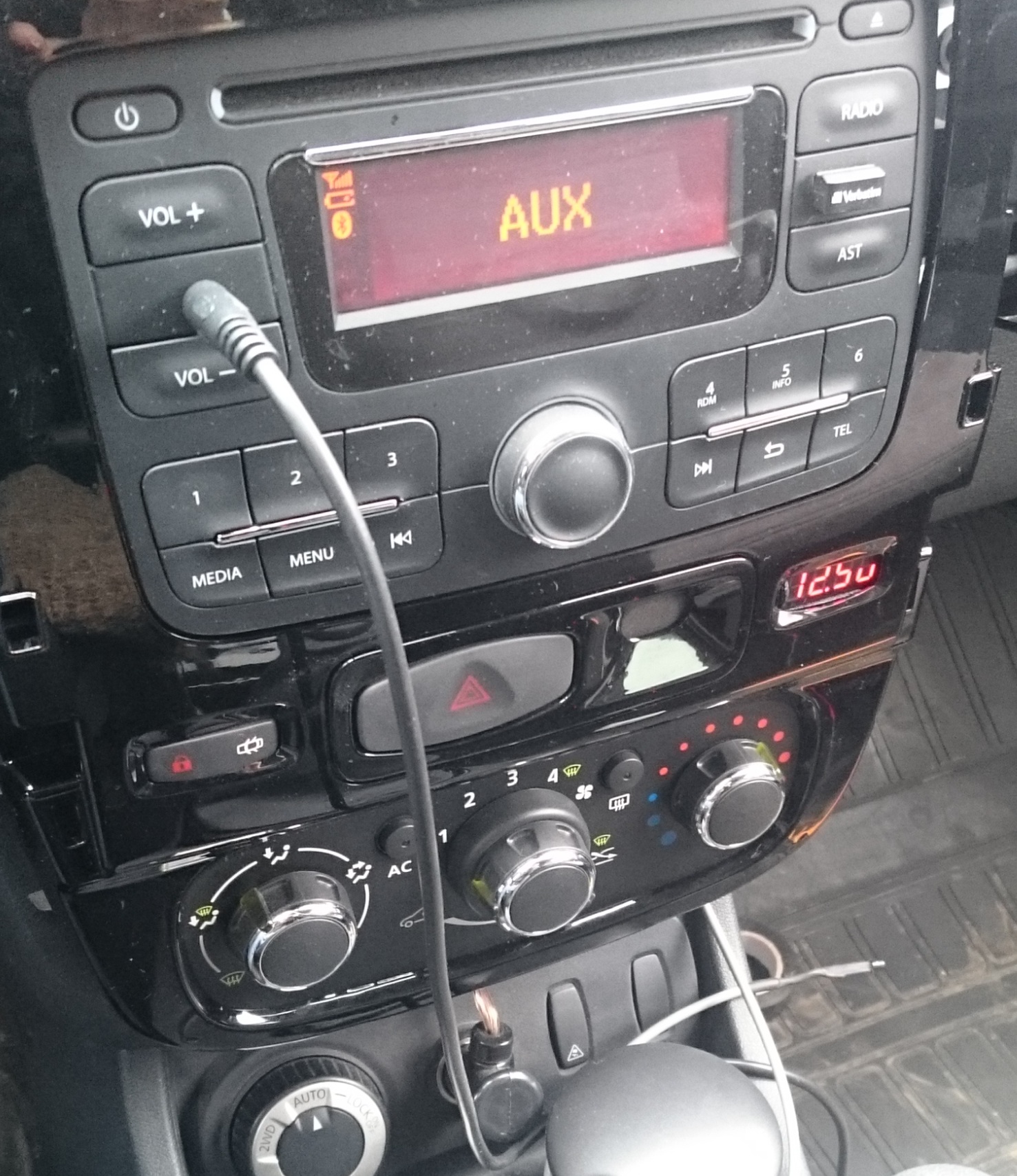

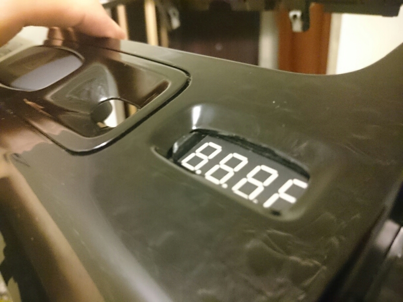

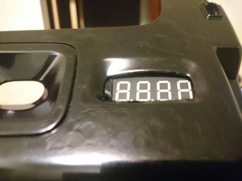

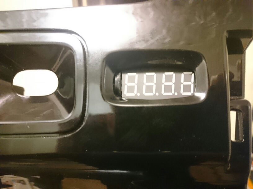

Вот так, перепробовав несколько вариантов, подогнал к размерам отверстия в панели.
И процесс подгонки кнопки видно на фото
ID:	73529   Нажмите на изображение для увеличения
GAGARIN74, нет щели, пластик там

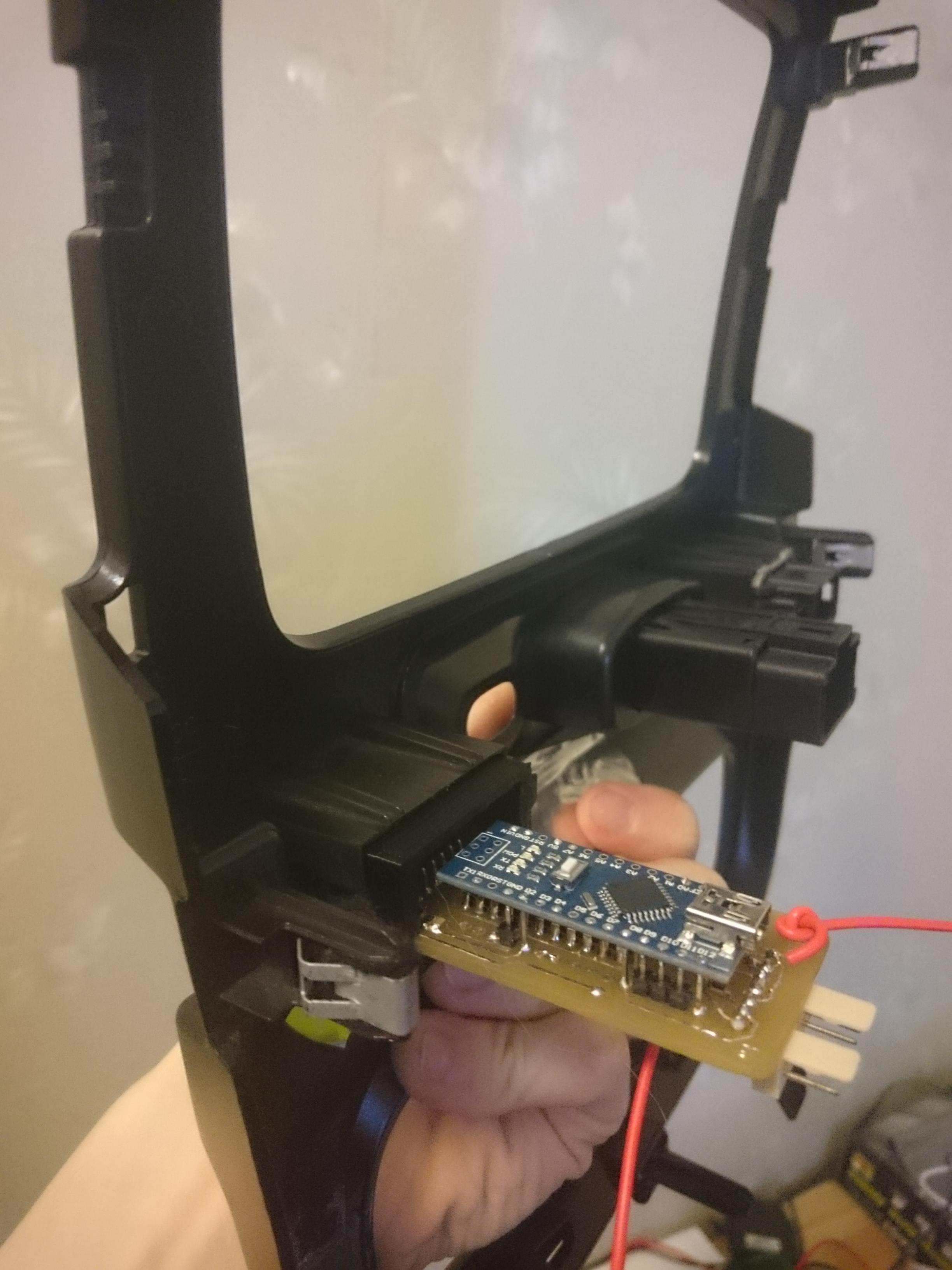

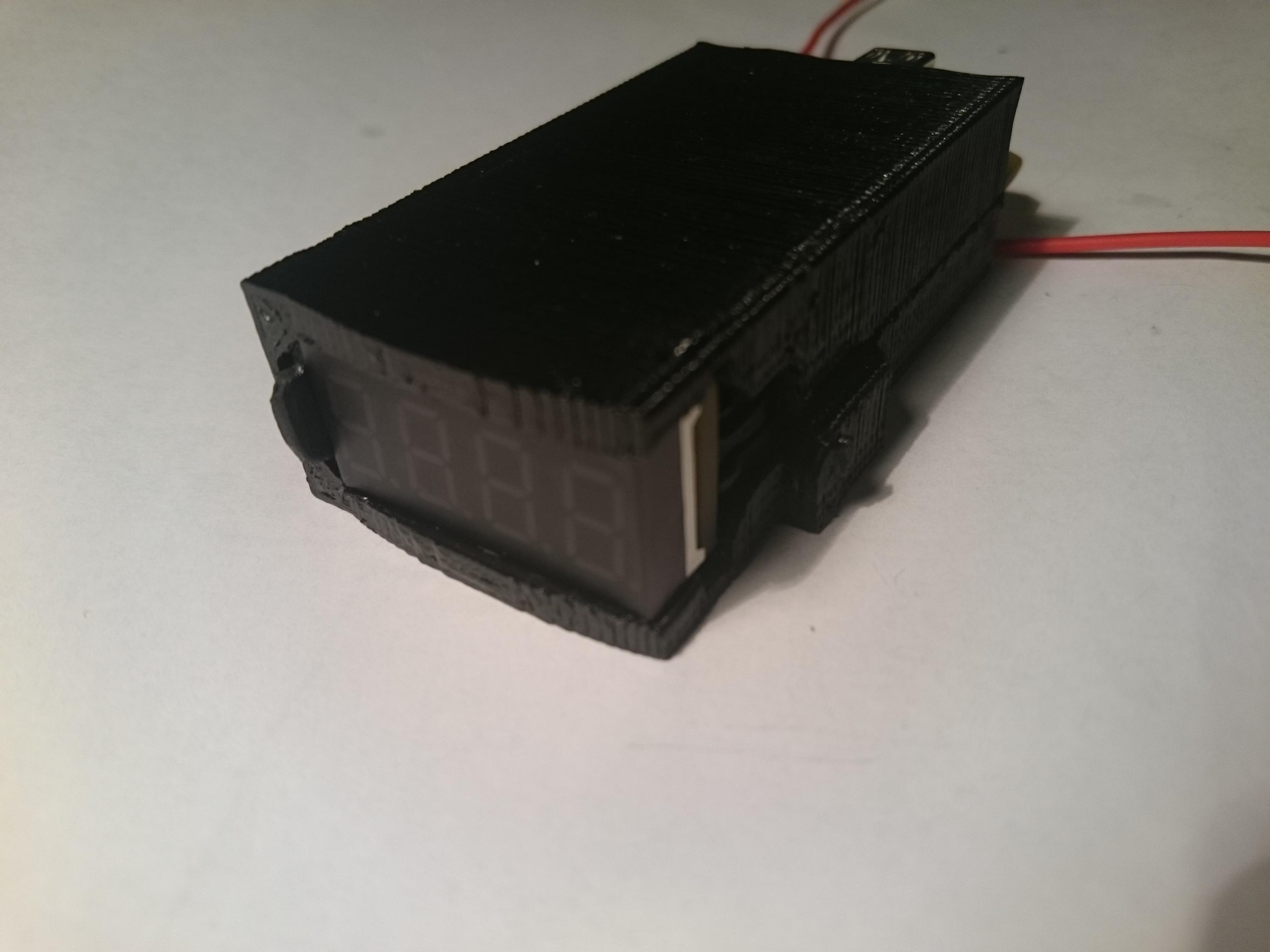

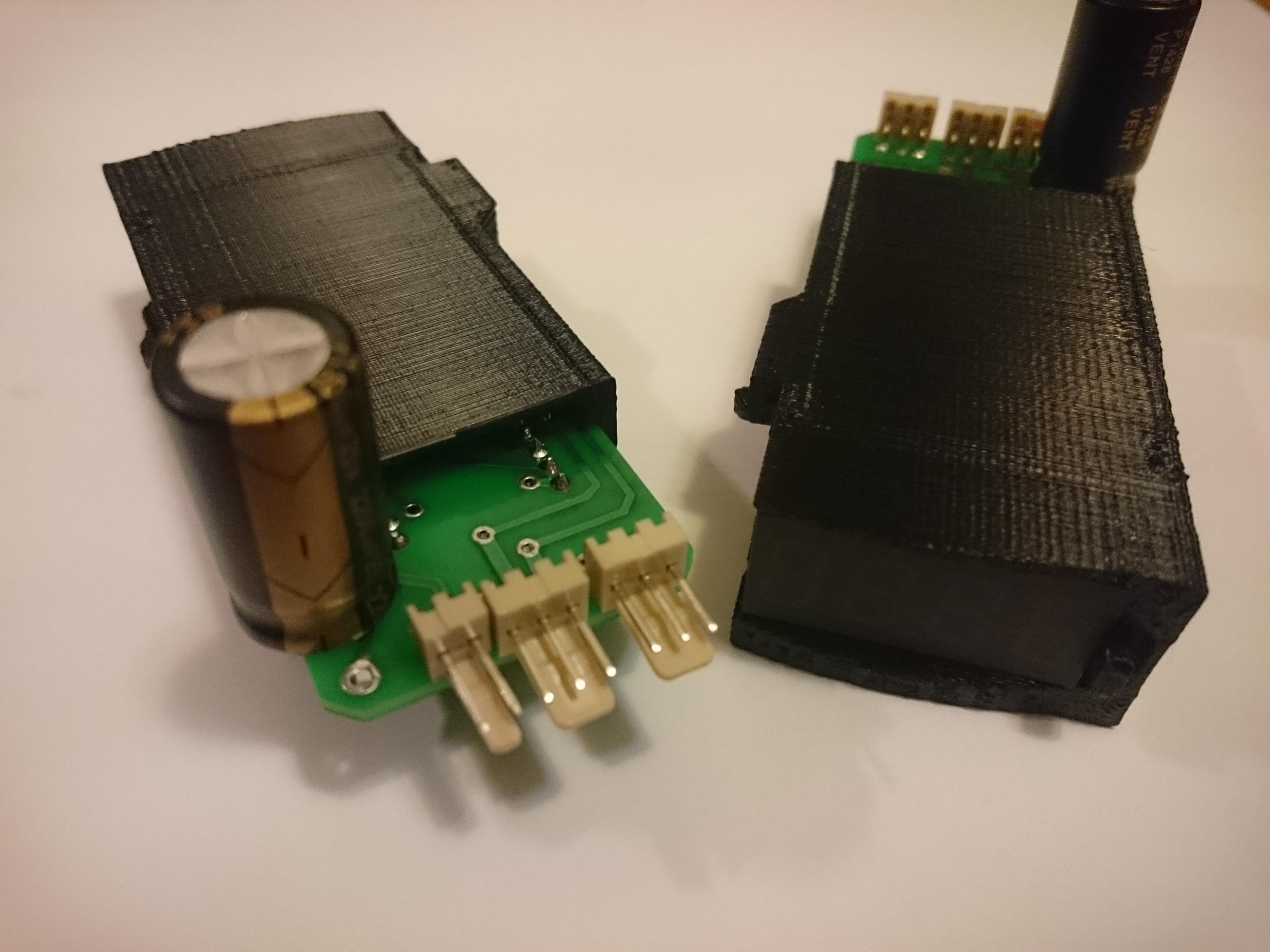

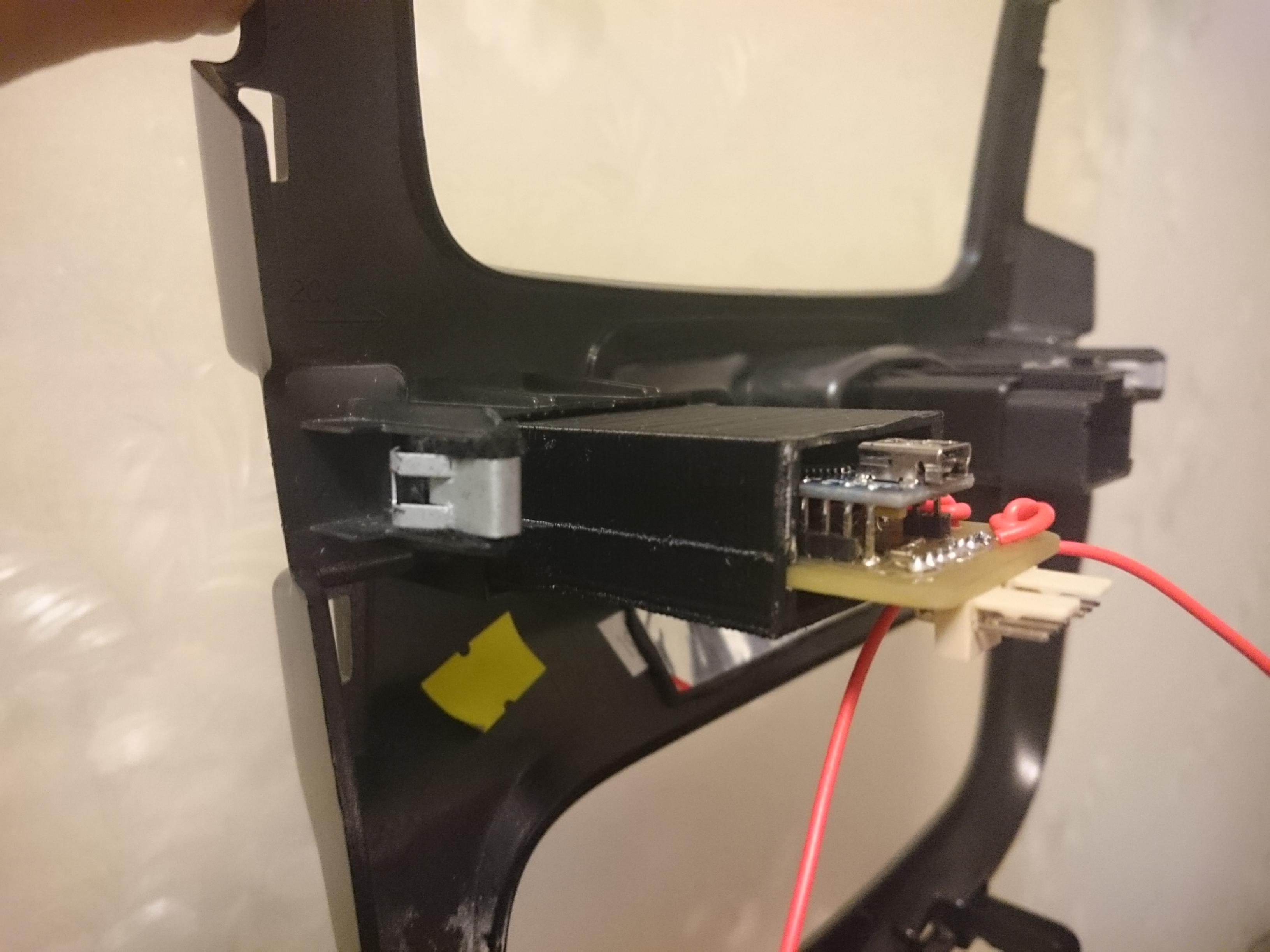

вид сзади, корпус будет удлинен на 35 мм и закроет почти всю плату

Вот финальный (или близкий к нему) вариант с тонированным матовой пленкой дисплеем и полноразмерным корпусом.
Завтра ставлю на авто и тестирую. Все неровности сглаживаются ацетоном, под рукой не оказалось...

Старый 03.04.2015, 22:00   #229
DaveMF
Аватар для DaveMF
Онлайн: DaveMF вне форума
Был(а): 30 мая 2022 20:08
Автомобиль: Kaptur 2018
Сообщение от gagarin74 Посмотреть сообщение
настало завтра как успехи? Страна ждет!!!
Ты прямо мысли читаешь )))))))
Старый 03.04.2015, 22:10   #230
gagarin74
Аватар для gagarin74
Онлайн: gagarin74 вне форума
Был(а): 12 Янв 2022 20:01
Адрес: Жуковский
Автомобиль: 4awd
я то же от времени реакции офуел Слушай прям какой то черный ящик получился.
---------- Добавлено в 23:10 ---------- Предыдущее написано было в 23:02 ----------
не длинноват ?
P.S. Всегда хотел придумать сказку или анекдот.
Едет чиноша на чистом дастере и датчик топлива у него не глючет и кресло не скрИпит.
МОЯ МАШИНКА
Копим на новый ДАСТЕР
Старый 03.04.2015, 22:14   #231
DaveMF
Аватар для DaveMF
не длинноват ?
Внутри панели ничего нет в этом месте, даже 30см войдет, так что нормально!
Установил в автомобиль. Датчики пока оба в салоне.
Есть одно но...
Когда я смотрел тему про термометры то фотографии приводились с прямым видом на панель.
Я так тоже сфотографировал, но вот с места водителя верхние сегменты не видно!
Может я конечно высоко сижу и не далеко отодвинут, но факт есть факт...
Задумался...

Старый 04.04.2015, 15:18   #236
gagarin74
Адрес: Жуковский
Автомобиль: 4awd
с твоего угла обзора наверное можно чуть ниже опустить дисплей.

HID
Аватар для HID
Онлайн: HID вне форума
Сообщение от DaveMF Посмотреть сообщение
Есть одно но...
Задумался...
Такая же фигня... Когда я заикнулся про это в теме - сказали что "гранаты у меня не той системы" - всмысле остальные все видят...
Переделам, стоит только захотеть!!!

если захочешь посмотреть не так раскорячится))))))это в серьезе вещь нужная
