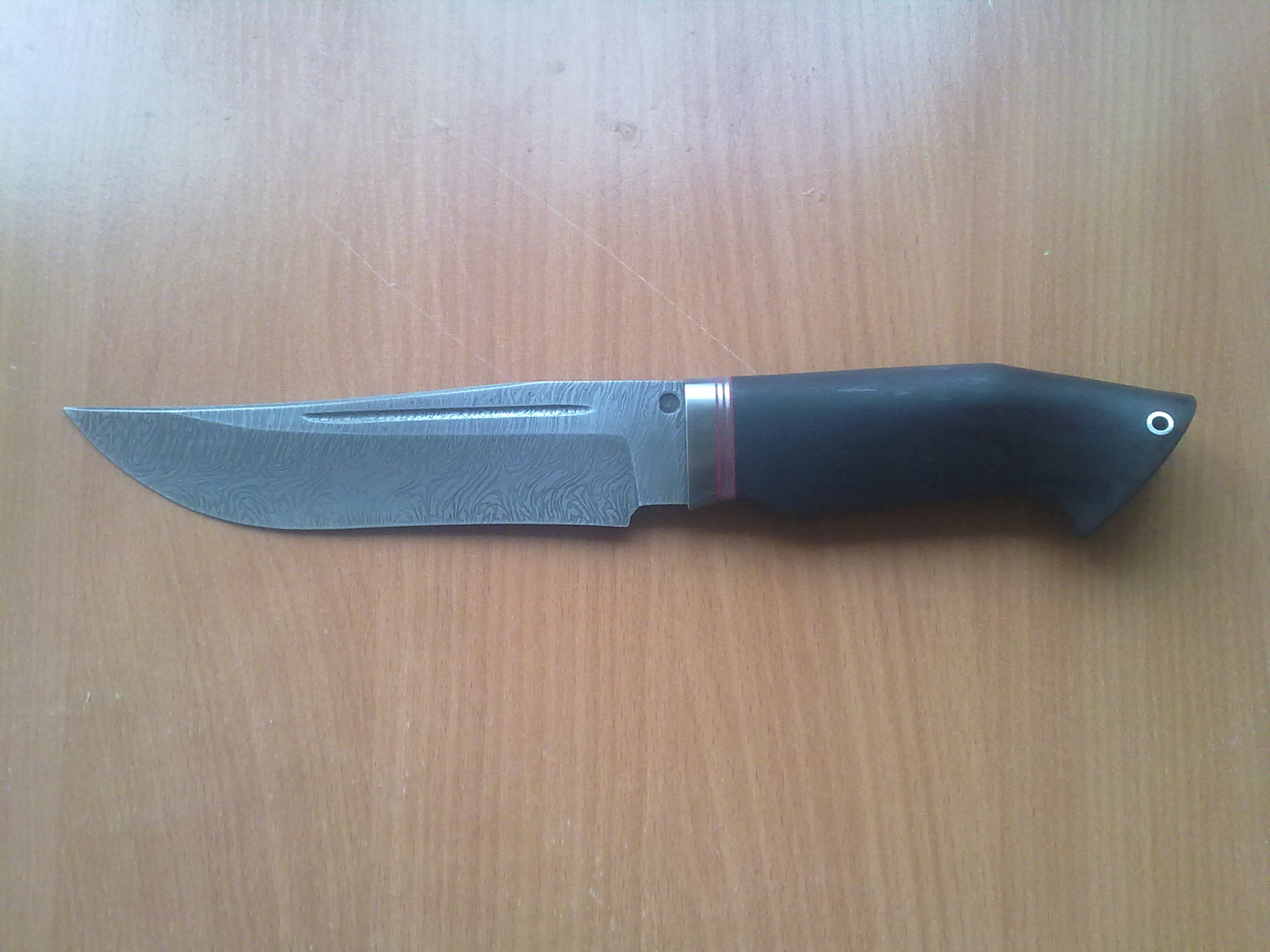

Доделываю режик, осталось пропитать ручку. Дамаск от "Атаки", титан, фибра, граб, монтаж сквозной(с хитрой загогулиной). По случаю была лаборантка с приборчиком определяющим хим. состав, "стрельнули", плохо что прибор не определяет углерод, но всё же.
