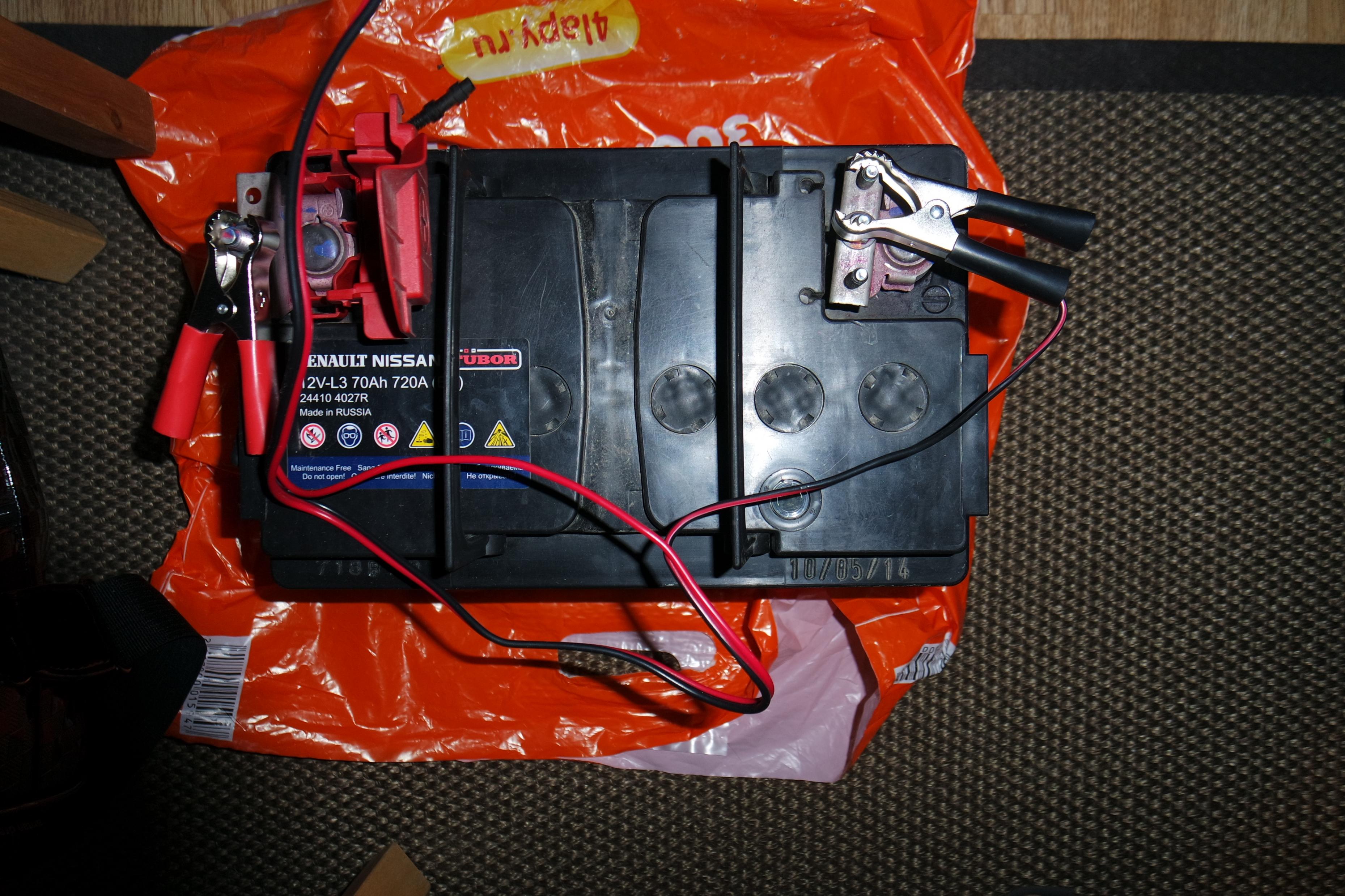

А по проводам, все же как? Внатяг или есть резерв?

Кмк, массовый на картинке как-то не так пропущен, у мну, при нашем более высоком аккумуляторе, он к клемме сбоку подходит, не перекрывая пробки.

Встал в поддон или пришлось подкладывать что-нибудь ? Провода похоже почти внатяг ...А так то вообще прекрасно , по крайней мере из головы можно выбросить что брать , да и цена наверно не сумашечая ?
Я брал за 3200 рублей
Да, пришлось переходник повернуть на 90 градусов - горизонтально наверху, иначе он когда вертикально - упирался краем в верхнюю часть аккума - там выемка под клемму не квадратная, а по радиусу.

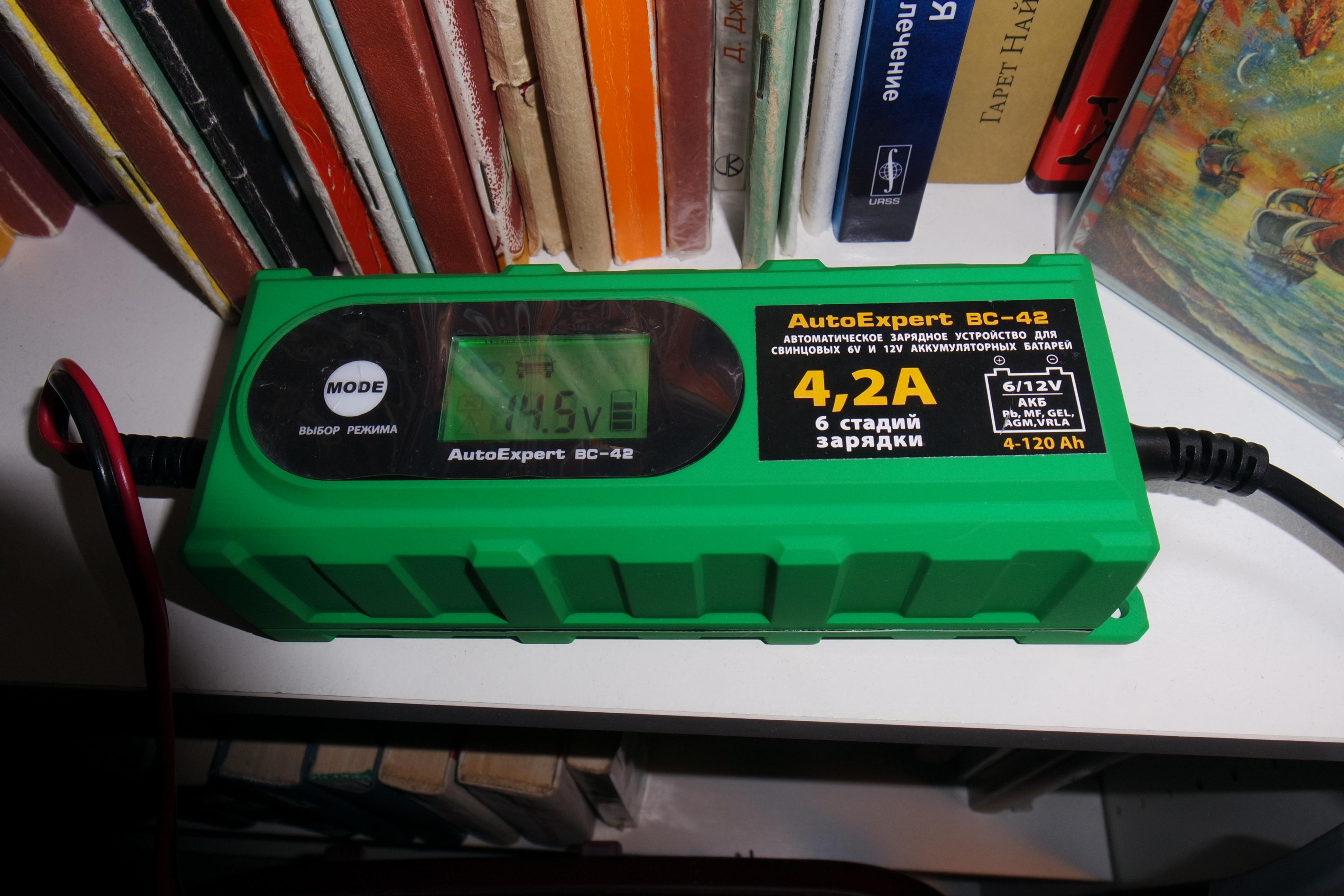

Хочу поделится опытом зарядки аккумулятора. Зимой почти не езжу, для запуска использовал внешний стартер D-Lex Power. Весной решил зарядить аккумулятор, купил для этого AutoExpert BC42, недорогой с индикацией, 5 режимов. И был неприятно удивлен, высвечивалась ошибка, прочитав инструкцию, я понял, что напряжение меньше 8.5 Вольт, т. е. зарядка не включается. Начал задумываться о покупке нового, но решил попробовать подзарядить внешним стартером, и вот чудо через 3 часа зарядка пошла, заряжался долго почти сутки в конце было слышно бульканье, индикатор зарядки аккумулятора остался темным, но все заработало, посмотрим насколько хватит, аккуму 2 года, фото прилагаю.

я тоже недавно это зарядное взял, но у меня противоположная ситуация - снял аккум принес домой, включаю, зарядное показывает что у него напруга 12,7В, начинает заряжать и через минуту показывает что он 100% заряжен и напряжение 13В. Аккуму 2,5 года, по теплу заводит хорошо, а вот при -14 один раз не завелся (машина дизель). Глазок зеленый, езжу постоянно, по 35 км в день.
12,7 в действительно соответствует очень хорошей зарядке, а то, что зимой не завелся, так он мог тогда быть разряжен, а потом зарядился от генератора.
Но, в любом случае, неплохо еще и плотность мониторить.
Пологаю у вас просто сильно засулифатировался АКБ .
При глубокой сульфатации АКБ при заряде ведут себя как вы описали выше Помогут вашему АКБ тренировачные циклы " разряд - заряд " НО не с вашим З.У .
Скорее всего аккумулятор заряженный, у меня после зарядки тоже показывало 13 вольт Но глазок был темный.

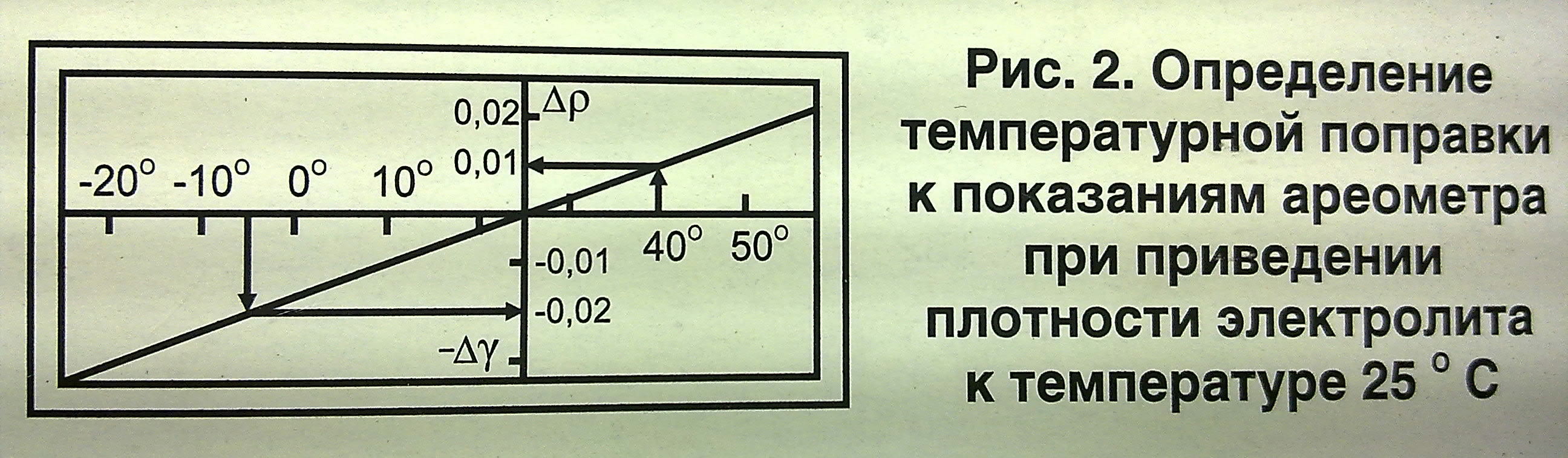

Сообщение от alexwmfx

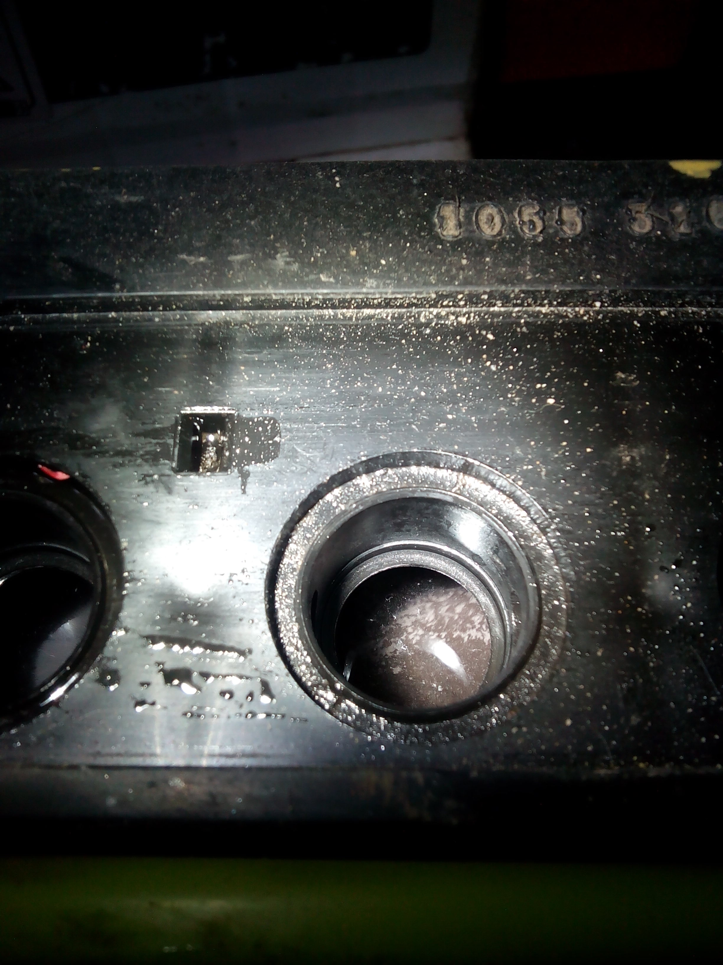

Подробно описывал в ветке "эксплуатация дизельного дастера". Но в кратце дело было так: было двое суток -14 и на выходных с пятницы машину не заводил. Утром в понед -14 также, достаточно не уверенно завелась и обороты какие-то подозрительно плавающие были, с дуру заглушил и на этом все. Стартер вроде крутит, но даже вспышек нет, и крутит как-то вяленько как на малолитражке. На дизеле обычно дрыг и завелась. Не стал мучать, вечером пришел с работы, смотрю магнитола обнулилась (Пионеер, не штатная). Ну исходя из этого сделал вывод что все таки дело в аккуме было, я его первым запуском подсадил и на второй не хватило, чуть потелело и завелась с полтыка. А салонная лампочка - да, тухла очень сильно при кручении стартером, первые 2 зимы заводилось всегда идеально, а вот на третью уже не уверенно.
Да.. сулфат его действительно грызет .АКБ разряжен а заряд не берет ! Все дело в том что пластины сильно запечатались сульфатом свинца что привело к высокому внутреннему сопротивлению в АКБ . Высокое сопротивление при заряде быстро снижает ток заряда напряжение растет и ток снижается до 0 см фото 1
На индикатор заряда нужно смотреть с "пониманием ". Температура АКБ -14 электролит загустел что привело к повышению плотности . Соответственно значение электролита нужно корректировать по фото 2.
Зная что индикатор имеет зеленое свечение даже при 1,25 отнимем 0,03 будет 1,22 что есть очень плохо (не мудрено что не завелся )Советую срочно произвести стационарный заряд циклами !!!
У меня почти в той же стадии стоит АКБ моего тестя .По фото 3 видно в верхней части в банке на плюсовой перемычки серый налет в крапинку .И это на перемычке , а что в недрах на пластинах ...
Как закончу выложу фото той же банки только уже чистой без налета на перемычке .
