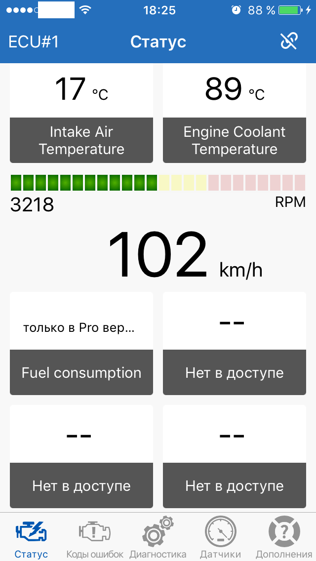

Померьте все-же температуру прогретого двигателя ( Торком или просто тестером с датчиком т-ры ), не должна ниже 85 градусов опускаться.
У себя поменял вчера уже второй термостат , по 2-3 года выхаживал каждый.
Последний термостат открывался ровно на 89 градусах , а затем подклинивал в приоткрытом состоянии и т-ра опускалась до 80 градусов (на приборе оставалось 4 палки )
Сейчас с новым термостатом держит 89-90 градусов. В салоне стало наконец жарко.
Кстати померил температуру включения карлсона, на первой скорости около 95 градусов
и те кто ставил термостат на 92 градуса , рискуют что вентилятор будет молотить регулярно.

после замены термостата по гарантии, который на трассе держал не выше 81.
Вот так должно быть. И сразу печка нормально работает.

Сообщение от Ольга 1507
Печка полный отстой ,,,,У нас зима морозная -35 пока до работы едеш замерзаеш на прочь, а ноги так и вообще как на улице стоиш,,,, на 3 ор страшный от вентилятора в салоне, что делать ума не преложу
Соглашусь, после хендая печка слабовата, но здесь больше заслуга дырявого кузова, сквозит изо всех дыр.
