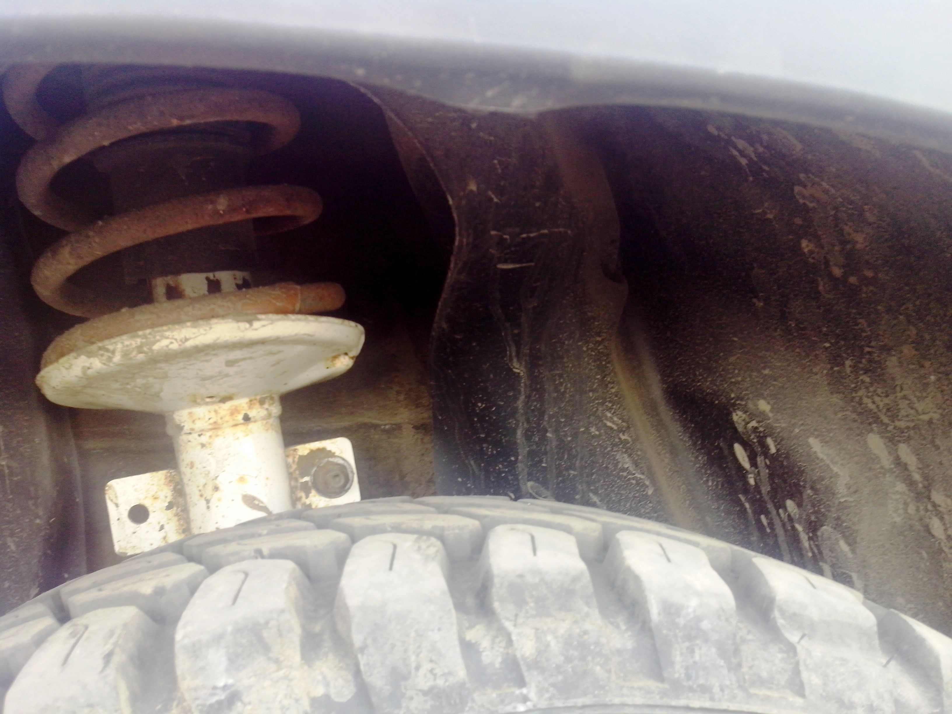

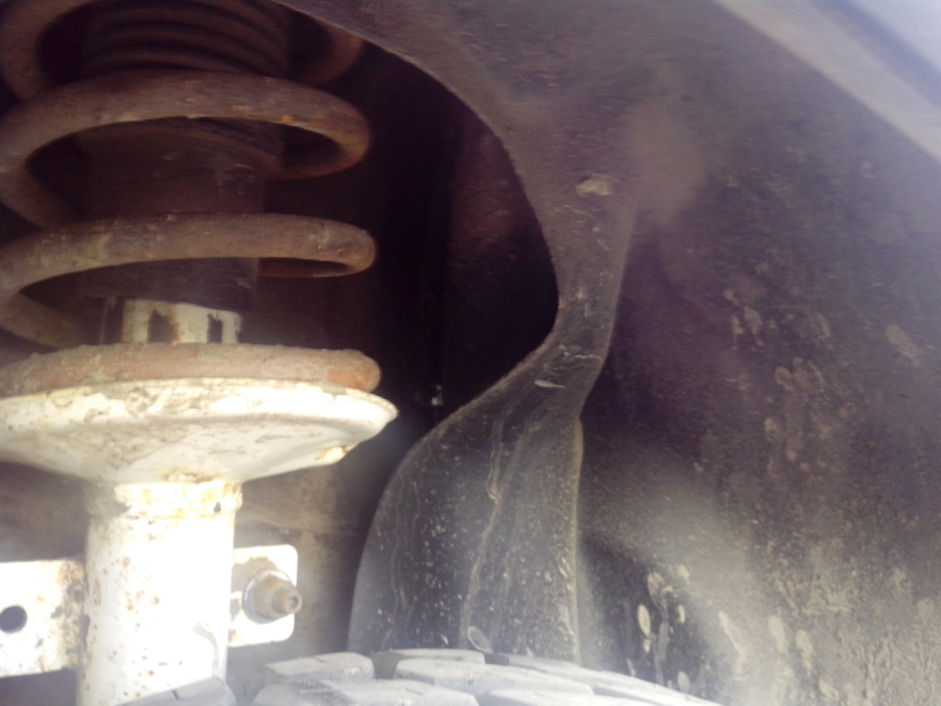

Эй народ, кроме топикстартера допбак себе кто-нибудь поставил?
Может топикстартер сделает фото своей машины со стороны правого заднего колеса, хочется увидеть как это выглядит со стороны вместе с колесом. Плиз.
07.07.2015, 17:58
#254
Регистрация: 17.09.2012
Сообщений: 15,721
: 58657
Был(а): 22 фев 2025 20:19
Адрес: Жуковский МО
Re: Дополнительный бензобак
Сообщение от lis74
а в чем смысл сей картинки?

[QUOTE=Panzerschreck;706488]а в чем смысл сей картинки?[/QUO
Просто глядя на фото где трубки расположены под колесной аркой хочется понять насколько они бросаются в глаза (не очень это все красиво) и понять насколько эти трубы далеки от колеса, и что у меня останется от пластиковых подкрылков если там сверлить и резать... Если есть возможность сделаете несколько фото с разных ракурсов плиз.

Вечером сделаю... Там ничего не видно, подкрылок закрывает, возможно его надо будет подогреть феном, чтобы закрыл новые трубки, но не факт.
AlexZ0, спасибо, я в курсе, проверяю периодически
lis74, обещанные фото
