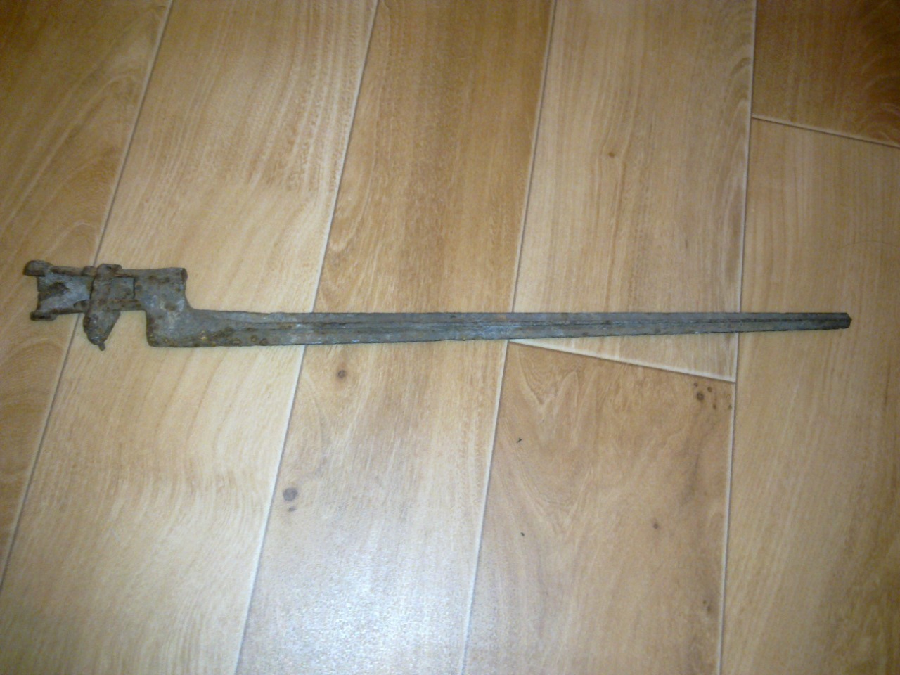

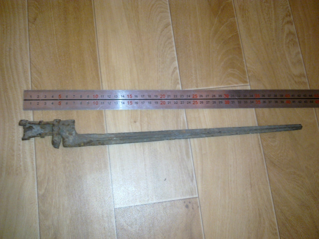

В отпуске тесть при разборке гаража нашел вот такую железяку:
В исторический вид приводить не имеет смысла - кончик сантиметров 10 отпилен уже (или обломан - под ржавчиной непонятно), да и сохран примыкаемой части никакой совсем.
Обрезать замок, обточить хвостовик, очистить от ржи, обточить кончик в тонко сведенную отвертку и забацать рукоять. Получится "нож для колки льда"
Кто разбирается - если рукоять будет с явно выраженным упором - не охолодит ли это инструмент? ИМХО с учетом отсутствия РК и отверточной заточки кончика не должно.

Упор допускается до 5мм, без разницы - один или на две стороны в сумме, всё равно не более пяти. Можно ручку бочкой сделать, но не более 8мм разница диаметров. По идее нет РК, но могут впаять переделку ХО.
Гм...
А если рукоятка т-образная, как на тычковом ноже?

, готовься к диалогу с "доблестными органами", увидят штык, да ещё с Т-рукоятью, сделают попытку отобрать. Делай по Госту и не бзди, пусть изымают под протокол, хочу заметить, Пэпсы могут только задержать тебя и доставить в отделение, а вот там в присутствии понятых(двое не из органов, одного пола с задержанным), дежурный офицер(не ниже) изымает с подробным описанием клинка(все царапинки пусть описывает). Не лишне будет распечатать Госты, где четко прописано, в твоём случаё из ХО выводит отсутствие РК и рукоять менее 70 мм(если тычковая, вполне хватит). На всякий случай делай чтоб по двум-трём параметрам не подходило под ХО, эксперты тоже люди, человеческий фактор никто не отменял, одного может и не хватить.
З.Ы. Если Пэпсам грамотно, спокойно разжевать, думаю геморрой им не нужен, тем более "палку" не срубят. Ну а изъятие без протокола это уже покушение на грабёж.
