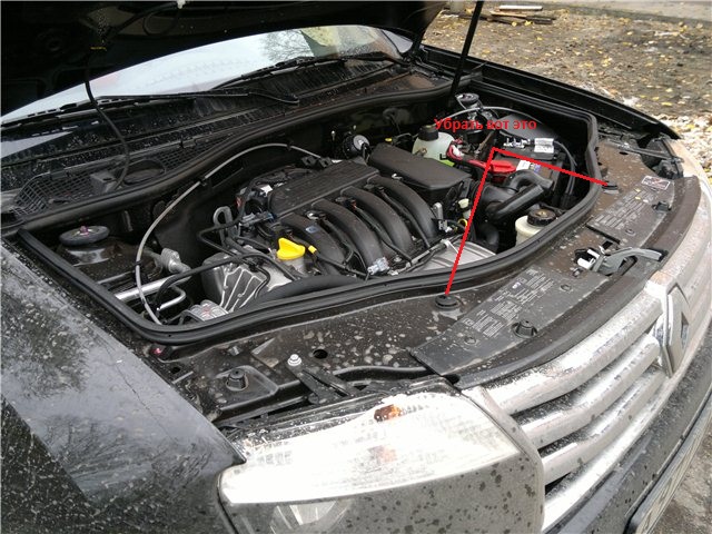

Ребята, как вставить картонку между радиатором и решеткой, седня полазил так и не понял, что разбирать.
16.12.2012, 14:32
#249
Регистрация: 23.12.2011
Сообщений: 20,511
: 46138
Re: Генерал мороз vs. французский автопром
Сообщение от DIM_UU
Между радиатором и решоткой без съема бампера не получится!
А вот между радиатором кондиционера и радиатором охлаждения двигателя вполне реально.
Только вставлять надо картонку из двух частей разрезанную по ширине.
Сперва справой стороны вставляется первая часть и сдвигается влево.
На освободившеся место вставляется вторая картонка.

Не надо снимать бампер!
Убриаешь заклепки, которые держут радиатор. Чуть-чуть отгибаешь его и толкаешь картонку, как описал zhiv: 2 штуки - влево и вправо.

Я вот смотрю на фотографии - у всех есть уплотнитель по кругу под капотом, а у меня его нет. Косяк моей машины или все сами ставили?
Сами. Делов то - меньше минуты.
Сами ставили - http://www.dusterclubs.ru/vb/showthr...425#post155425
