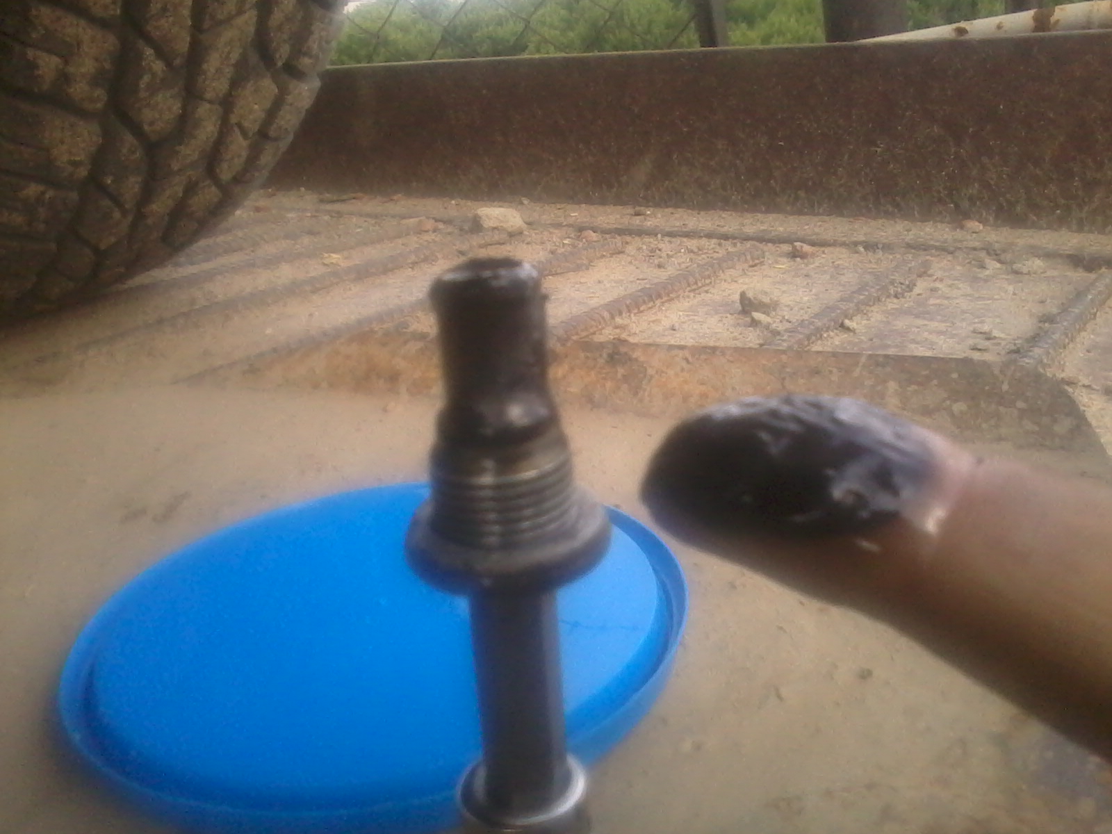

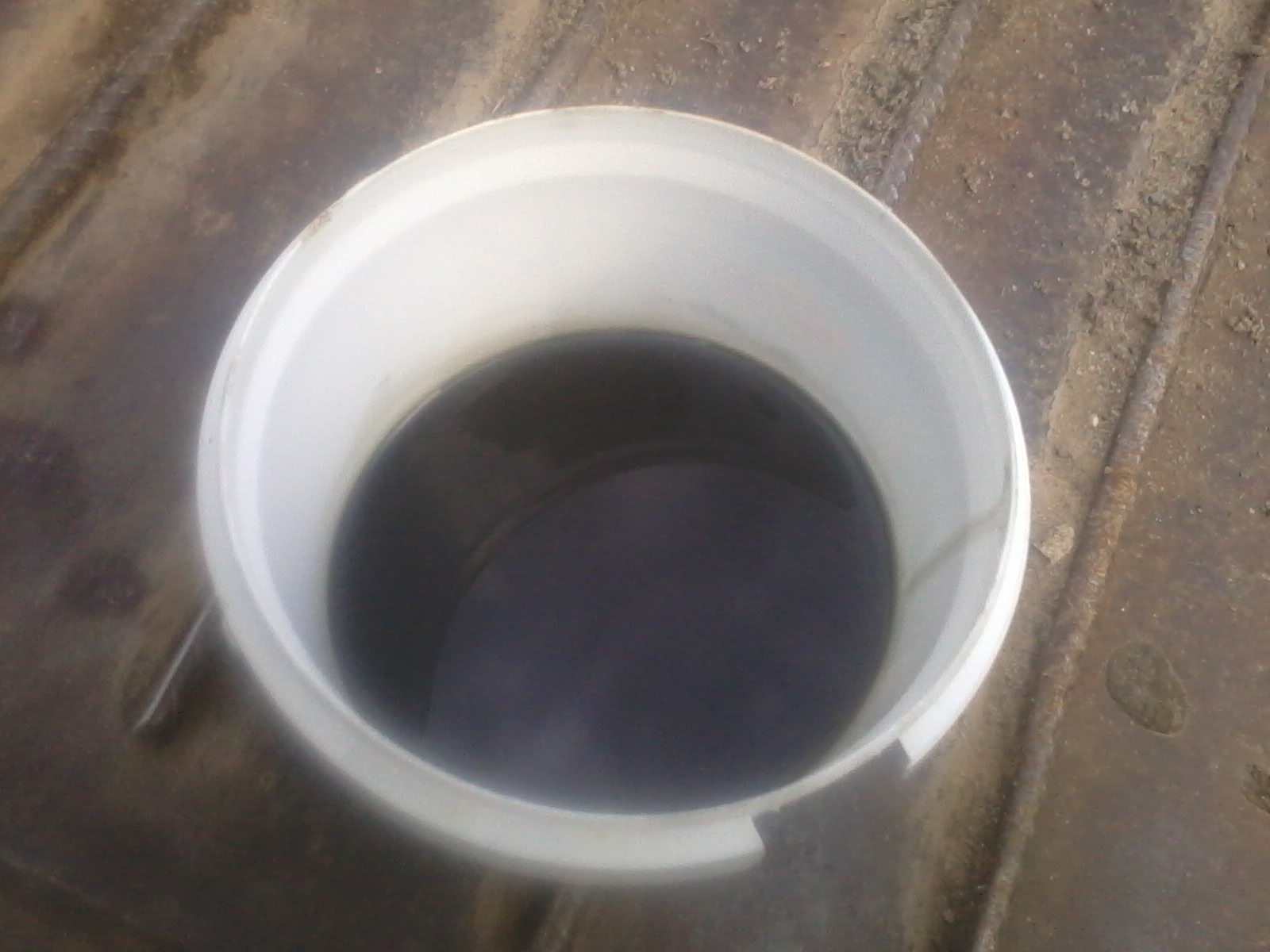

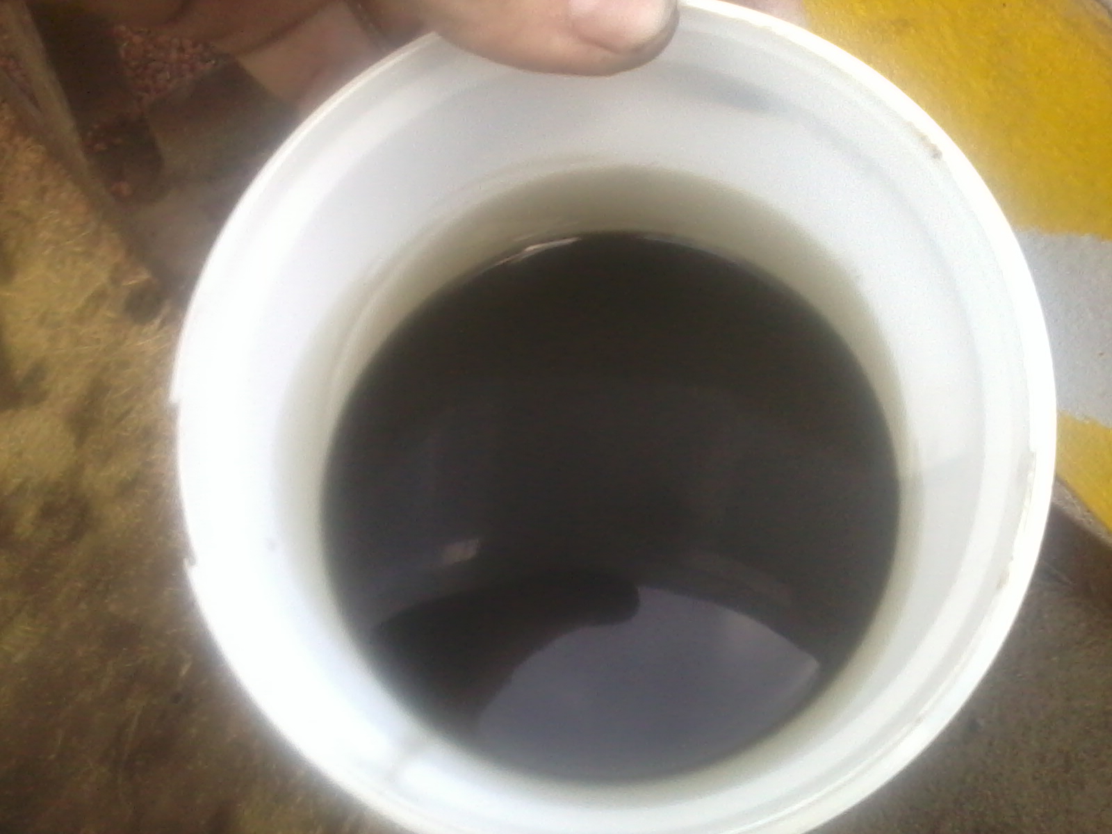

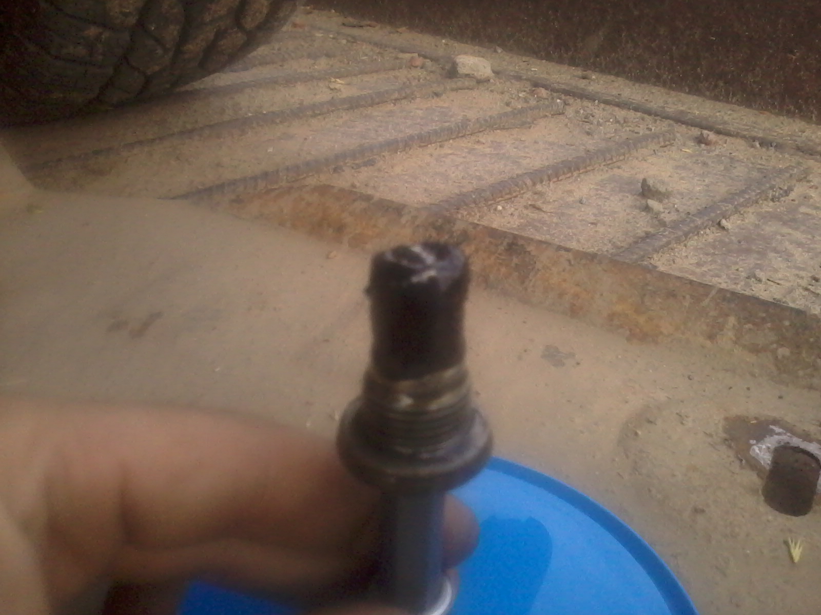

На выходных поменял масло в заднем редукторе, пробег 55000км. Вот что слил и что было на пробке

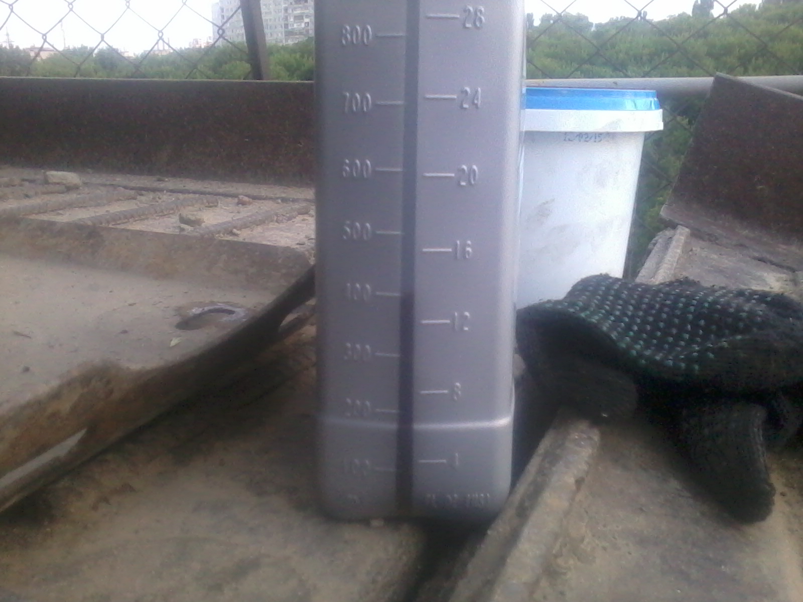

Залил вот такое, о нем народ не плохо отзывался, а эксплуатация покажет. Влезло 620гр., может конечно уклон был на эстакаде, но последний шприц уже наружу полез. Так что считаю что влил 600гр.

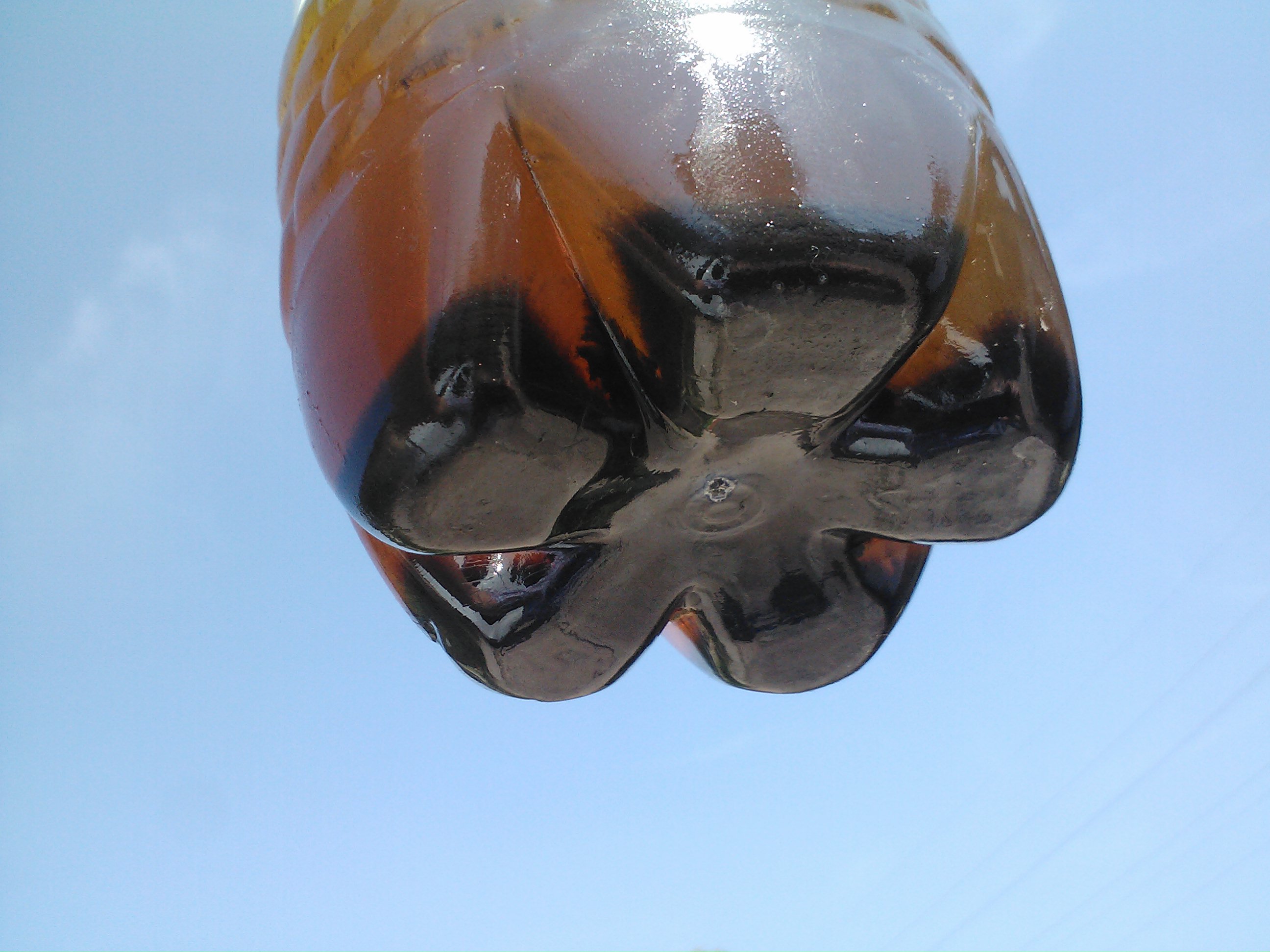

Только что поменял,маслице в раздатке и редукторе.Наверно правда надо менять каждую вторую замену масла.Влил Тотал трансмисион сун фе 75в90Надеюсь правильно сделал т.к. масло из канистрочки визуально жиже того что вылилось из теплых агрегатов.На первом фото из раздатки,на втором редуктор.

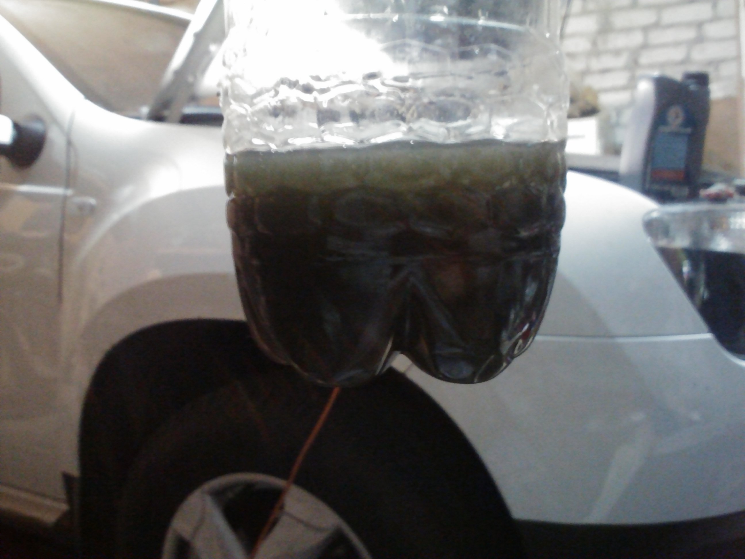

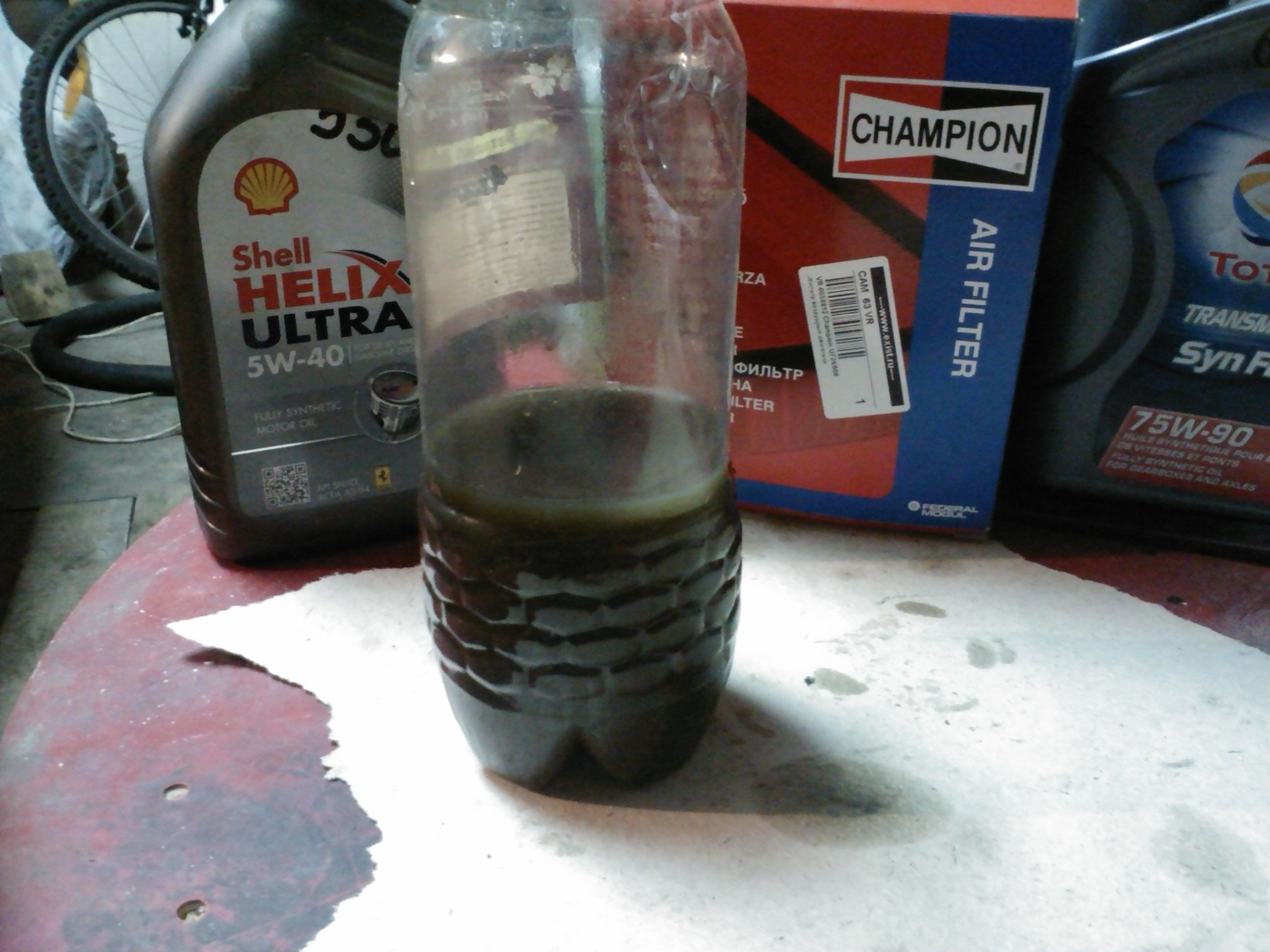

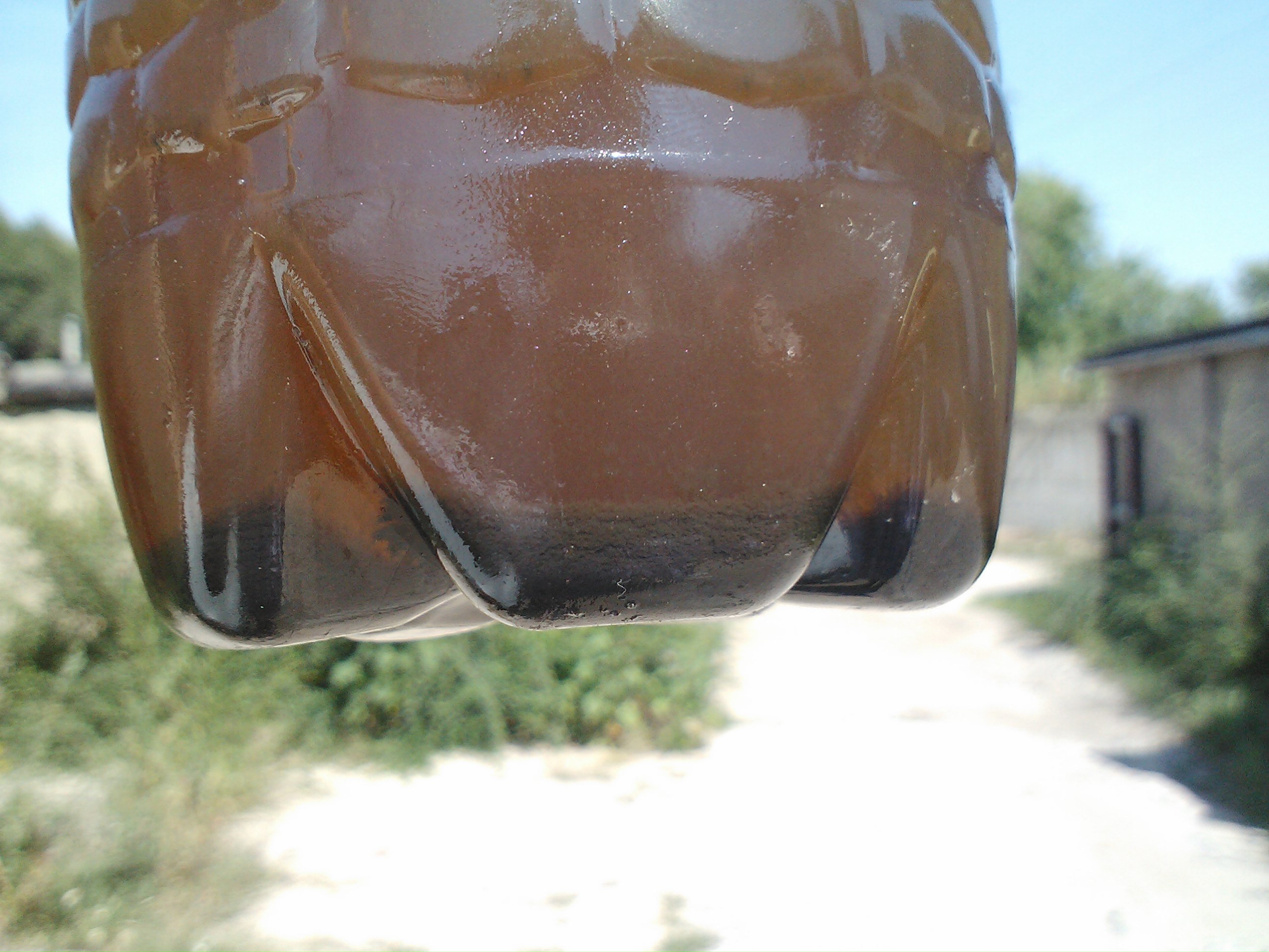

Сегодня приехал в гараж и офигел,масло которое пару недель слил из раздатки и редуктора отстоялось.
На дне вот такая какашка!
