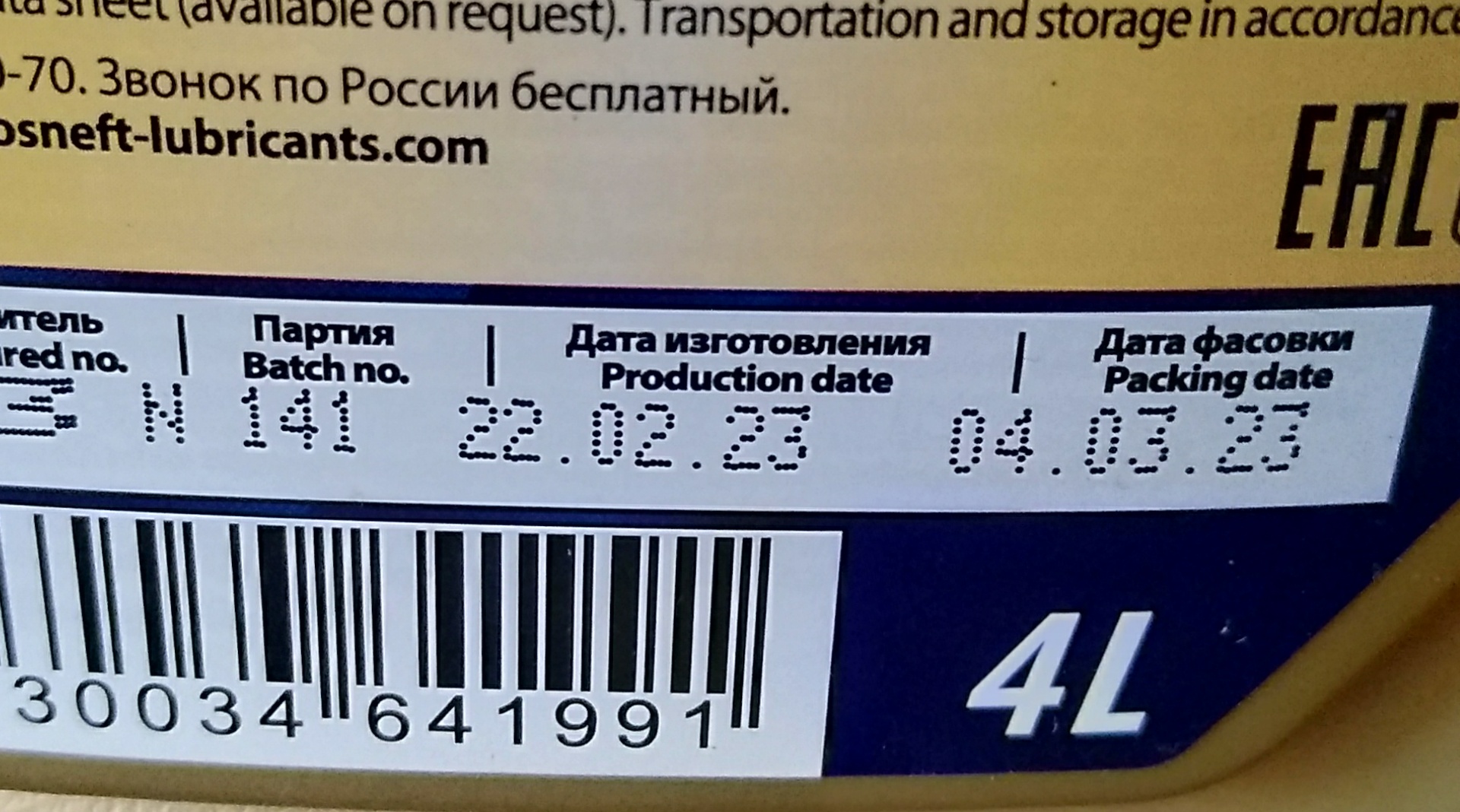

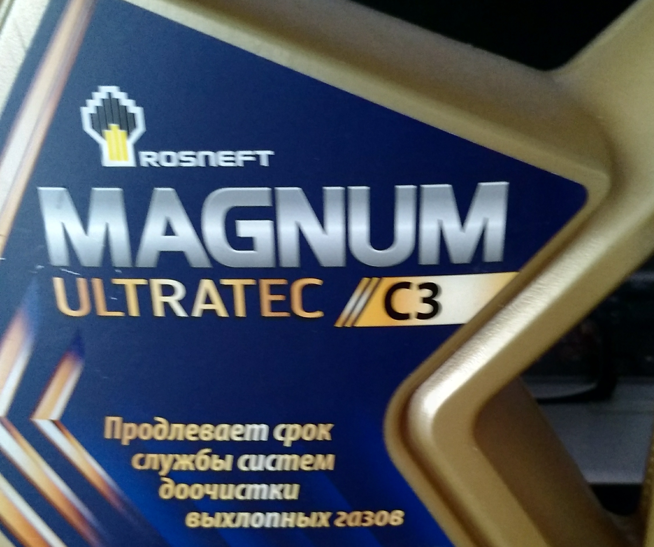

Подходит пора менять мот.масло. Поискал что на данный момент есть в наличии для небогатого владельца Дастер-дизель из 5w-30 С3. Синтек нафик. Лукойл ...хм..тоже. Газпром w 502-505... Остановился на Роснефти w504-507, она несколько дороже Газпрома, но не критично. Выбирал между Все инструменты, Вайлберизом и Озоном, всякие Автодоки тоже смотрел. Остановился на Озоне, с учетом поставщика.
Кат. 4л 40814142
1л 40814132
У Роснефти тоже есть своя тонкость, присадки до санкций и после, насколько понимаю, это дело отражено на этикетке канистр ( имхо, "C3" крупно старого разлива, оно же мелким шрифтом и строкой ниже- нового, с китайскими присадками. Думается, лучше взять масло года так 20-го, но со старым пакетом присадок. Посмотрим, что придёт в итоге.
ПыСы: про запас имеется Comma С4 и упомянутый выше Газпром С3, оба 2020 года, но и третий вариант под замену лишним не будет по нынешним нестабильным временам. Глянул при выборе заодно и корейские масла, но остановился все же на Роснефти.

Получил искомое, но мало что понял. Шрифт "С3" , судя по всему, старого образца, а дата изготовления свежая.
---------- Добавлено в 19:57 ---------- Предыдущее написано было в 19:49 ----------
ПыСы: ну а коль обновленный форум не желает загружать изображеия как раньше, то и подтверждения не будет. Жаль.
