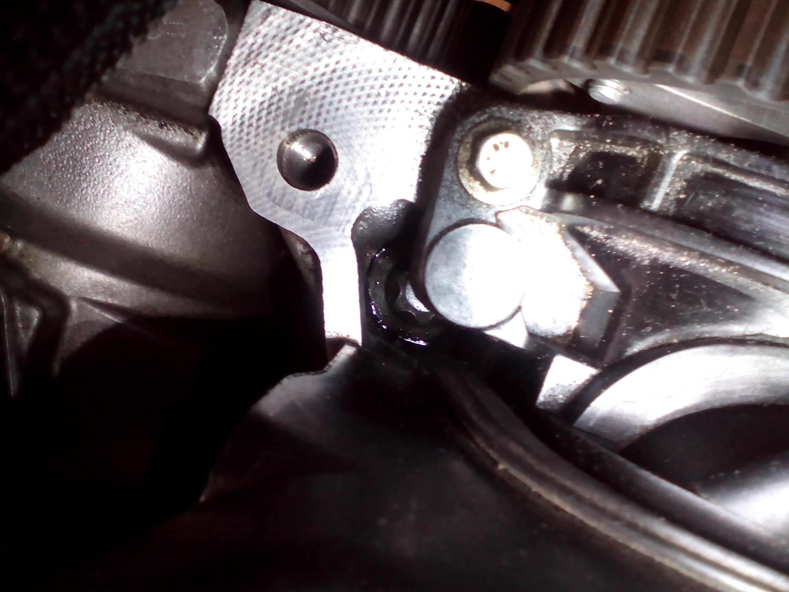

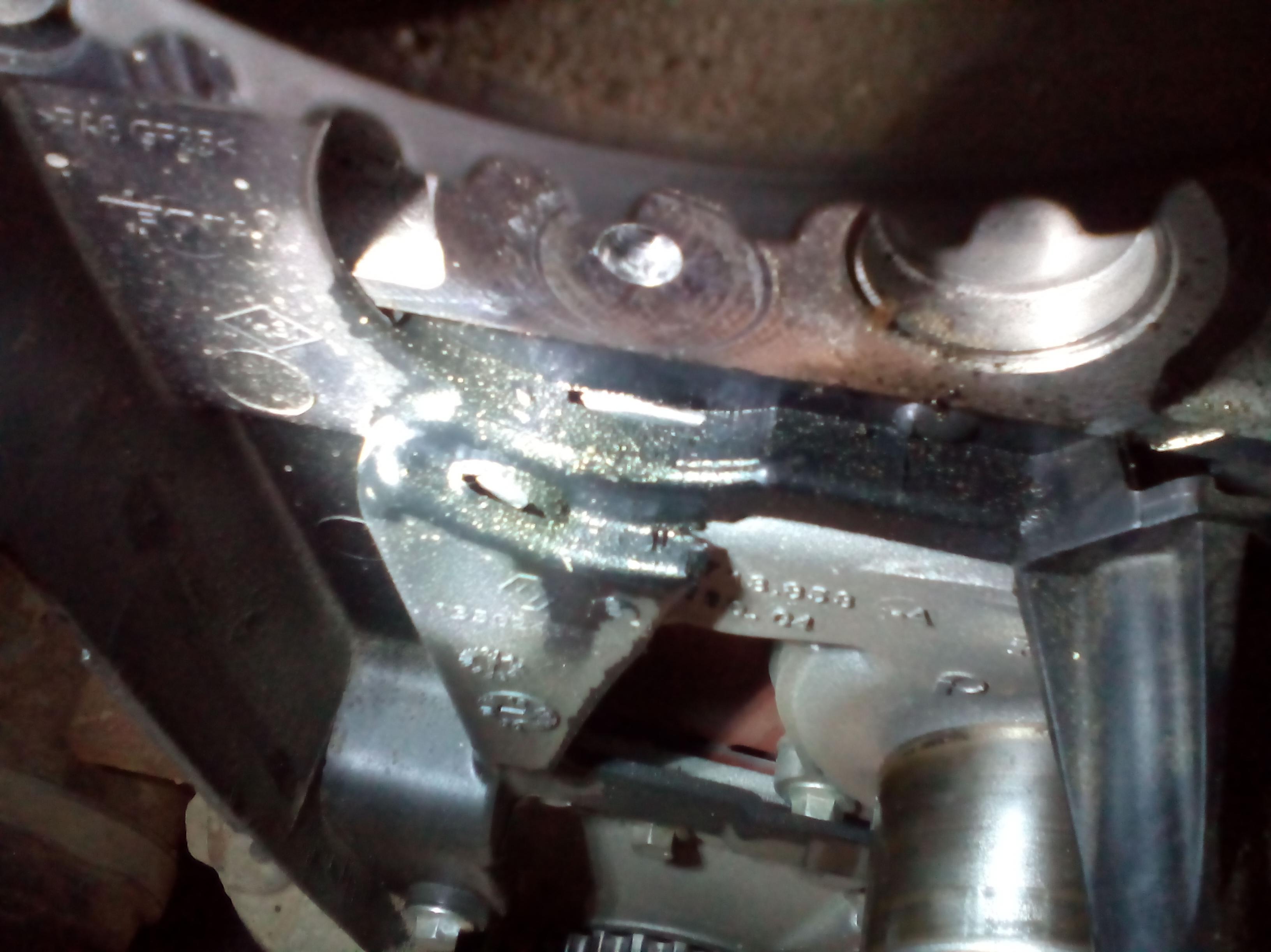

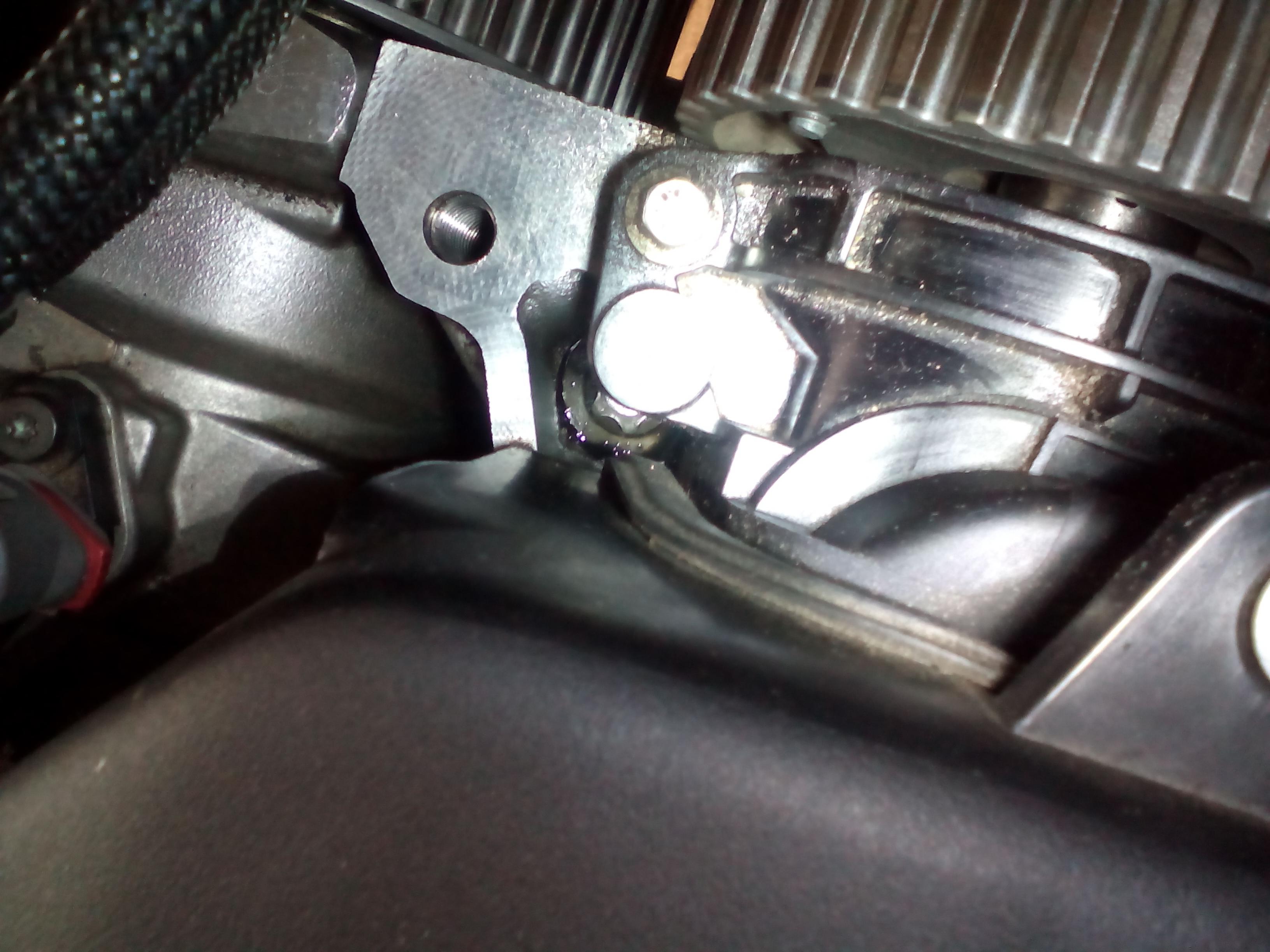

Поменял ремень ГРМ и ролик. Есть пара вопросов? 1) - Откуда масло ? - правда немного - в нише болта, в колодце болта кронштейна опоры и высочилось к ремню. На фото я уже протер. Сначала подумал ,что сальник распреда. Походу из под клапанной крышки. Может из - за того,что уровень масла великоват? 2) - Ремень натянут , ролик затянул ,метка посредине . При прокручивании за болт КВ заметил,что метка играет, точнее сдвигается на натяг на край вилки. Я открутил по новой такая-же херня. Никто не замечал? Заводской натяг кстати был на краю вилки. Да еще . Защелки на пласт. крышке, со стороны кабины, удобно отщелкивать снизу из ямы ну и застегивать то-же.

Сообщение от серж 03
Так и должно быть. На ютубе в ролике от сервиса рено ремонт по моему, слесаря при замене грм именно на этом месте уточняли что указатель должен стоять не к первому начальному краю, а ближе ко второму краю вилки.
