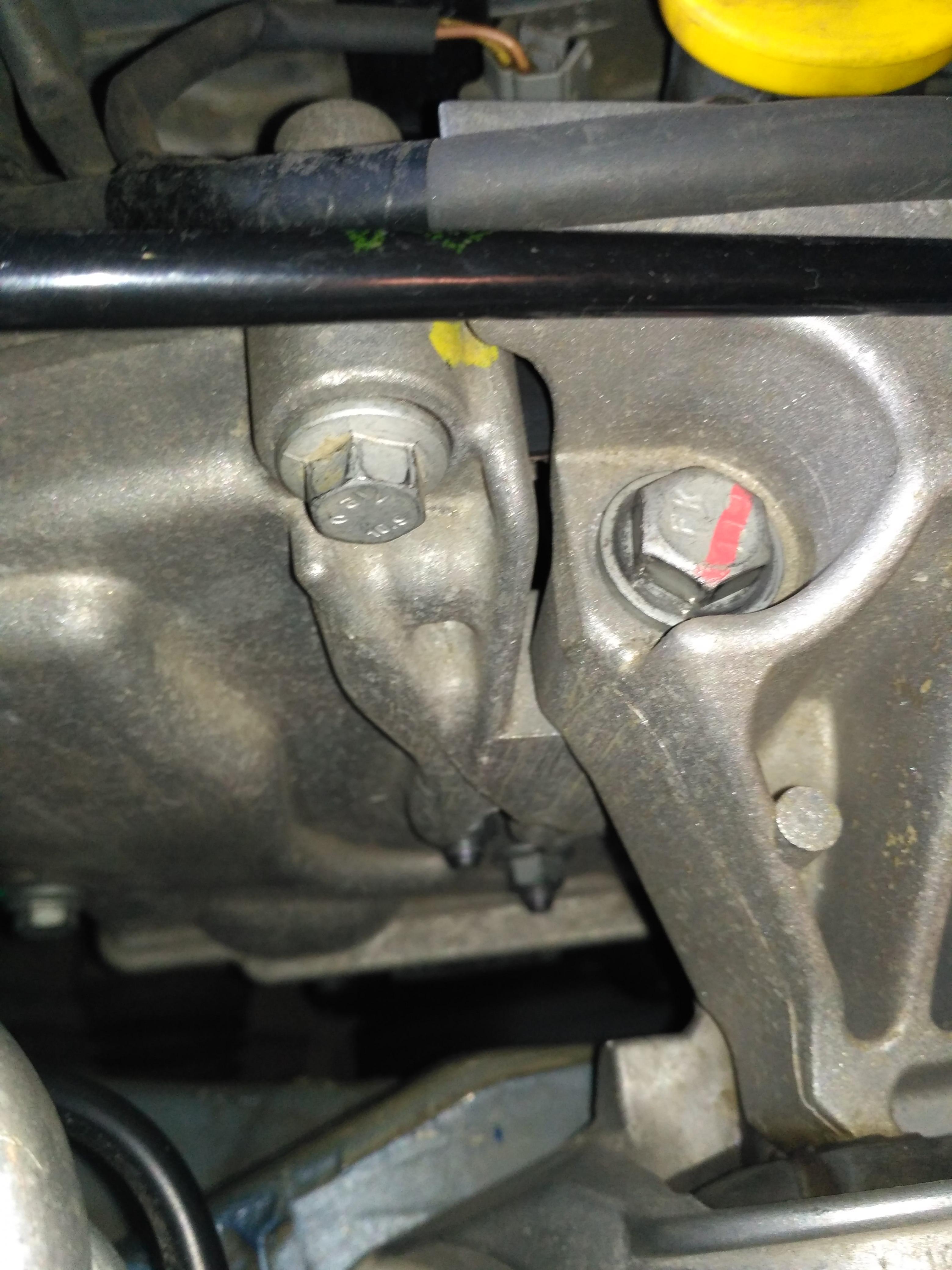

При замене ремня ГРМ обратил внимание на щель между верхней правой опорой и верхней крышкой ГРМ.Она приблизительно 3 мм и думаю в неё будет попадать пыль.Может её залепить термоскотчем? Кто как думает?
Последний раз редактировалось borisok; 19.06.2019 в 13:05.
Там щелей по всей опоре со всех сторон немерено, главное большой мусор не попадает, а пыль ничего ремню не сделает
