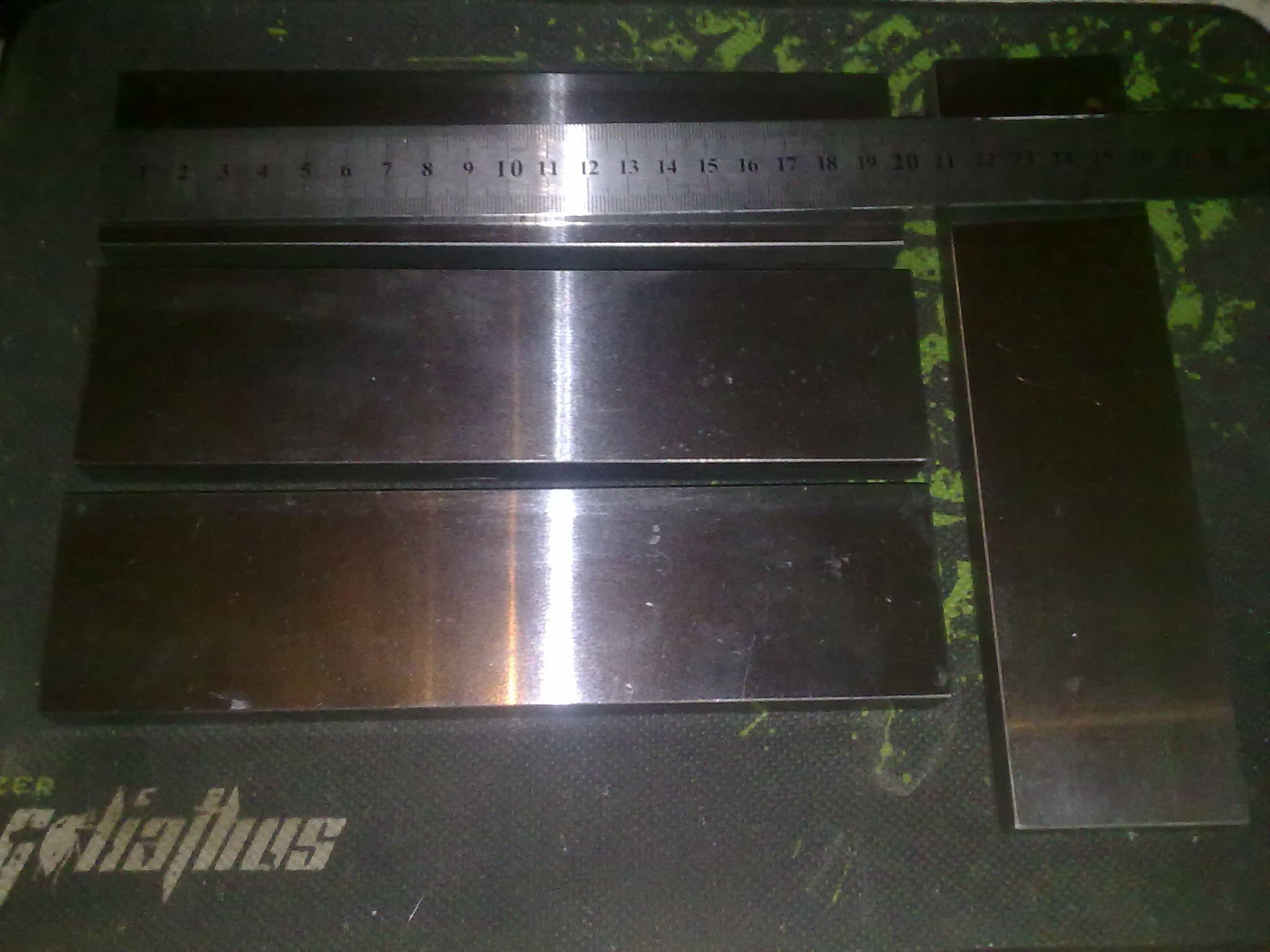

Вот ещё интересные картинки, цена кусается 1300 плюс пересыл.

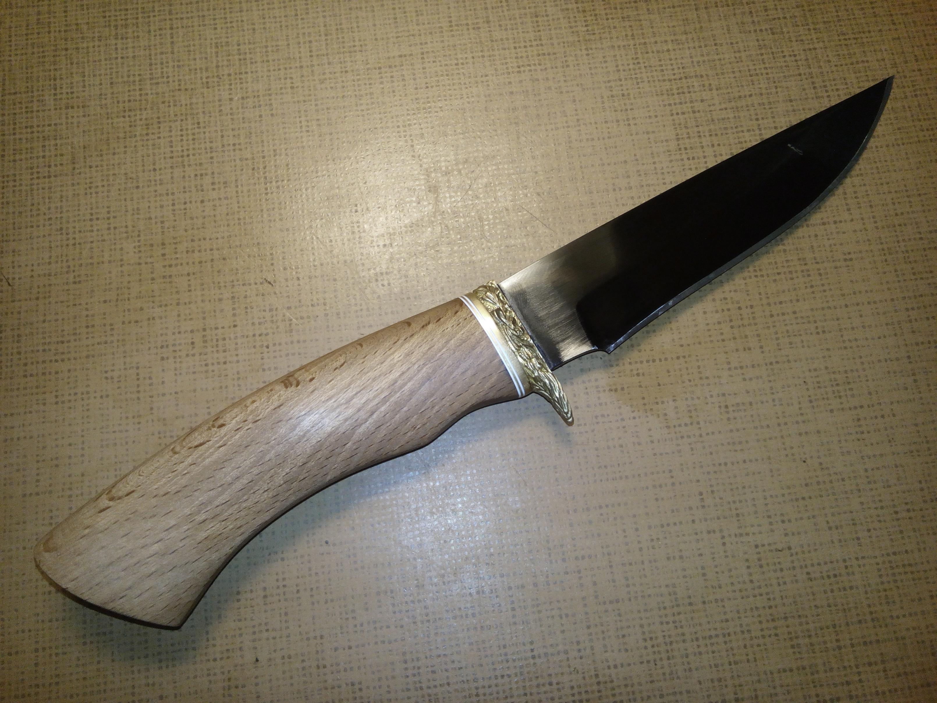

266
bog_off
Регистрация: 13.01.2013
Сообщений: 278
2 мес. 1 нед. 4 д. 17 ч. 36 мин. 49 сек.
491
Был(а): 16 апр 2021 14:51
Адрес: Kazan
Автомобиль: skoda rapid
Re: Ножедельство, делаем все что режет и рубит :)

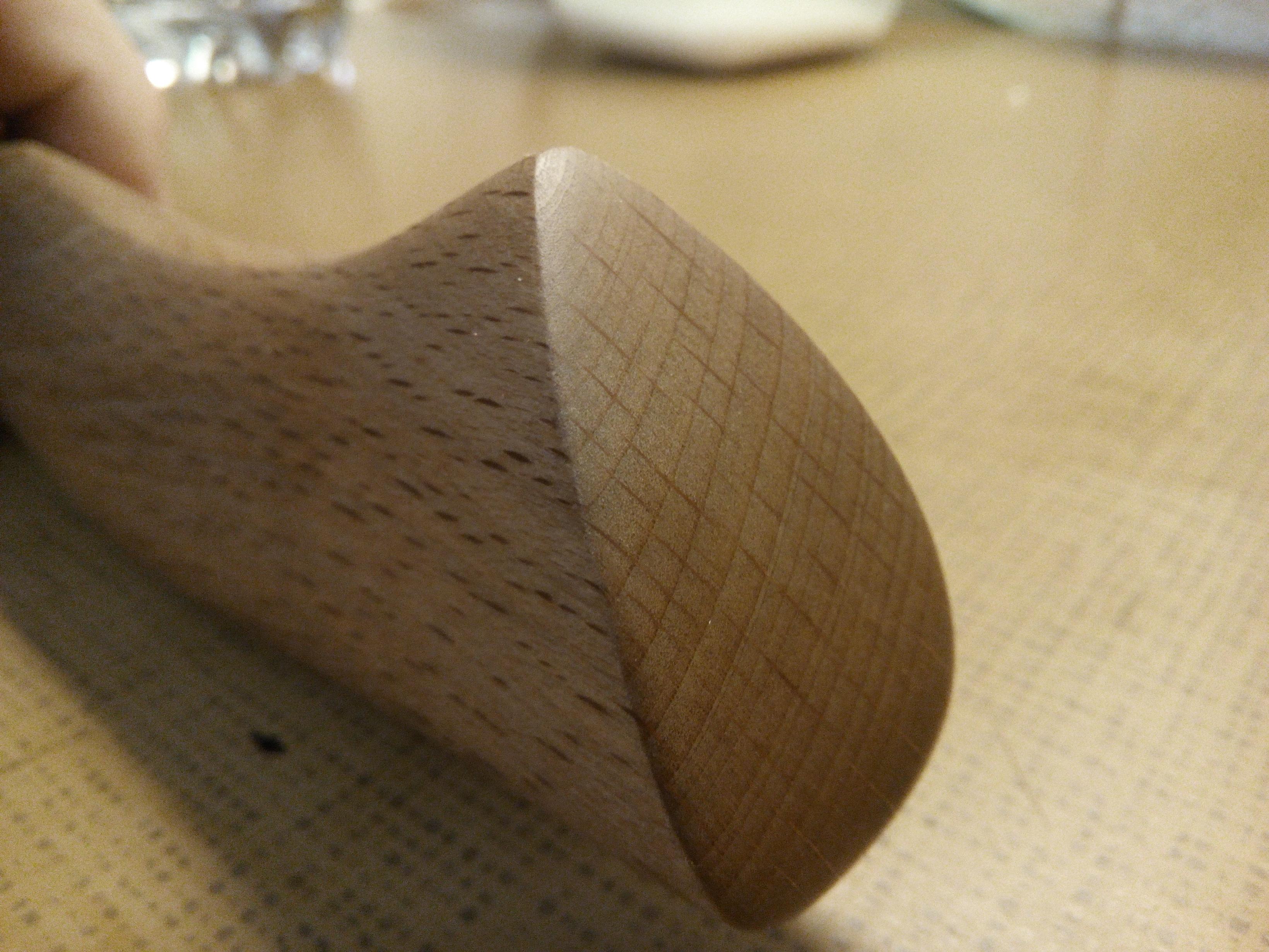

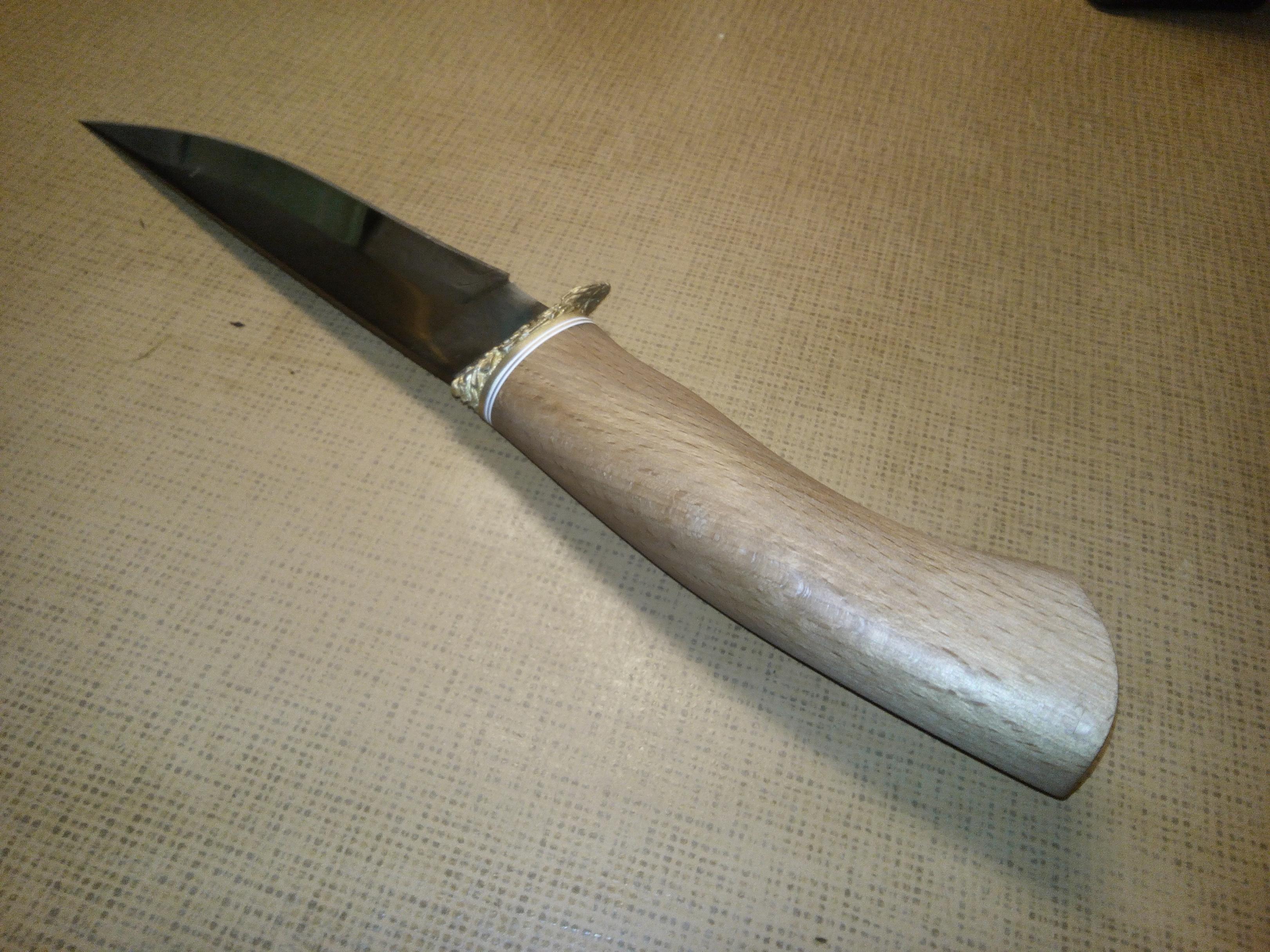

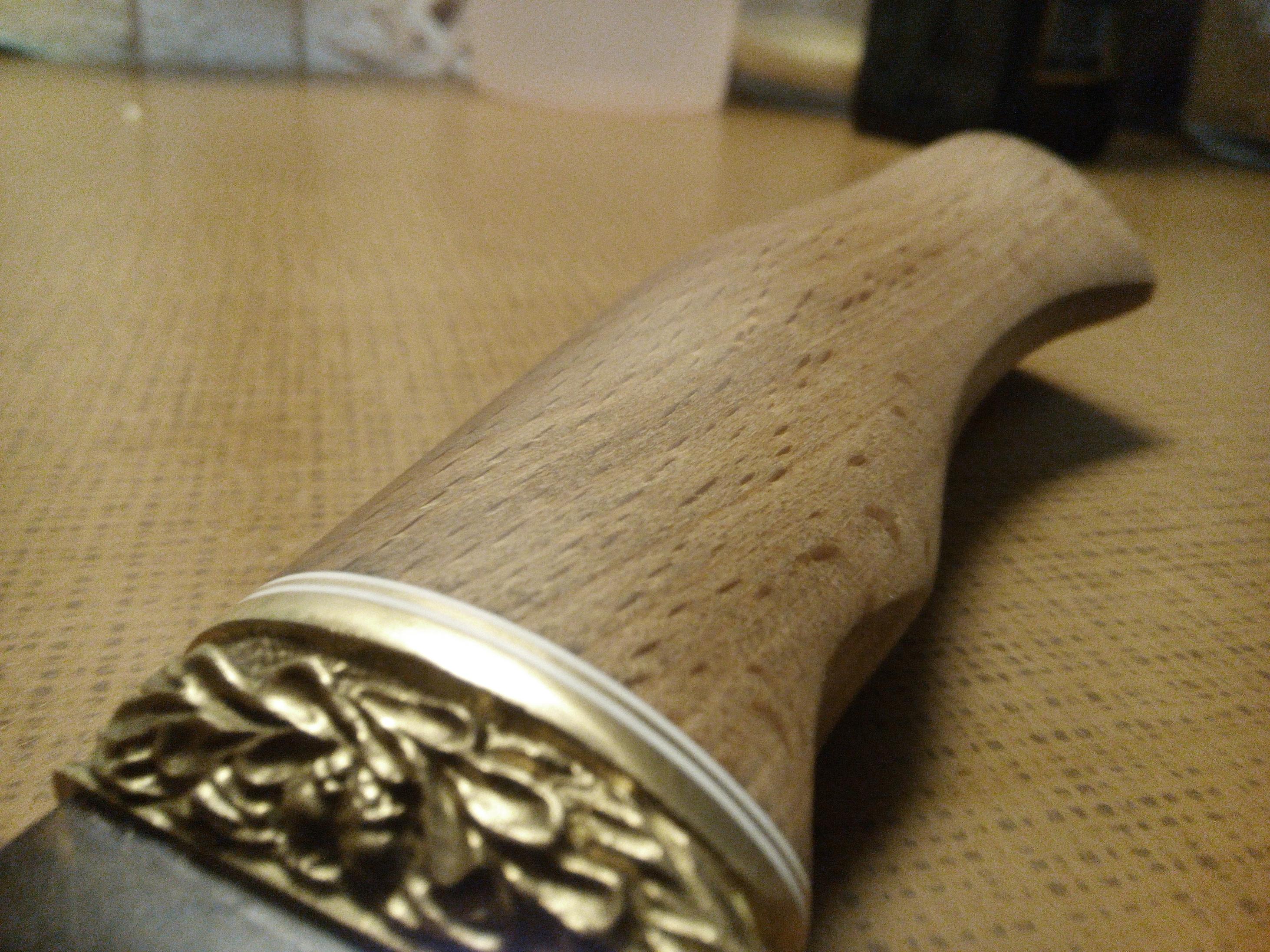

решил сюда написать.
прикупил я клиночек и сделал к нему ручку.
и вот что получилось.

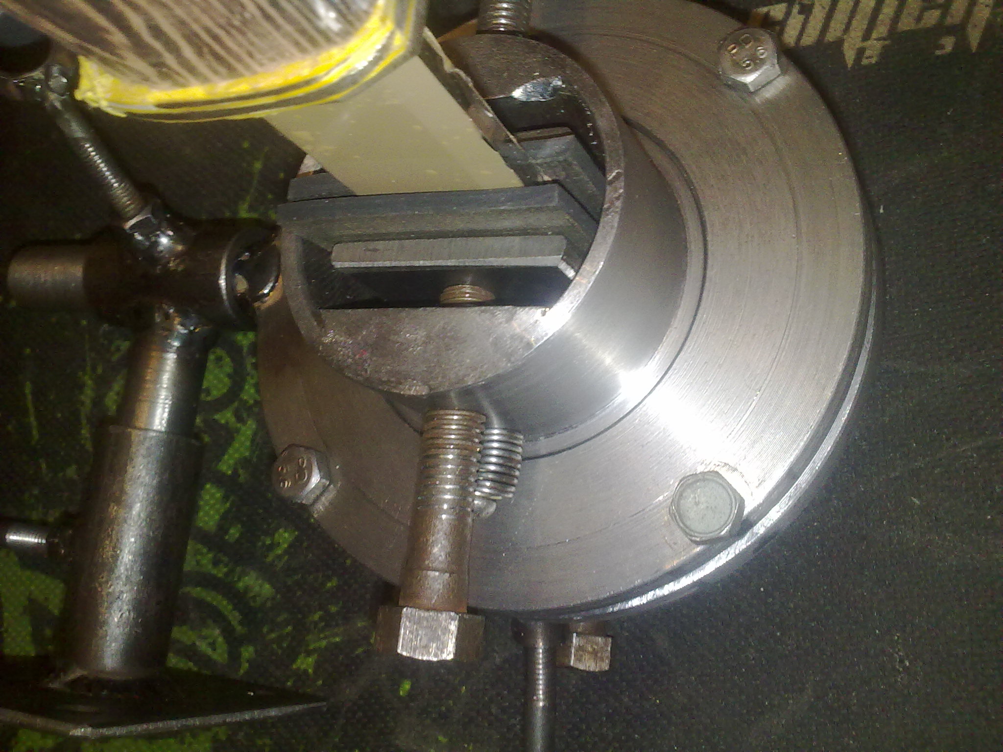

03.11.2016, 01:18
267
WolfAlex
Регистрация: 06.06.2012
Сообщений: 3,049
8 мес. 3 д. 17 ч. 39 мин. 45 сек.
4439
Был(а): 12 июн 2021 14:30
Адрес: Кемерово

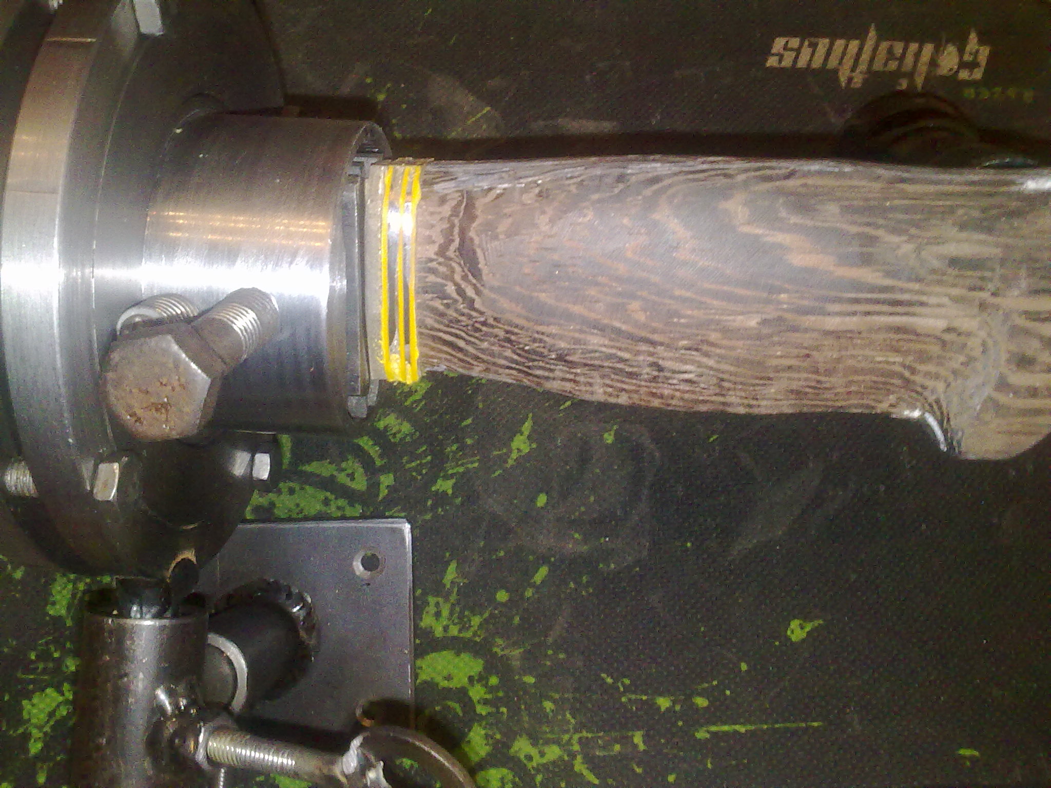

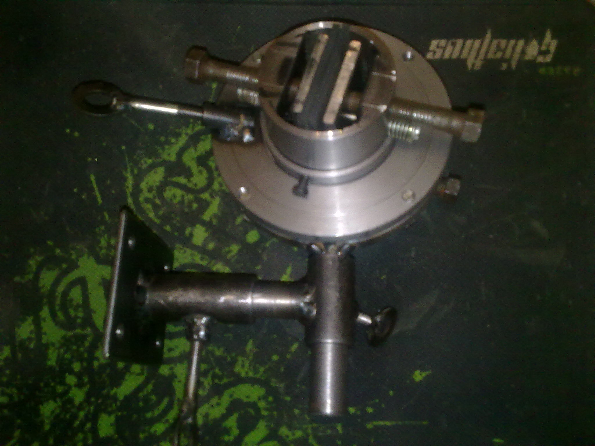

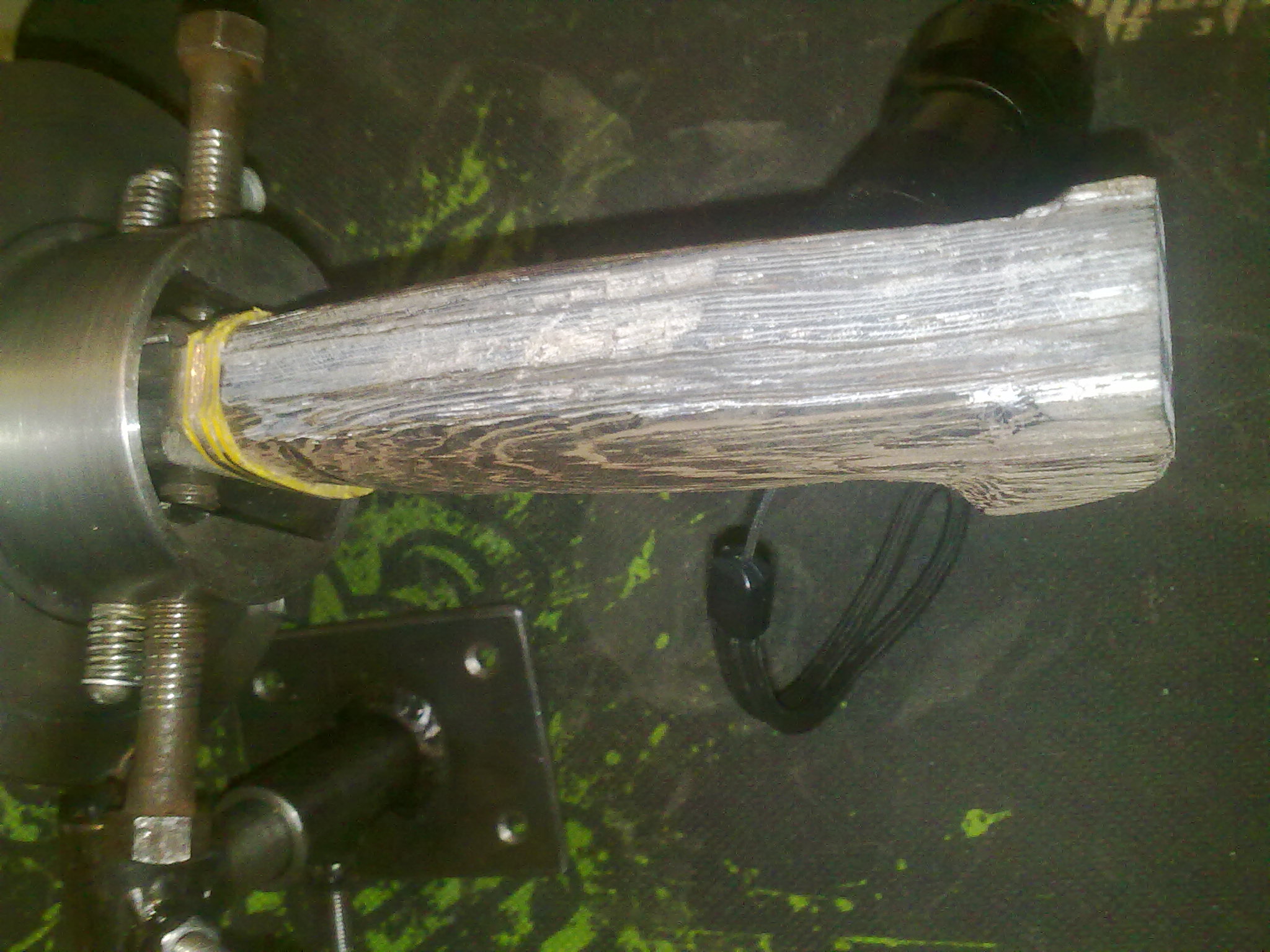

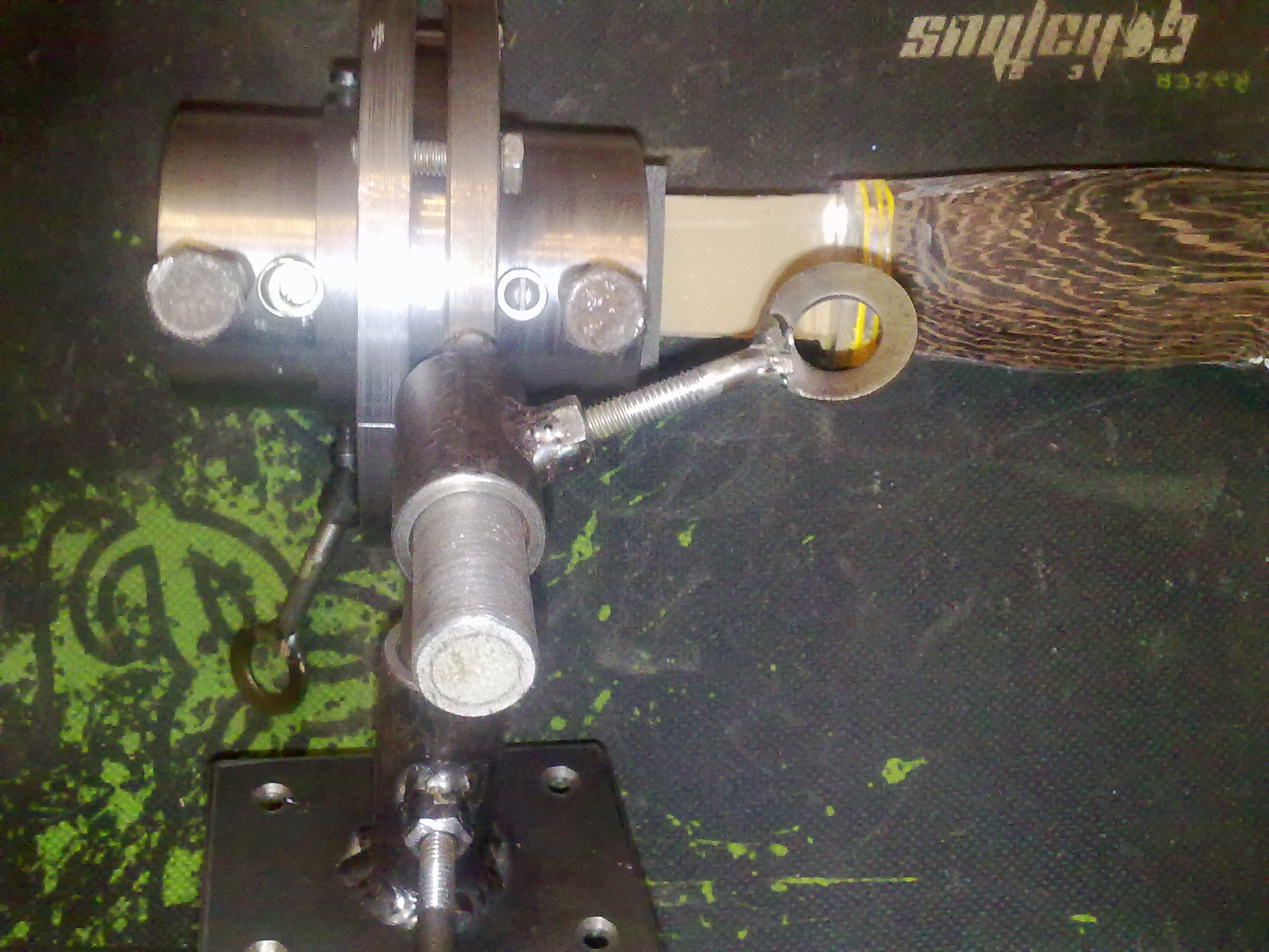

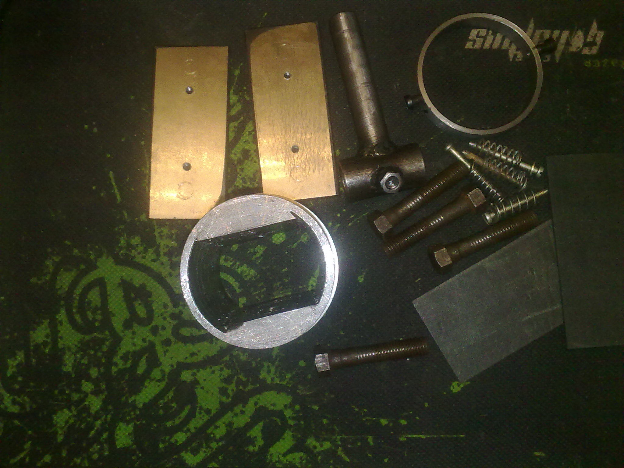

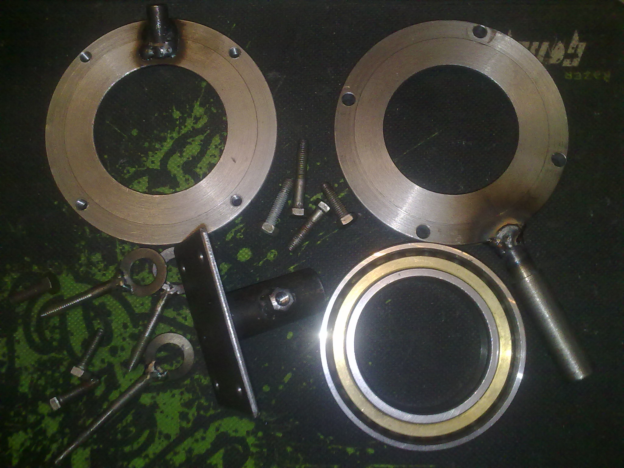

Надоело зажимать клинок ножа тисами и тисками в тисах(сорри за тавтологию)
Короче, в порыве вдохновения, за пол дня изваял ножевые тисочки. Чертежей не рисовал, делал "по месту", из того что было. Началось всё с того что зашёл в гости к слесарям-ремонтникам и.....увидел подшипник, который имел небольшой люфт(был на списание), но мне это совершенно не мешает, тем более внутренняя обойма будет стопориться. Метизы временные, для "пристрелки" размеров, позже сделаю удобные "барашки", ну и может быть облагородю(напильнинг, шкуринг, покраска) приспособу.
WolfAlex
Отправить личное сообщение для WolfAlex
Найти ещё сообщения от WolfAlex

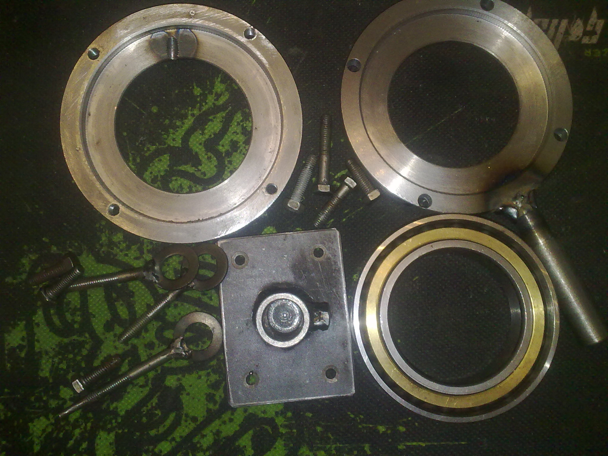

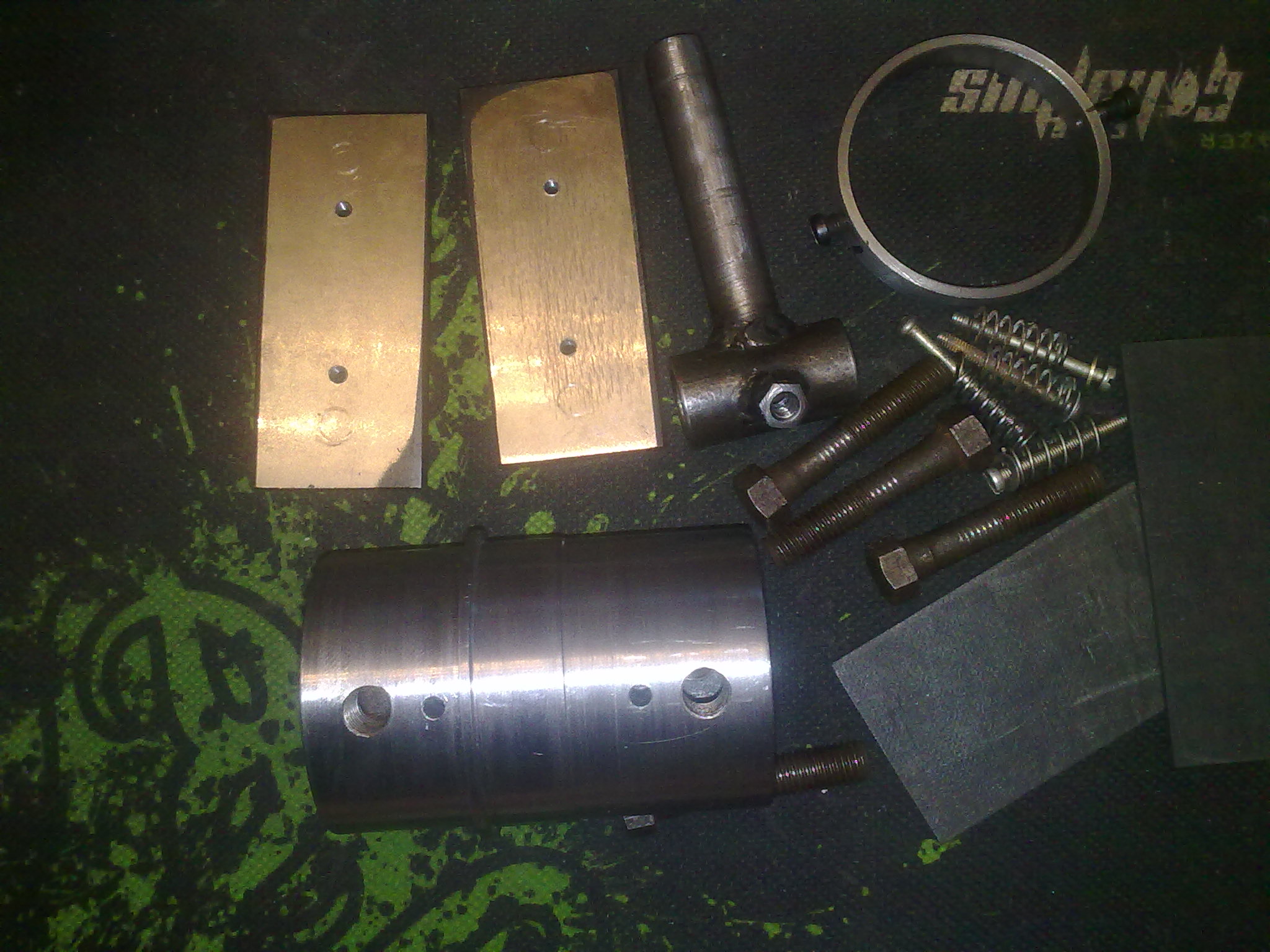

03.11.2016, 01:21
268
WolfAlex
Сообщений: 3,049
4439
Адрес: Кемерово

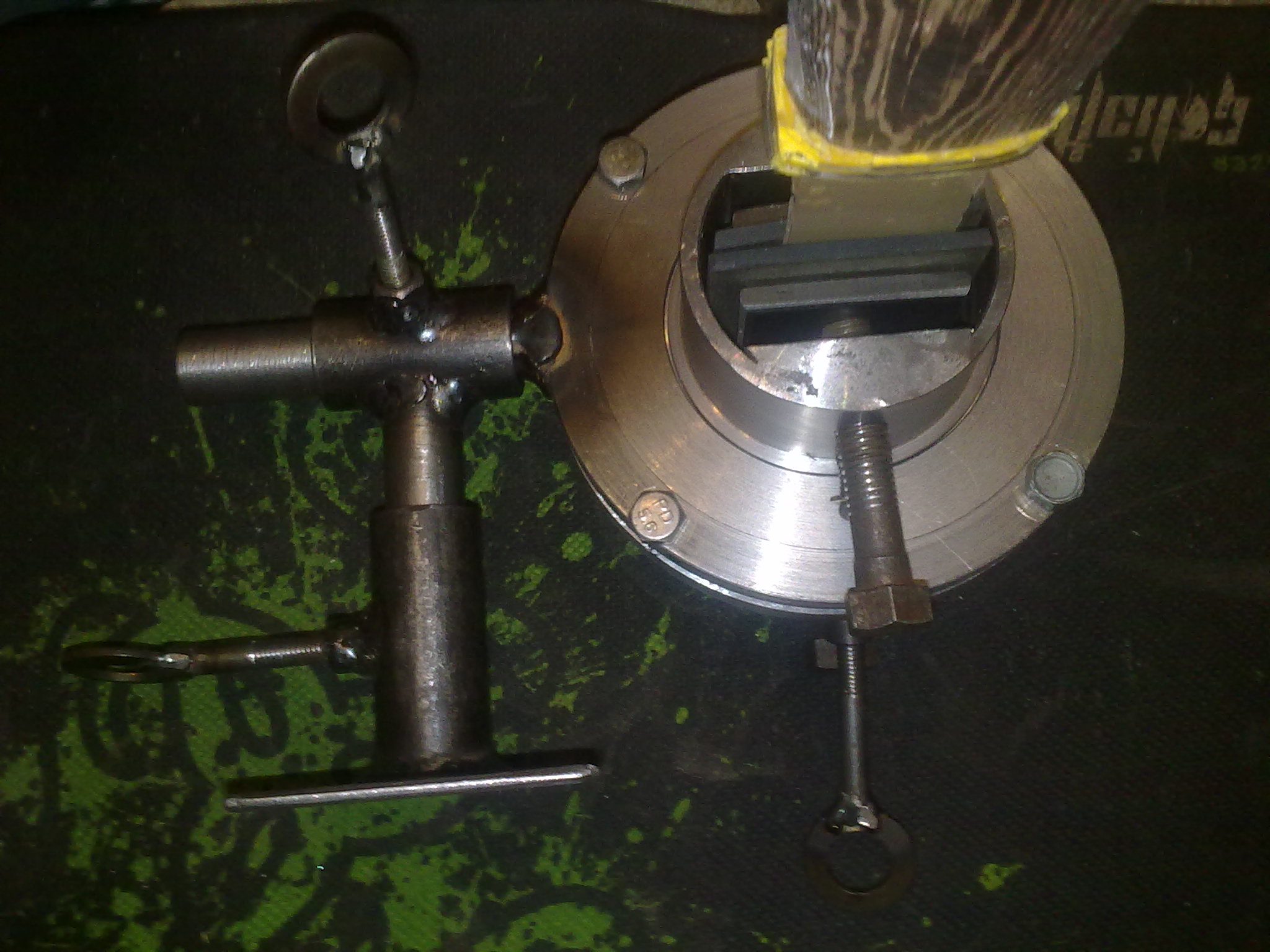

И ещё немного фоток. Проект обошёлся 00 руб. 00 коп.
Теперь можно клин крутить во всех плоскостях, сказать что нипильнинг стал удобней- ничего не сказать.
WolfAlex

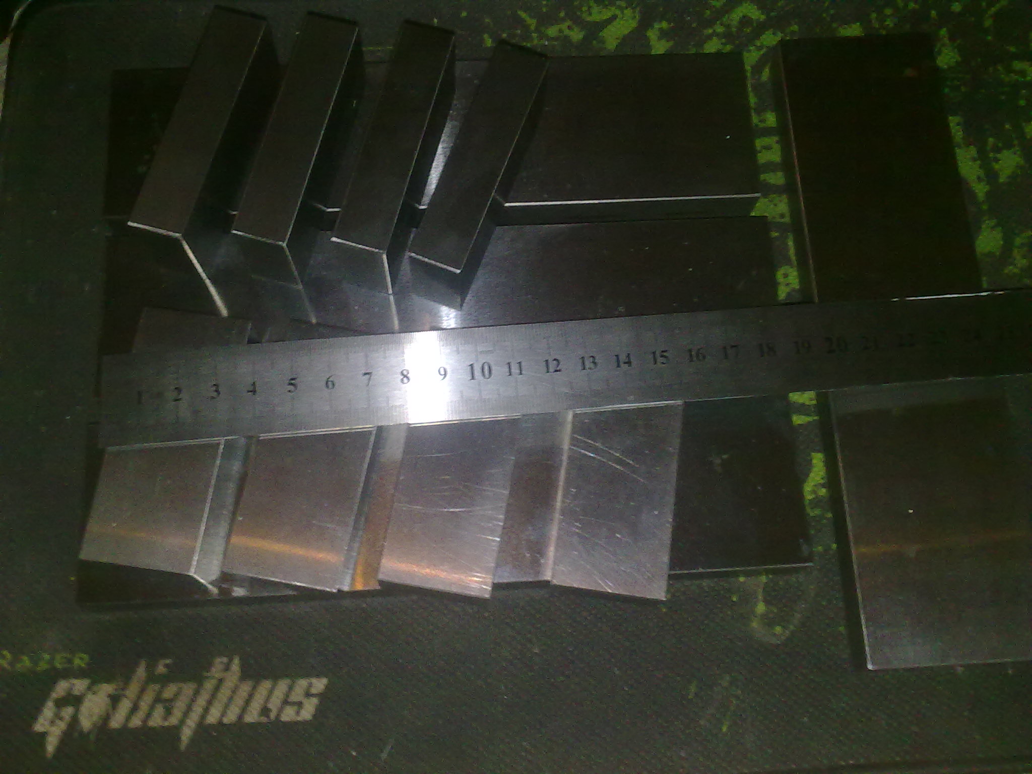

Вопрос - хватит ли длины хвостовика 4,5см на шейнике с всадным монтажом типа такого?
Или лучше удлинить шпилькой (с соединением "ласточкин хвост" в торце, а то лениво сверлить быстрорез)?

Серега, я думаю "батонить" шейником не будешь, вполне хватит и 4,5 см хвоста. Быстрорез хрупкий, "ласточкин хвост" с шпилькой особой прочности не даст, а вот хвостовик станет ещё короче(со всеми вытекающими). Не давно делал резцы по дереву, даже можно сказать фигурные ножи, так вот, обломки мех.пилы были небольшие, будешь ржать, хвостики как раз 4,5 см. При резании(даже можно сказать, строгании) вполне нагрузку держат, даже без больстера, просто эпоксой залил торец.
З.Ы. Только нужно деревяху на рукоять подобрать, торцевой сил противопоказан.

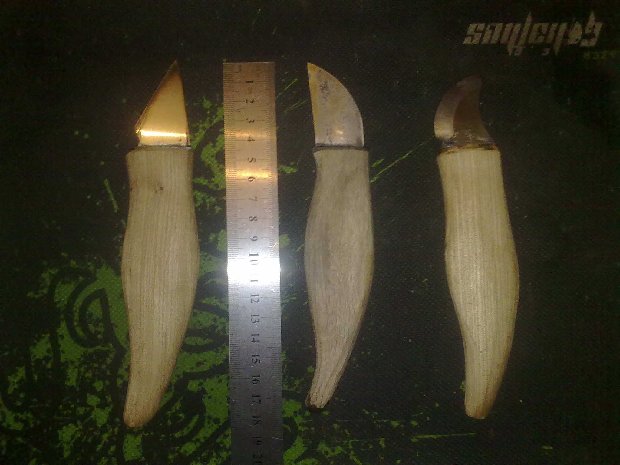

271
WolfAlex
Сообщений: 3,049
4439
Адрес: Кемерово
Вот такие резцы. Мне не на выставку их, главное удобство, по руке делал.

Долго ходил вокруг притирочной плиты 400х400мм, возни с ней много, но выбрал время и распилил- со строгал- фрезернул- шлифанул, на притиры.
Конечно не всё сам делал, корифаны помогли.
Часть плиток раздал, себе оставил 30х70х16мм и 50х200х15мм по 8 штук(для абразивов разной гритности).
З.Ы. Изначально плита была весом в 38 кило, процентов 70-80 ушло в стружку-опилки.
