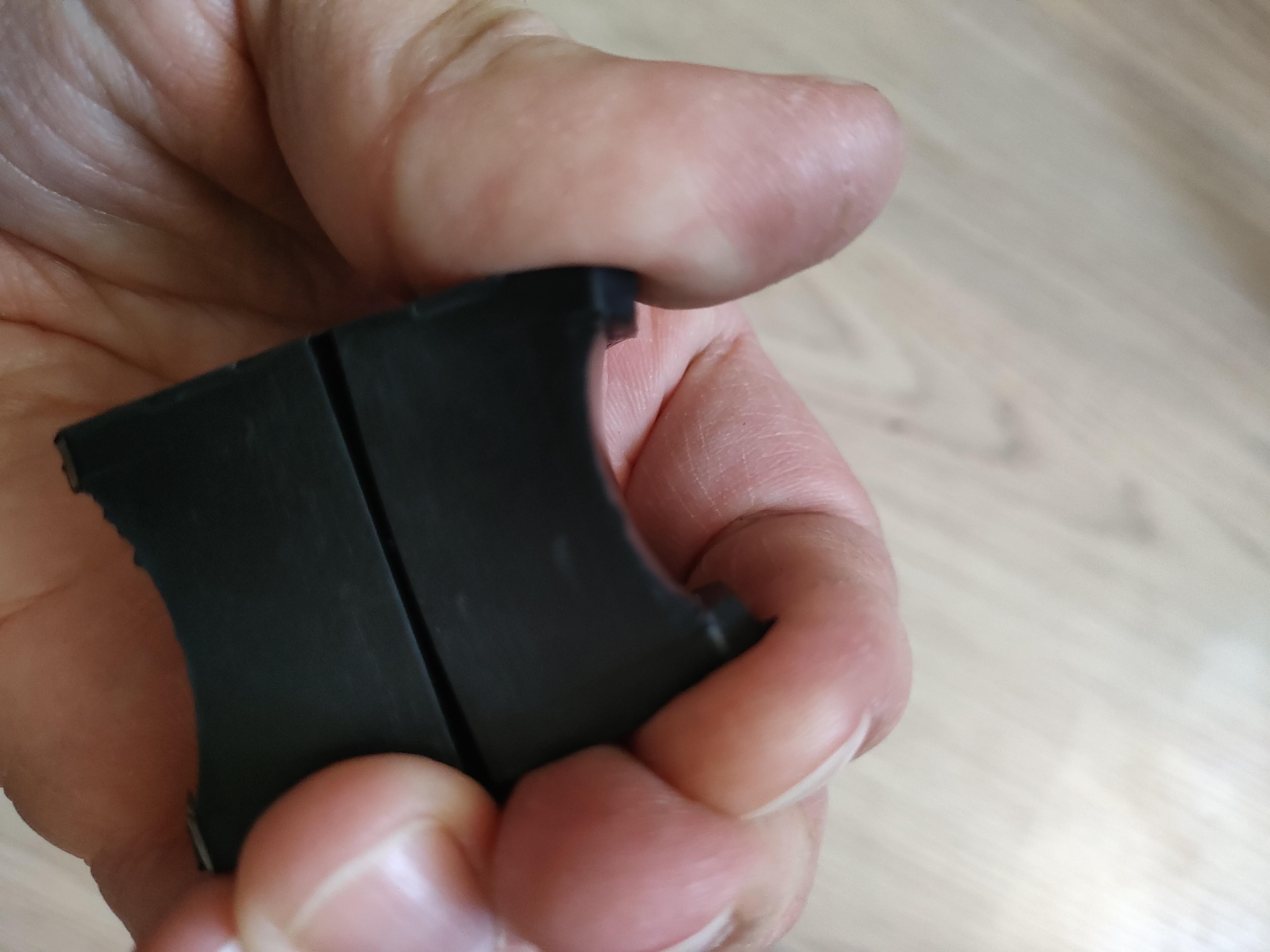

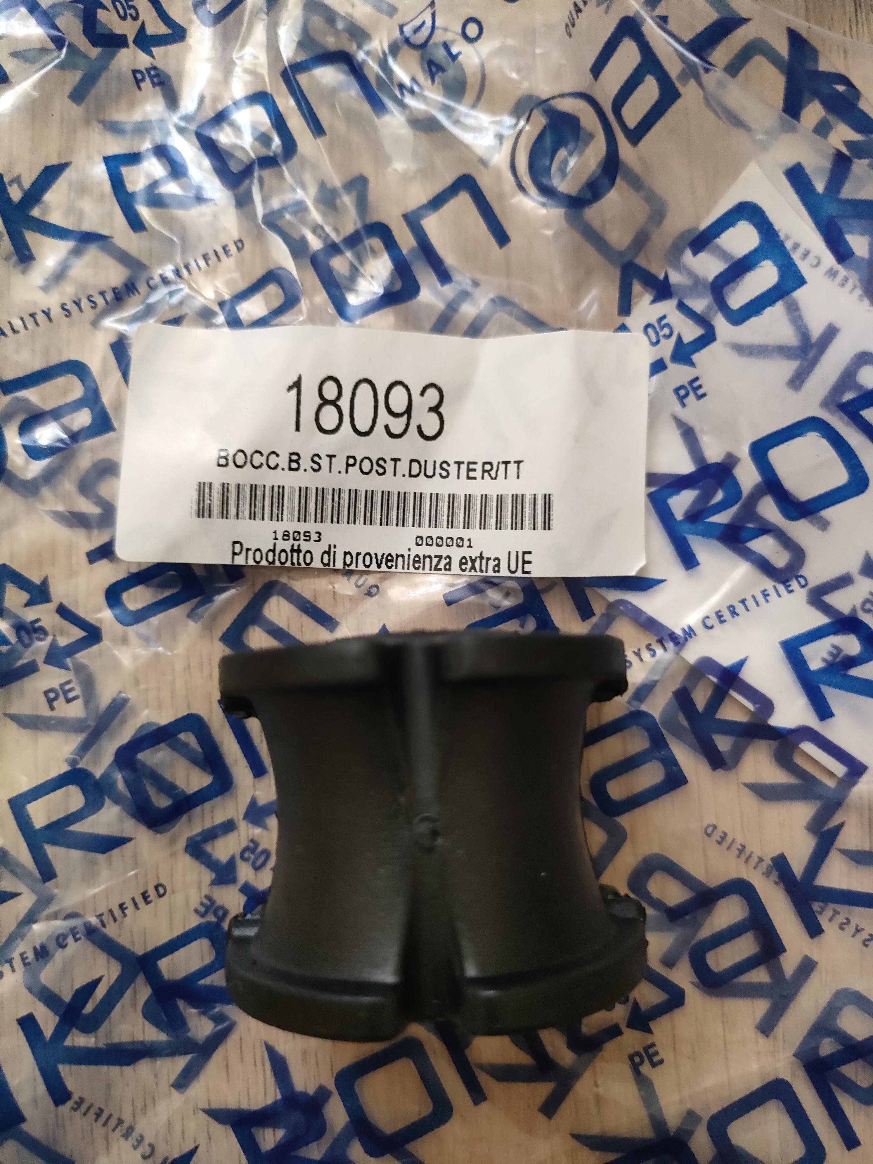

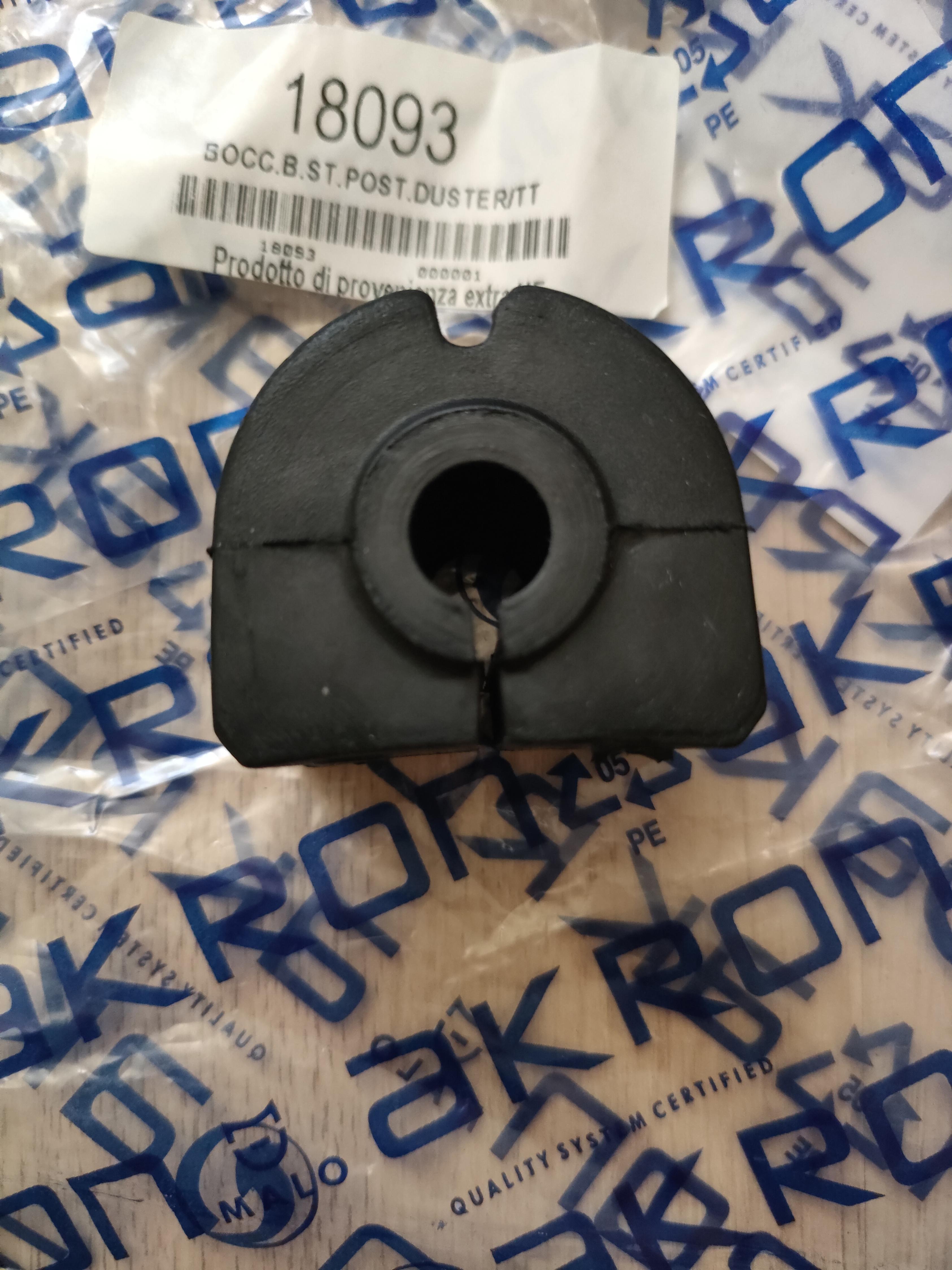

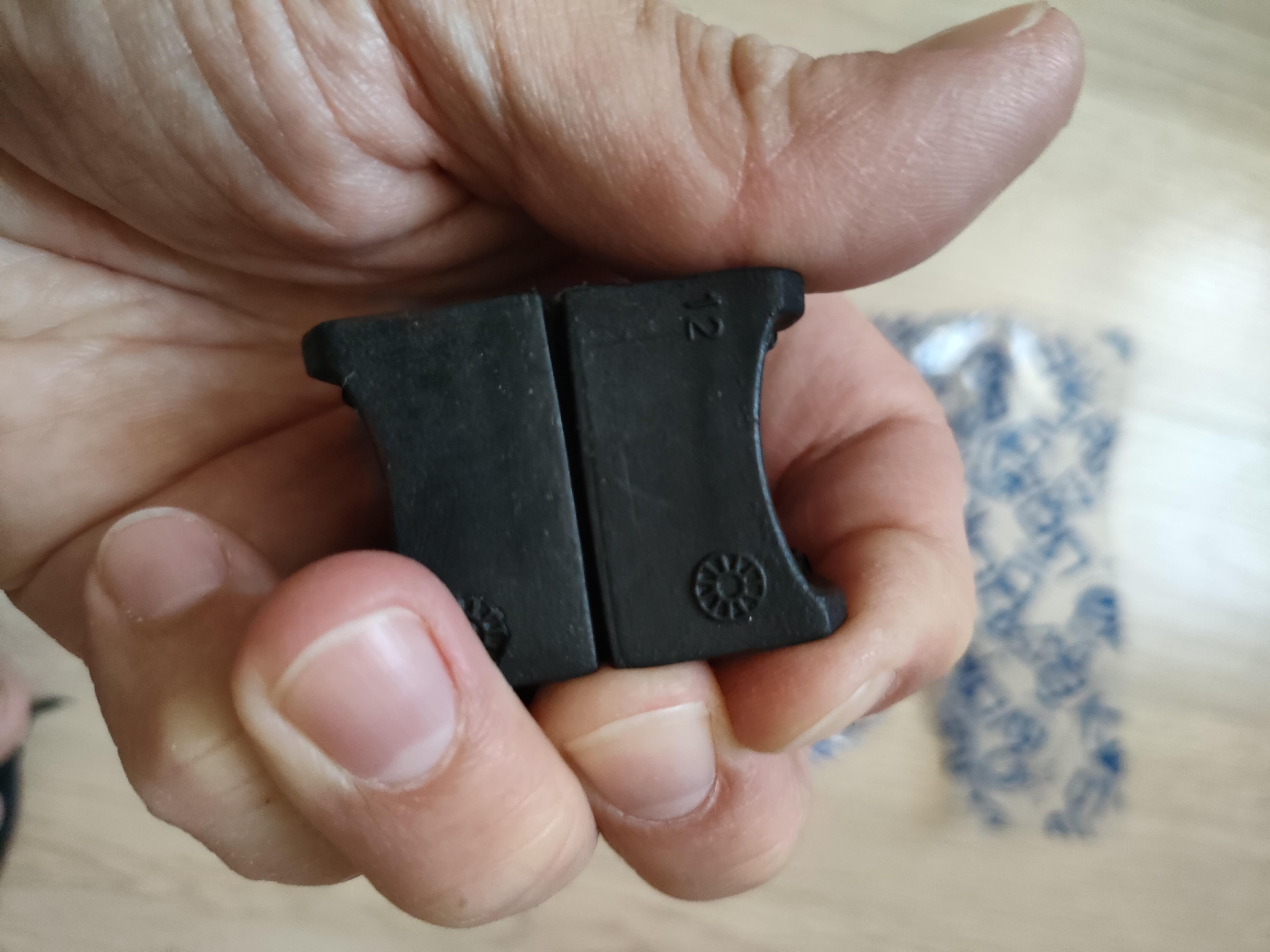

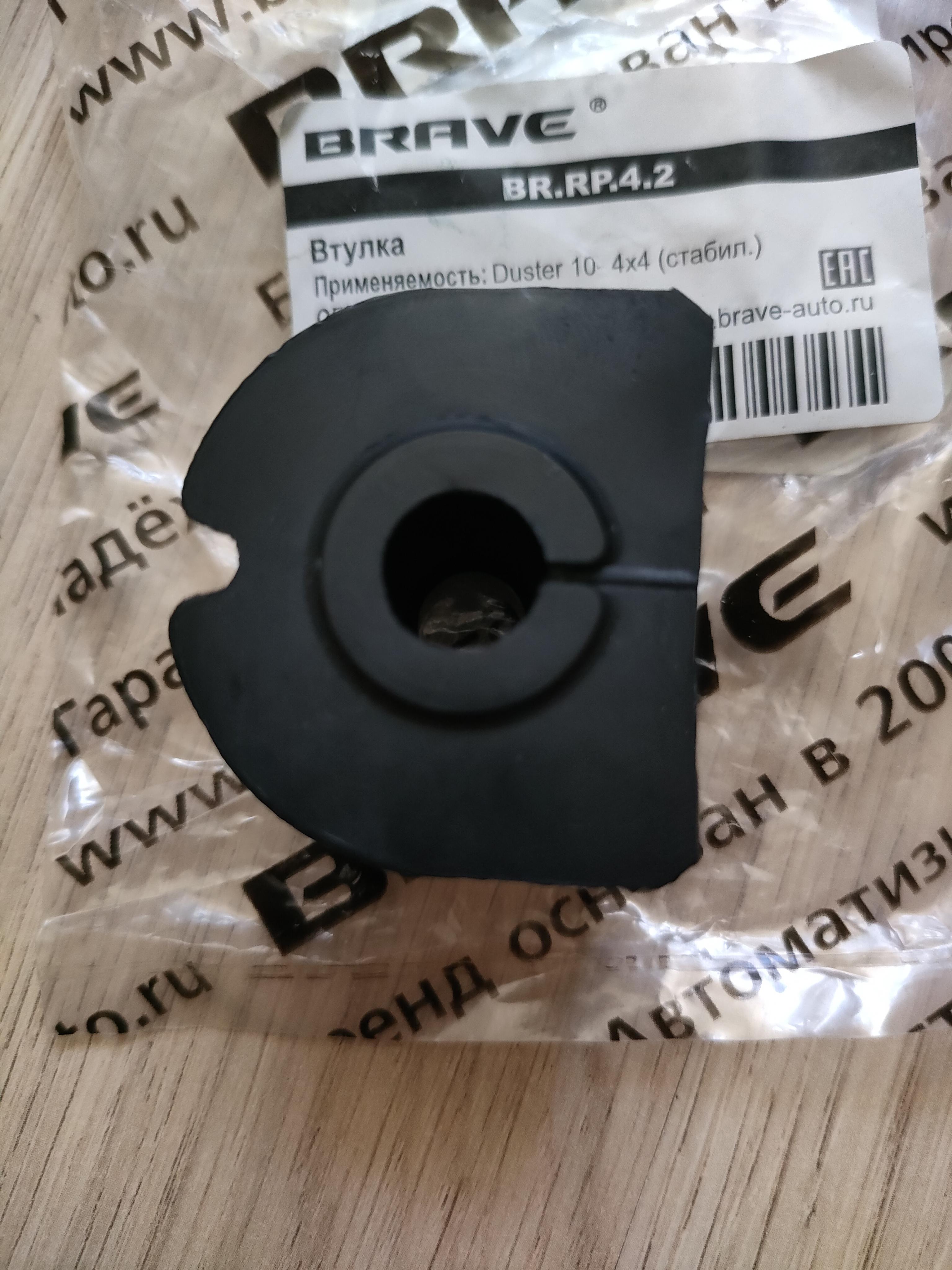

Купил на пробу задние втулки на 1й дастер. Купил по одной для сравнения
brave
malo
У brave тактильно приятнее материал но она намного мягче, произведено в китае.
Malo резина дубовая бренд итальянский где произведено не написано.
Склоняюсь докупить более жесткую malo. Хочу узнать мнение сообщества. Сейчас стоят сасик и спереди и сзади, но они уже мертвы, хватило на 2 года примерно 35-40 тыс пробега.
ЗЫ цена brave 110 руб malo 106( autodoc)

А если, в качестве продолжения эксперимента, ничего не докупать, а эти поставить обе и понаблюдать в равных условиях как поведут себя они???

Уже докупил 2ю malo. Буду их ставить.

Как-то изменилось поведение машины после установки??

Еще не менял. Жду амортизаторы. Но от замены втулок поведение особо не меняется - только пропадают скрипы и стуки.
