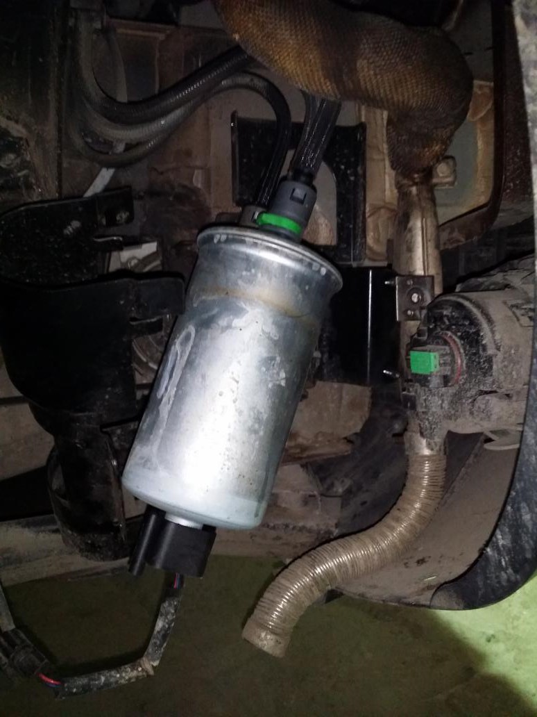

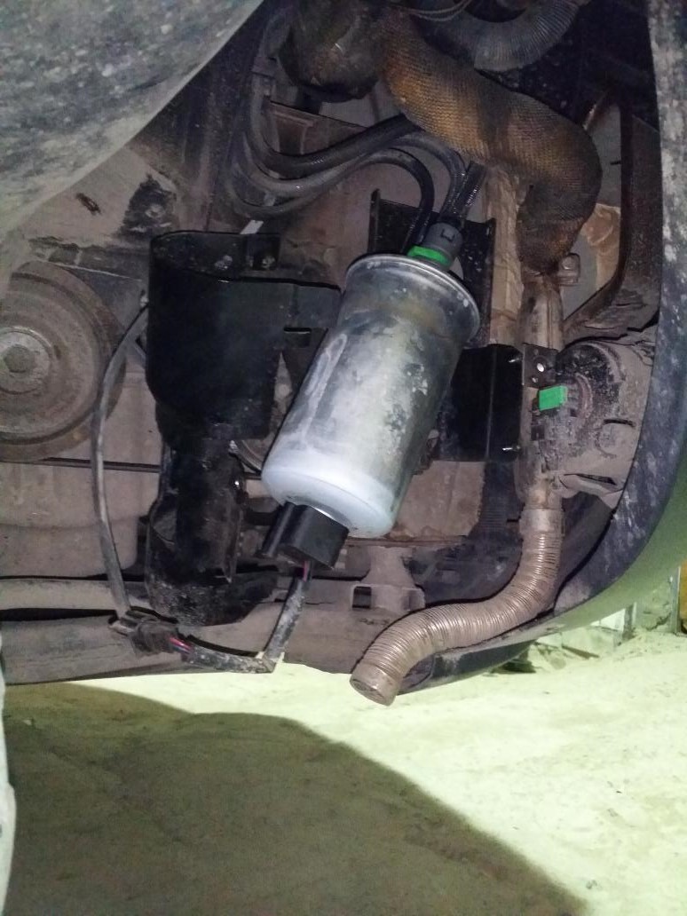

меню все сам.и топливный и салонный и воздушный.понял при
12000км. раньше возможно не было менять и времени.гемор
выше тока при замене топливного фильтра.там крепления
глушителя ебершпрехера стоит.пришлось откручивать
полностью крепление фильтра.ставил brecner кажется за
380рублей. езжу и никакой разницы.заказывал на логаншопе.
воздушный был при этом пробеге почти в норме.я бы его не
менял.но стоит новый около 250 поэтому не заморачивался и
поменял.а вот салонный пришлось даже осматривать и соседу
показывал.там стока грязи было.пришлось пылесосить само
место куда он ставиться и салон очищать от того что
высыпалось. топливный распилил. бумажная лента около 2.5
метров была потемнело ей тока на входе топлива.не угрожал
бы добить до 15000 км.но то же не заморачивался.будут
вопросы пишите.но за 1900 топливный фильтр не возьму ни за
что!!заправка лукойл и только лукойл и все норма.не
рекламирую логаншоп.сам с йошкар-олы а сайт московский.
есть связи по бесплатно доставке вот и беру.топливный
поменяю после 5000 км этот потом распила и расскажу как
будет выглядеть и срока метров бумага по длине

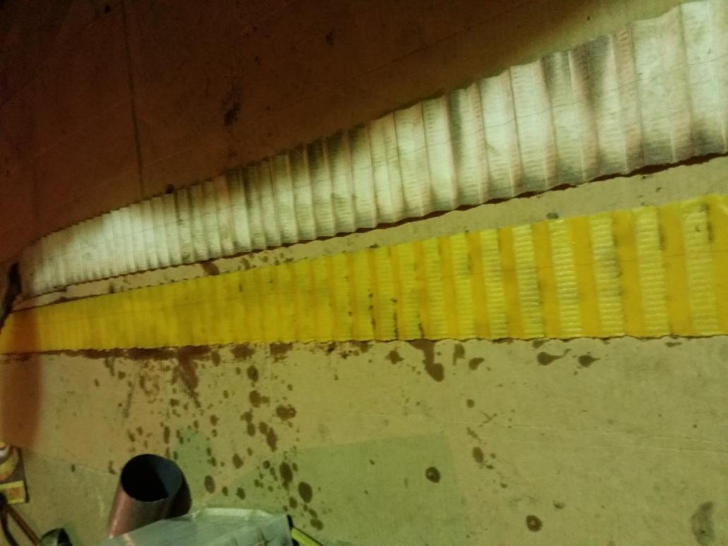

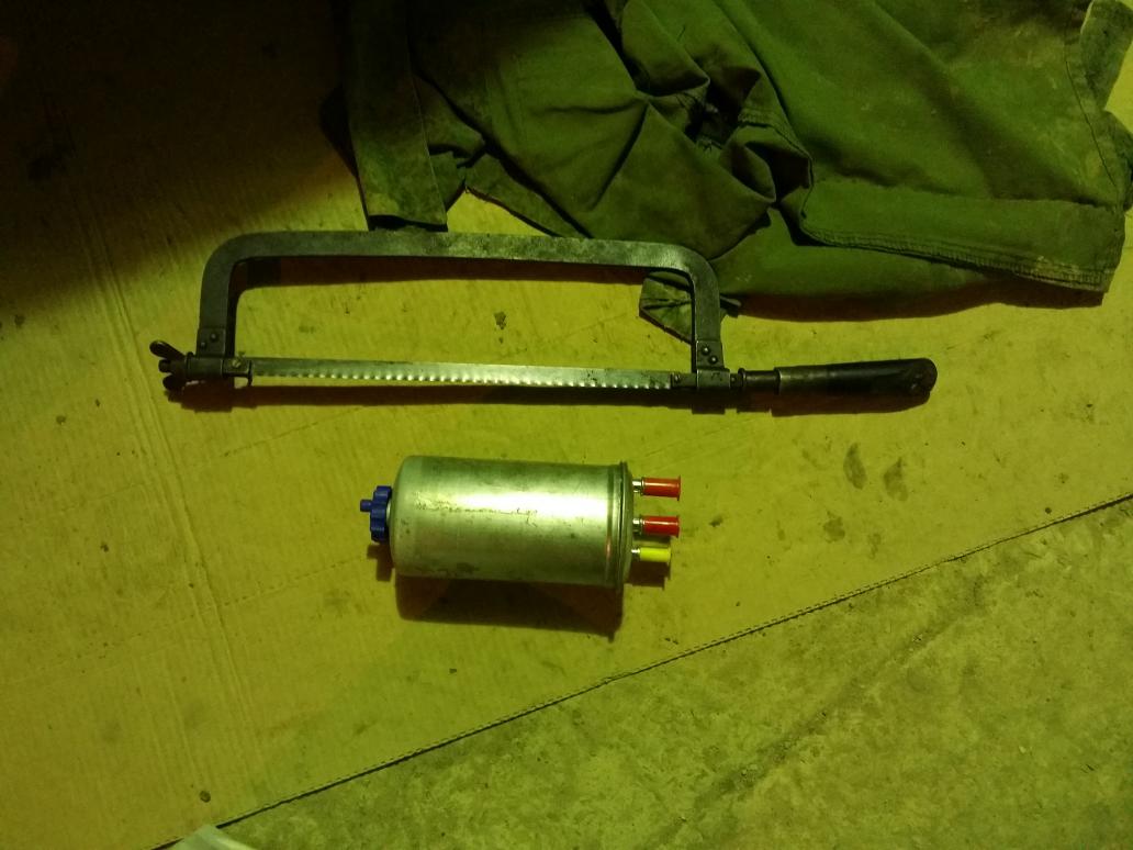

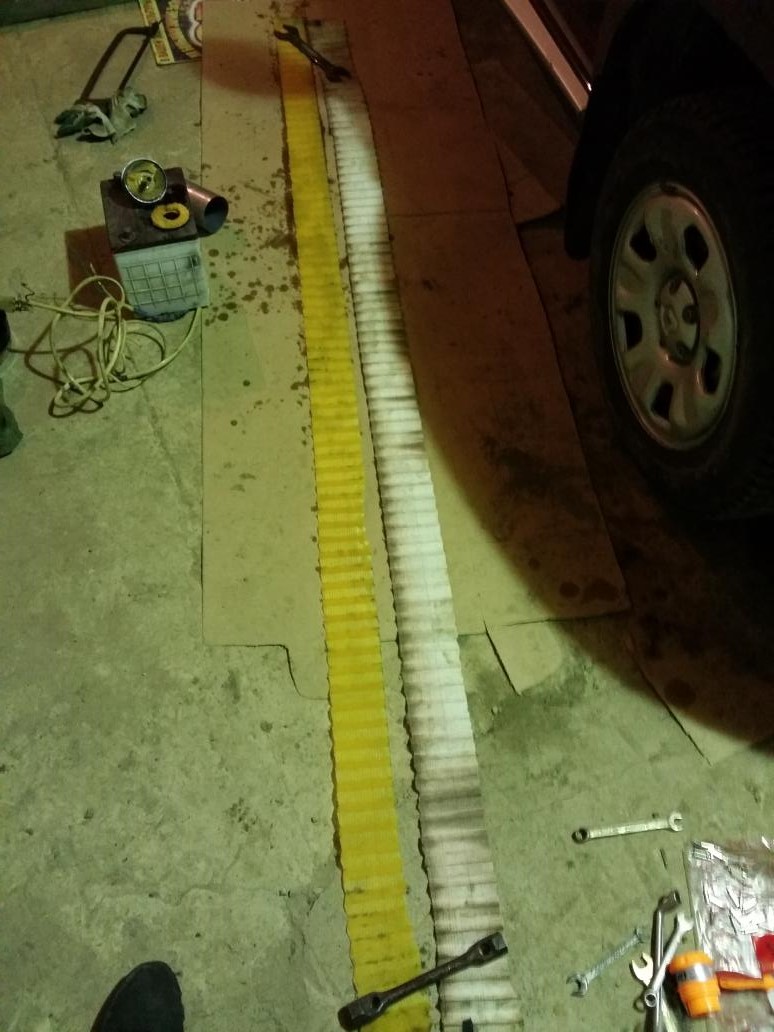

Всем привет!начну с того что у меня дастер 2014 года куплен в йошкар-ола, ТТС в марте месяце.После проката 12000 км решил сам все сменить что и сделал, заказав детали для ТО-1 на логаншоп-на сумму около 1000р(3 фильтра)Топливный выбрал немецкий Brecner.Прокатал с ним 2000км,ощущений в разнице абсолютно никаких,впринципе и быть не должно , ведь пользуюсь СТРОГО ЛУКОЙЛ,там где президентские тачки льются. ТАК ВОТ! вчера работал с установкой EBERSPRECHER D4WS,у меня после морозов топливо загустело а он чувствителен к нему и залило противопожарную обивку на патрубке,которую необходимо было промыть ,а он как раз крепиться к креплению фильтра!И решил сменить фильтр на оригинальный(купил у официалов за 1900) после того как прочитал все форумы и характеристики нашего типа двигана, а заодно и распили дабы посмотреть и сравнить фильтрационную бумагу.
Выкладываю фото и свои ощущения на ощуп.Бумага оригинального фильтра как будто пластиковая, гибка и очень плотна. и самое главное(я её спецом сохранил) что катать ещё мог уверенно до 15000 а то и до 20000км(один мой знакомый катает 80000км и менять не думает пока,но он ставил дополнительный прозрачный фильтр.сам поменяю после того как проеду еще 30000км!это 100 пудово...кстати расстояние бумаг у обоих одинаковое.НО качество есть качество!!!ВЕРДИКТ_УСТАНАВЛИВАЙТЕ ОРИГИНАЛ И ЛЕЙТЕ ЛУКОЙОЛ И КАТАЙТЕСЬ 30000км КАК ДРУЗЬЯ ЕВРОПЕЙЦЫ=))всем успехов,главное вовремя одуматься=)

Белая с родного?

я на днях тоже сам делал ТО. распилил топливный - он практически чистый, ещё 10.000 прошёл бы точно.

ах да.виноват.белый с родного.другой с не оригинала даже прозрачен.!!!
