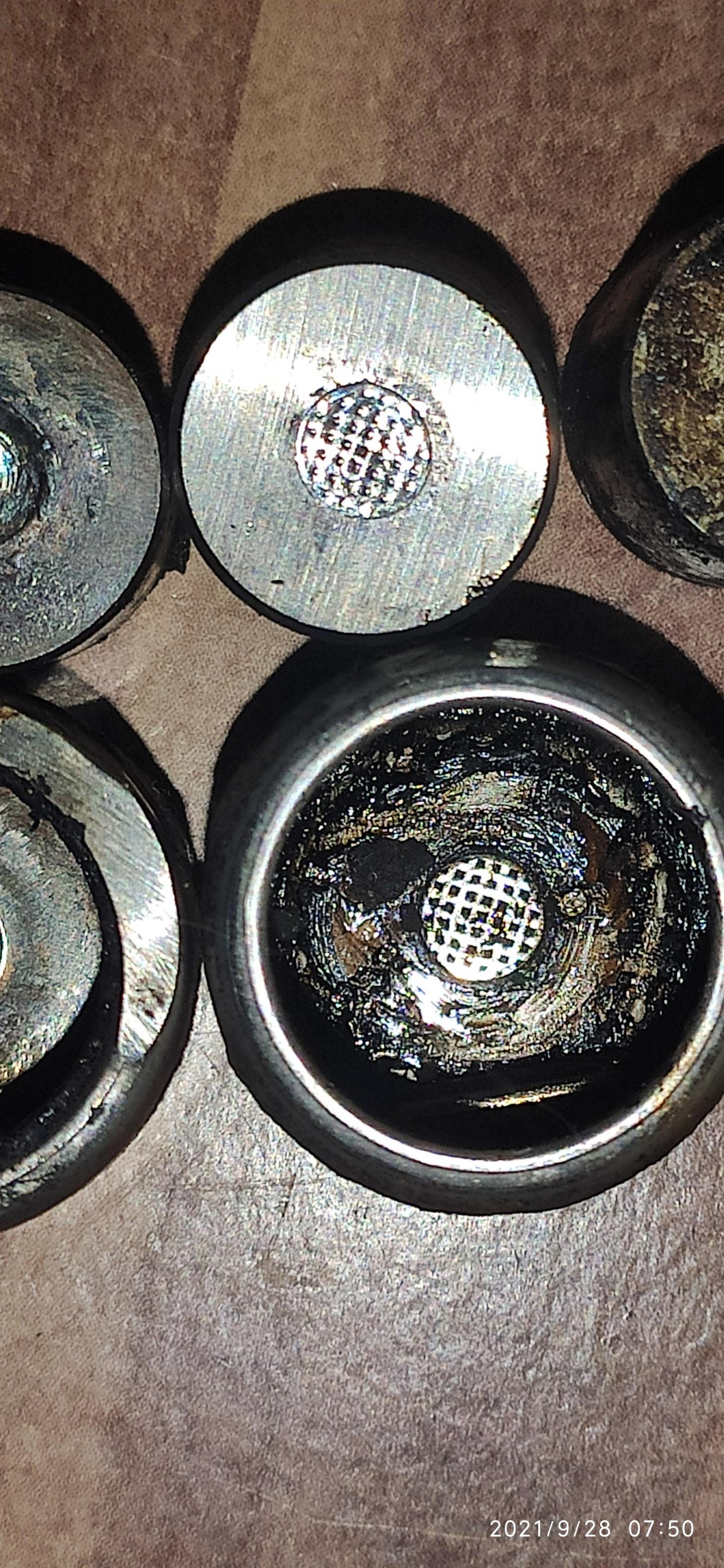

На других шипах эта сетка стёрта
Как-то так, мне нравится.

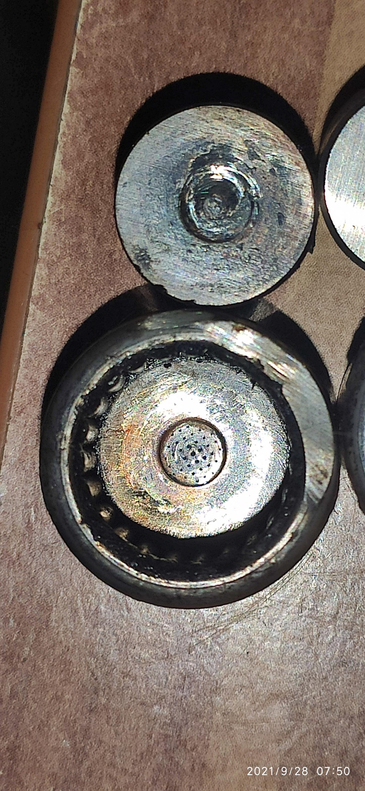

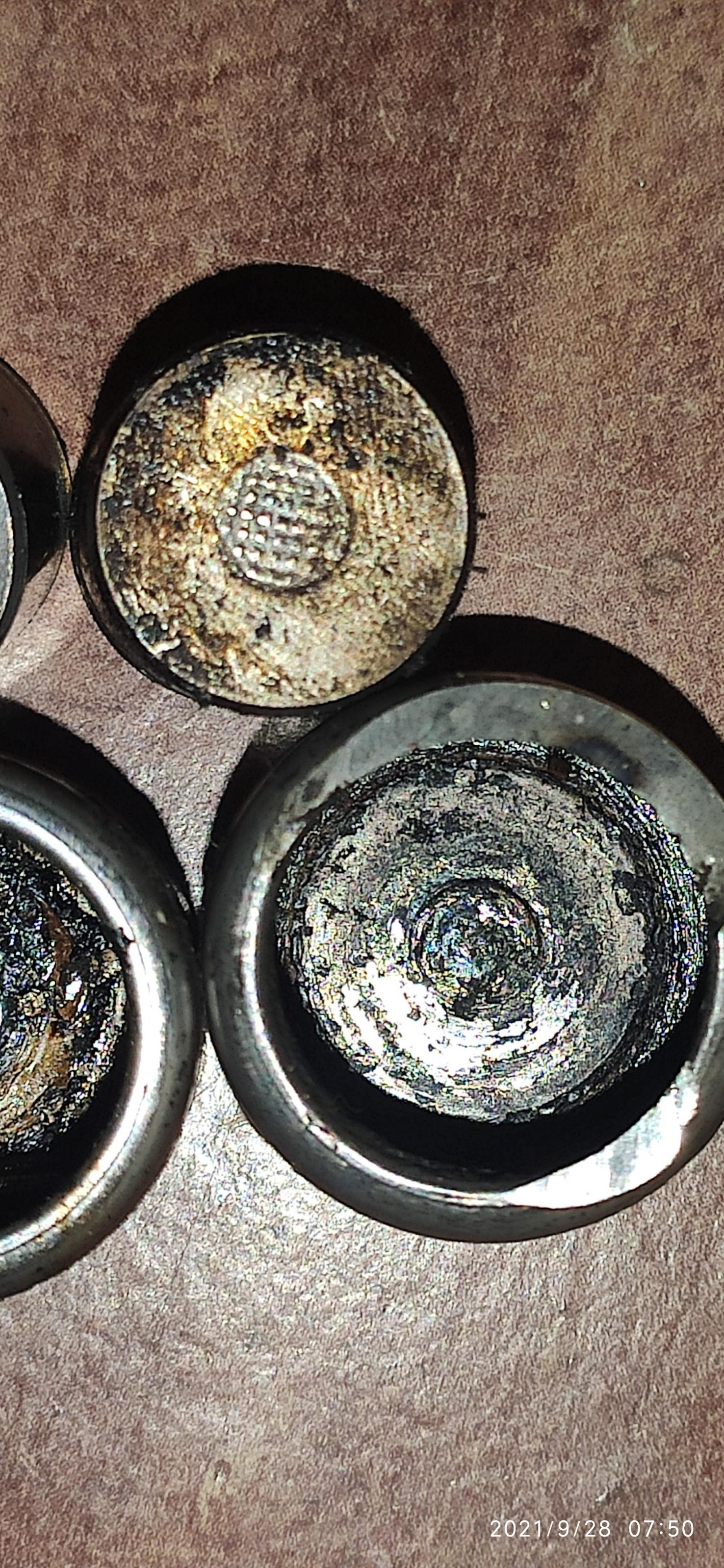

Re: Карданный вал - ремонт/замена крестовин/подвесного
Вот сфоткал 3 шипа, четвёртый в гараже куда-то закатился, когда пилил.

Сообщение от dimaxa
мне кажется эта сетка появляется когда автомат напрессовывает чашки в кардан, где то сильнее отпечаталась , где то меньше....

Сообщение от ViBer
Почему тогда лицевая часть (наружная) у чашки гладкая? Это с какой же он силой давит что калёный металл пропечатывается? Вряд ли.

Сообщение от dimaxa
Наружная часть гладкая изначально, чашка снаружи тоже гладкая , но она же нигде не трет?? Если бы было трение чашки по шипу, то на торце шипа были бы концентрические полосы задранного металла(на шипе цементация скорее всего только на боковых поверхностях, торцы сырые). Но на торце ясно видны диагональные следы обработки......
Первая фотка справа, на шипе стёрто всё, на чаше сетка почти исчезла.

Сообщение от dimaxa
Ну для начала тогда надо помыть или протереть, тогда и видно лучше будет.
Но еще раз повторюсь, у нас на крестовине чашка не крутится вокруг шипа, а потому и тереть нечем.....
Я не говорил что она прям крутится, ход небольшой есть, этого хватило. Вторую крестовину распилю и посмотрю там что. Вчера отбалансировал малую половинку кардана, баланс проверял вращением в шуруповёрте. Нормально так получается.

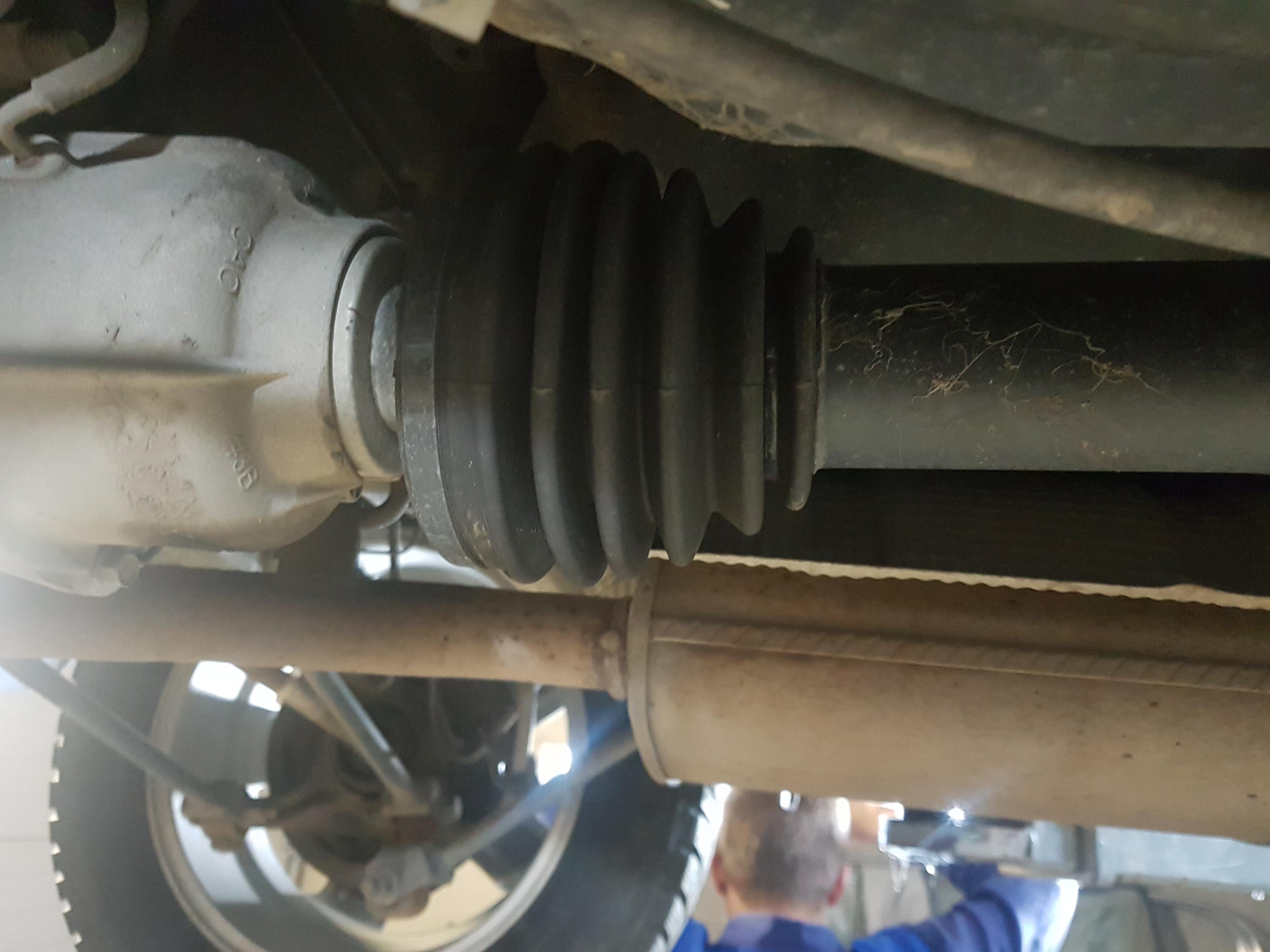

А на переднюю крестовину такую защиту не пробовали ставить?Или там не подобраться?
---------- Добавлено в 20:42 ---------- Предыдущее написано было в 20:40 ----------
Забыл спросить от чего пыльник на крестовину приспособили?

Сообщение от Vladimir_snz
на переднюю такую не надеть без дополнительной детали....
Да там столько грязи на нее и не летит. Скорее туда можно просто шланг надеть от температуры чтоб смазка не сохла.
