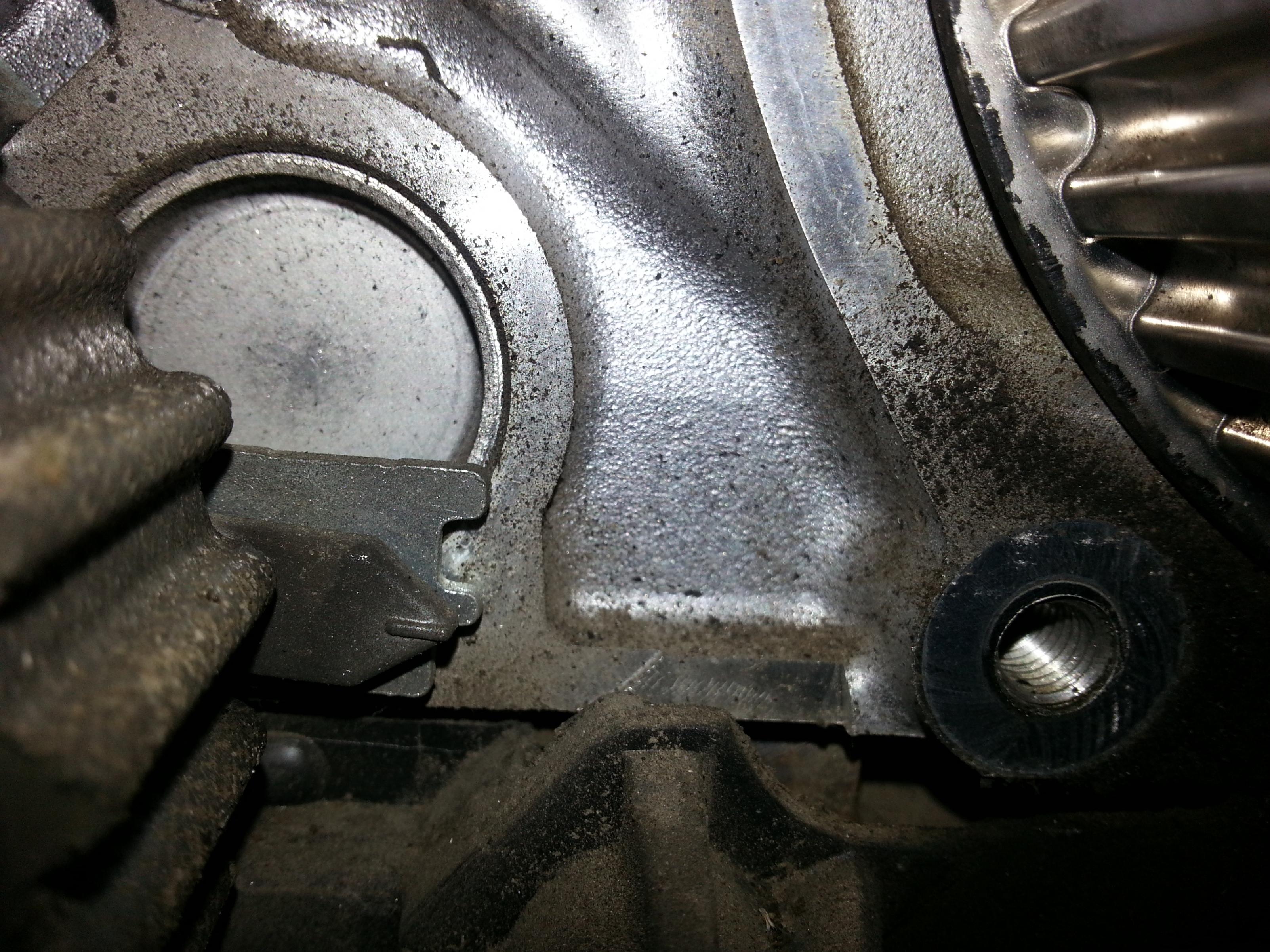

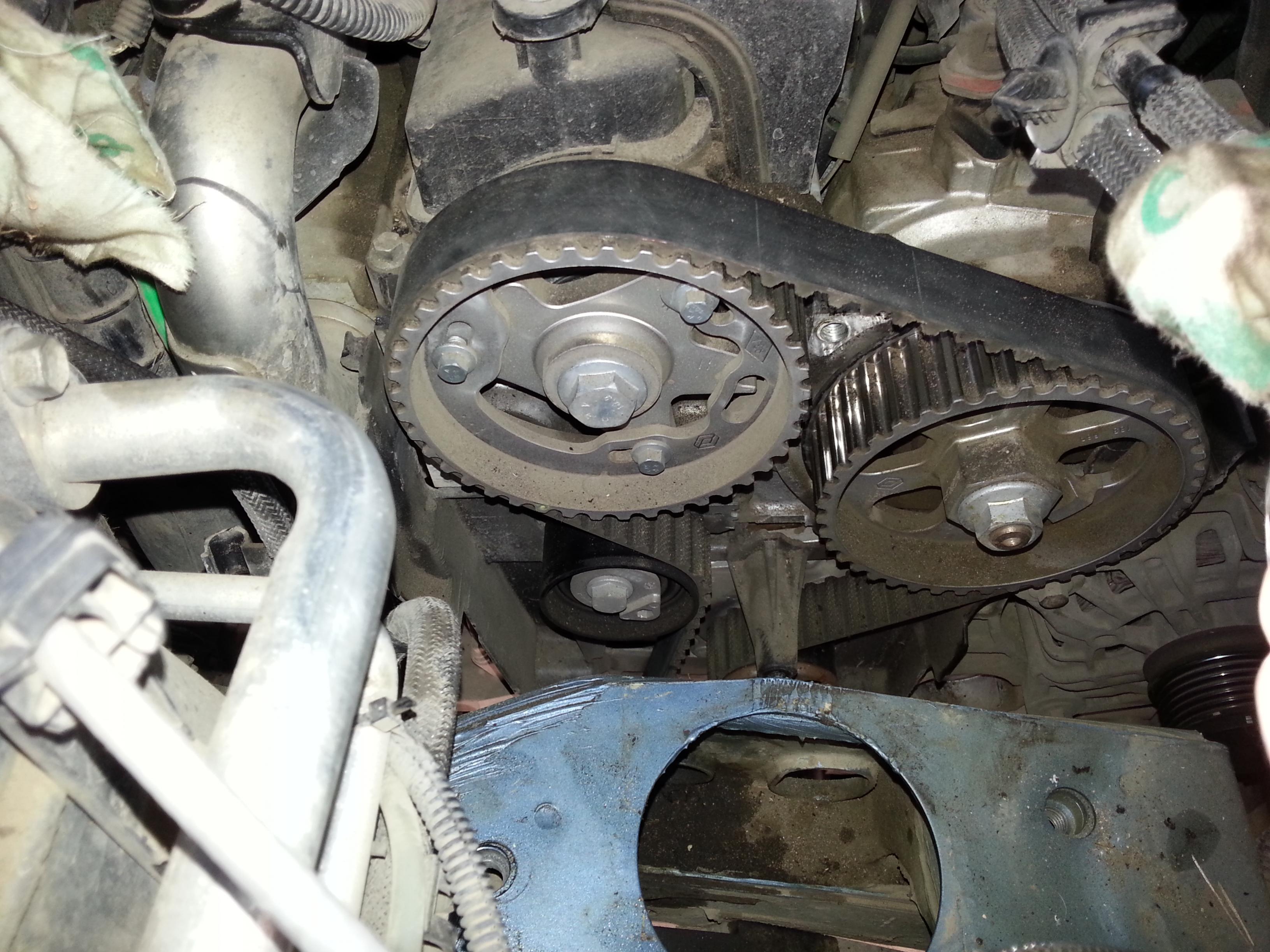

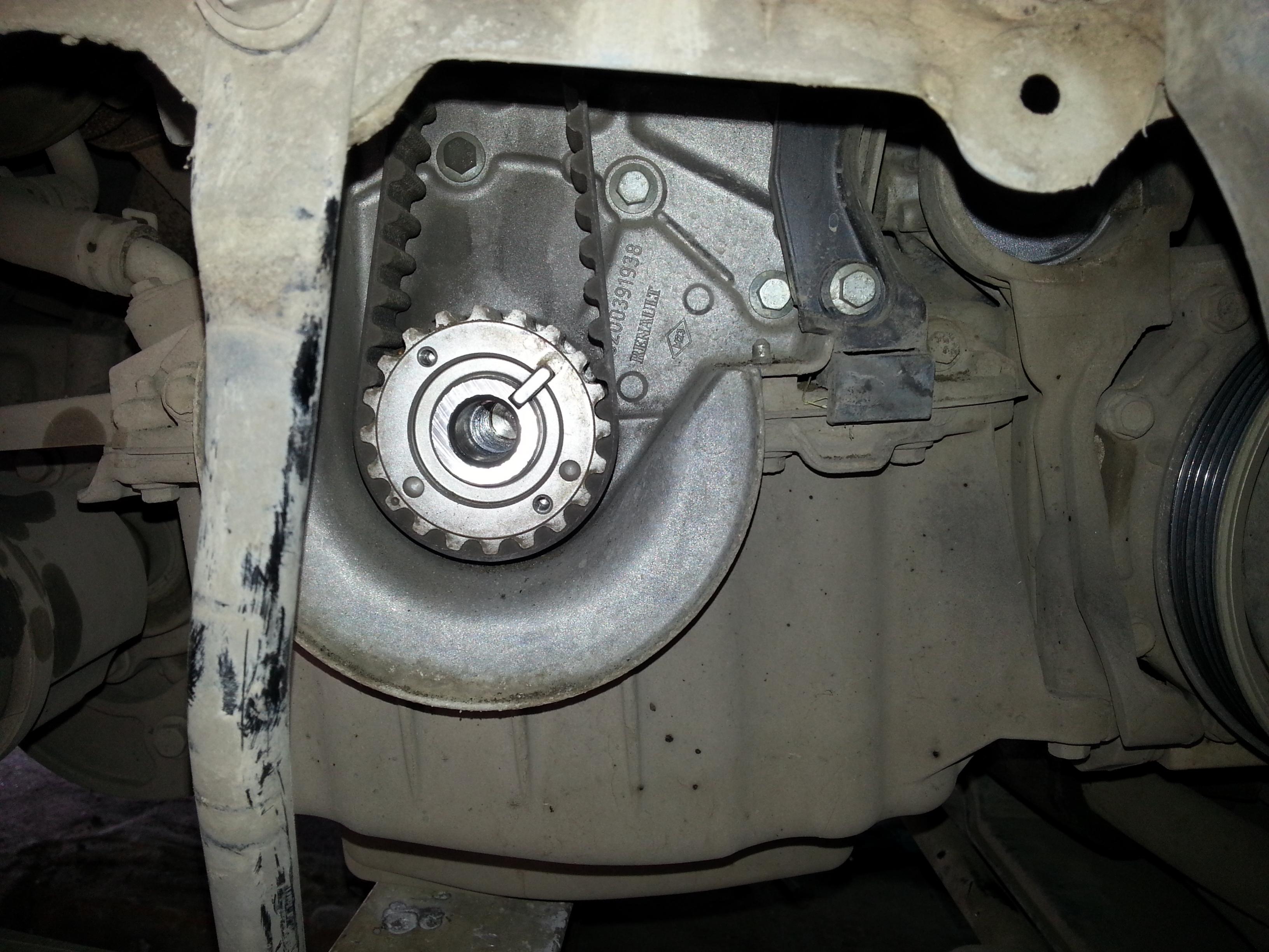

Вот так подомклачивал слегка мотор.
Вот так всё пыльно.

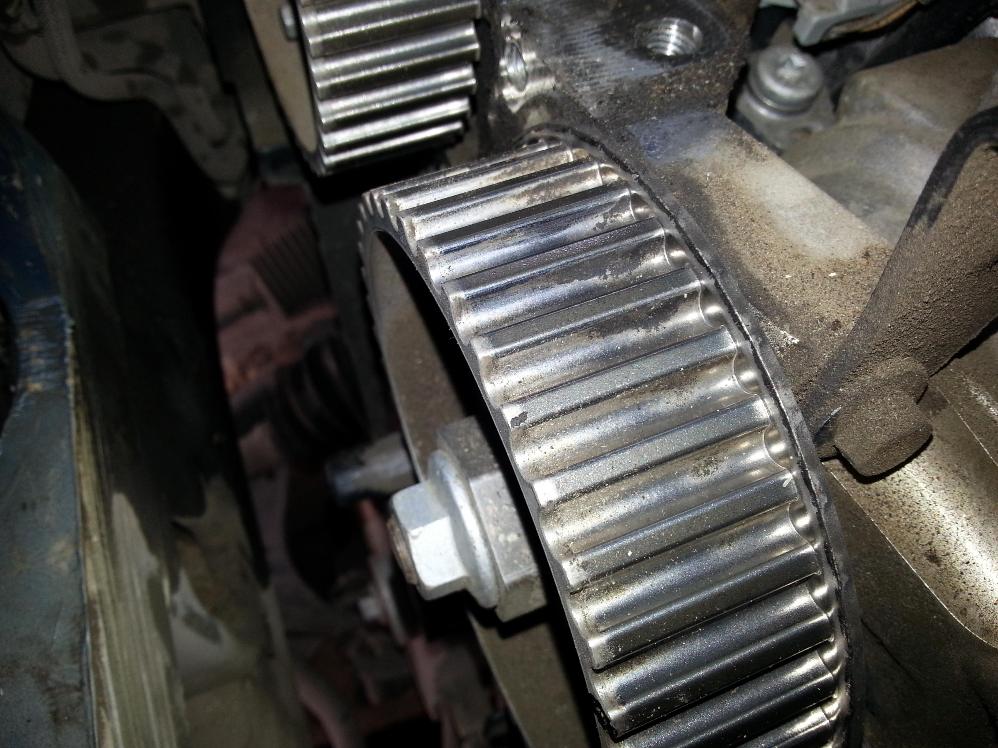

На шестерне ТНВД во впадинах грязь.

Как-то так, мне нравится.

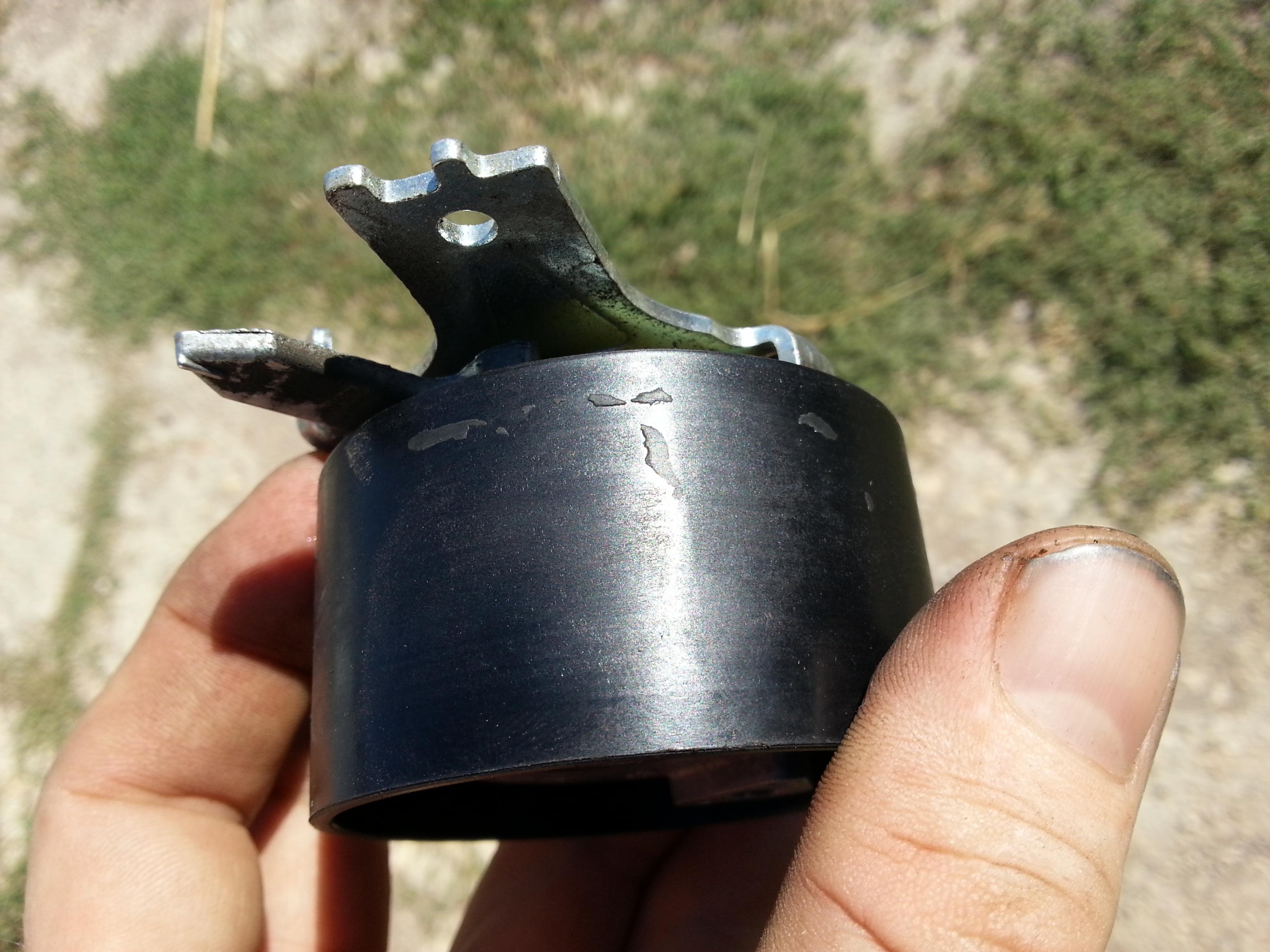

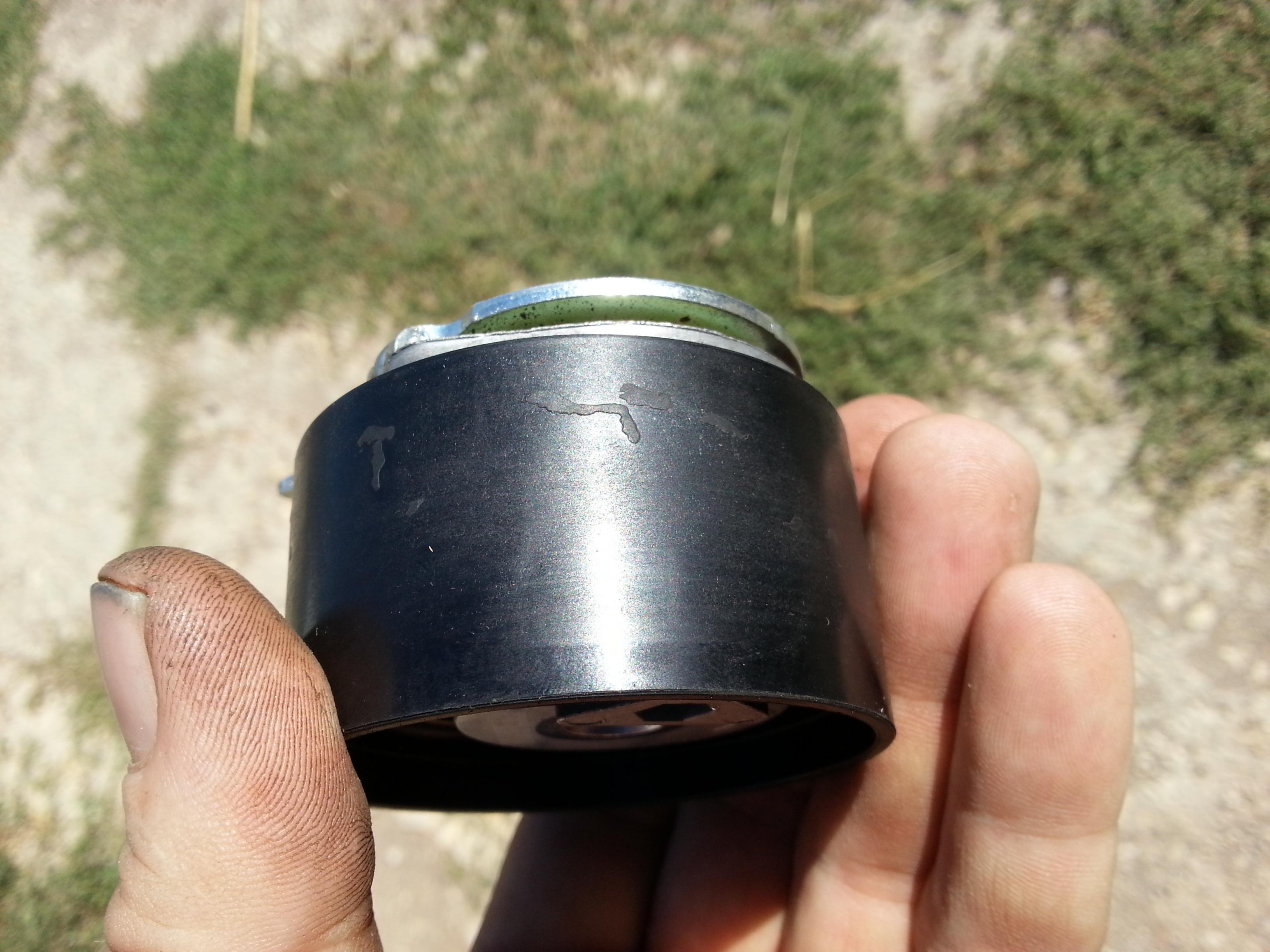

Вот так грязь укатало на натяжном ролике. Подшипник ролика родной тоже польский, люфтов, шума нет. Усилие пружины такое-же как у купленного.

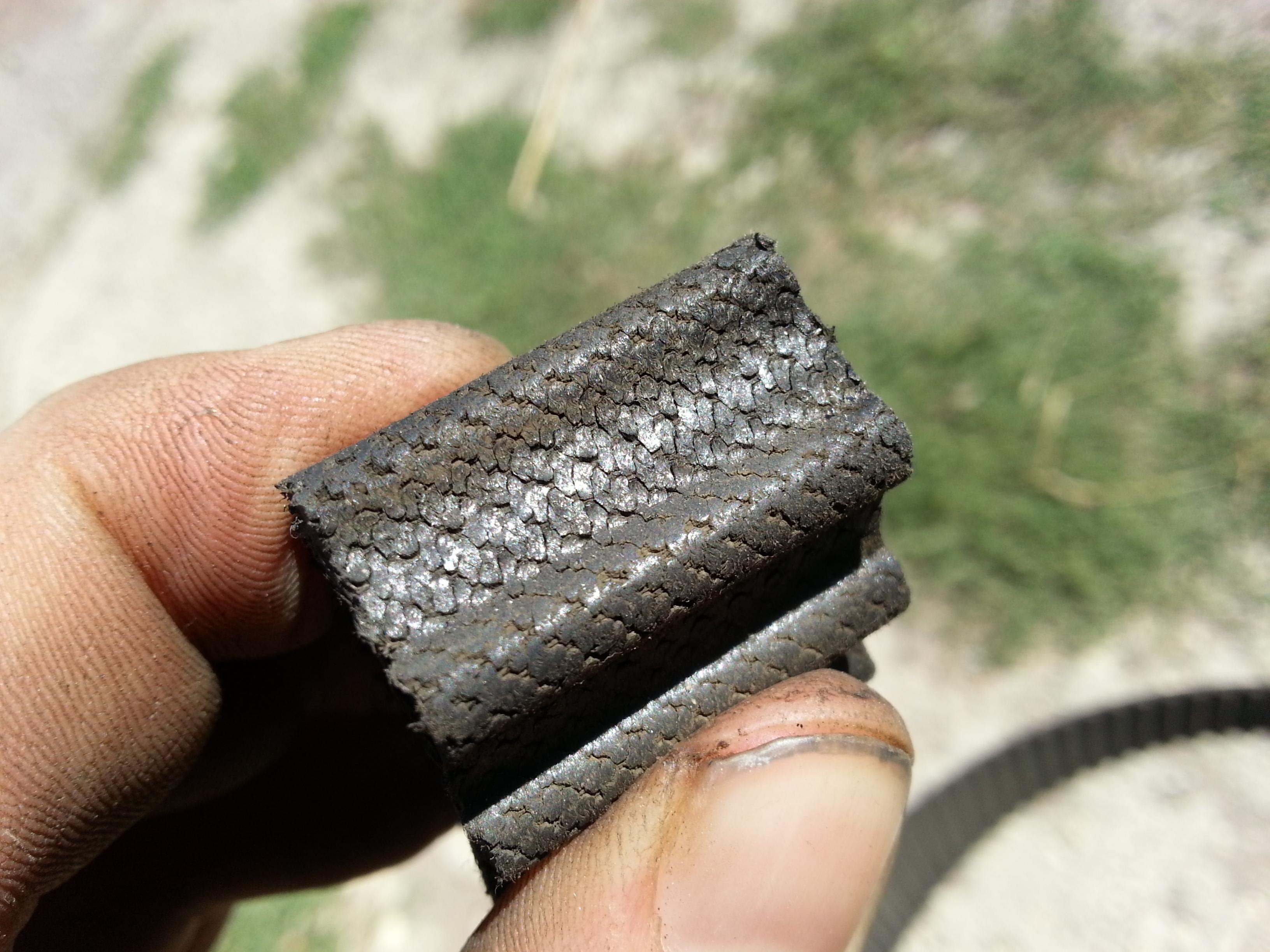

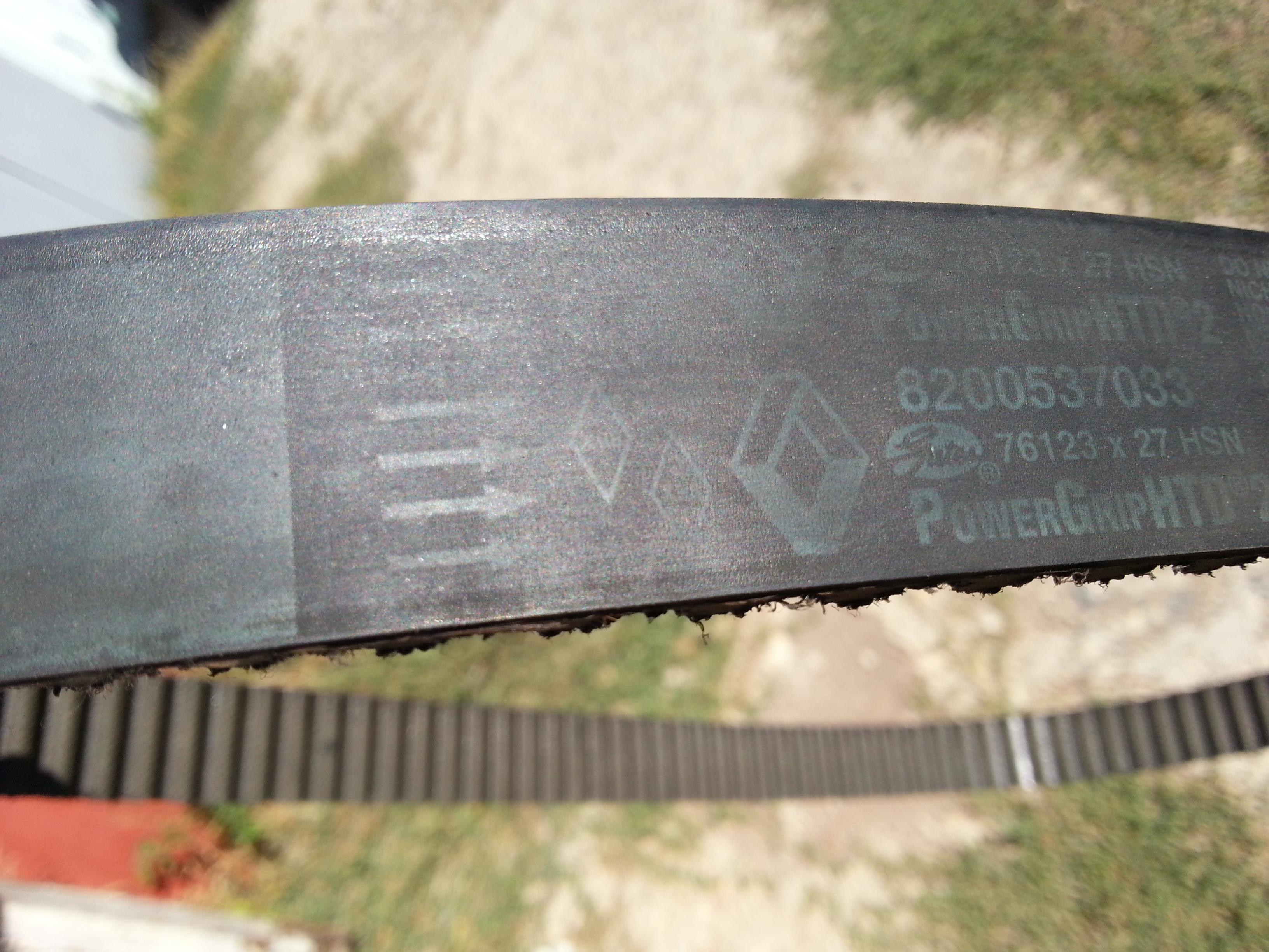

Вот ремень, кстати если взять за середину новый и старый, старый как сопля провисает, новый держит горизонталь. (так проверяется новый ремень на подделку по видео)
Изнутри ремень идеальный, с лицевой стороны на изгибе видны мелкие микротрещинки.
Следов истирания, износа нет.

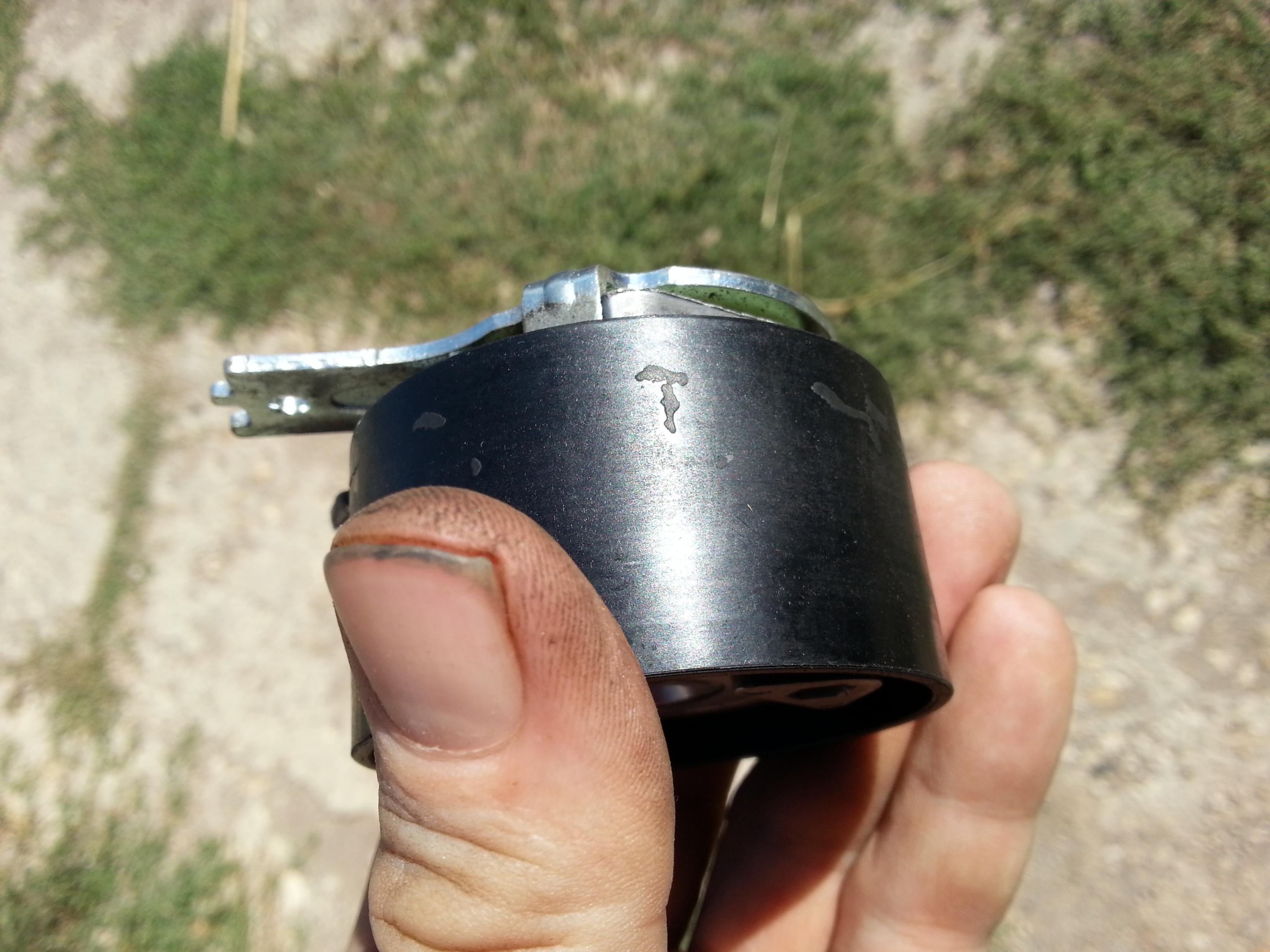

А вот совсем забыл, как установлен родной натяжитель.
