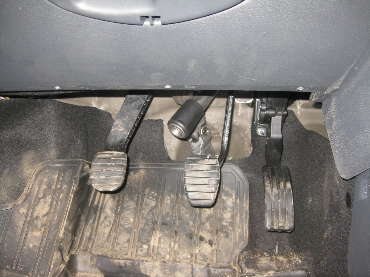

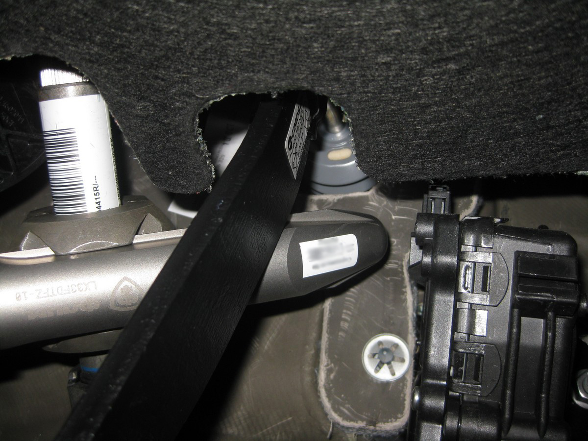

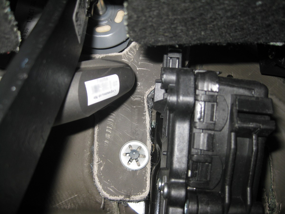

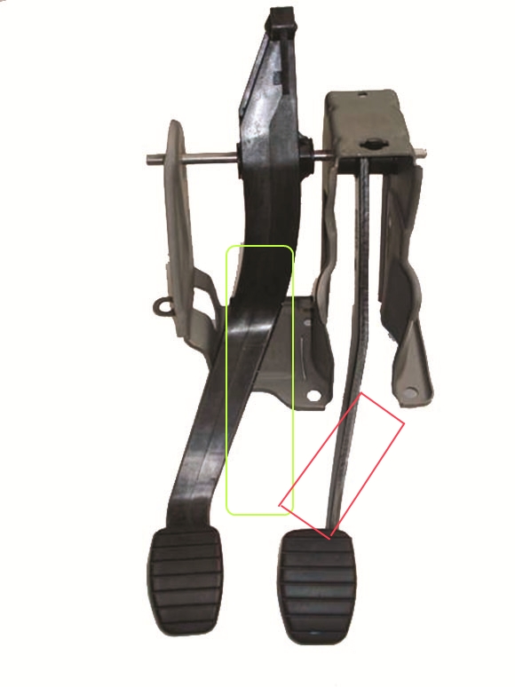

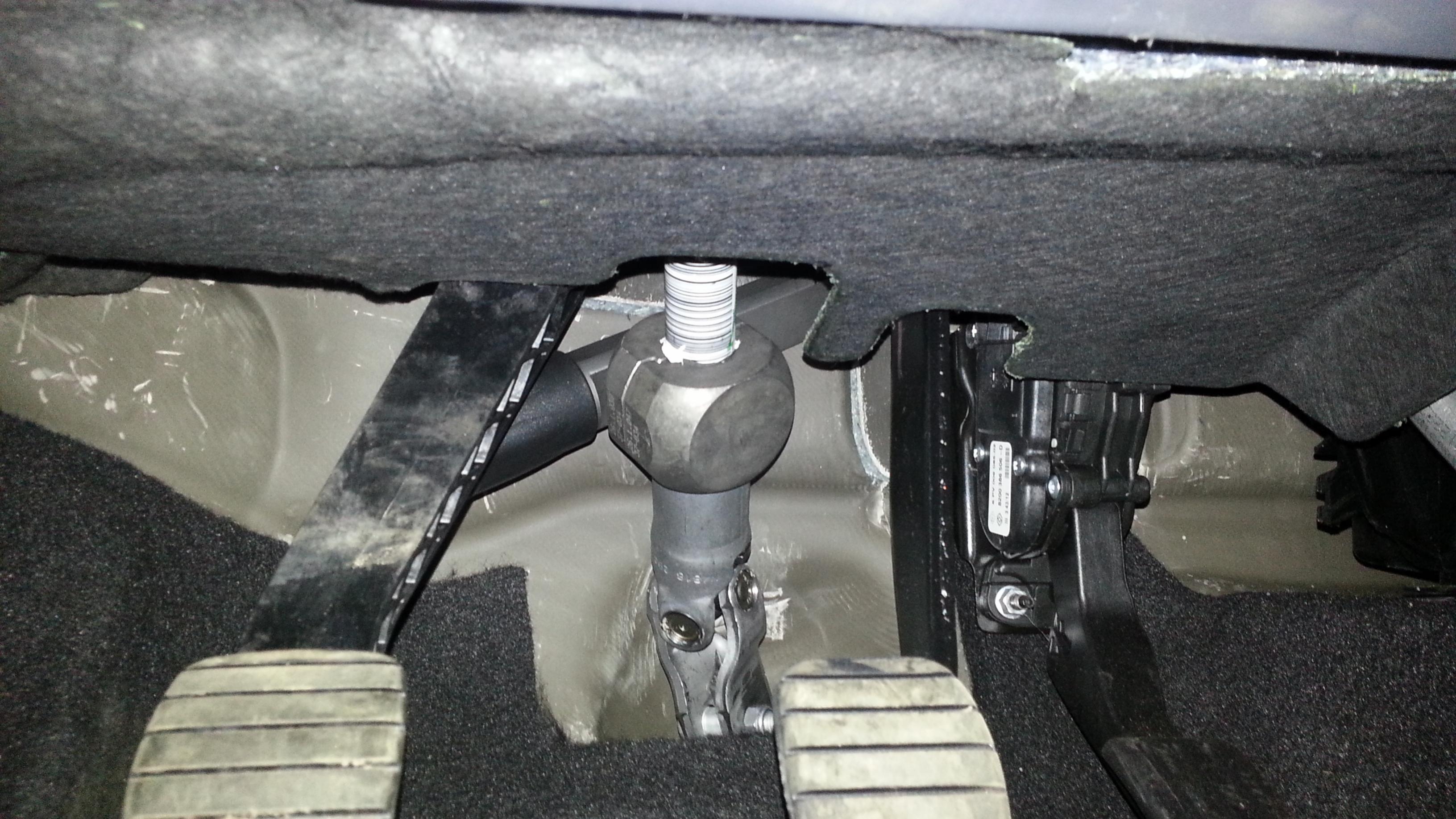

Если ниже ставить, к самой синей линии, как на сайте Флима, и наискосок (а прямо не получится - упрётся стопор слишком рано в шумку), то до коробки эл. педали газа - рукой подать. Красным пунктиром я показал такой вариант. Да и как ключ там засовывать - не очень понятно, педаль сцепления мешать будет. Ну если кто так поставил - покажите фотки, пообсуждаем.
Я поставил чуть ниже этикетки на валу, так чтобы муфта оказалась сразу под ней вплотную (сдирать этикетку было жалко). Муфту можно опустить еще ниже, до синей кромки, но тогда угол хода штыря будет чуть больше.
Расстояние до электронного блока педали газа при упоре в тормоз остается приличное, миллиметров десять. Если опустить муфту ниже, то это расстояние еще немного увеличится.
Чтобы вынуть штырь вылезать из машины не обязательно, я с водительского места вполне дотягиваюсь, но приходится конечно изворачиваться.
А что касается регулировки руля по высоте - при перемещении руля вверх рулевой вал немного наклоняется в сторону водителя, и этот наклон особо никак не сказывается.

, а какой у вас Гарант? 334? У вас при повороте руля влево упирается туда же, как и на фотках Флима? Третья фотка - это крайнее правое положение руля? В этом случае стопор бьет по металлу педали тормоза снизу? Такое ощущение, что вы не довернули вправо. Ибо на сайте Флима такая фотка (красным - это я обвёл):
http://www.dusterclubs.ru/vb/attachm...7&d=1354131632
Посильней крутануть вправо - стопор дотянется до коробки газа. А посильней влево - дотянется до серой детальки в круглом окошке педали тормозаю. Там мягкой шумкой закрыто всего лишь.

Гарант блок люкс 334.Е. Не, всё нормально, я когда ставил проверял естественно. Насчет третьей фотки не помню, но вторая - точно на упоре, одной рукой держал прижатым руль, другой фоткал. Если сильно погнуть педать тормоза, то штырь возможно и упрется в коробку газа, но думаю гнуть педаль будет проблемно. С левой стороны площадь касания плоскости штыря в кузов ощутима и побольше чем на Флимовской фотке, могу тоже сфоткать.

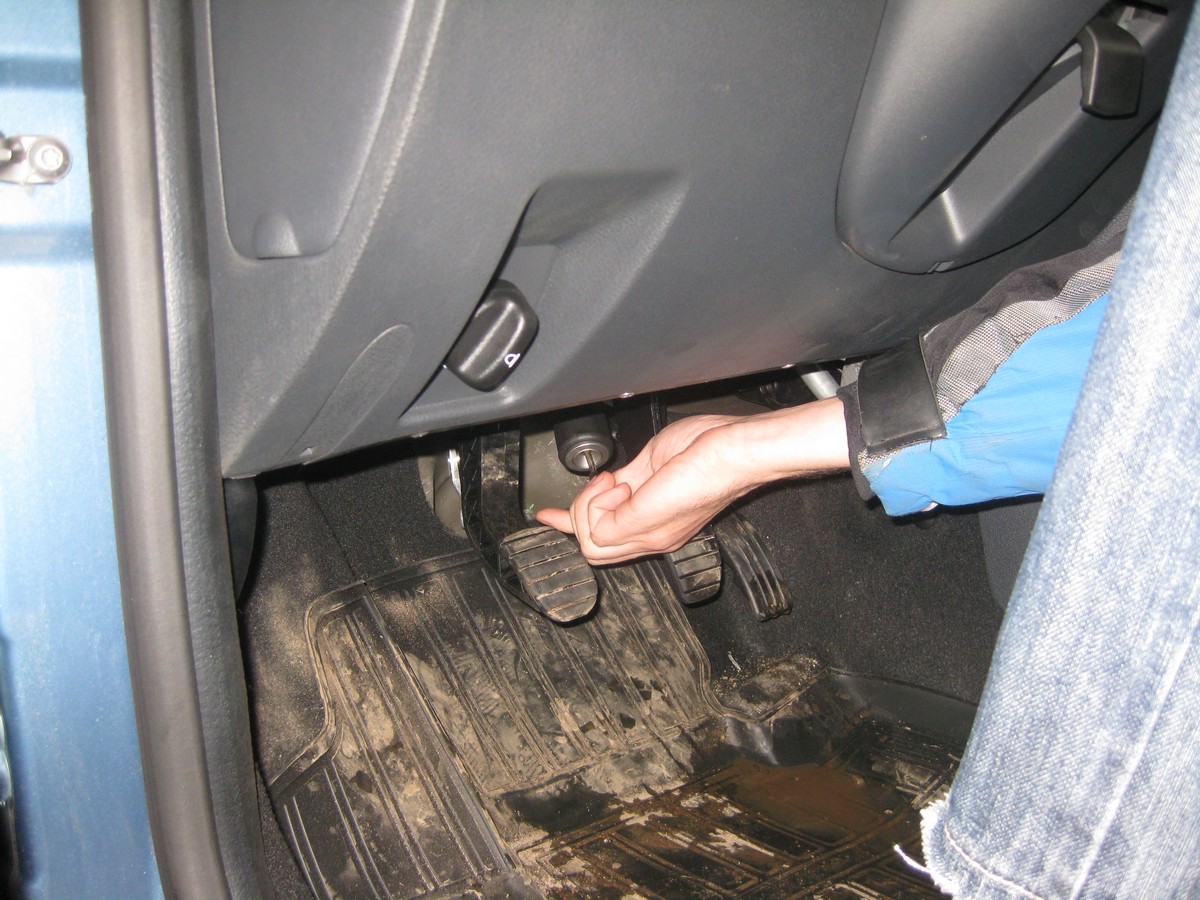

Я поставил как у флима, только штырь втыкаю не перед рулевым валом, а за ним. И штырь почти ложится на шумку, ход руля очень мал, снимать/ставить проще выйдя из машины, ключ вставляется под педалью сцепления. Если не забуду, в выходные сфоткаю.

Re: Механические запорные устройства на руль, КПП, капот, педали и т.д.
u313
ключ вставляется
под
педалью сцепления.
Как все сложно, у мну ключ вставляется точно
над
тормозной педалью, очень удобно, как, впрочем, и потенциальному угоншику
Эт вы зря так думаете. Педальная конструкция специально хлипкая сделана, чтоб "в случае чаво" при ДТП лапки водятла не поранить шибко. Примеры угнанного авто с гарантом и загнутыми педалями я кажется выше приводил с других форумов. Если и нет, то легко найти.

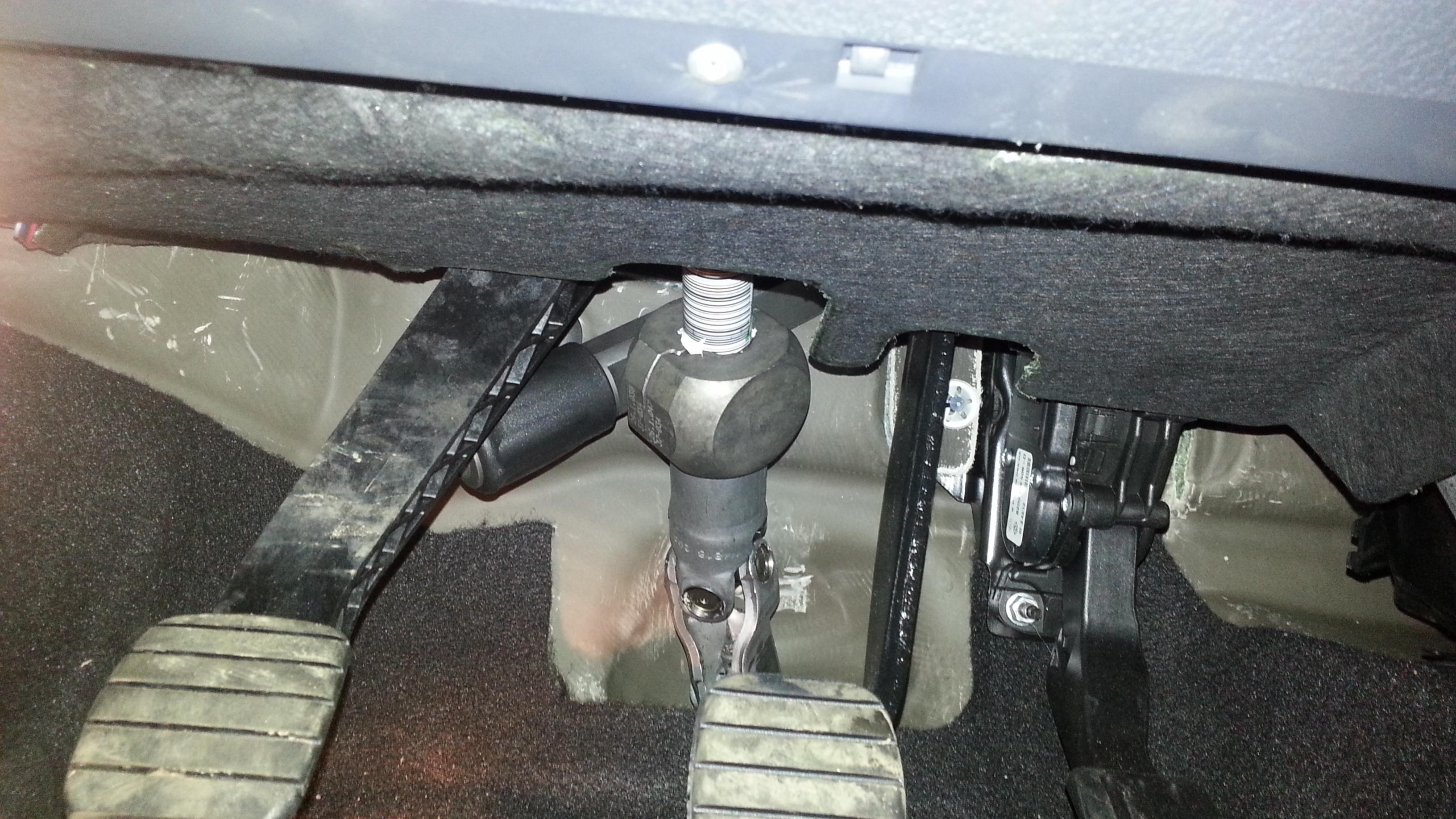

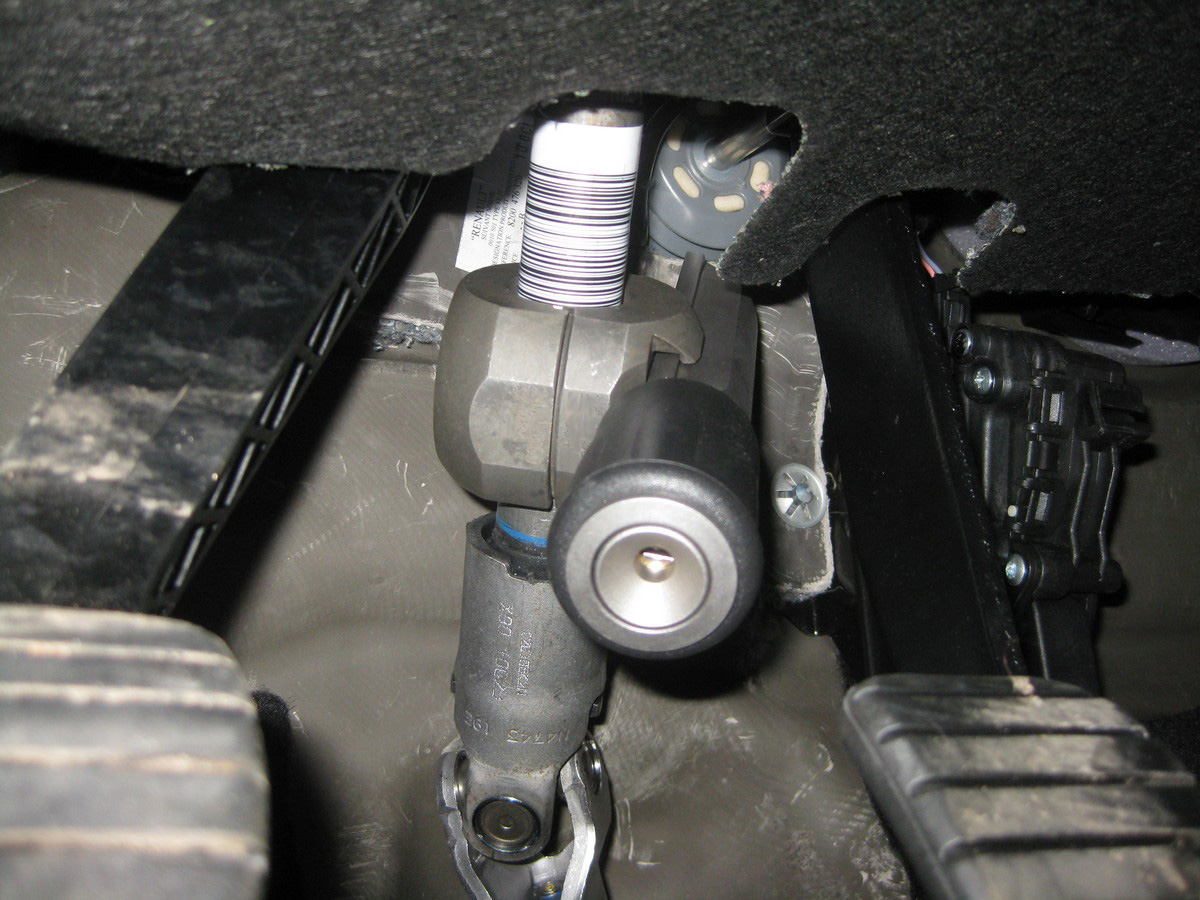

Вот, как обещал, сфоткал свой вариант установки. Ставил как написано в инструкции, в самый низ. Заодно палец блокирует еще и нажатие педали сцепления. В коробку педали газа не упирается, ход руля минимальный, палец упирается в пол то одним концом, то другим. Как то так... Хоть вставлять неудобно, но и личинка защищена своим положением от потенциального высверливания.
Критикуйте, если что не так

выходить из машины - это перебор. такие вещи надо ставить скрытно. хотя флим кладёт в коробку с гарантом наклейку))). Ещё можно модель сигналки написать, чтоб воры не мучились.

Напрягает факт вмешательства в механизм выбора передач...

Я не леплю. Фига с два его видно там в педалях, пока дверь не открыта. Пусть сюрпризом будет

Хе, так я же написал выше - при установке по моему варианту педаль сцепления не нажимается! Согласен, это побочный эффект, но от этого он не становится менее ценным.

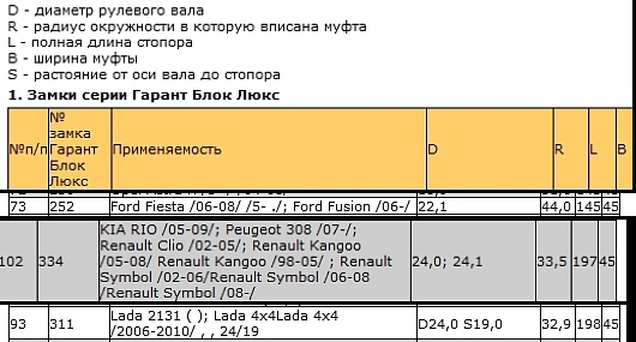

Подскажите какой диаметр рулевого вала у Дастера? Может мой Гарант от Фьюжика подойдет?
У нас все есть,
тынц
