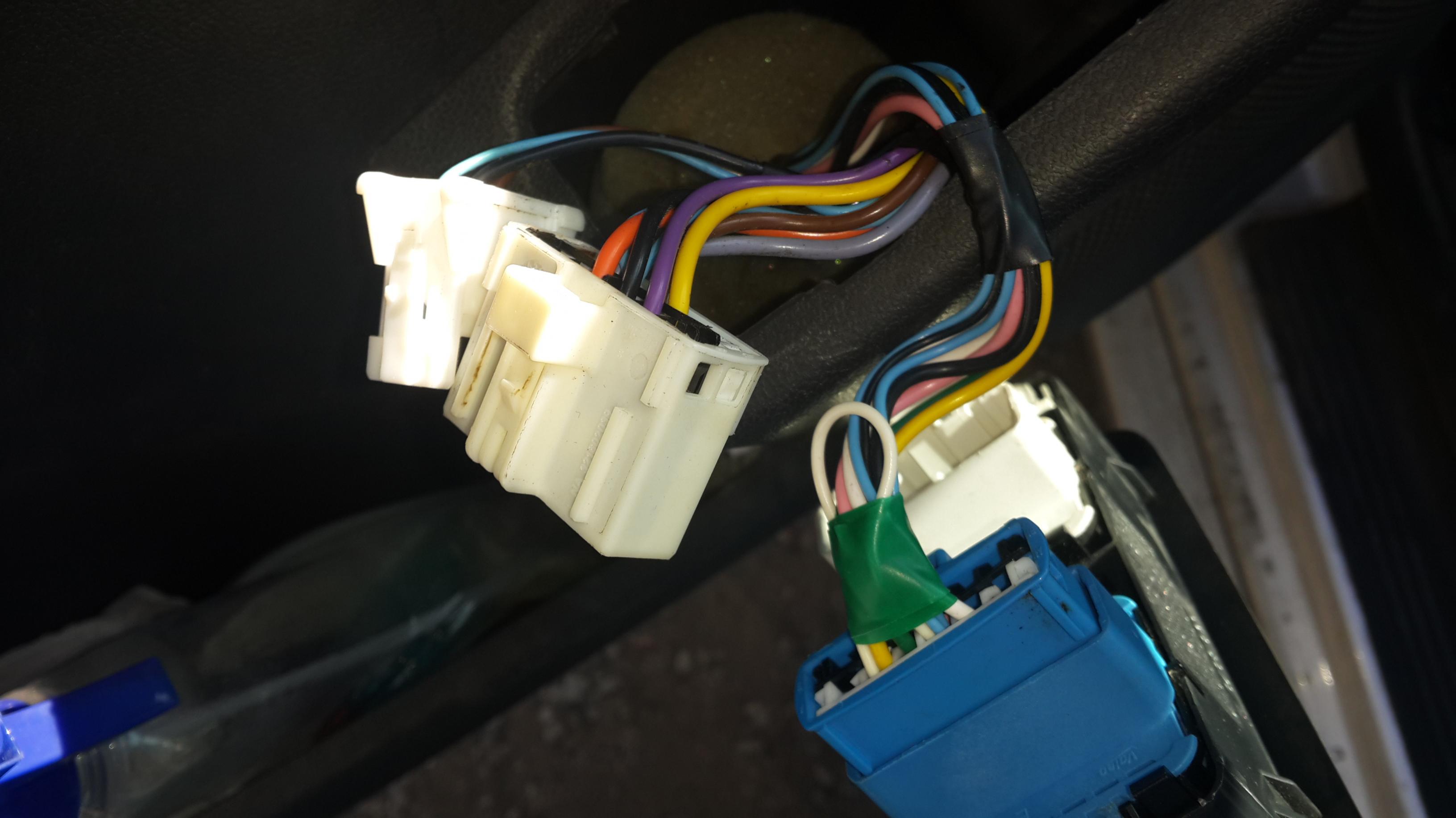

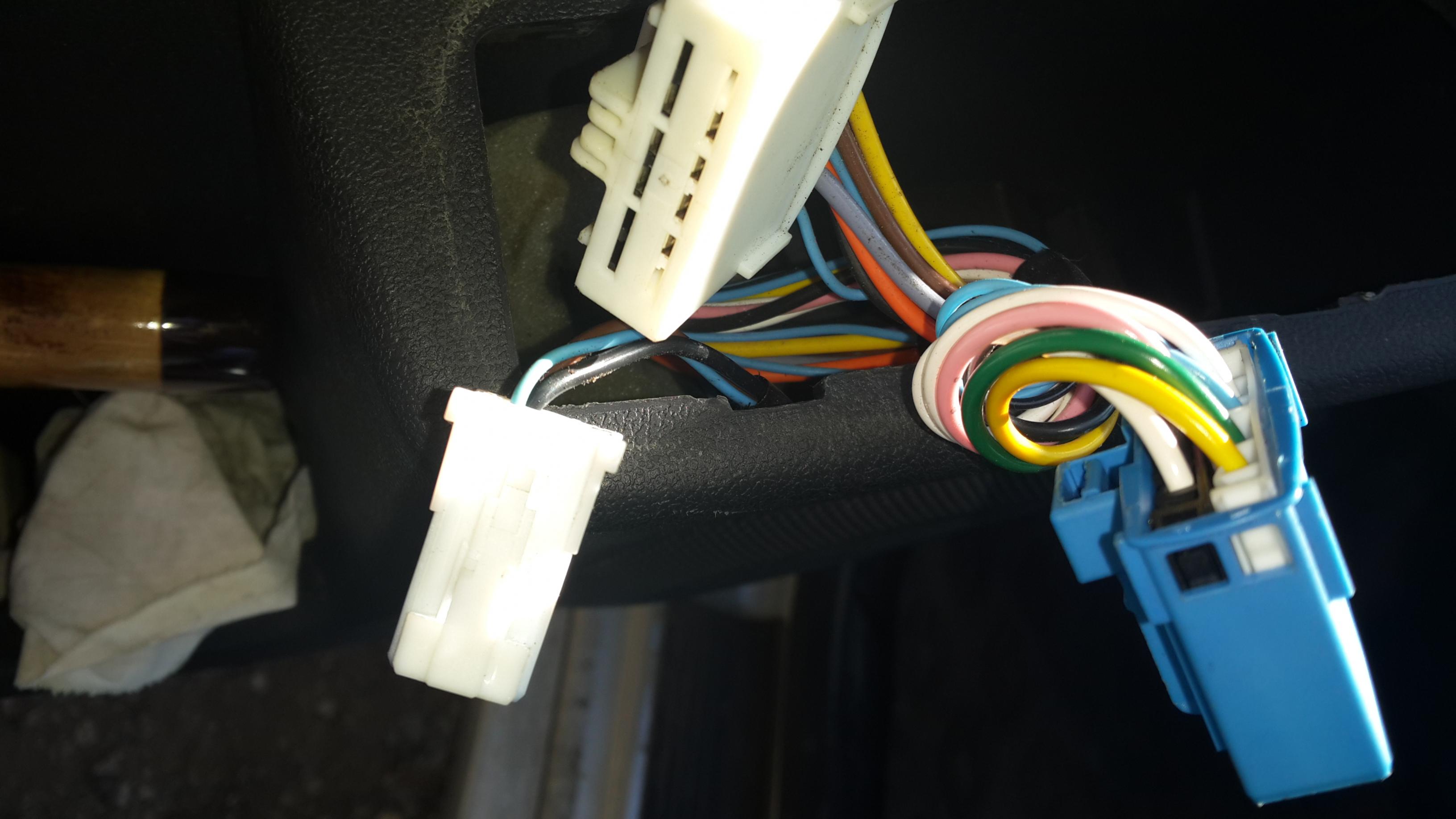

Сегодня сделал.(не ругайте если чё,я пару дней назад стал владельцем дастера и участником форума)
1.Как описывали на первой странице(с фото где нет проводов) делаем перемычку на передней пассажирской двери.
2.На водительской двери одна! перемычка на переключателе передних подьёмников (жёлтый и голубой тонкий(у других там пусто!!!)
3.Задние двери не трогаем!(иначе пляска с габаритами)))
Всё работает :
а)передние всегда при ВКЛ. зажигании
б)задние при ВКЛ. зажигании,габаритах и снятой блокировке.
может кому поможет)))фотки позже.Всем удачи,не сдавайтесь.Спасибо форумчанам.

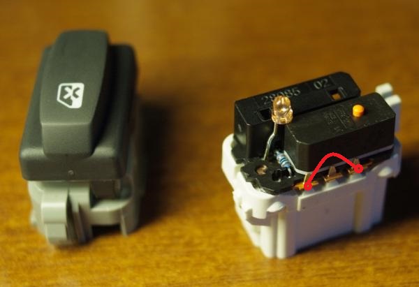

Re: Подсветка кнопок ( узла ) стеклоподъемников
Итог подключения подсветки в кнопках стеклоподъёмников. Для тех, кто разбирал кнопки и припаивал перемычки в водительской двери А3-А5 для передних дверей, А3-А5 для задних дверей. Чтоб засветить кнопку БЛОКИРОВКИ: Разбераем кнопку как всегда и припаиваем перемычку как на рисунке! И радуемся!
