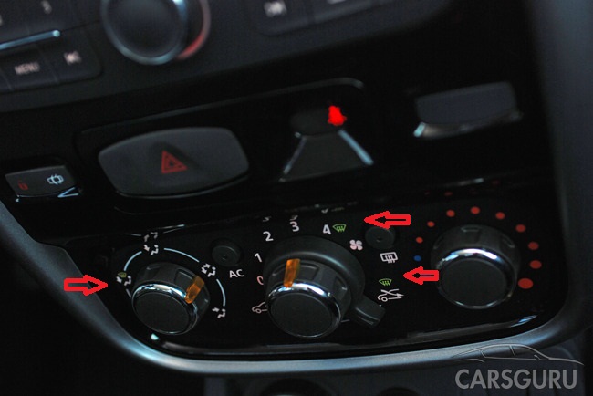

Сообщение от HID
да ну, какая уж там навороченная электроника? Копеечного микропереключателя отмечающего крайнее положение заслонки будет достаточно...
---------- Добавлено в 14:39 ---------- Предыдущее написано было в 14:38 ----------
А можно фотку или если уже есть на форуме ссылку на нее? заранее спасиб.
Из ветки с фото

Сообщение от connector
Из ветки с фото
Сегодня попробовал, установил переключатели управления климатической установки в указанные на фото положения (зеленые эмблемки), завел, поднял обороты до 1500 и услышал щелчки реле (в других положениях регуляторов управления климатической установкой щелчков не слышал)...
