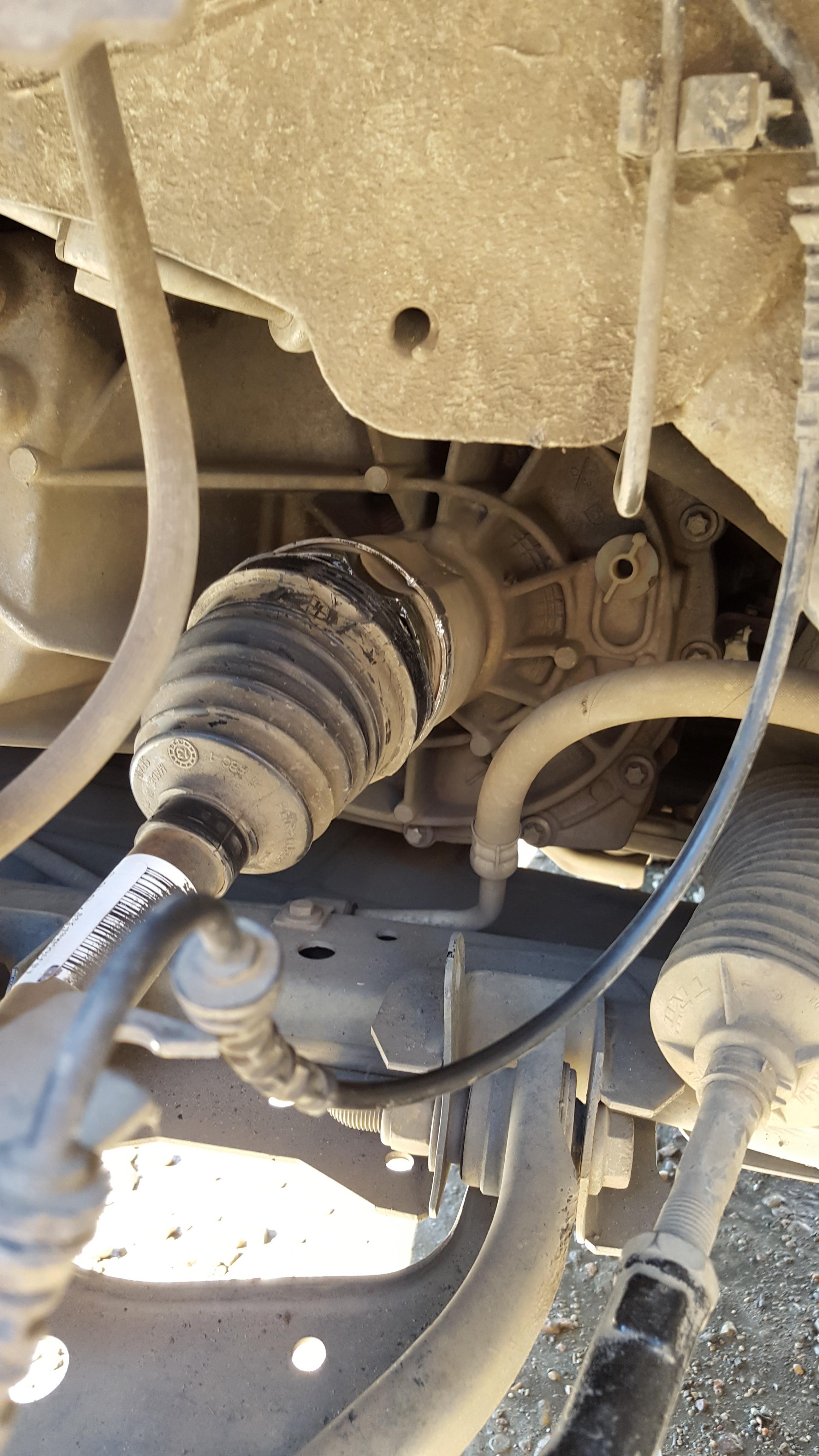

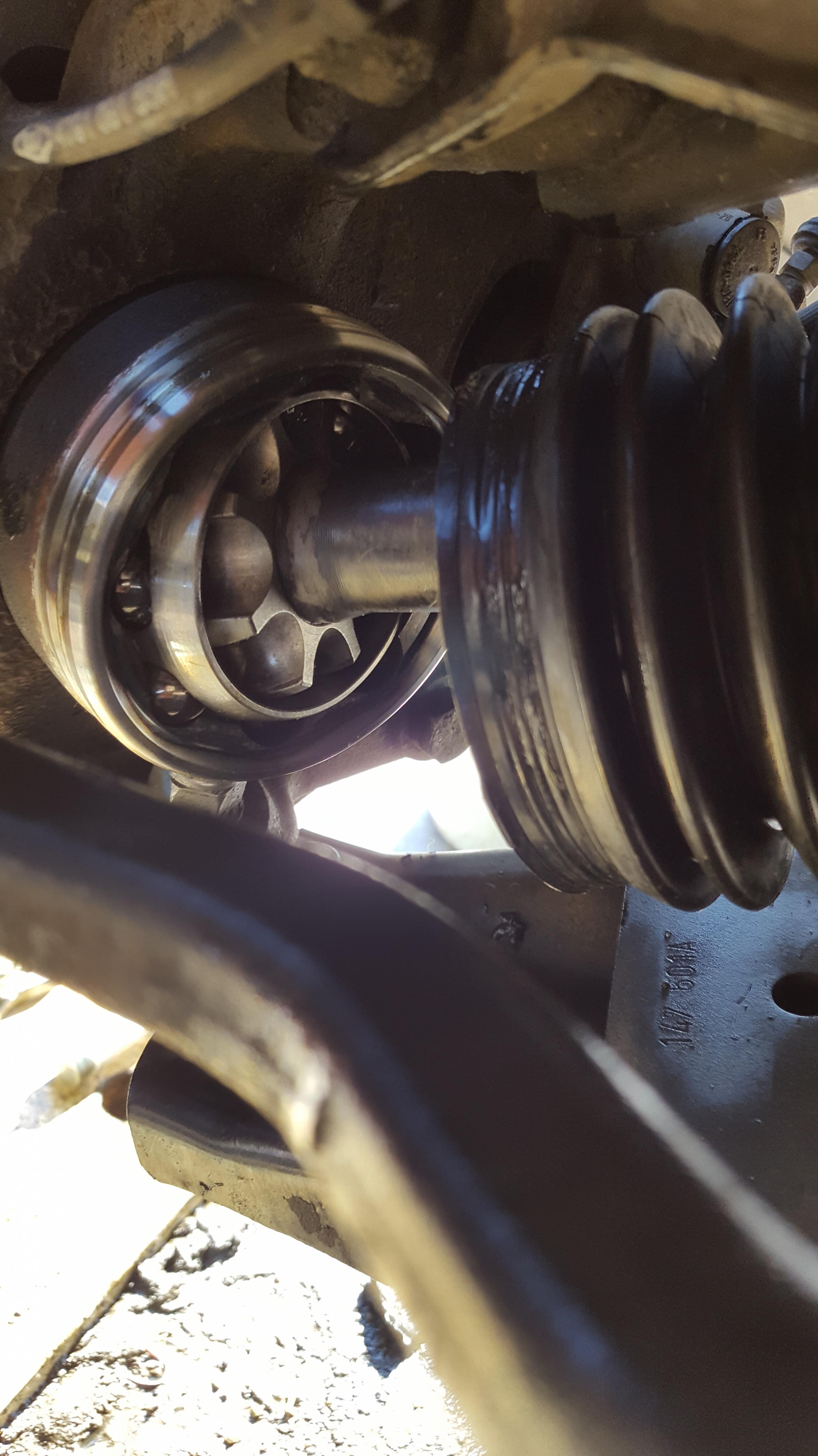

Сергей159, На просторах интернета нагуглил... Для трипоидных шрусов своя смазка т.к. там стоят игольчатые подшипники, а для поворотных своя - там шарики. Смазку брал какая была. Количество: во внутренние - 155грам, в наружные 100. менял без снятия шрусов и пыльников. Вот ФОТО:

Ну и дополнение... Сервисмэны (неофициалы) расказали историю о том, что прошлой зимой выносили родную смазку с наружного шруса на улицу, при 30 градуснрм морозе, ради эксперимента, говорят замерзла в стекло. НЕ знаю правда или нет , но меня это подивгло на замену смазки. При поворотах наружные шрусы хрустеть перестали, внутренние при резком ускорении не гремят. как то так. Температура за бортом -28
