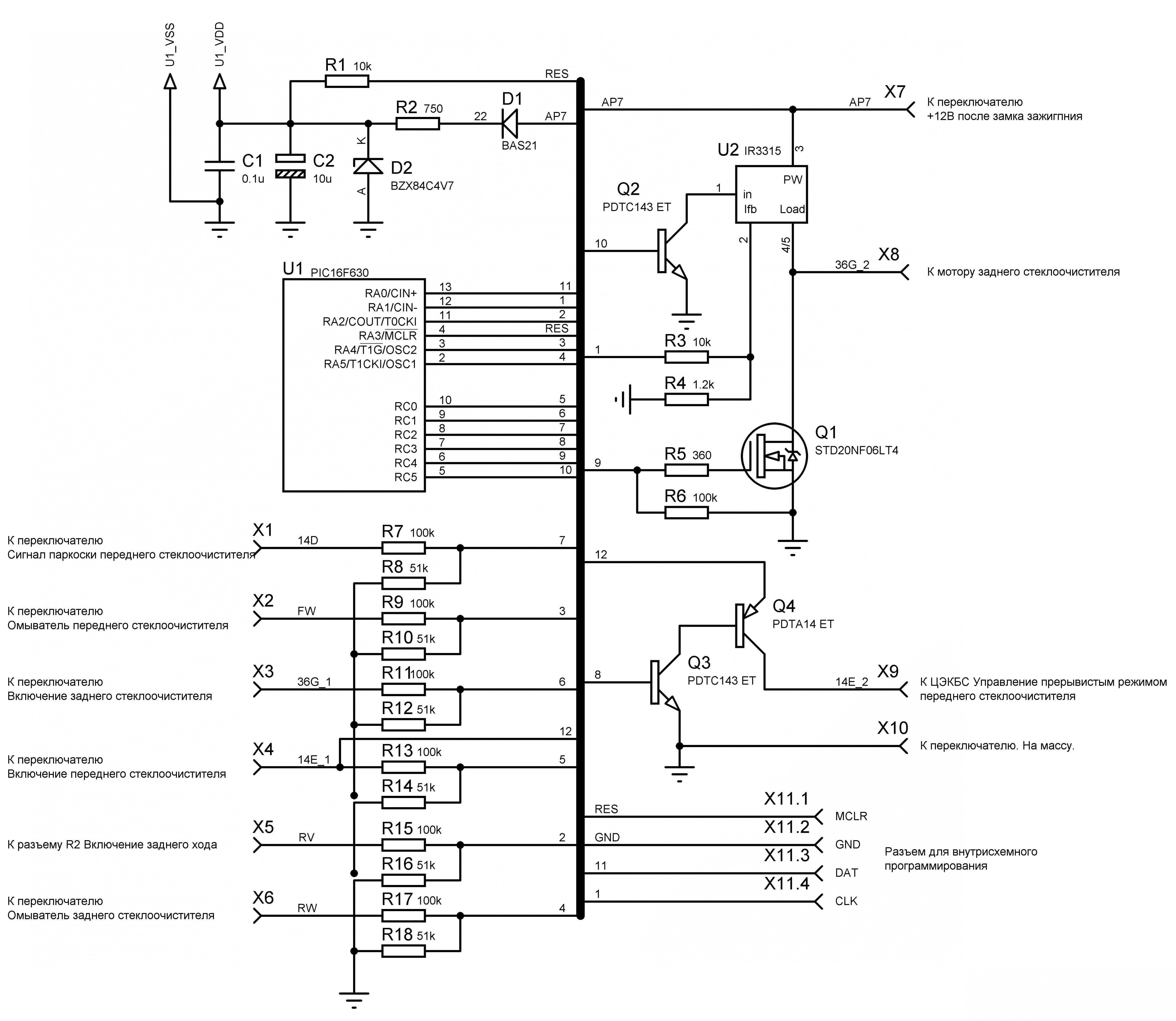

Вот схема. В качестве силового элемента использовал смарт ключ ir3315. обратная связь реализована по току, сигнал снимается со второй ноги U1. Q2 обеспечивает электромагнитное торможение двигателя. Защита то сквозных токов реализована программно. Соответственно всем управляет микроконтроллер PIC12F629.
Жду критических замечаний.
Номинал резистора R1 680 Ом, а не 100 как на схеме.

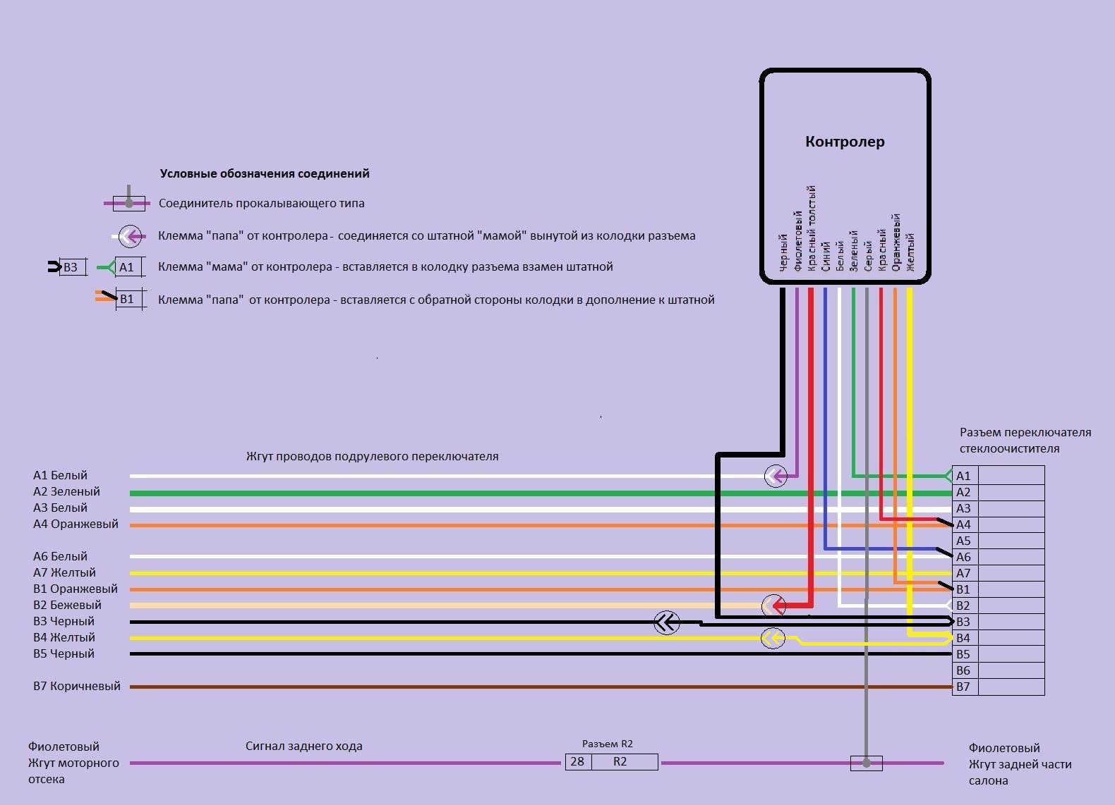

Пока могу показать только разводку с схему подключения

Новая схема выглядит так:
Схема подключения не изменилась.
