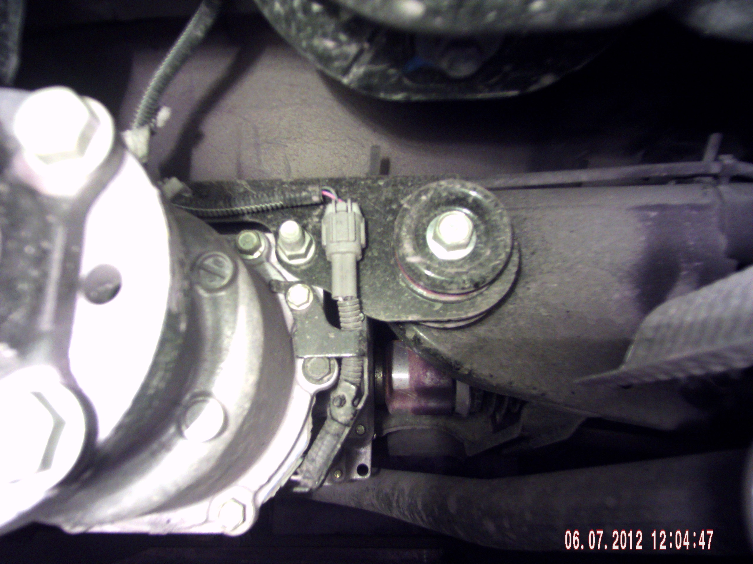

Кто еще не видел,что с этим делать будем?Как защитить от влаги и зимних химикалей.

Сообщение от Sane
А на других кроссоверах как с этим дела(например на икс-трейле)?

Сообщение от Sane
У моего форда такие же разъёмы датчиков АБС в передних арках стояли. Постоянно под слоем грязи/снега/льда. Неоднократно мылись прямой струёй из керхера. 15 лет - полёт нормальный
