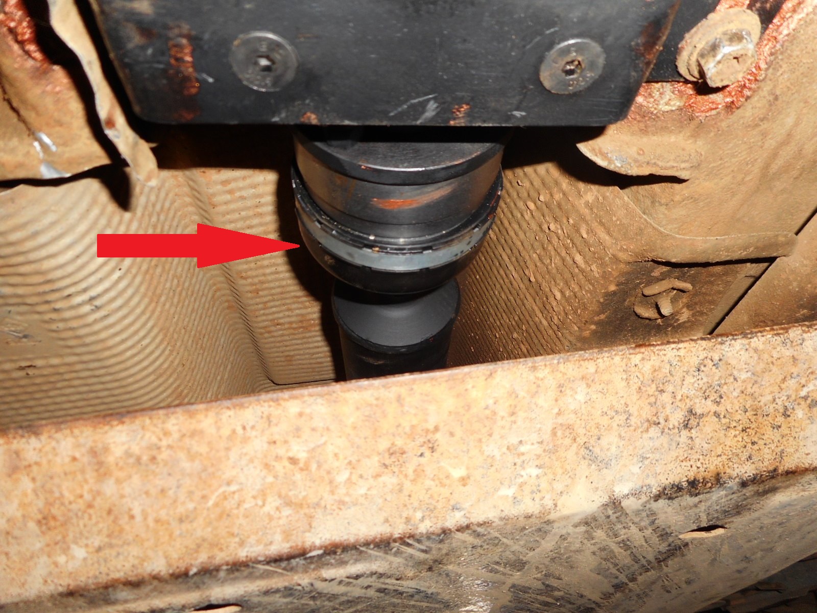

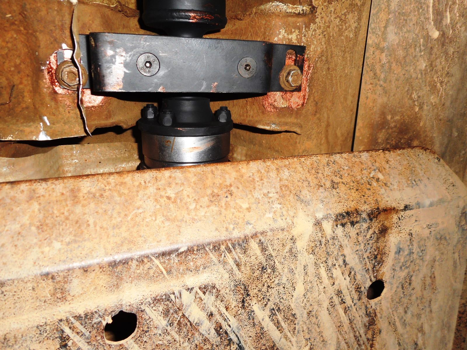

ПС. Ранее установленная у меня защита ДК и катализатора, очень хорошо закрыла пыльник шруса подвесного у кардана от СиМ. И теперь при езде по бездору можно не переживать, что порвёт пыльник у шрус. (фото)

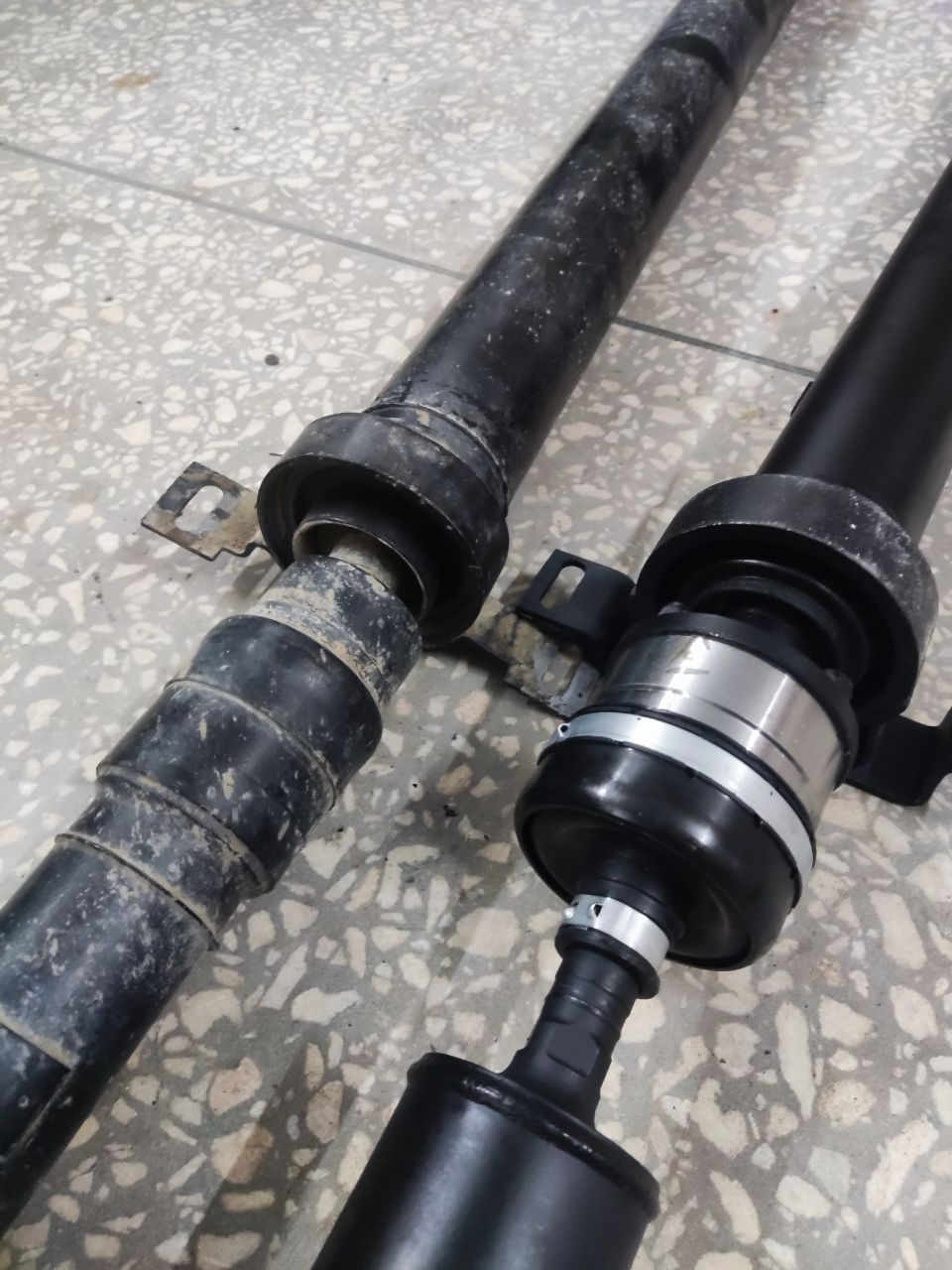

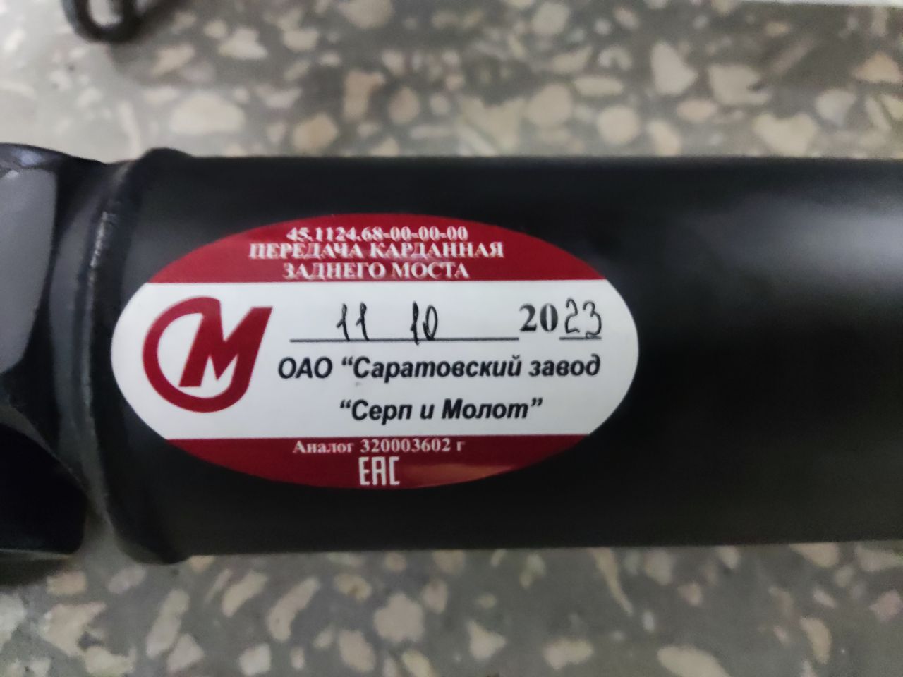

Адрес: Пермский край
Re: Карданный вал - ремонт/замена крестовин/подвесного
Забрал. Сейчас ставить буду.
Сообщение от -=Df=-
а какие это были никто не сказал
Когда принесут МНЧ-2 вы поймёте сразу, они горят ровно и тихо, обмазка проводит ток и если от хорошего производителя шлака как такового нет, он счищается щёткой , а на тех что похуже, шлак оббивается легко. Сфотографировать на работе могу, а вот выставлять фото разучился, так как делал раньше не получается.
---------- Добавлено в 17:51 ---------- Предыдущее написано было в 17:50 ----------
Сообщение от Сергей159
Тот же вопрос что и к Саше: покупался в сборе или из двух половинок, мне с завода пришёл разобранный

mario, в сборе

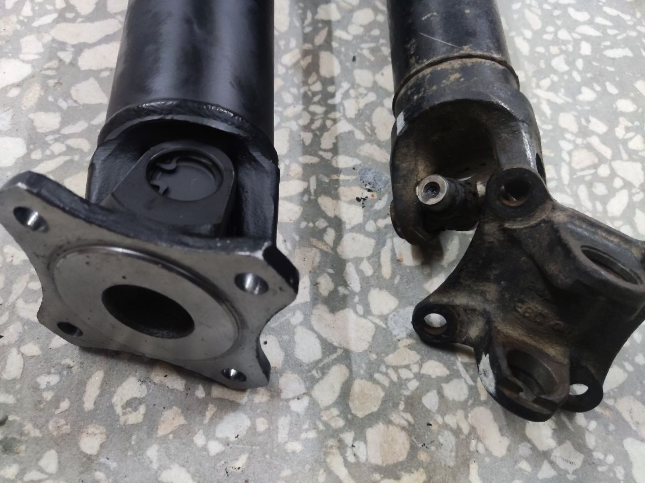

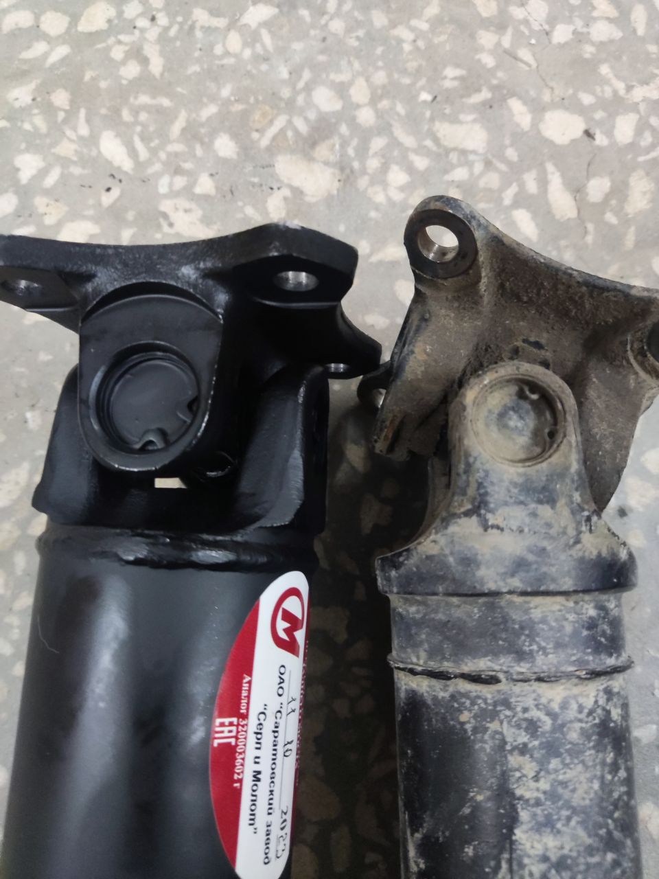

Поставил, вибраций и шумов при езде нет. Так же обнаружил люфт в хвостивике раздатки. Ходит вперед/назад. Плохо ли это? Когда кардан установлен, то этот люфт не выявить, хвостовик гуляет только когда кардана нет.

-=Df=-, там про задний редуктор. У меня в заднем люфтов нет.
