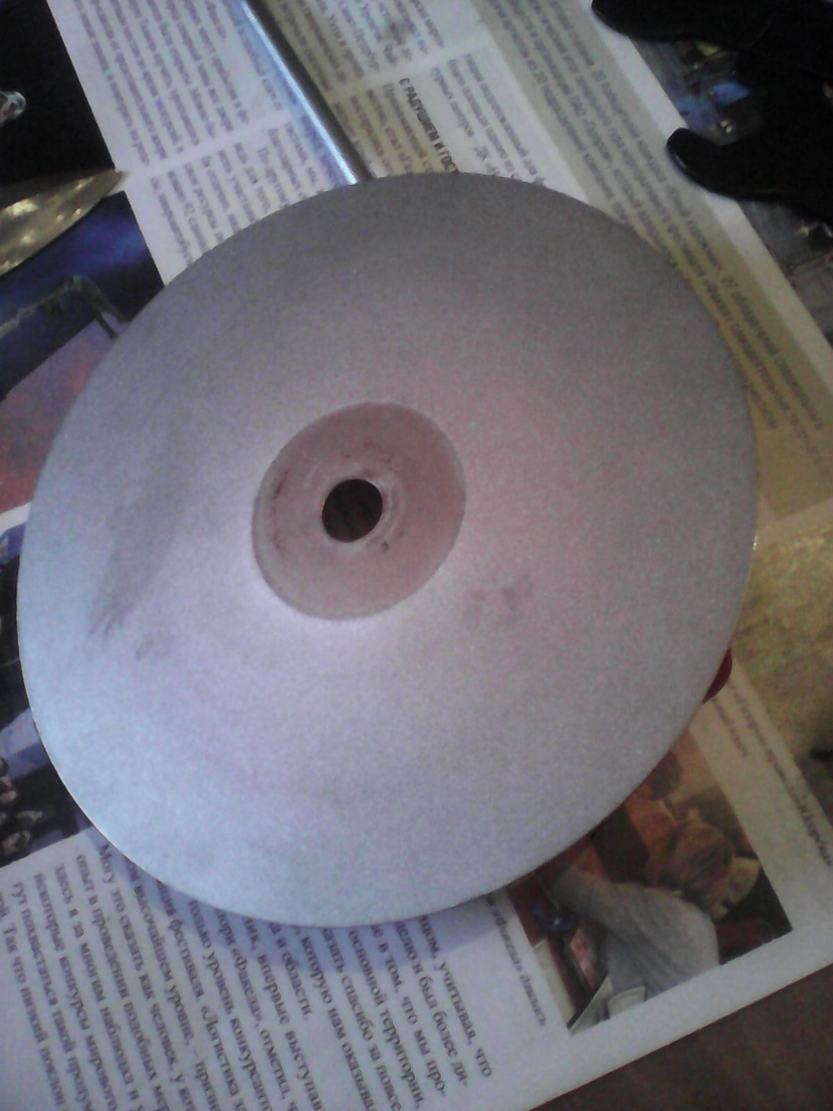

Кстати - был приятно удивлен - белый круг на макитовском точиле, который сыпался в песок при точении алюминия, грызет быстрорез довольно бодро и почти без песка...

Многое зависит от связки абразива и типа обработки. Как правило на электронаждаке(ну или подобном), по твёрдым сталям оксид люминия грызёт хорошо, за счёт обновления зерна, а вот в ручную зёрна зализываются и гладят. Карбид кремния тверже стали, поэтому грызёт и там и там, но на электроточиле связка не обновляется и суспензия не наводится, вот и гладит сталь.
З.Ы. А люминий забивает камень, поэтому точит не зерно абразива, а люминь люминий, когда обдираешь вязкие металлы надо постоянно "шарошить" камень, чтоб очищался от частиц металла.

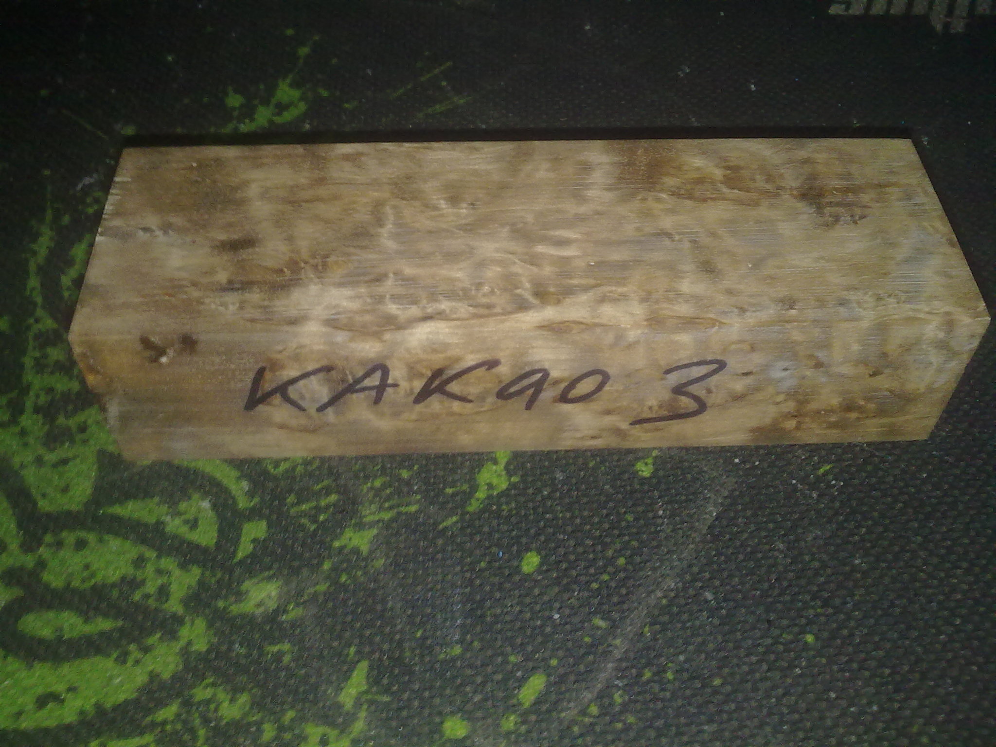

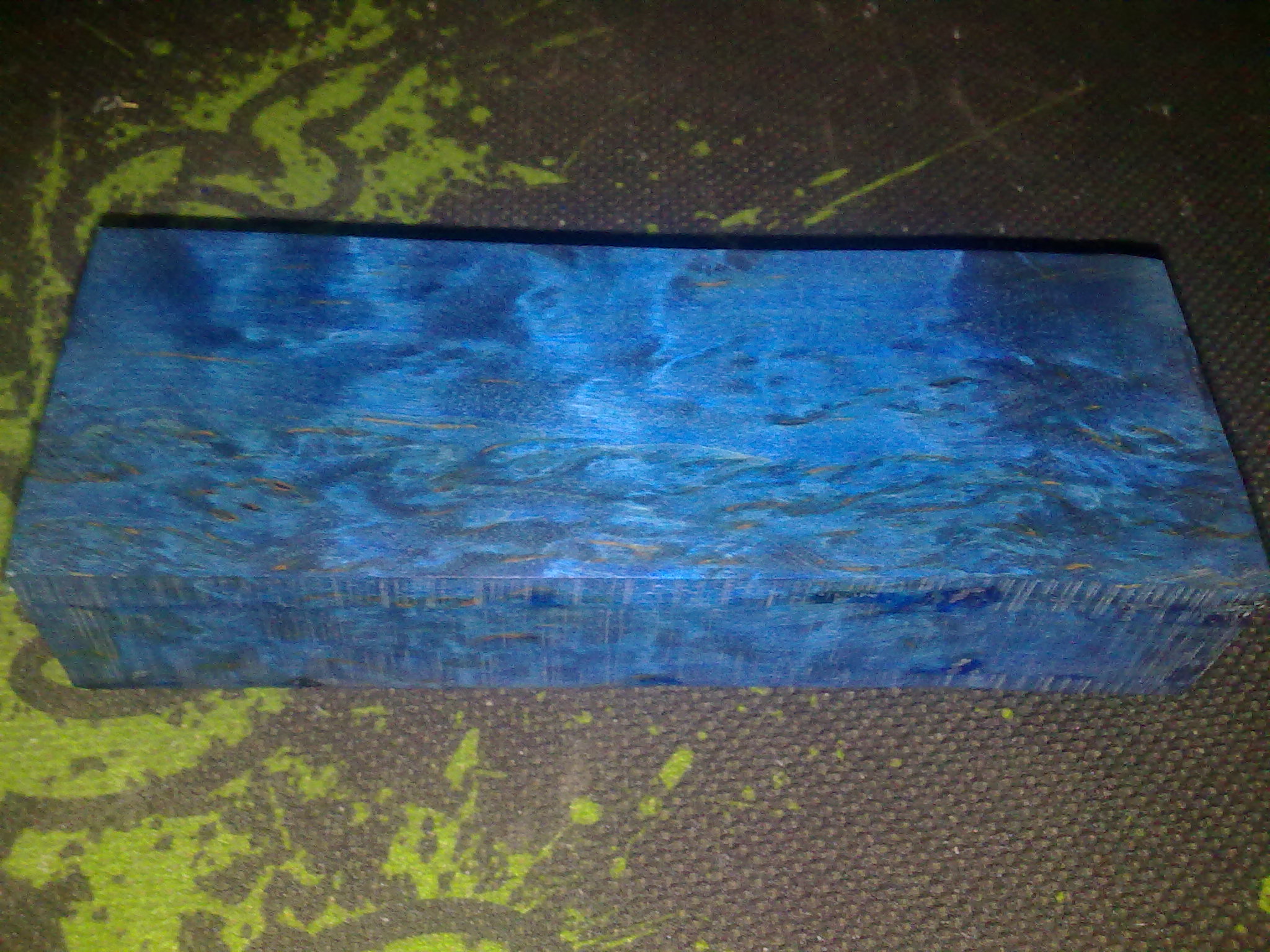

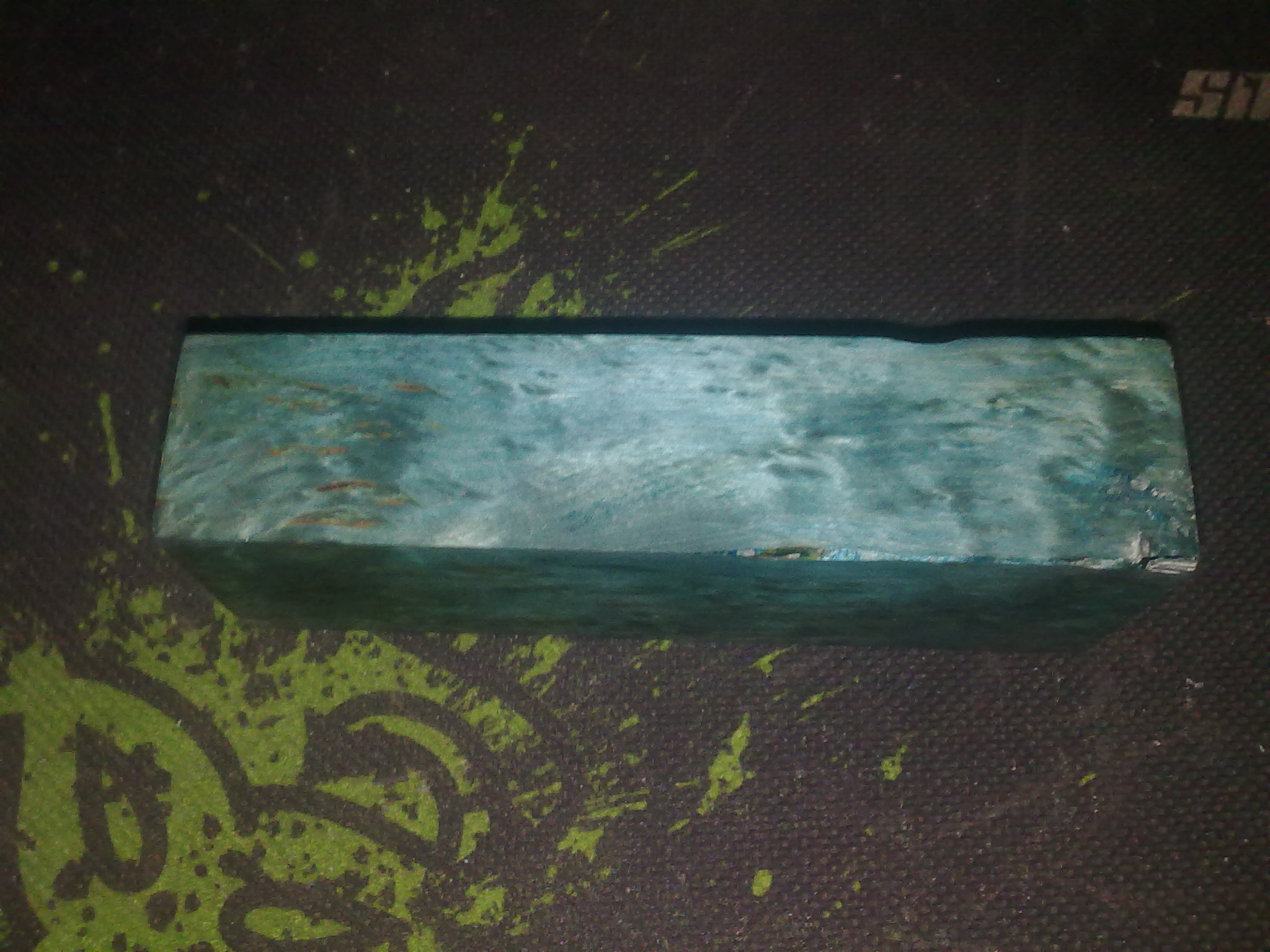

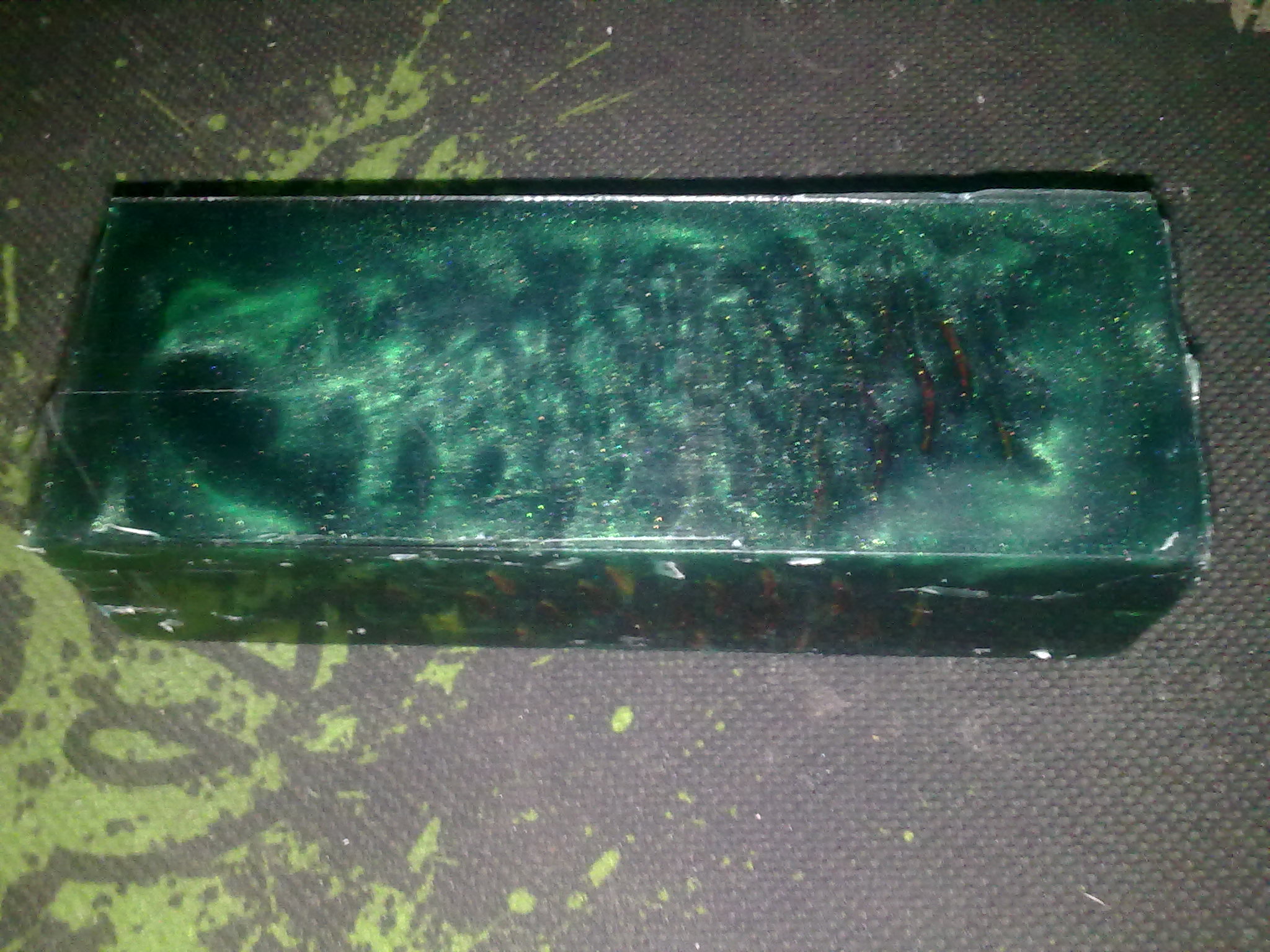

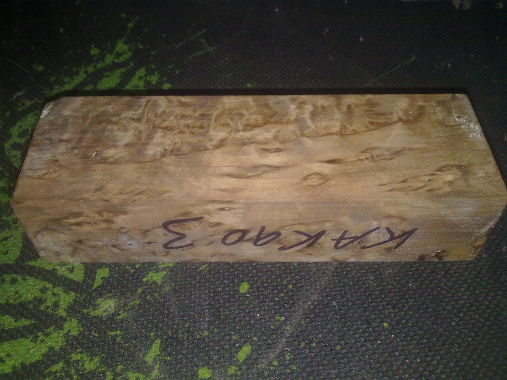

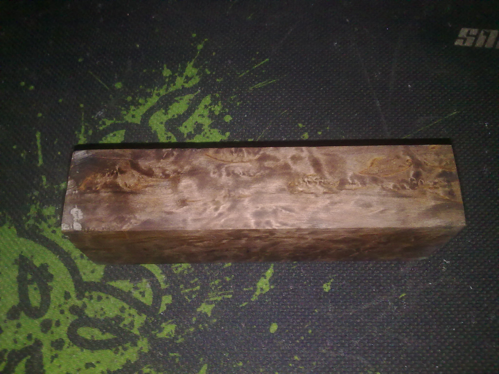

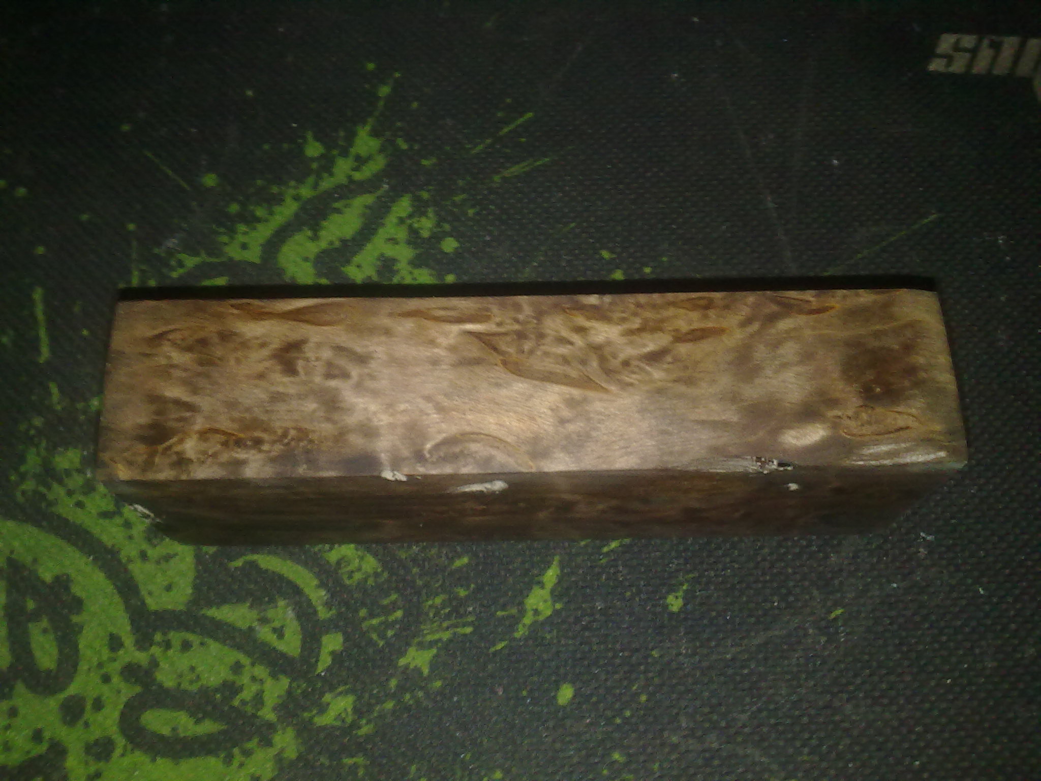

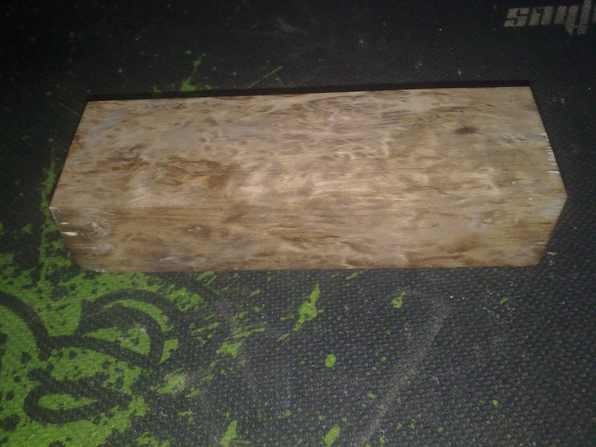

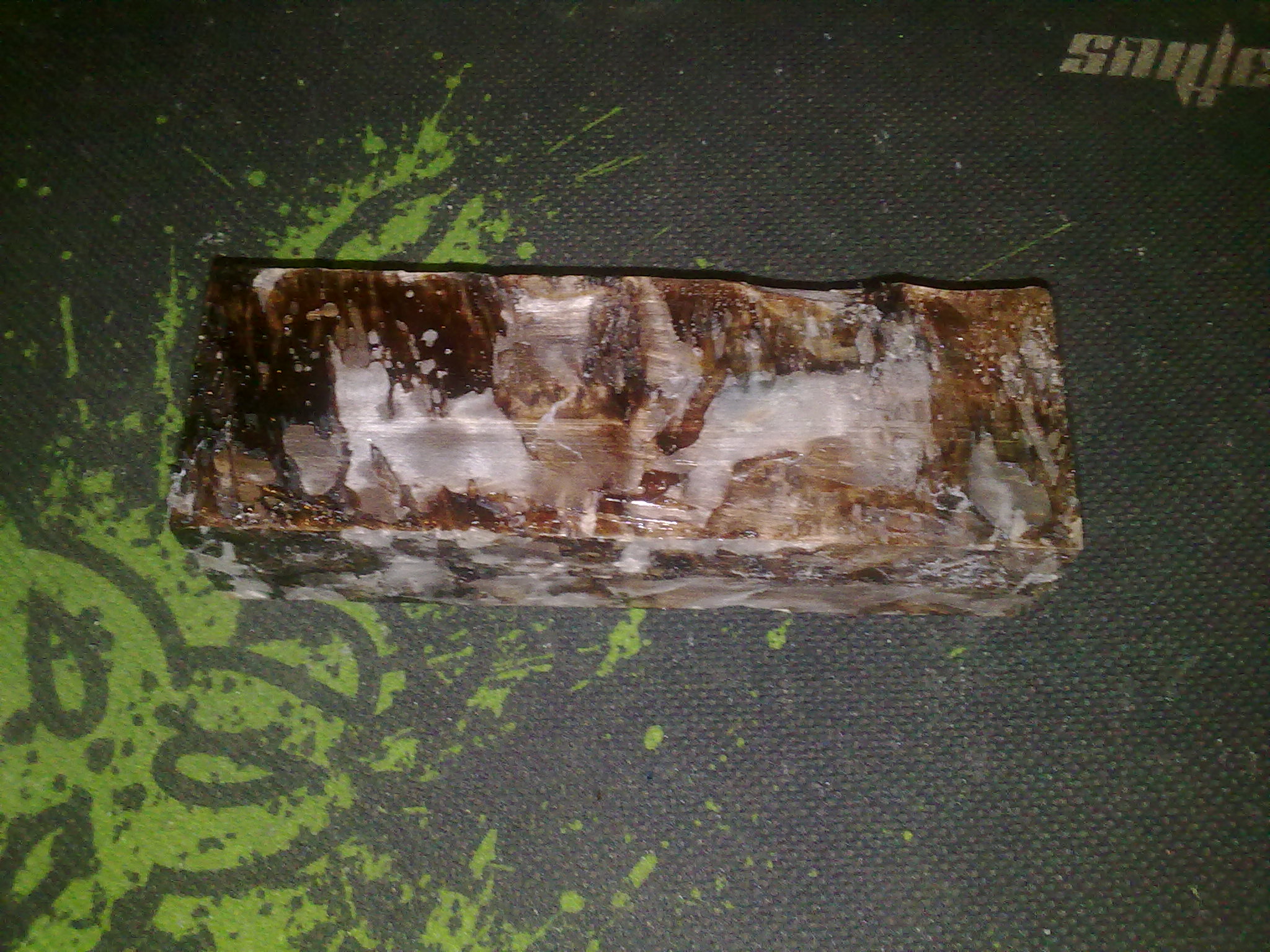

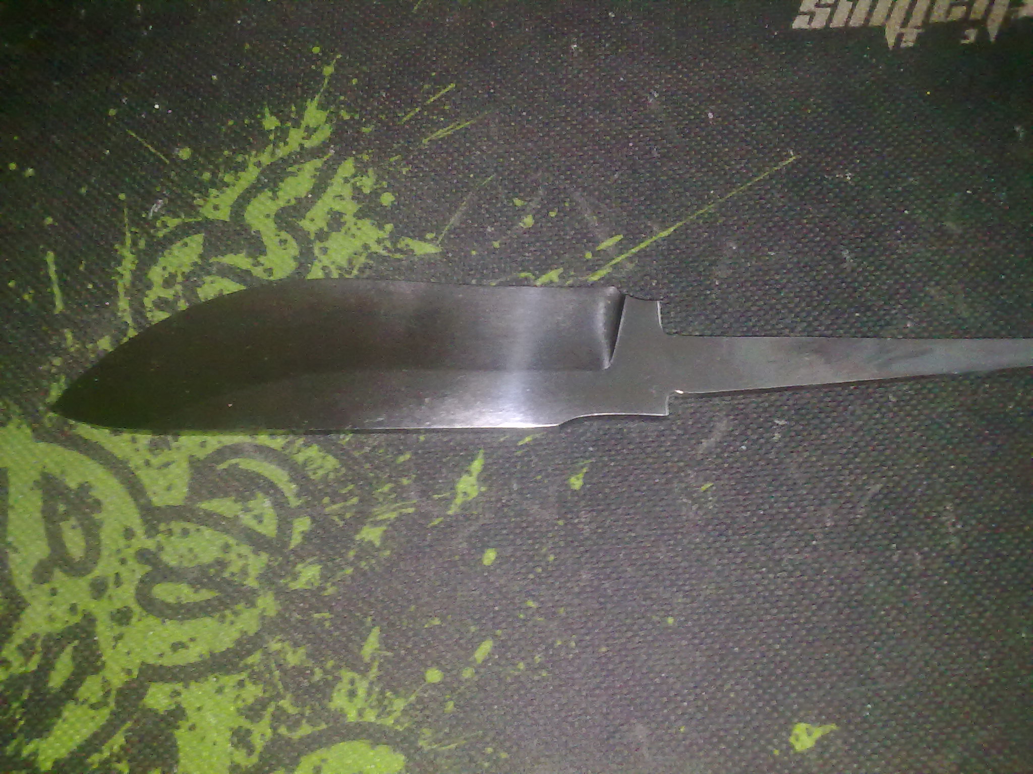

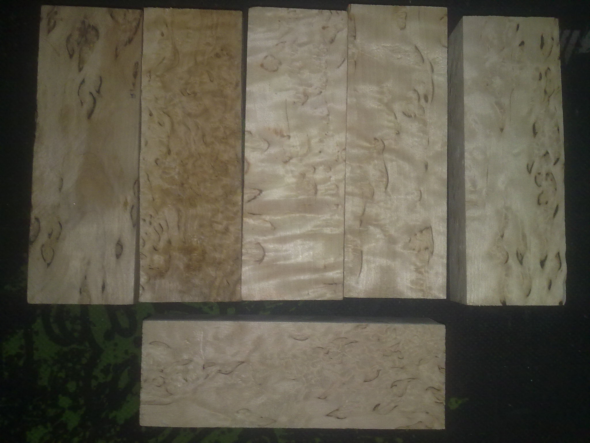

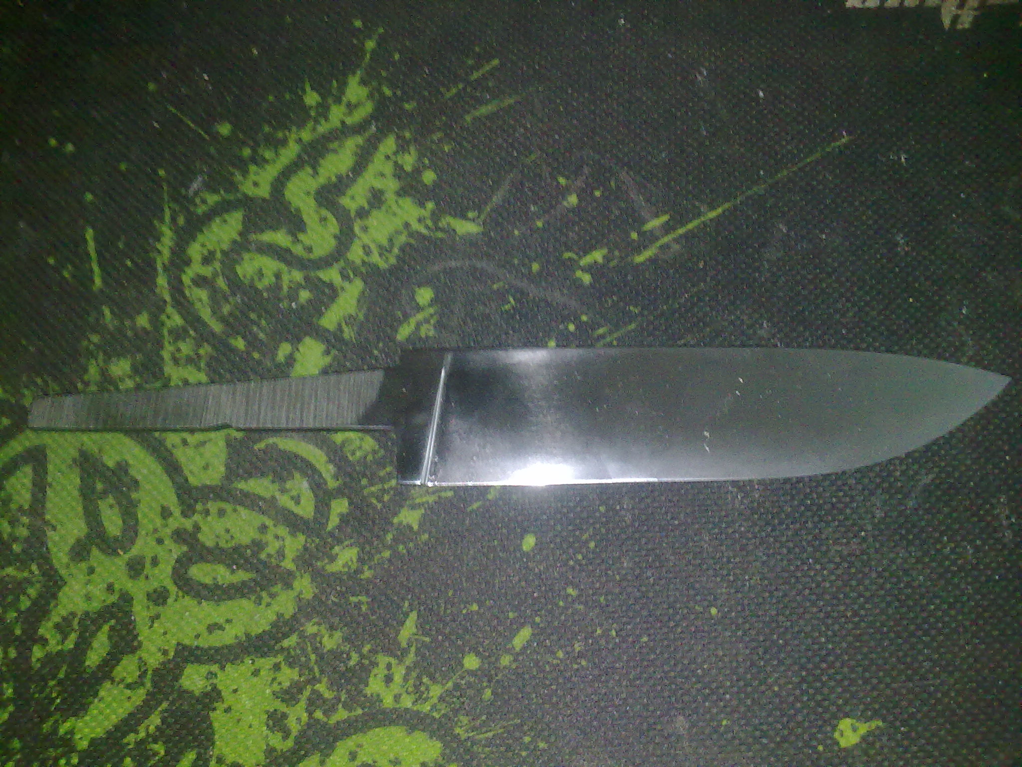

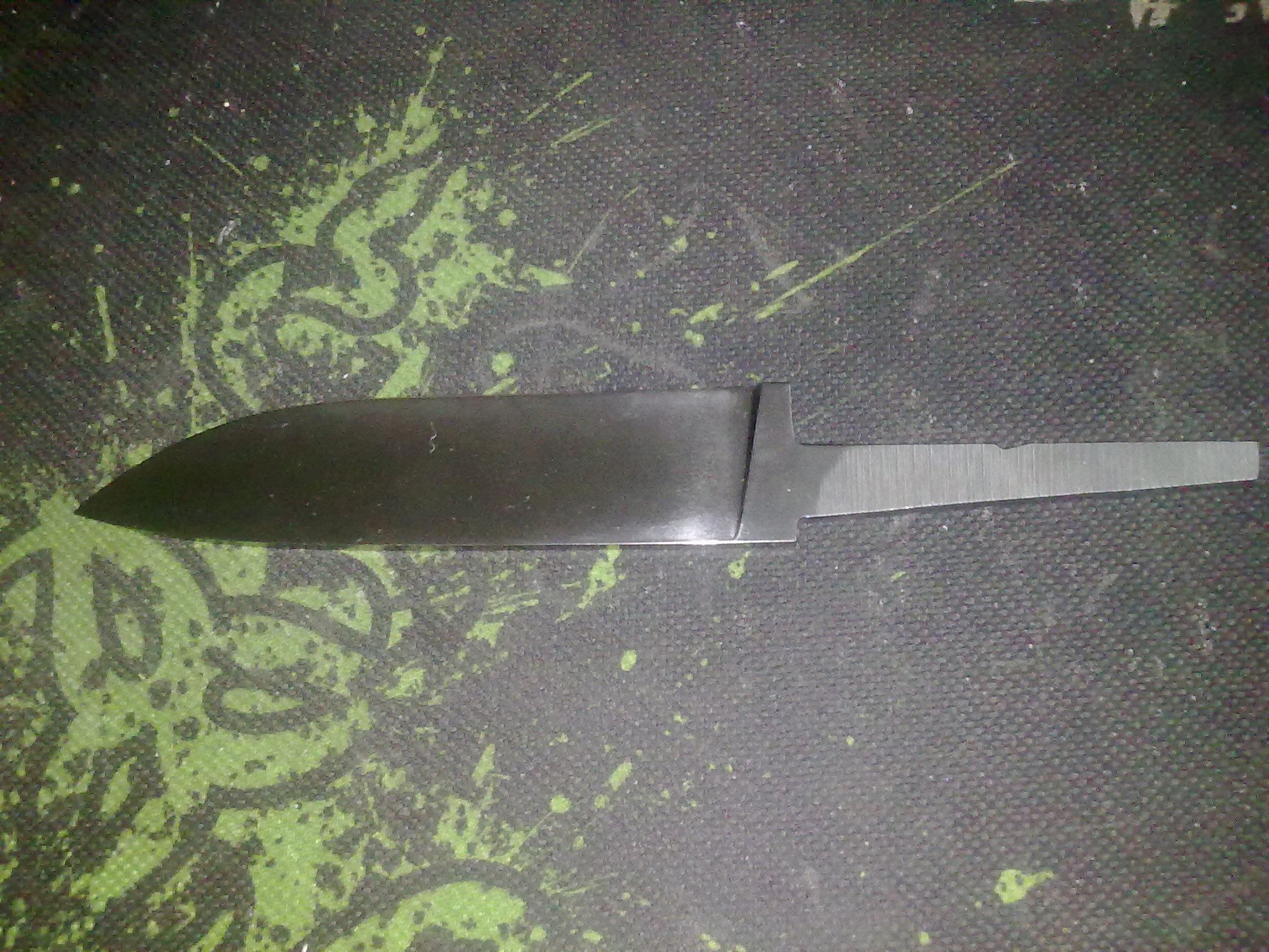

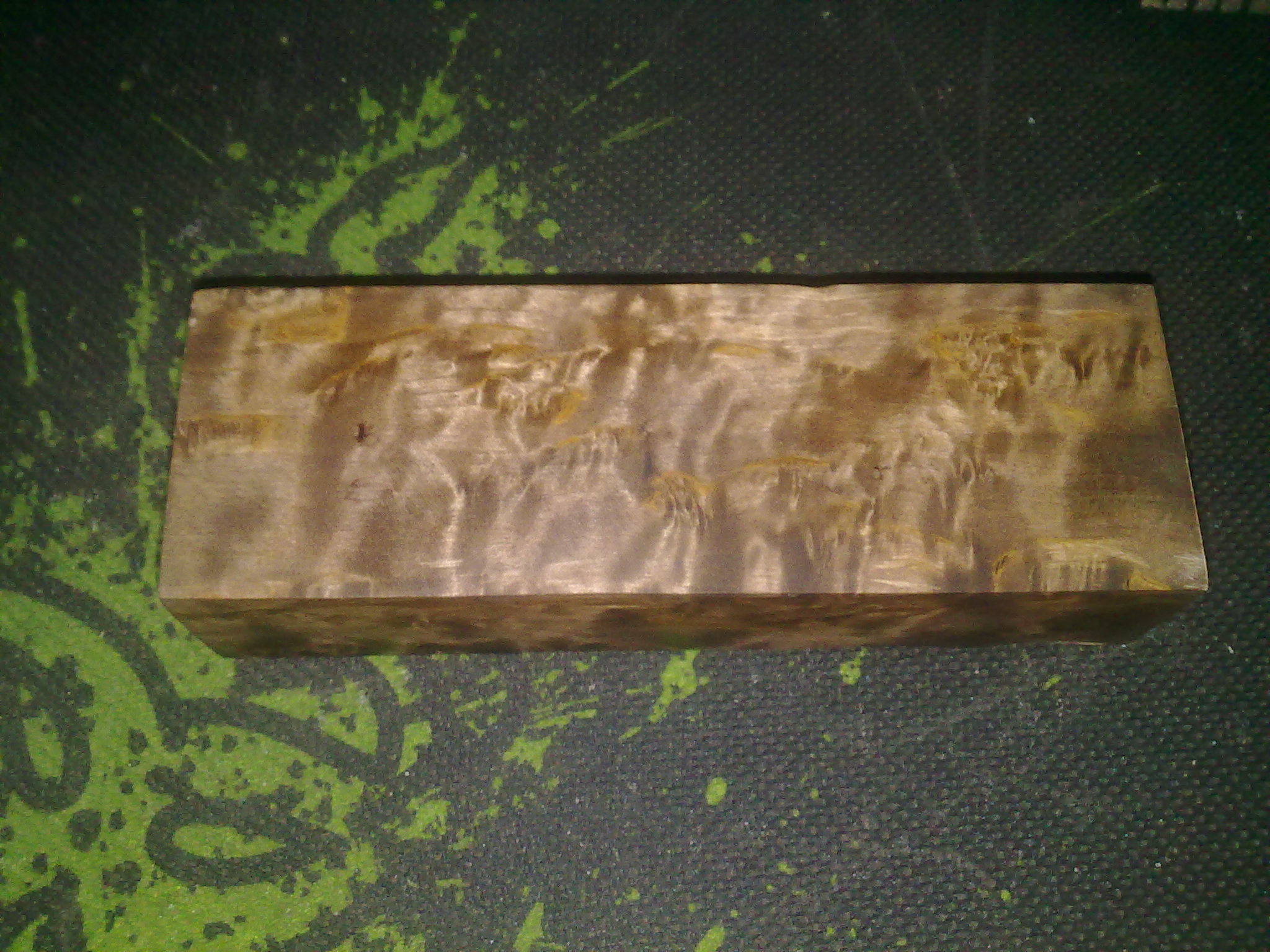

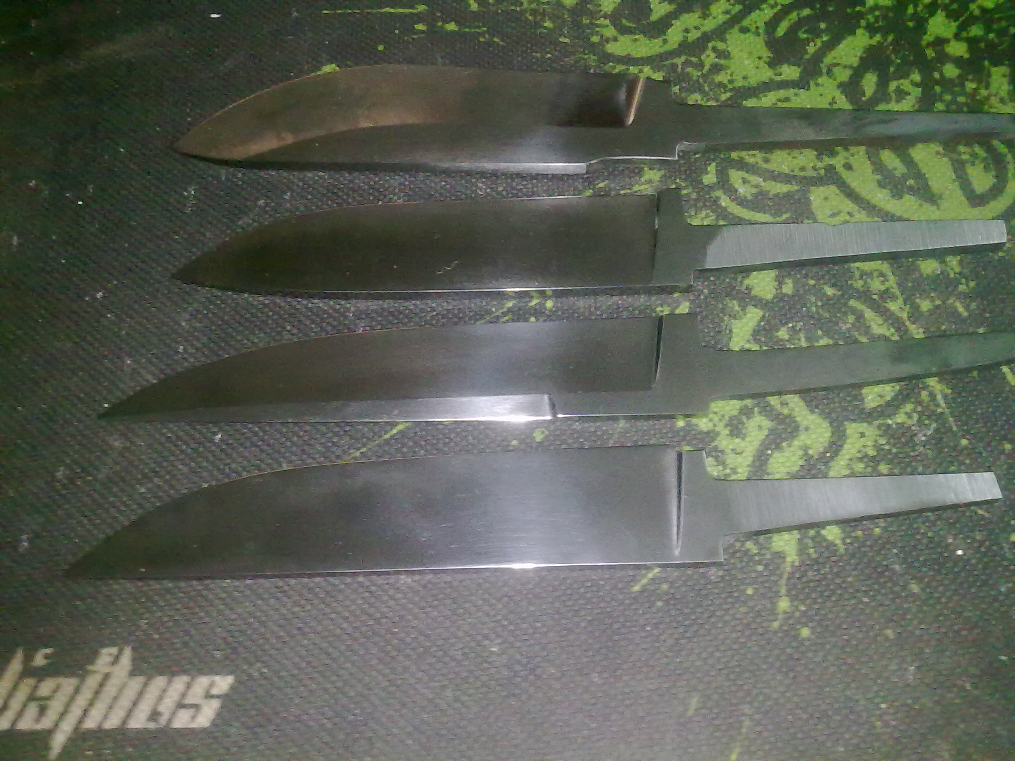

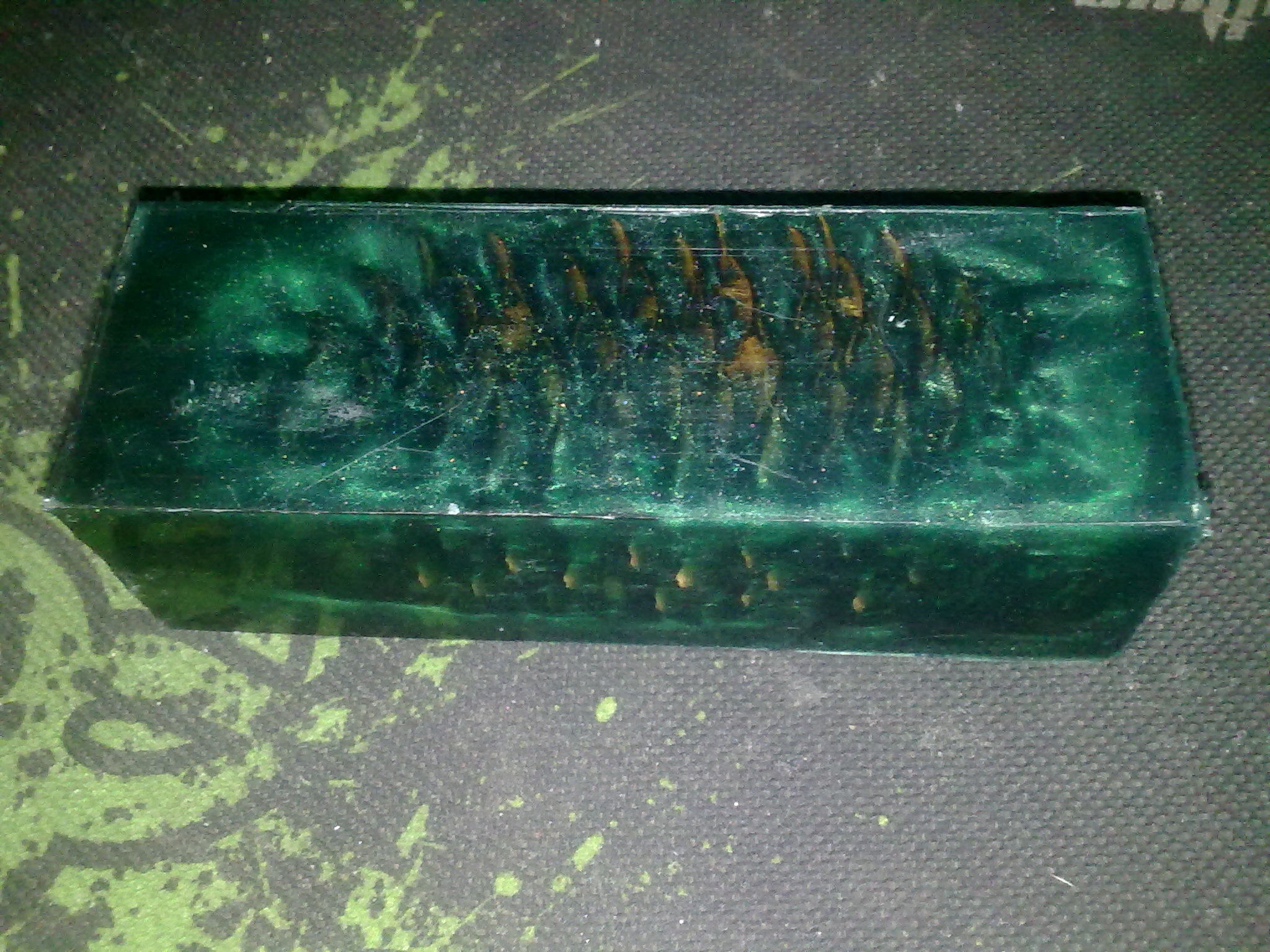

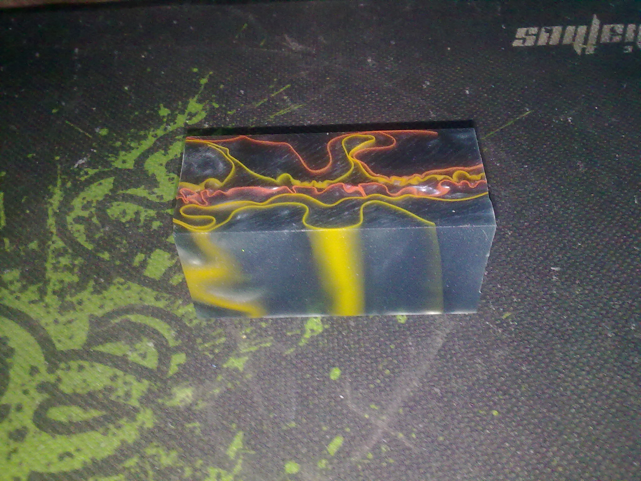

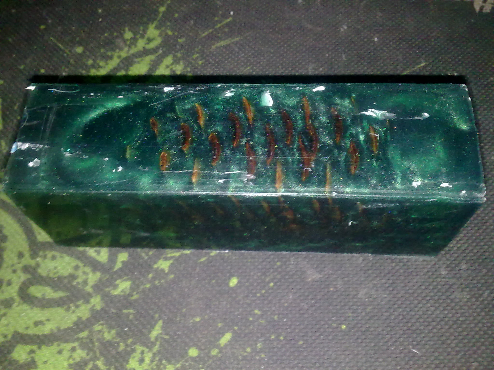

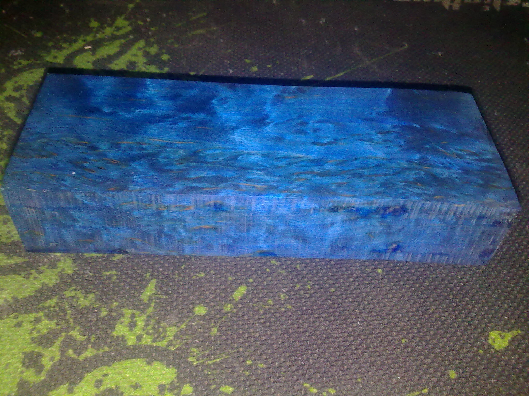

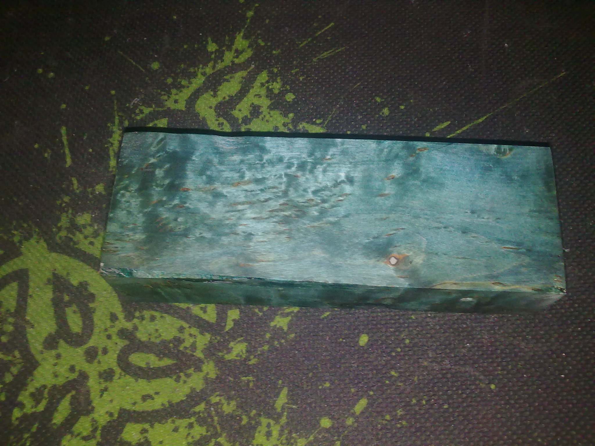

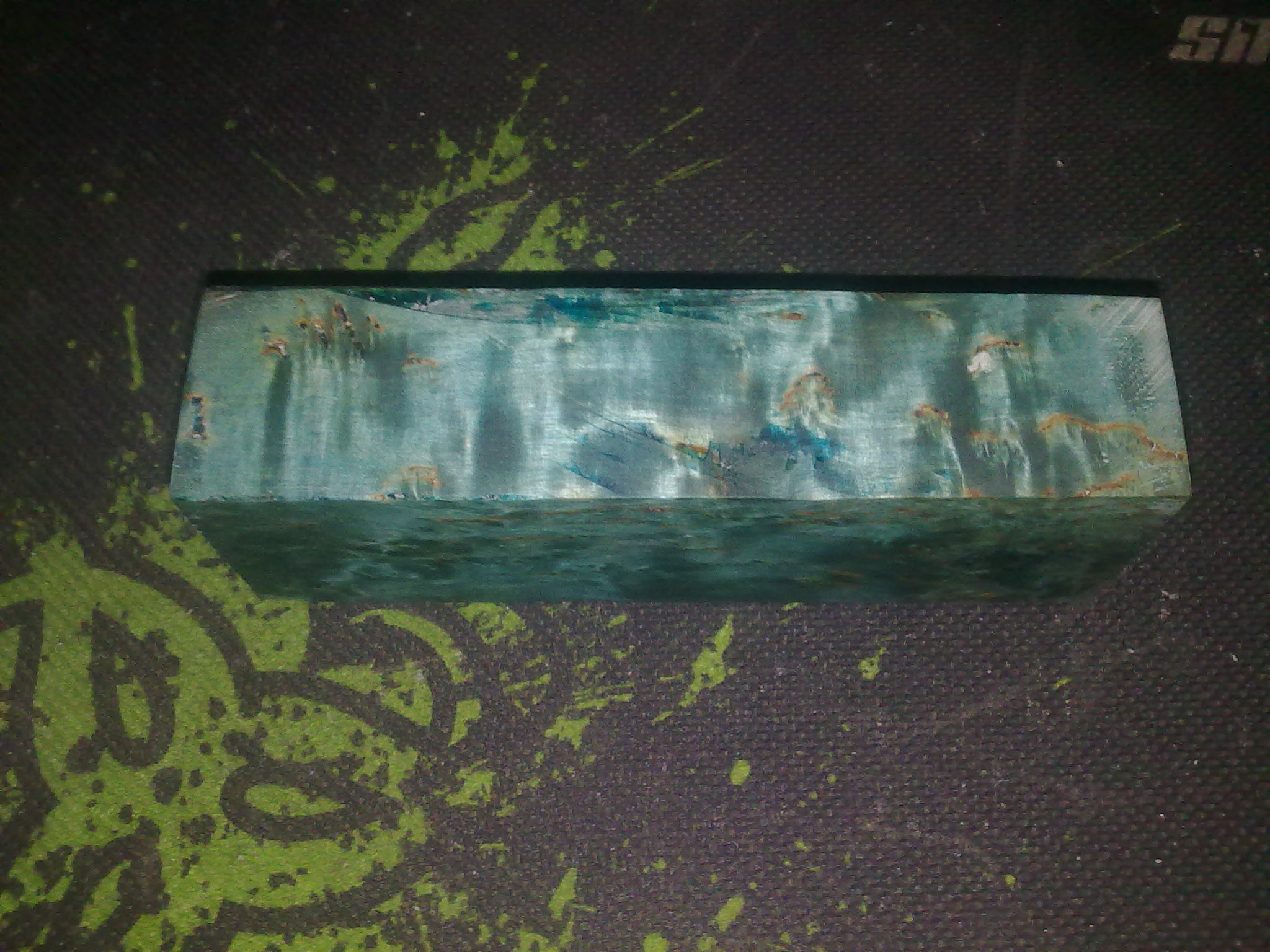

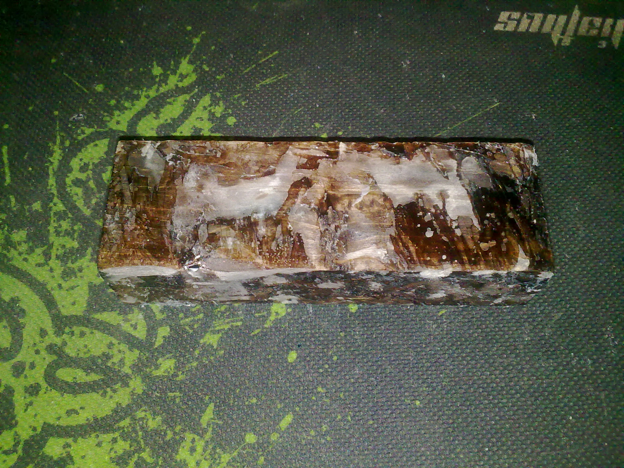

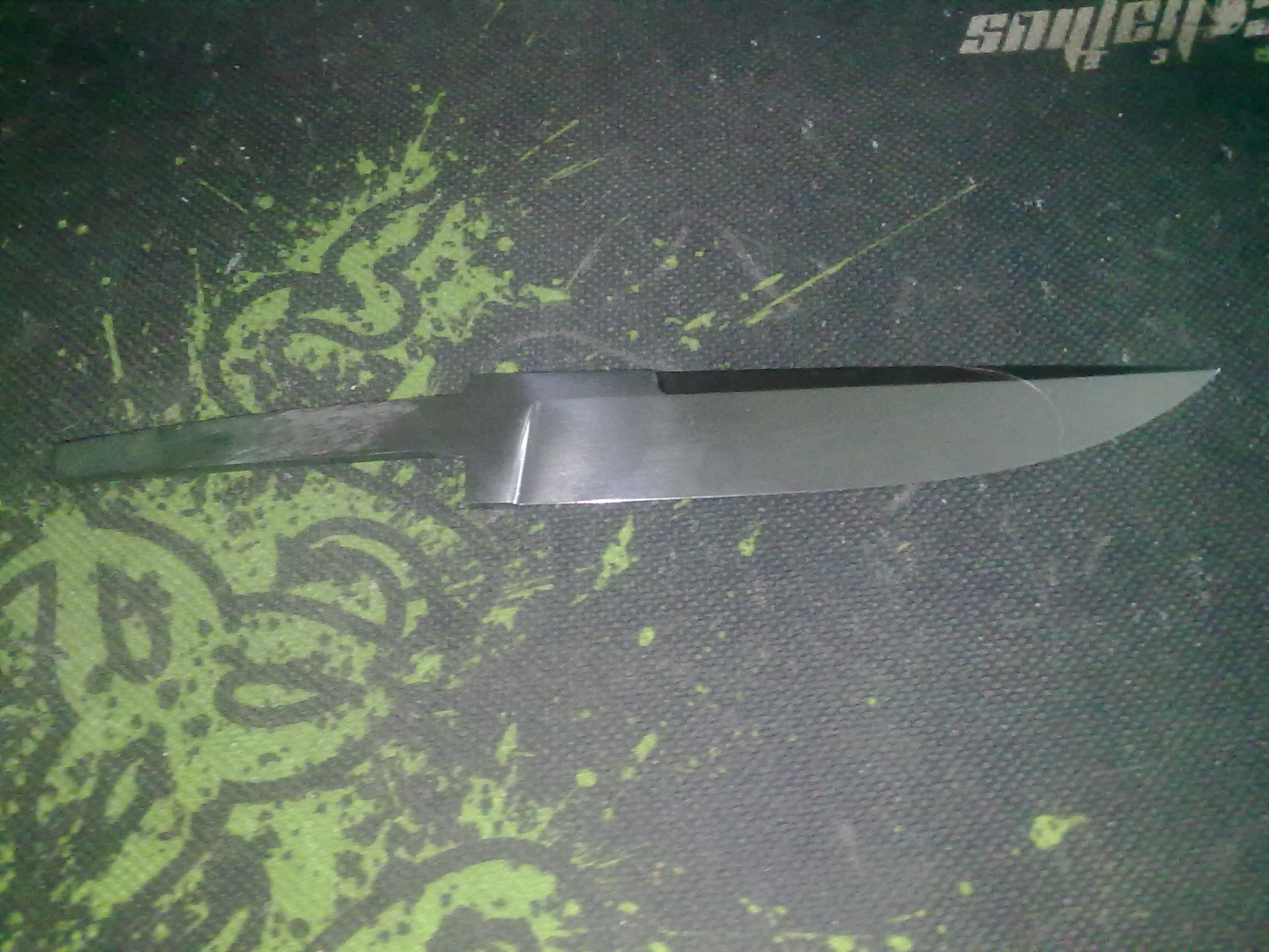

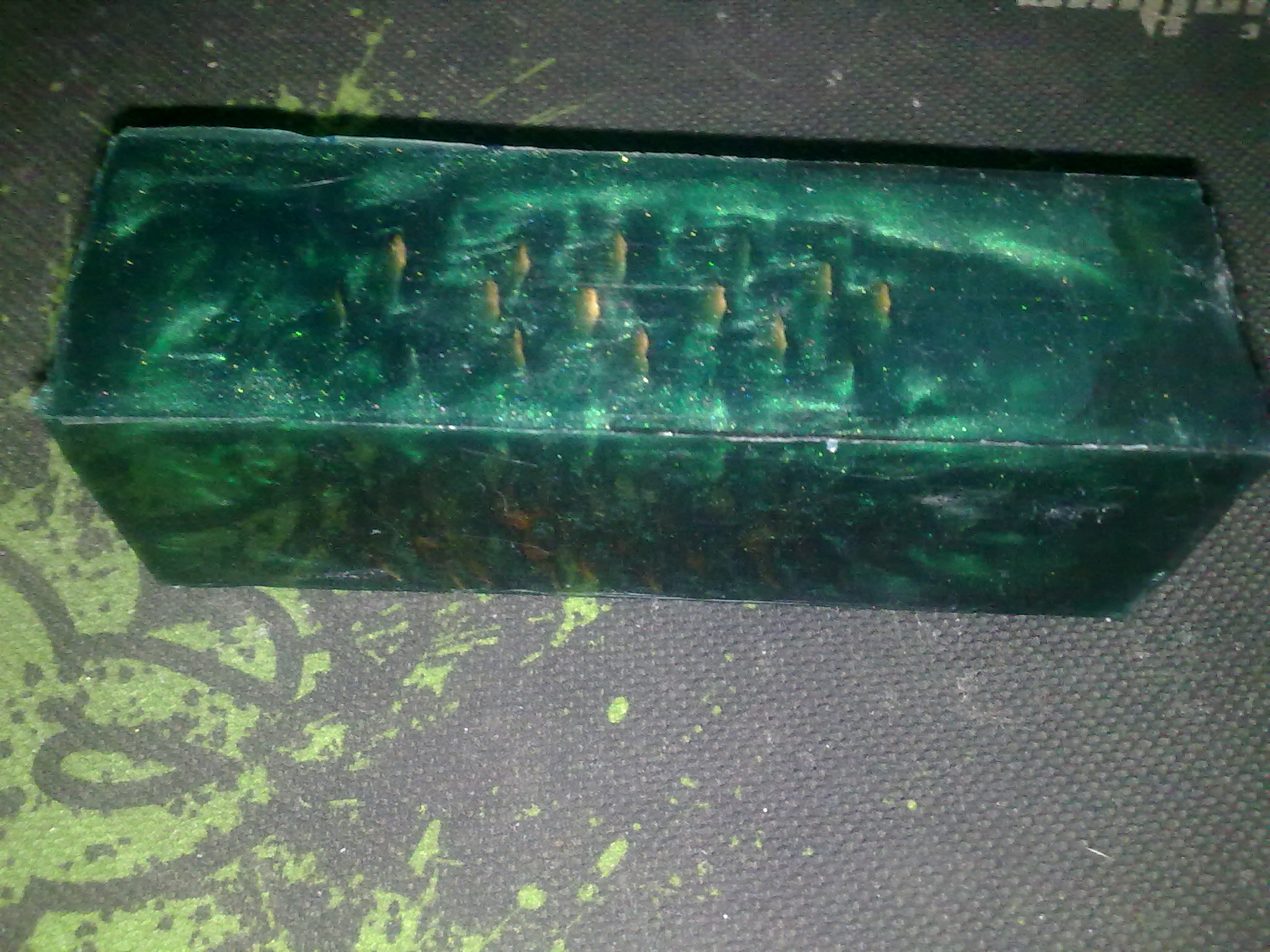

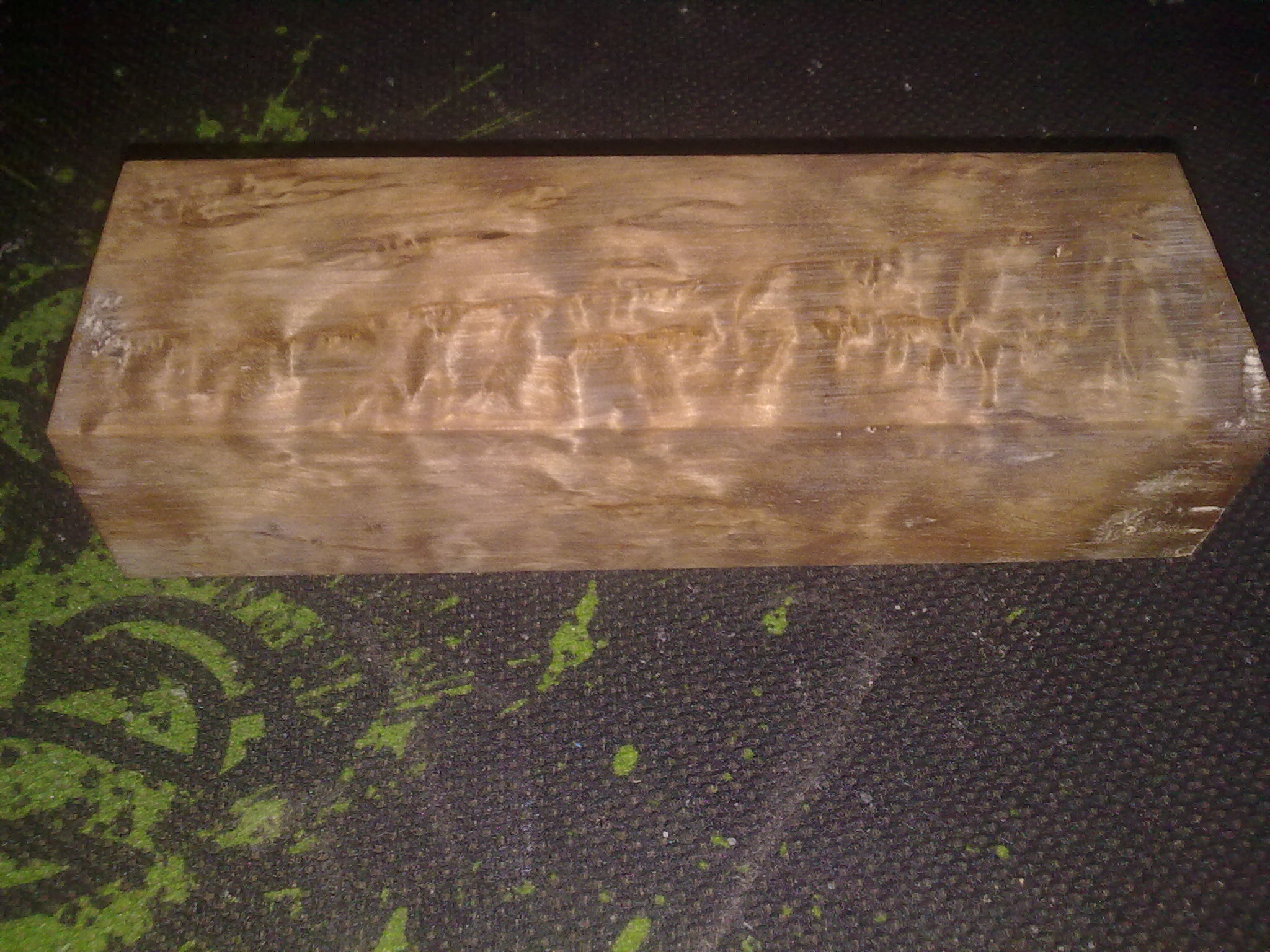

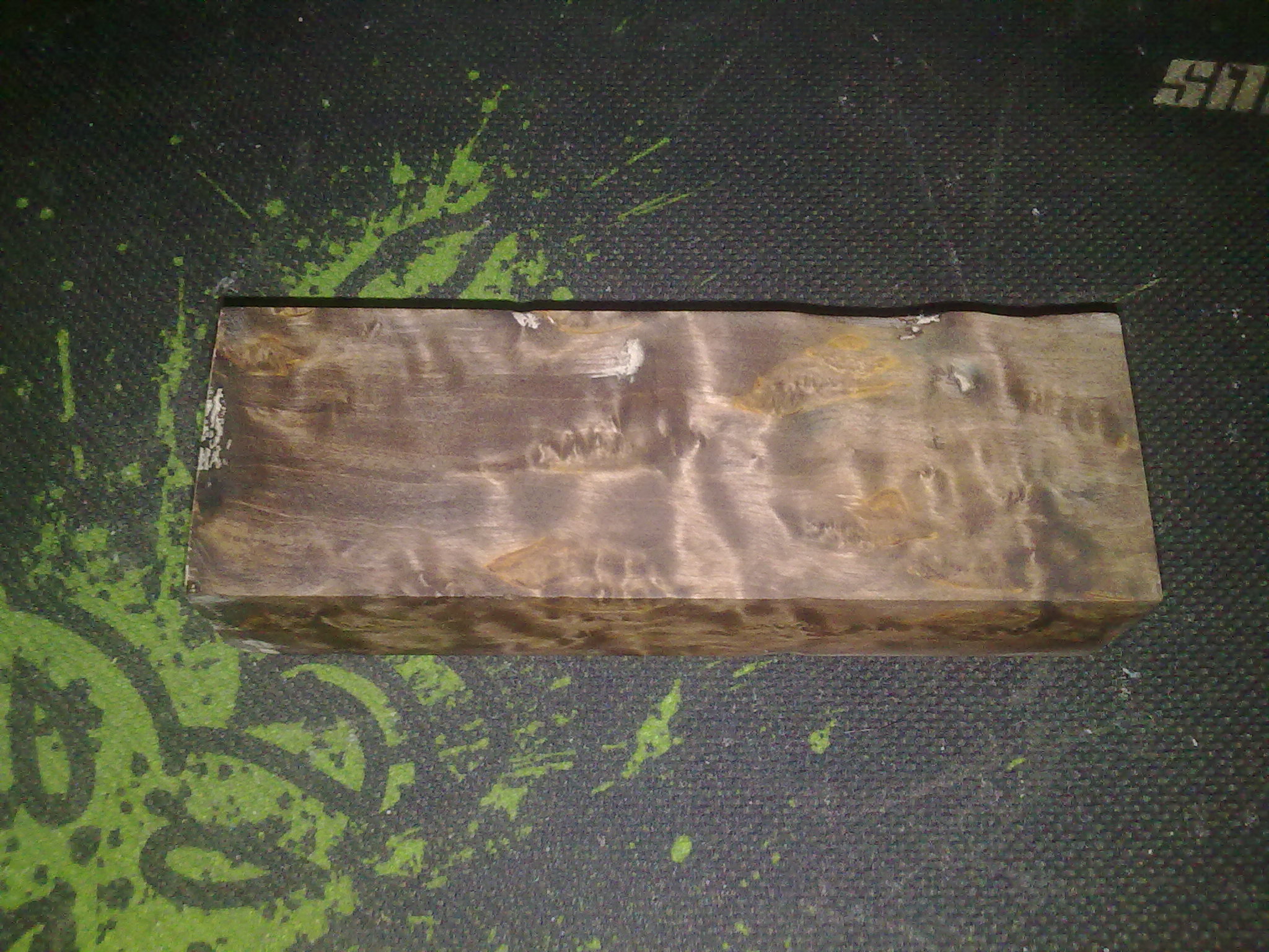

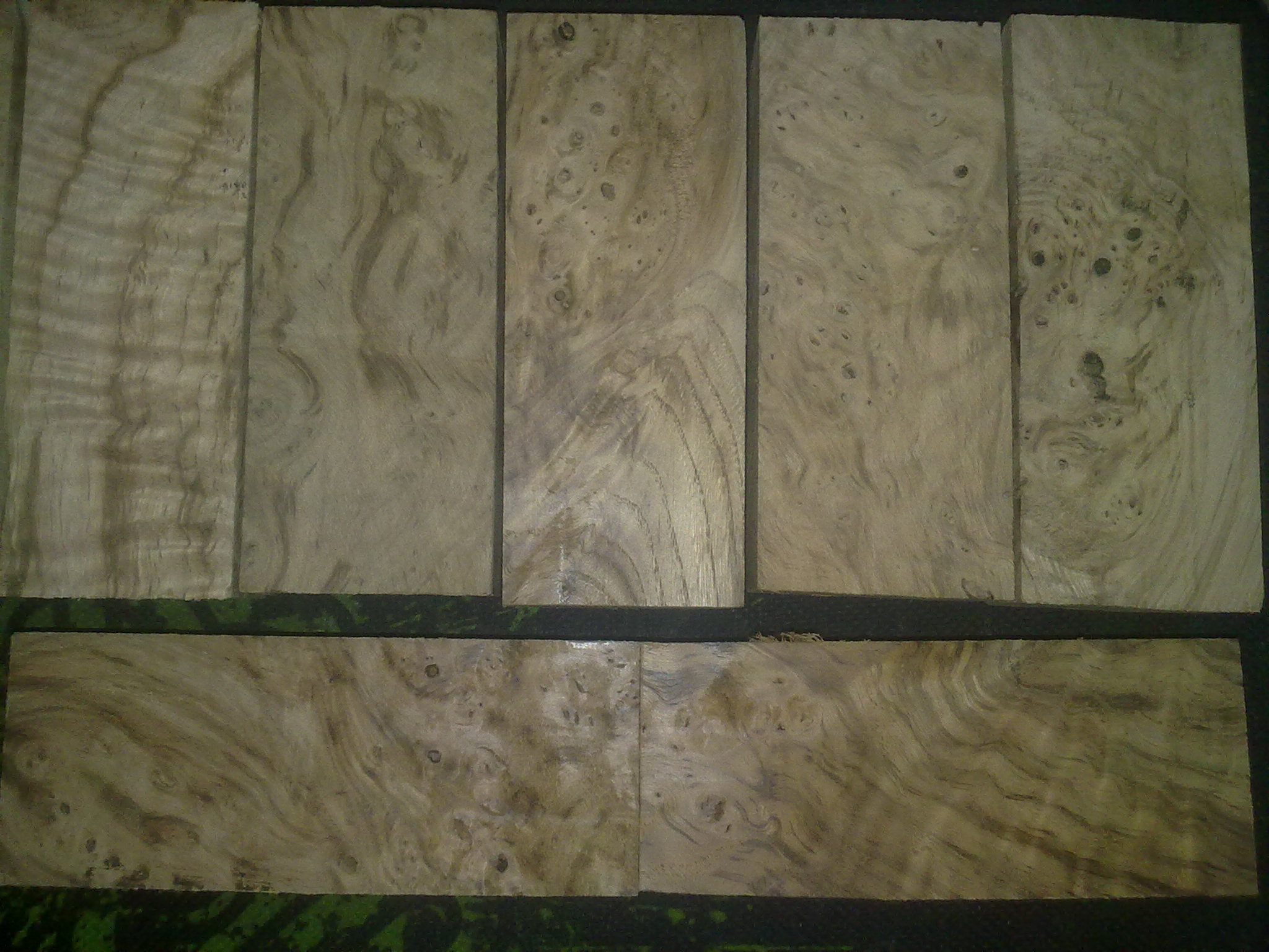

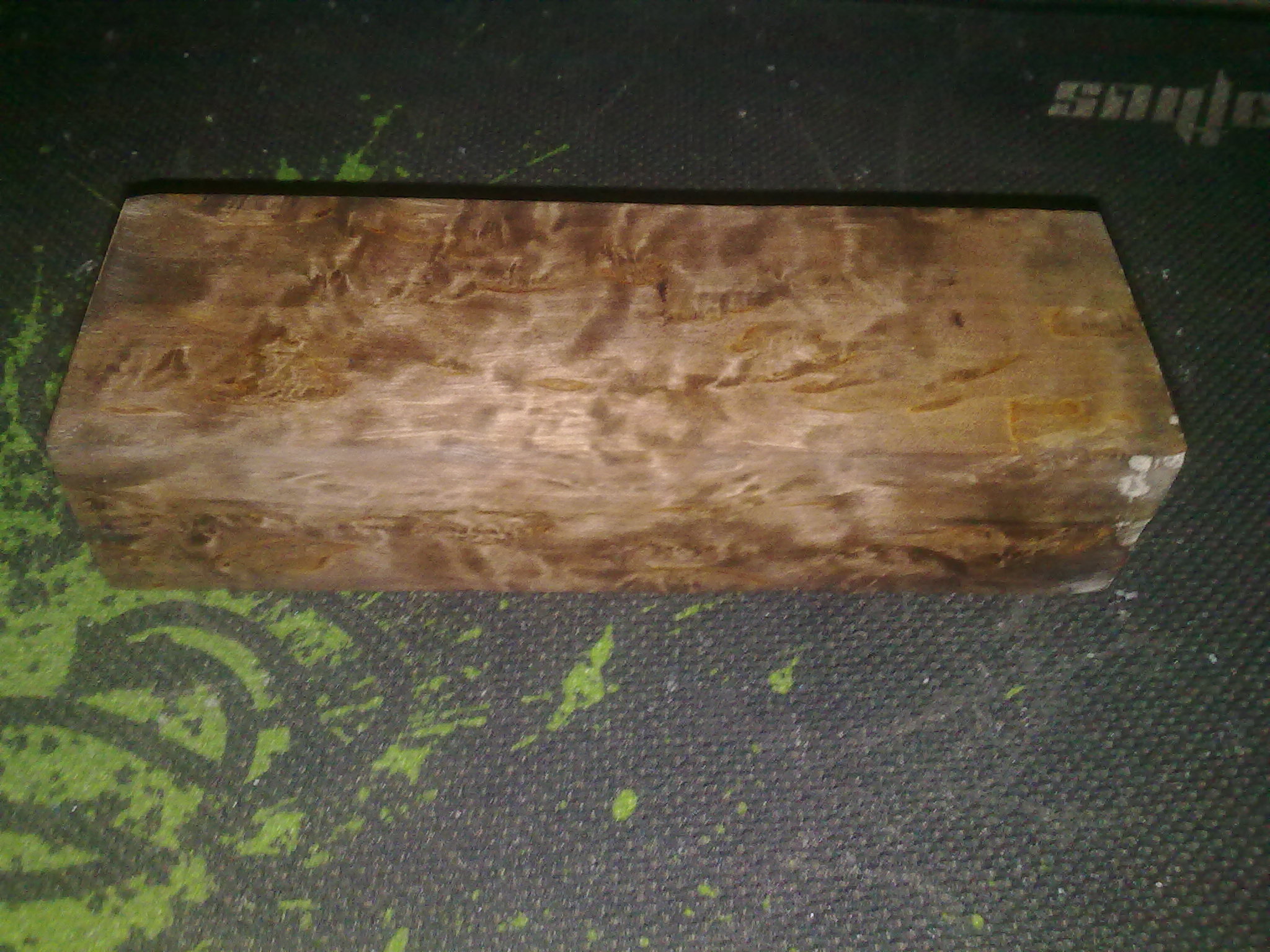

Забрал посылочку от Гены Баргулина, его стабилку "какао 3", кап каштана, карелку, "Берёзовый сок" и новые красители(синий, зелёный, шоколад). Буду заниматься творчеством.

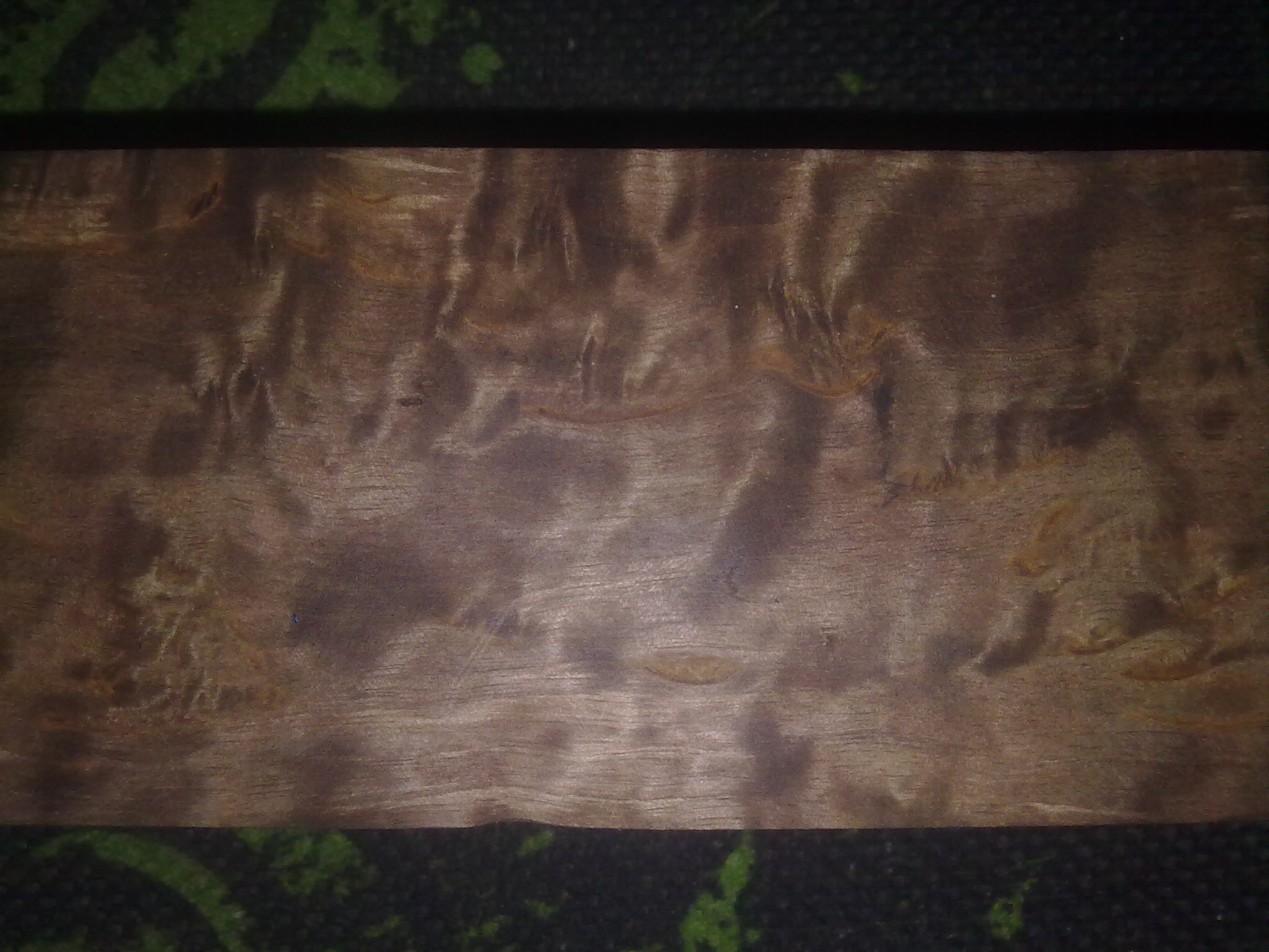

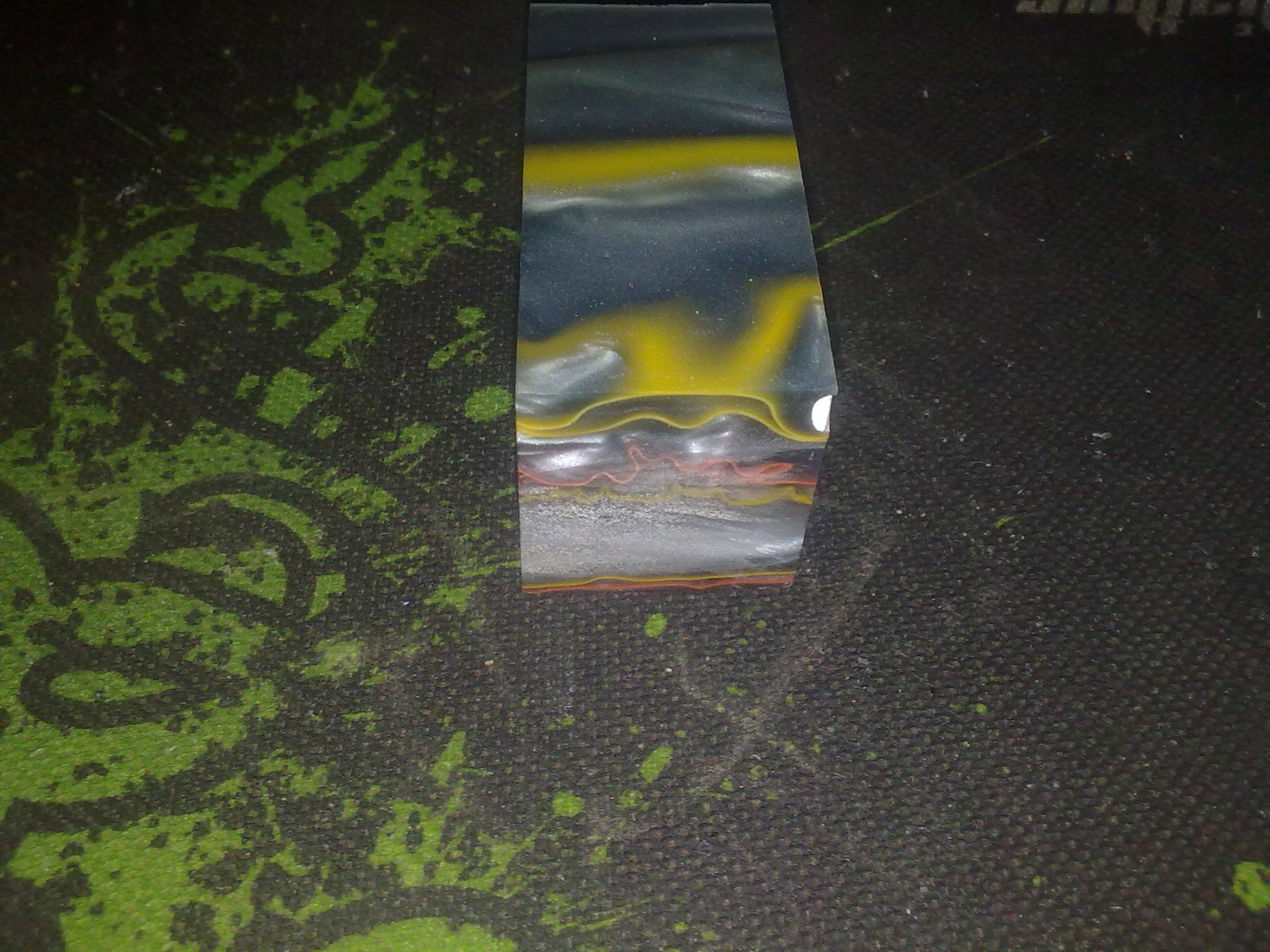

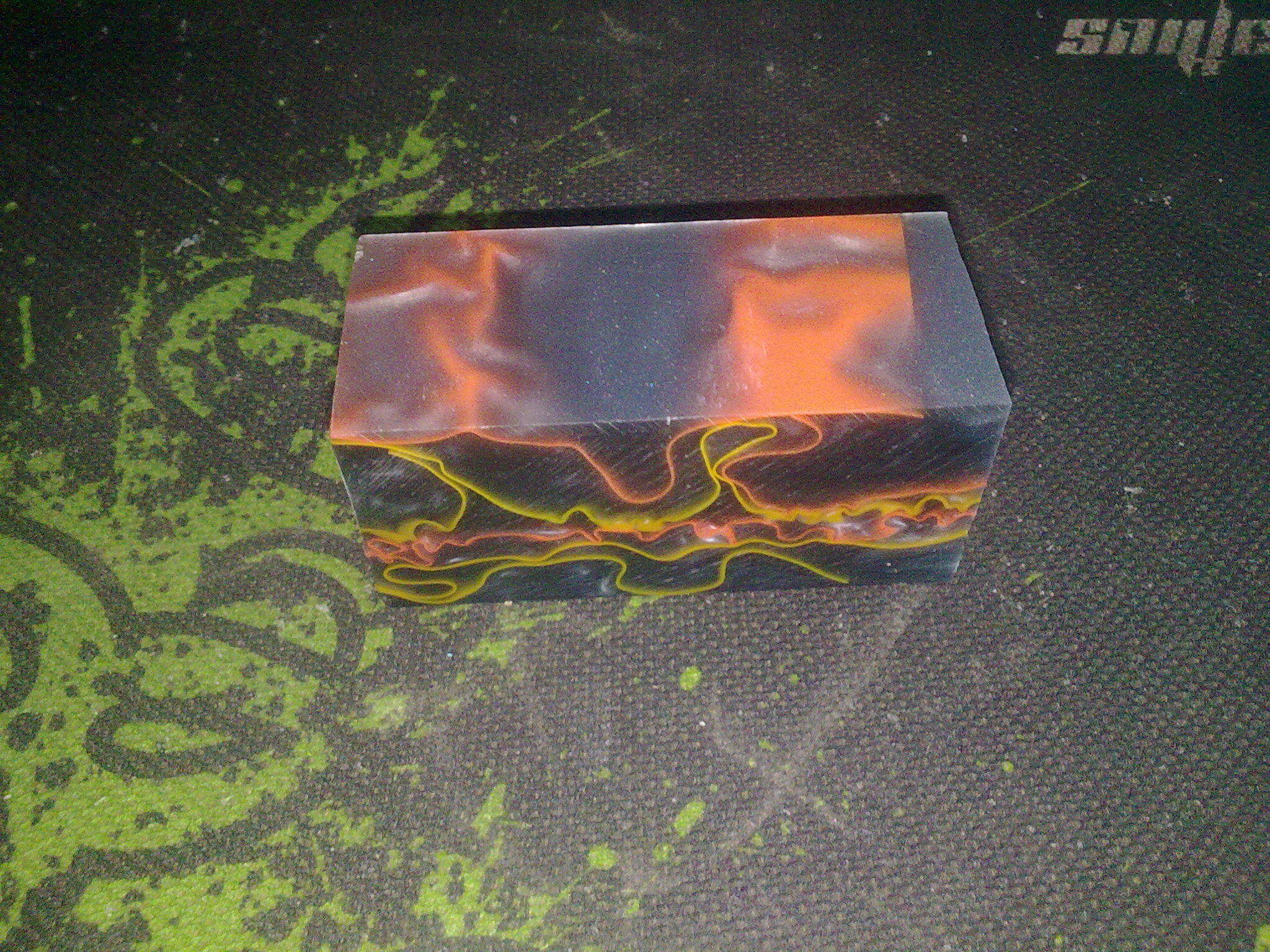

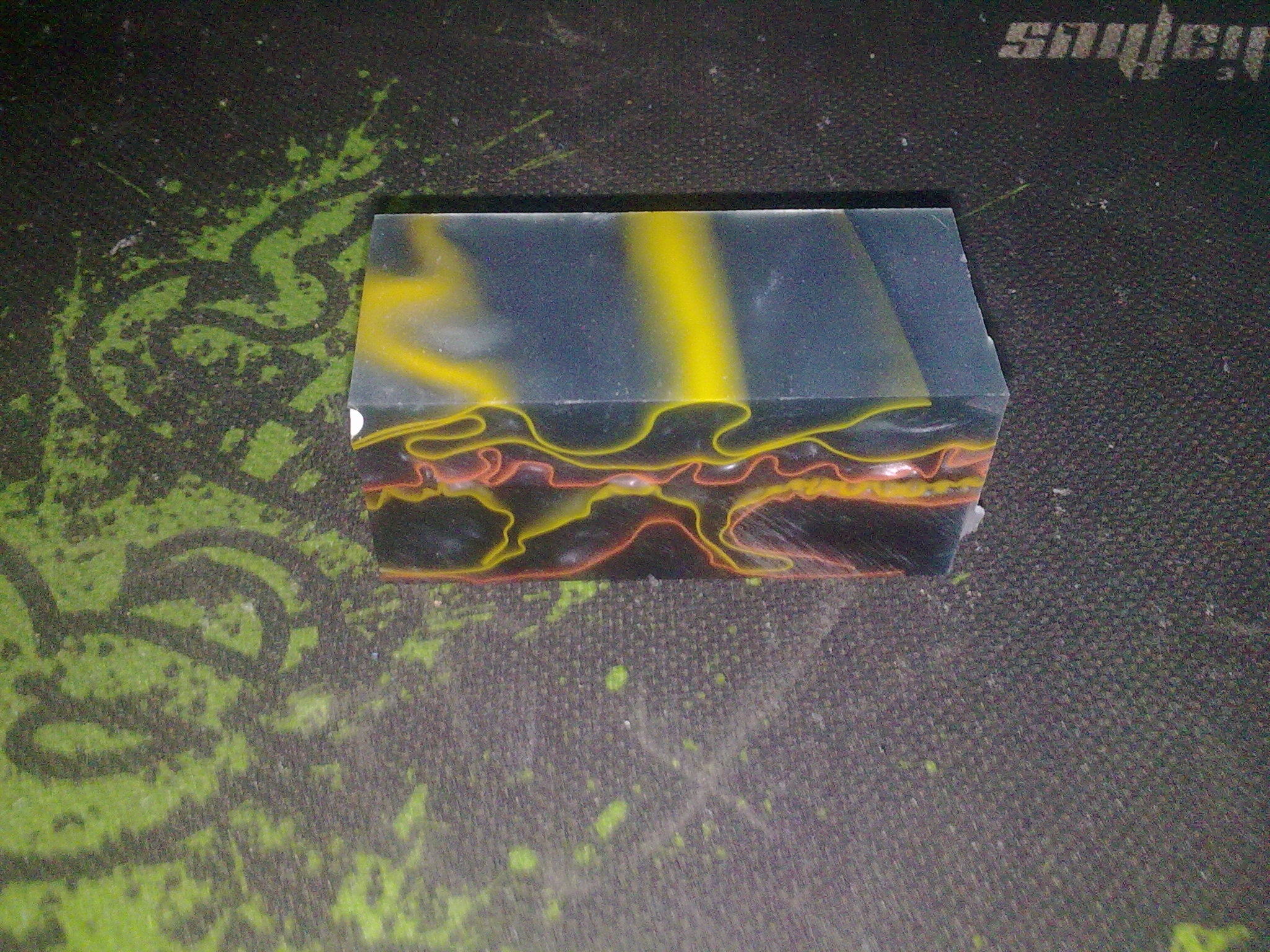

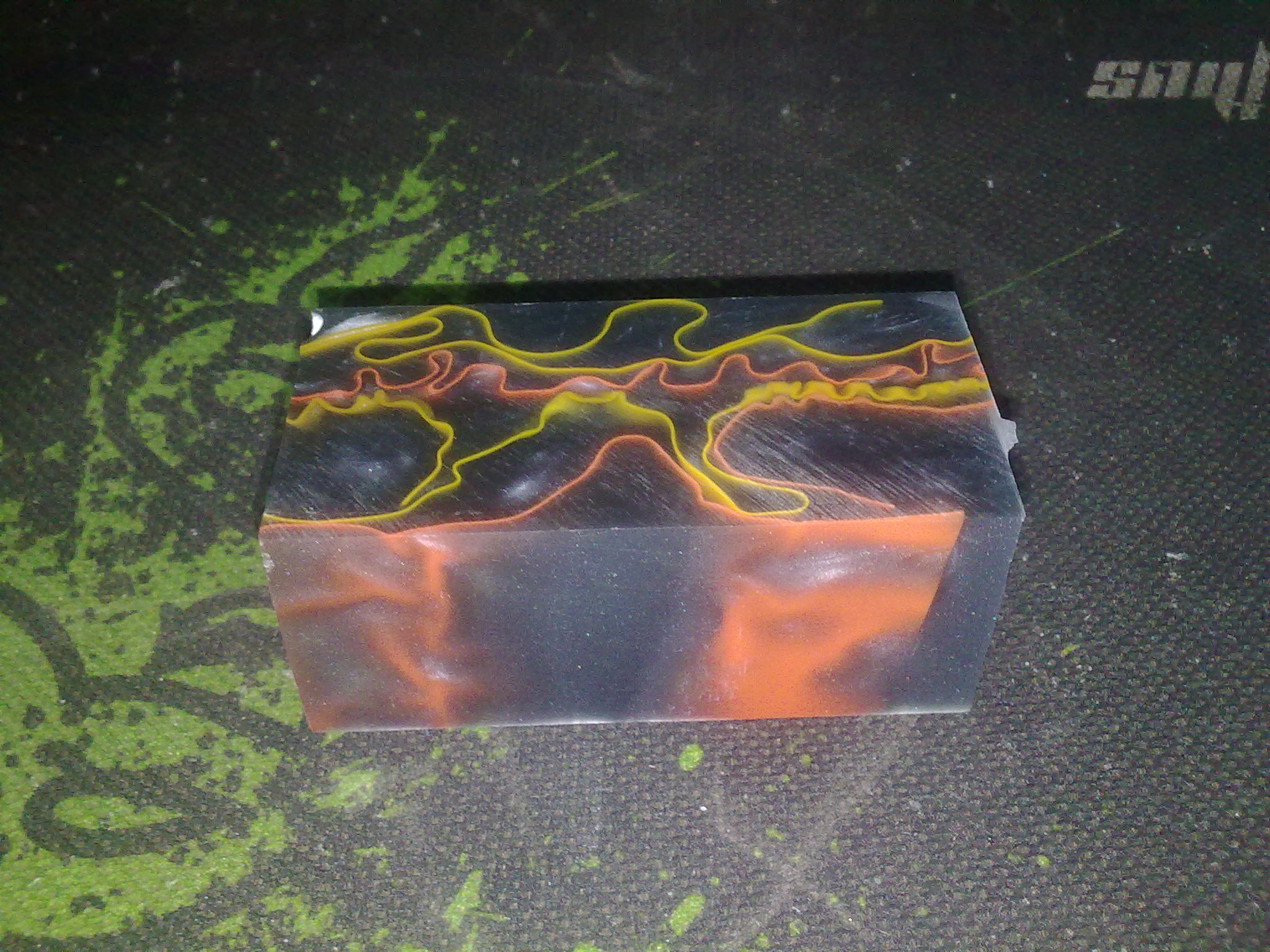

Интересен был композитный материал, Гена прислал на пробу, посмотрю как будет в обработке, что бы понять, а нужно ли мне это.

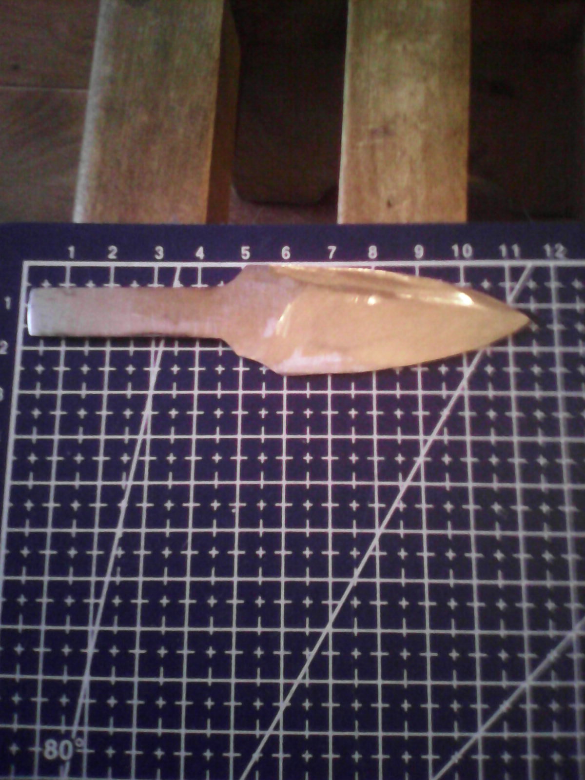

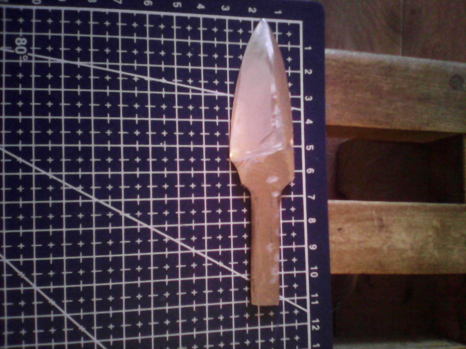

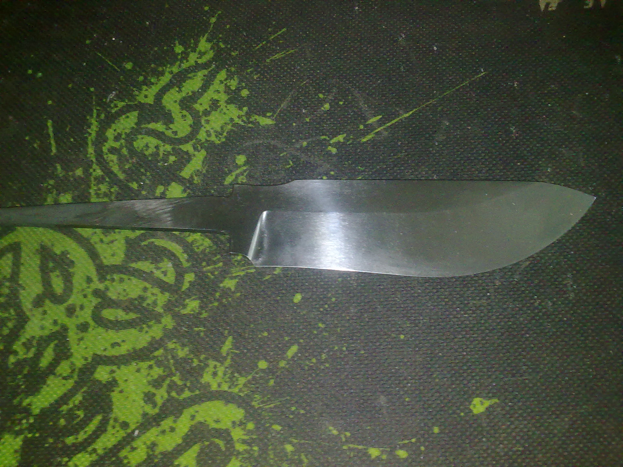

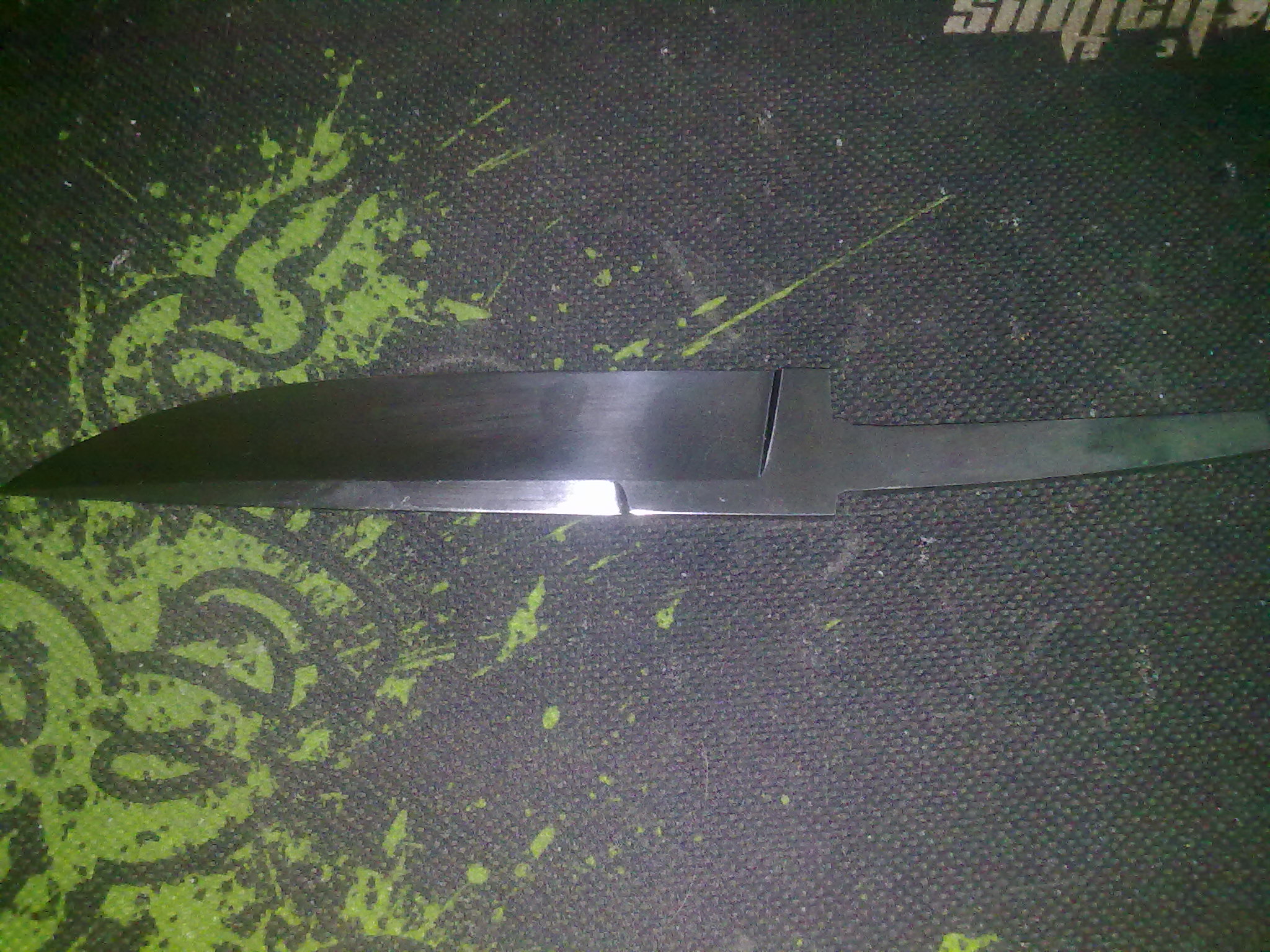

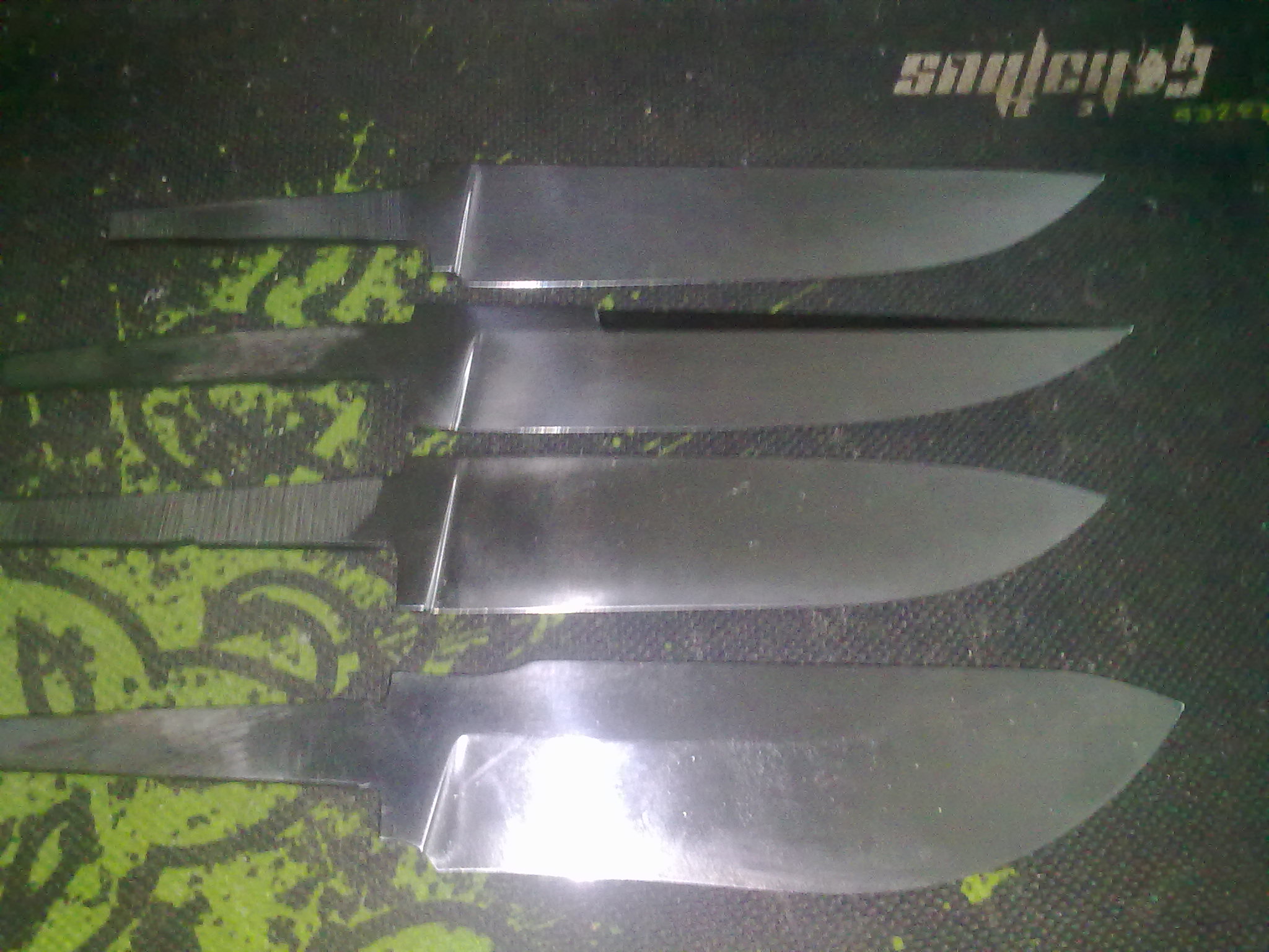

Ободрал на будущем шейнике черновые спуски:
Ожидаемо запорол рикассо
Делал на наждаке, сперва на обычном круге, а потом на китайском диске с напыленным алмазом, с заявленной гридностью 400:
Теперь наждачинг, наждачинг и наждачинг...
И пора опять браться за якута - что-то совсем про него забыл...

Ничего не запорол, рикассо выровнять ещё можно. Нужно было ограничительные полоски струбцинкой прижать, дальше камнем не залез бы, а полоски с двух сторон лезвия дали бы идеальную симметрию рикассо. Серёга выкинь нахрен алмазный диск, им только твёрдый сплав обрабатывать. На алмаз. круге поджигается кромка клинка, потом она будет крошится. Станочники никогда из быстрореза(резцы, фрезы и свёрла) не правят на алмазе, только белый круг(оксид лиминь). Инструмент заточенный на алмазном круге(не путать с заточкой на руках), красиво выглядит, но стойкость режущей кромки никакая, на глаз даже не видно, но перегрев есть. Вот алмазная паста на круге пойдёт, тут главное понимать, жестко закреплённое зерно(алмазный, абразивный круг с любой связкой) и просто свободный абразив(порошок, паста).

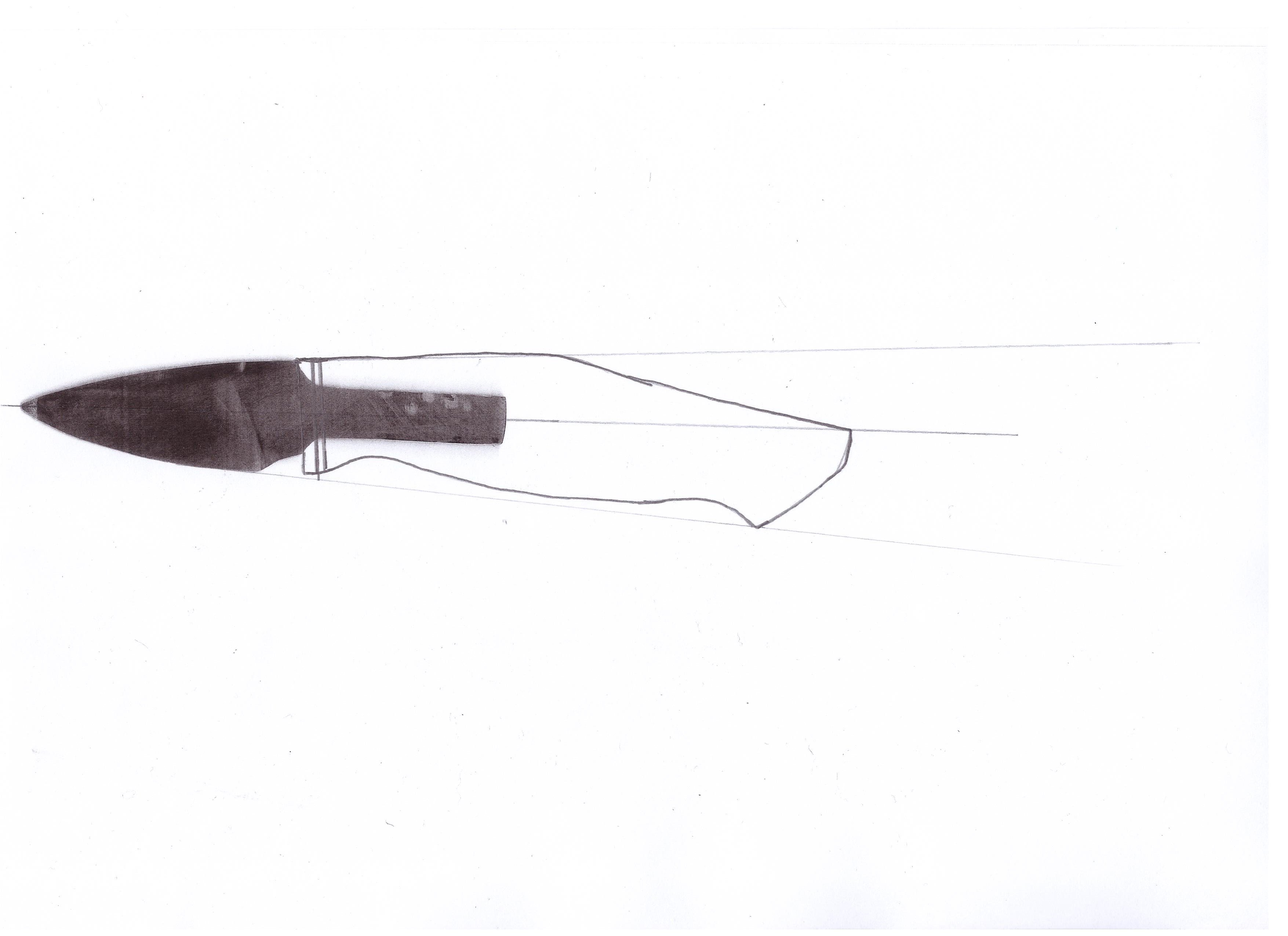

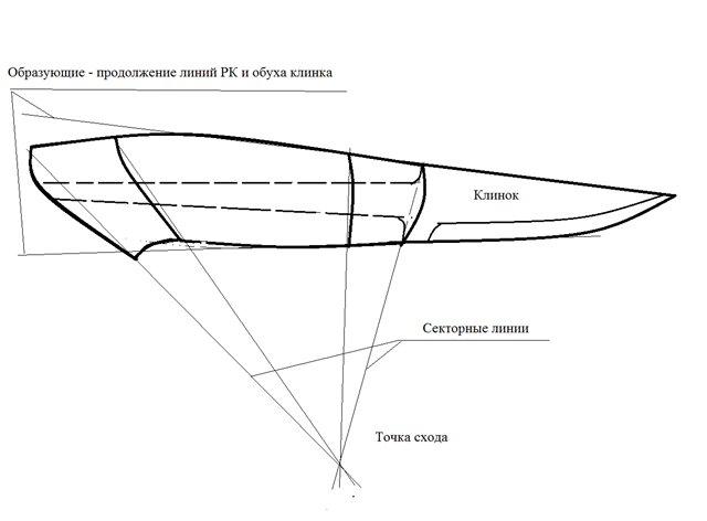

Что-то никак не могу нарисовать рукоятку. В пдф-ке 4 листа - первый просто клинок (может кто-нибудь предложит свой вариант) и три варианта, что смог "родить", нарисовано криво - не обессудьте. Помогите определиться.
Тип файла: pdf шейник.pdf (555.1 Кб, 224 просмотров)
Старый 14.02.2017, 13:45   #328
WolfAlex
Аватар для WolfAlex
Онлайн: WolfAlex вне форума
Был(а): 12 июн 2021 14:30
Адрес: Кемерово
По умолчанию Re: Ножедельство, делаем все что режет и рубит :)

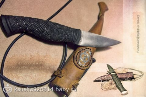

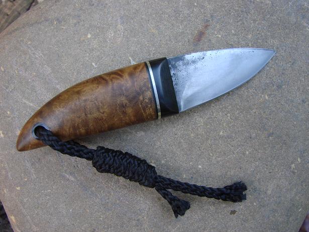

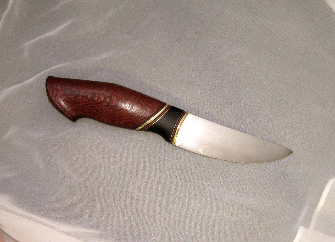

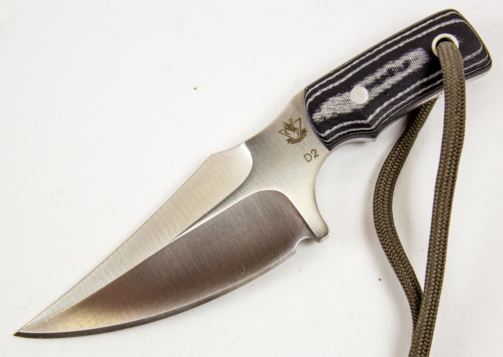

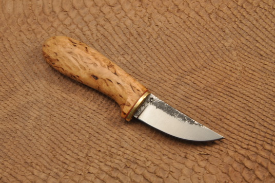

Вариант ручки:

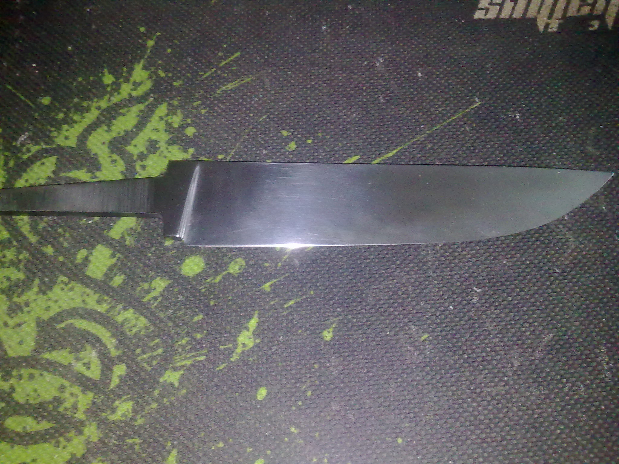

Нарисовал шейник и начал шлифовку клинка - тяжеловато идет, наждачка сотка белгородская, осталось ее совсем мало, но по идее должно хватить. Сперва на рукоять планировал яблоню, но та яблоня что есть - маловата, так что теперь думаю - либо карагач, либо дуб. И еще чешу репу - стОит ли сверлить хвостовик под штифт? (не уверен, что смогу попасть потом с отверстием в рукоятке)

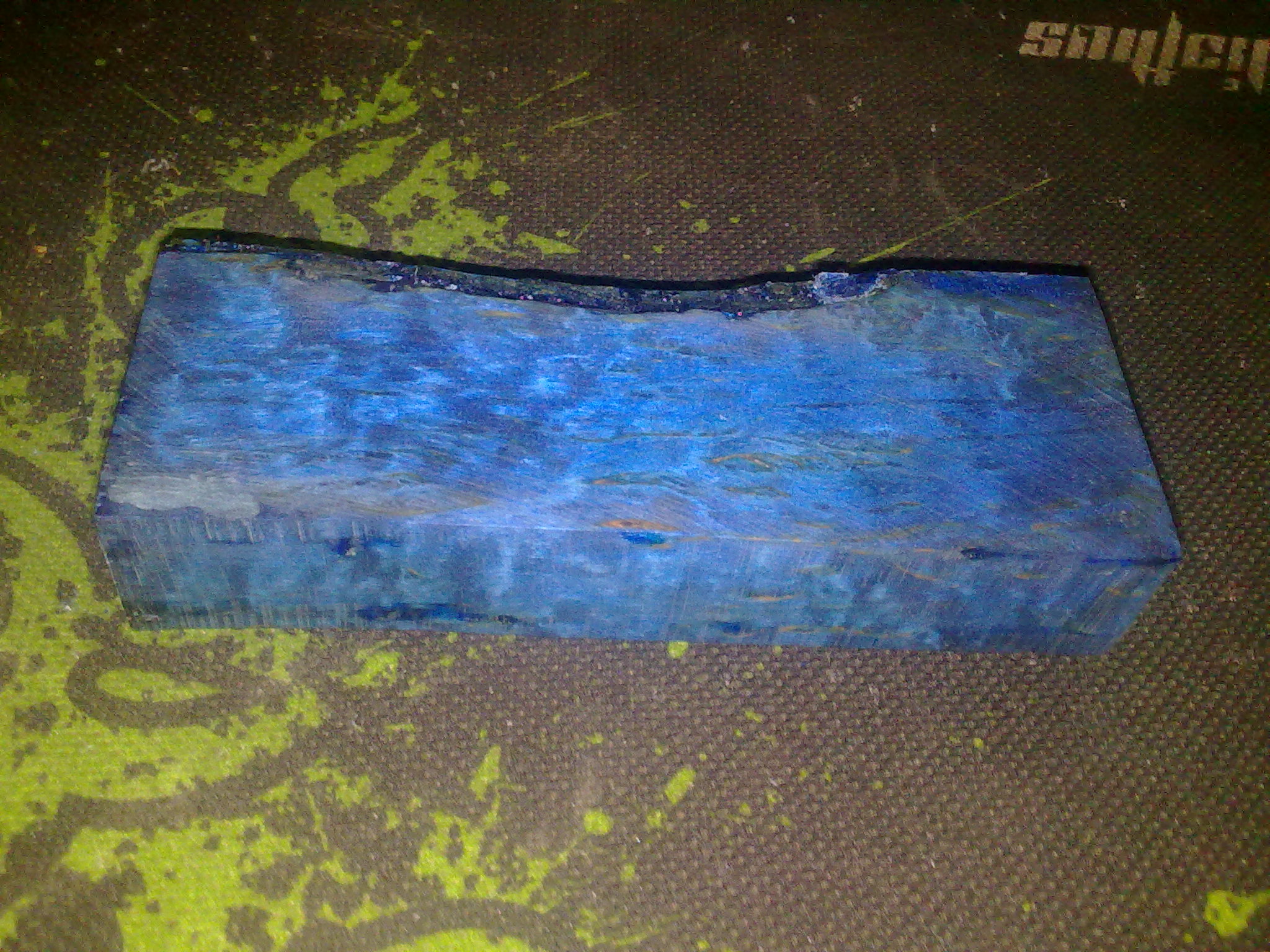

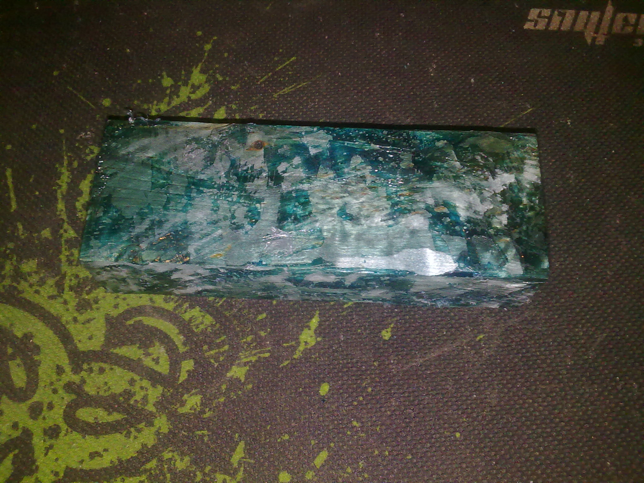

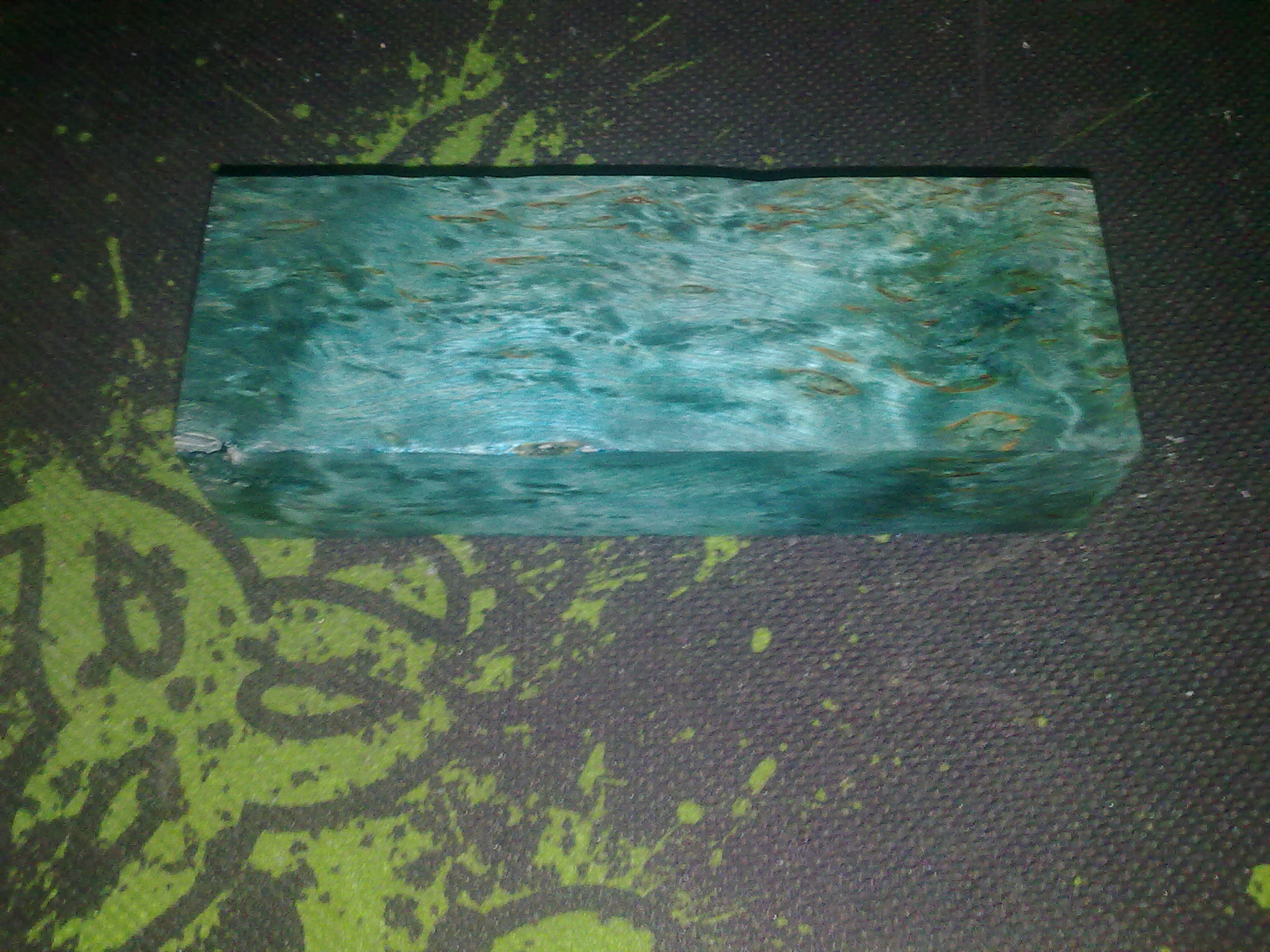

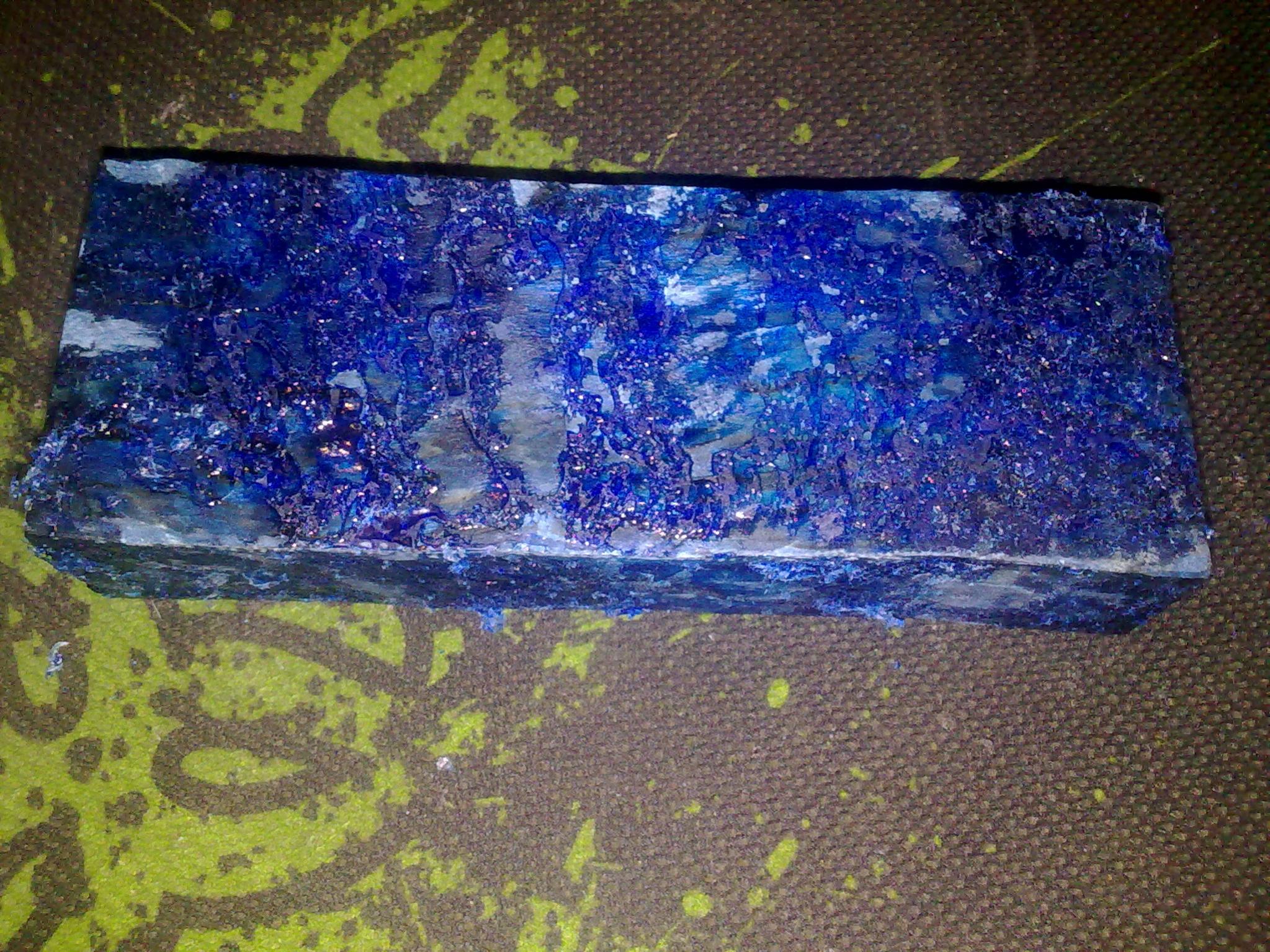

Застабилил карелку в синий цвет, после запекания и начерно 320 шкуркой снял слой.

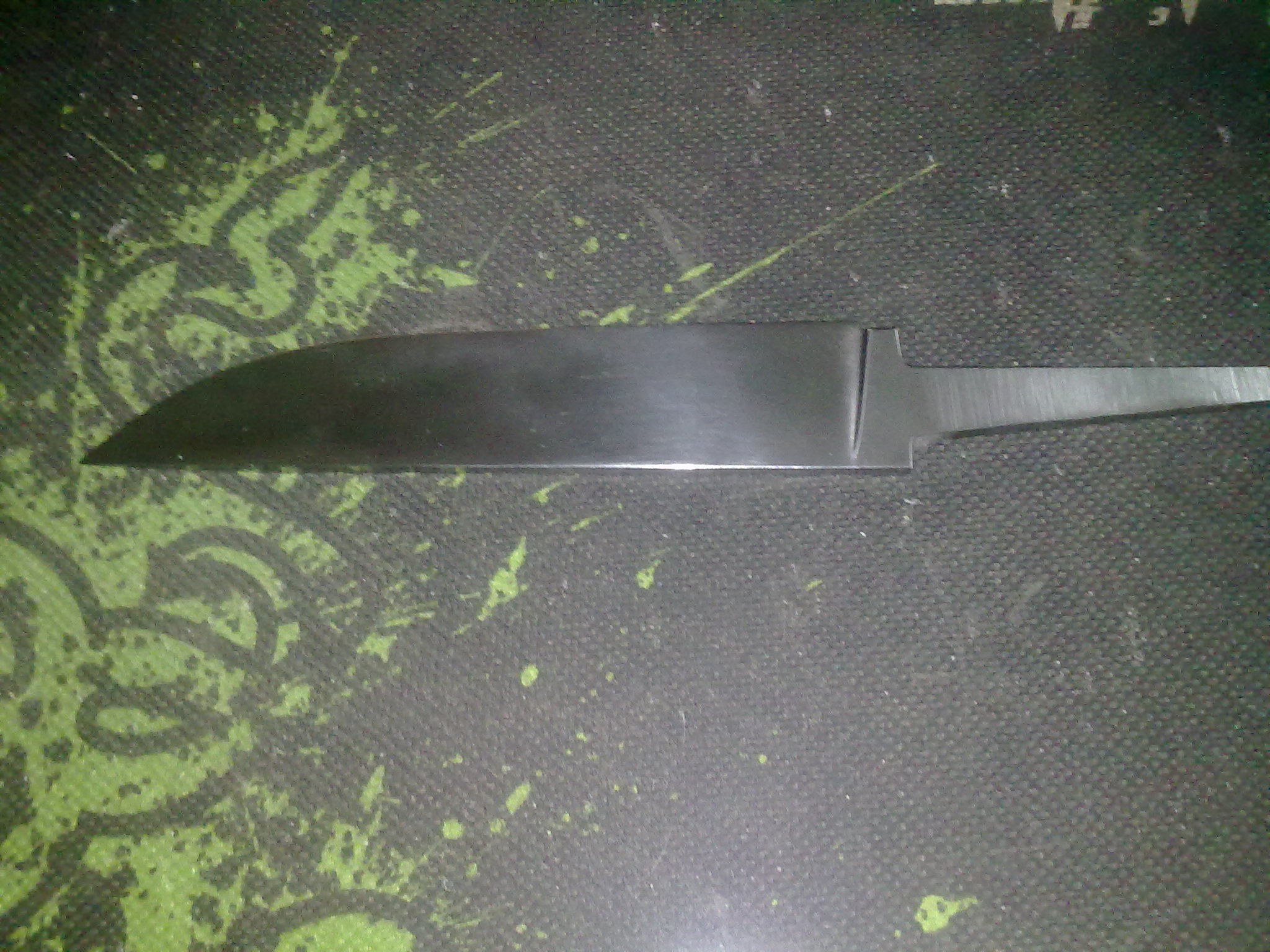

Несколько клиночков ждут свою очередь.

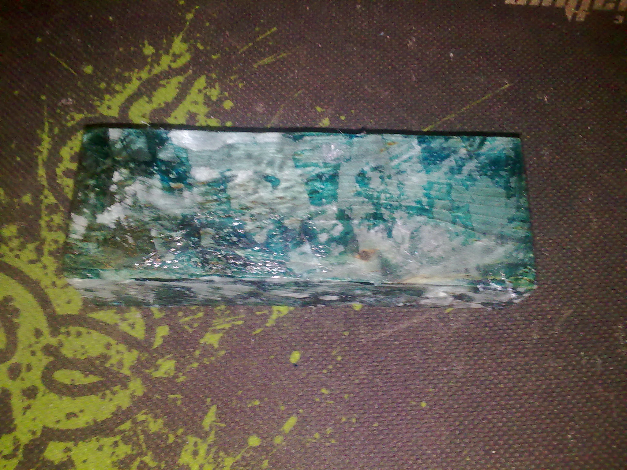

Карелка в морском цвете, добился наконец то нужного оттенка.
ID:	106792   Нажмите на изображение для увеличения
ID:	106793   Нажмите на изображение для увеличения
ID:	106794   Нажмите на изображение для увеличения
ID:	106795   Нажмите на изображение для увеличения

Сообщение от WolfAlex Посмотреть сообщение
Что все всегда на ручке экономят? Почему цельнометаллическими мало кто делает? Ведь надежней. Недостаток есть конечно в этом, из бересты или кожи наборную ручку не сделать, но из плотных материалов типо венге, микарта и т.д. ручка будет тоже не плоха и нож при этом другого уровня по прочности.

Сообщение от @ндрей86rus
это не экономия - разные типы монтажа - фултанг/всадной/сквозной. Спор из разряда блондинки/брюнетки, светлое/темное, бензин/дизель.
фултанг- это и есть цельнометаллические, просто как правило встречаю всадной, т.е. вклеиваемый в твердый материал рукояти. Я понимаю, что наверное ковать их легче в цене дешевле, но дешево не значит хорошо.
Практика в эксплуатации показывает. А с учетом форм и размеров клинков на фото выше, предназначение у части клинков не колбаску с хлебом резать, поэтому и задал вопрос автору фото!!! Мнение автора интересна, я так понял, автор покупая клинки, делает сам рукоятки.
показывает, что качественно сделанный нож служит одинаково вне зависимости от типа монтажа при вменяемом к нему отношении и хотя бы минимальном уходе

Сообщение от @ндрей86rus Посмотреть сообщение
Это не экономия, не люблю фултанги. Сквозной монтаж на шпильке вполне по прочности, главное клин "утопить" в больстере(гарде), для надёжности и передачи нагрузки с хвостовика на клин. И да, фултанги тяжелее и железо соприкасается с рукой.
---------- Добавлено в 19:55 ---------- Предыдущее написано было в 19:50 ----------
Ну не всегда покупаю, иногда делаю сам, но тоже под сквозной, всадной монтаж. Фултанг хорош если ножи метать.
