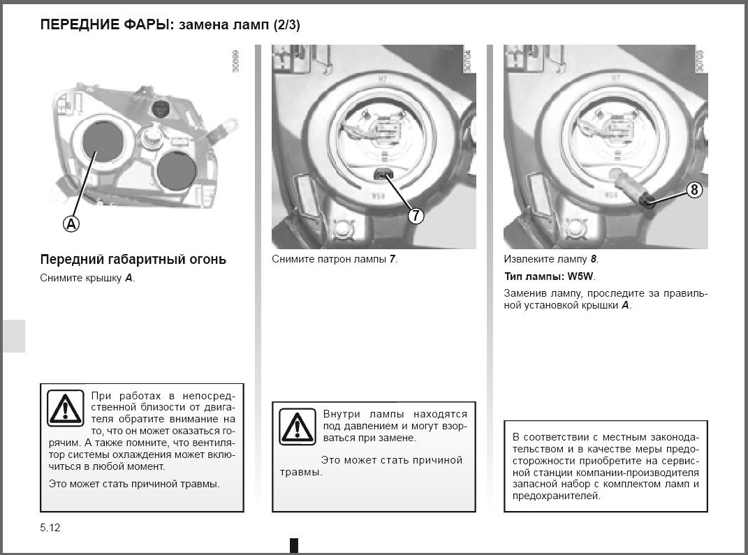

Re: Лампы ( фары , противотуманки, габариты )
Господа как вытащить лампочку габаритов из передних фар?
это в мануале есть
несложно.
http://www.dusterclubs.ru/vb/blog.php?b=134
(7-й абзац)
, крышки резиновые на фарах когда будешь снимать-ставить - "осмотрись на местности" повнимательнее... А то я то ли неправильно её на место поставил, то ли неплотно прижал... - прое@(х)ал одну уже
esa
, так как её снять то я так и не понял?
туда сюда покрутил, а как вытащить так и не понял.
esa
Не надо её крутить - её ТЯНУТЬ просто надо "по оси", чуть раскачивая... там просто защёлки "с отражающей стороны" - они сминаются, и патрон выходит... а крутить их можно хоть на n*360 градусов - просто провода перекрутишь...
