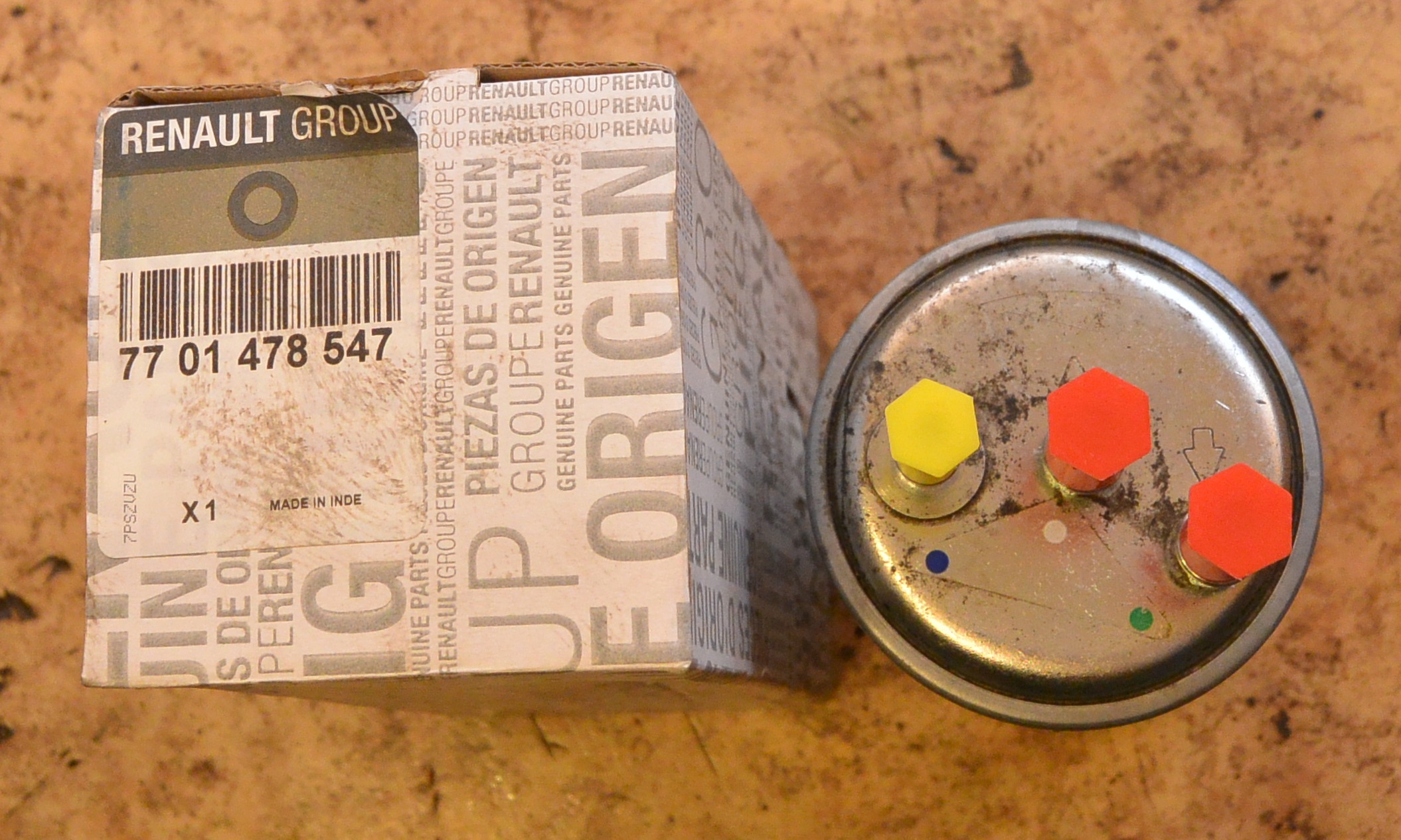

Это фильтр который установил нам завод
А это топливный фильтр который ставит дилер при техническом обслуживании
Фото сравнения оригинального и ТФ ASAM

Каталожные номера топливных фильтров Делфи идентичных родному
8200813237
7701070063
7701478546
7701478547
8200803830
164000884R
Михась
[b] Разница ,по замыслу производителя ,заключается в отсутствии(7701478547) - наличии(7701478546) бобышки М10Х1,5 под датчик наличия воды в топливе-пробки слива конденсата...8200803830 аналог полный 7701478546...поверьте на слово,перечитал в свое время очень много инфы в инете и ОД в Курске весь мозг вынес))))...я так понял,что номера 7701478547 и 7701478546 просто остались от снятых с производства авто с дизелем нашим...фильтров с этими номерами на корпусе просто уже не выпускают, номер просто заменили на 8200803830, вот и все... у нашего одного и того же фильтра 5 каталожных номеров и все они ,по сути,одна и та же железка)))...а вот почему на родном фильтре написан номер 8200813237 и самое главное,почему его нельзя заказать, для меня секрет...но я париться по этому поводу перестал уже и езжу на 8200803830, вот уже 3 раза его поставил...кстати, на украинских Дачках, ставят Делфи HDF 954, но у него диаметр наружний больше ,88 мм против наших 78-79мм...похоже кронштейн у них больше в диаметре ,чем наш...поэтому не гоняйтесь за его дешивизной относительно нашего,может просто не зажаться хомутом, придется переделывать кронштейн со сваркой...хотя я и не пробовал..

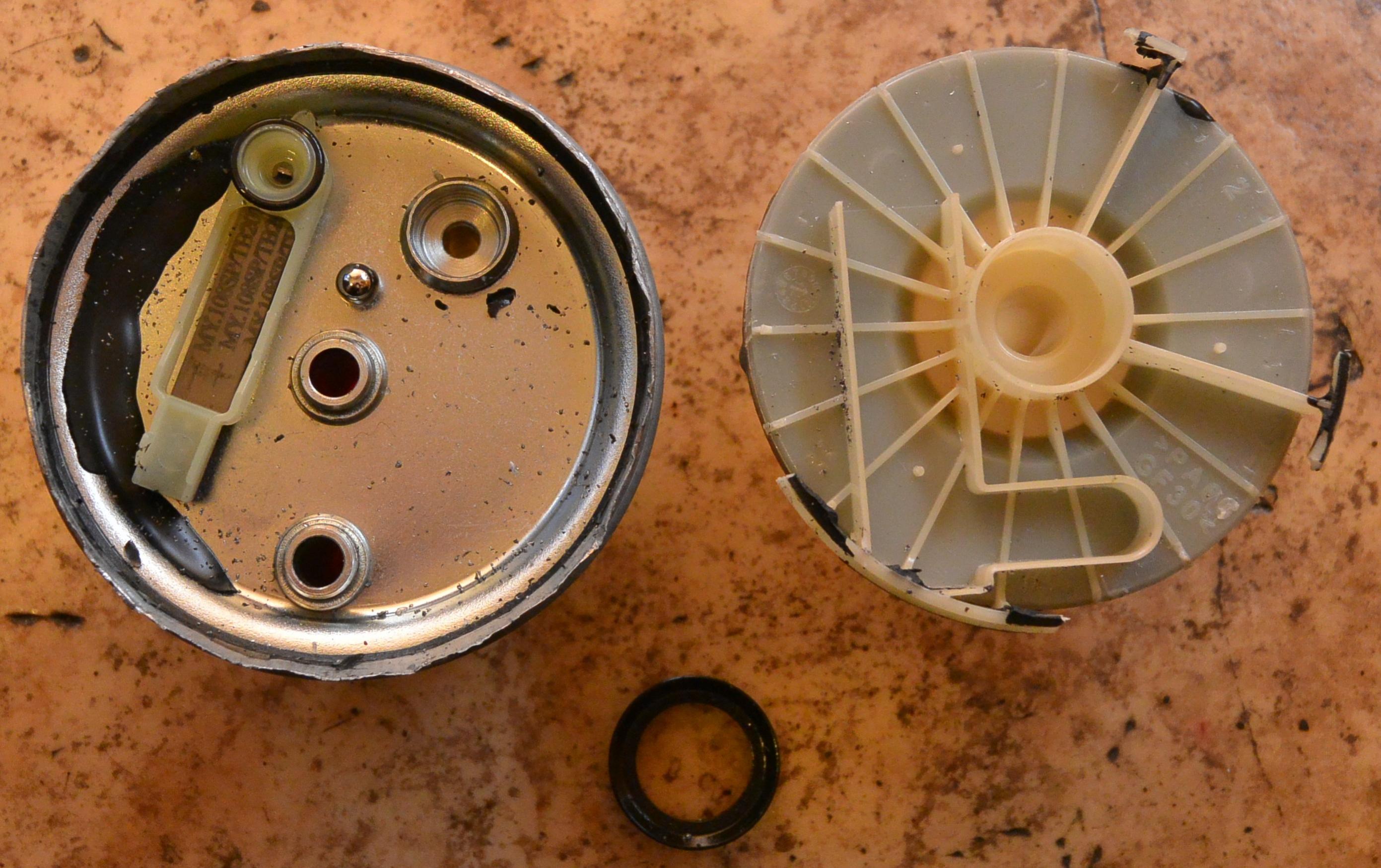

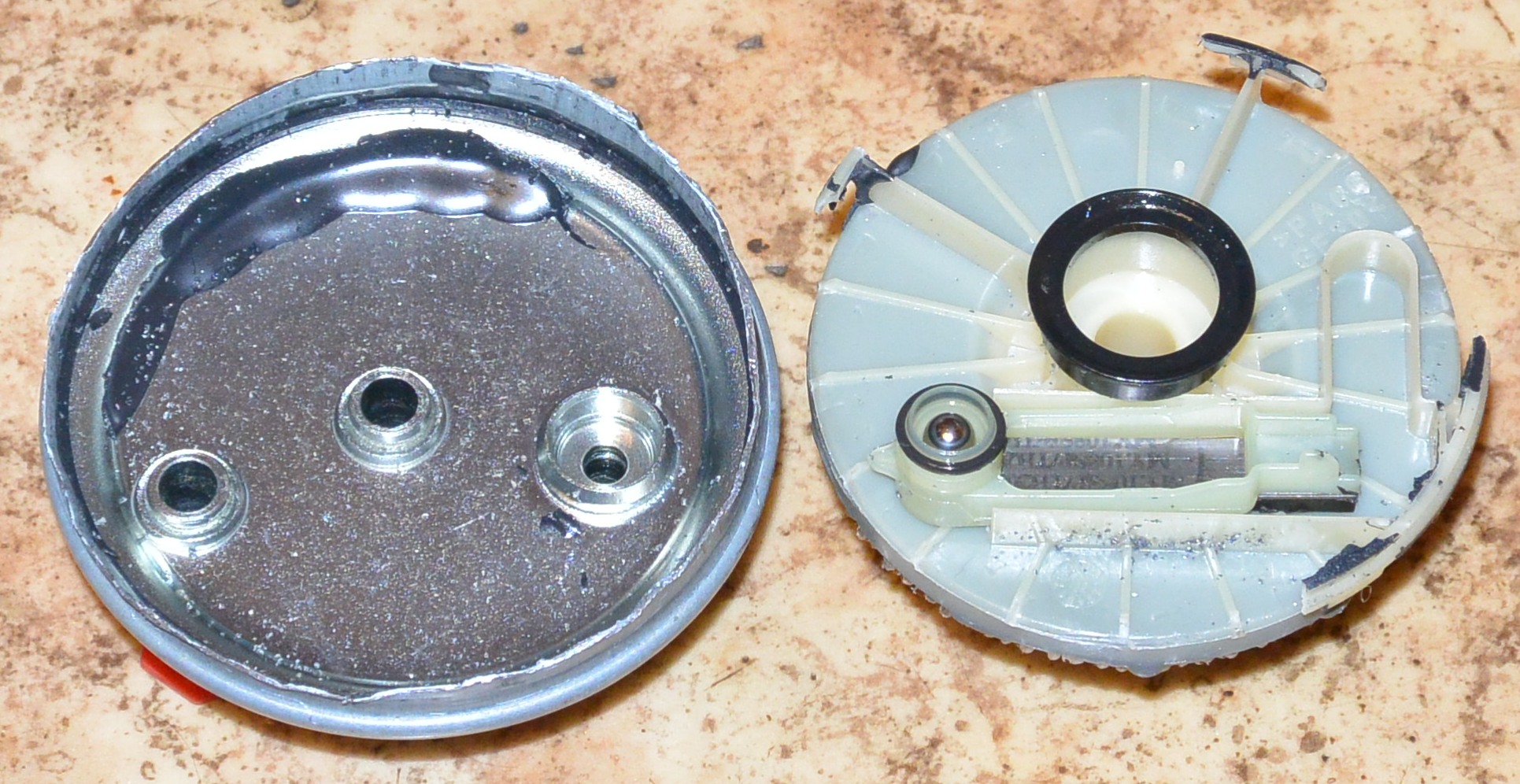

Re: Топливный фильтр дизеля.
Борян
, это клапан, чтобы из фильтра топливо не уходило обратно в бак минуя ТНВД и форсунки... При покупке нового фильтра ВСЕГДА(!!!) проверяйте его - потряс фильтр и послушал, если гремит, значит исправен, если нет - меняйте на другой!!!
AkOm68
AkOm68
Борян
К сожалению я об этом не знал , фильтр я лично ни разу не приобретал, на ТО оффициалы сами ставили ! После 4-го ТО периодически двигатель стал дольше заводиться, я начал смотреть чё да к чему , как всё фунциклирует, разобрал старый фильтр после 3-го ТО и обнаружил в нём клапан.

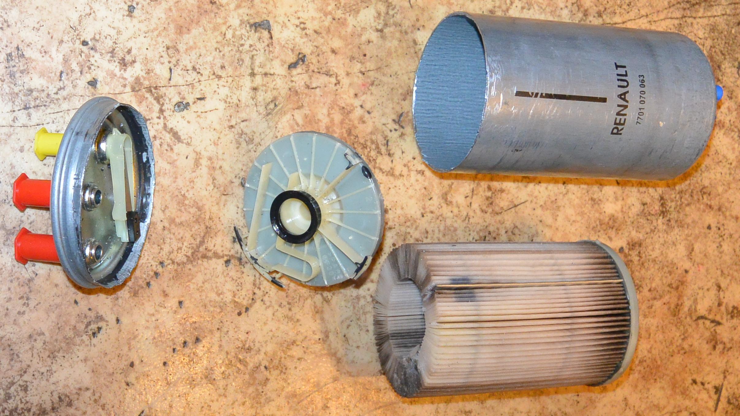

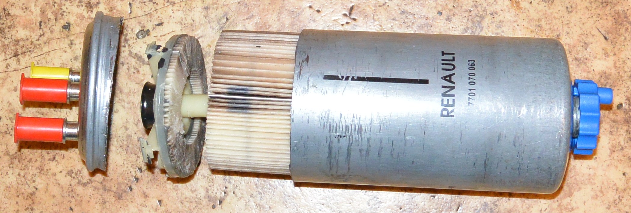

Фото разобранного фильтра с клапаном :
https://yadi.sk/d/n0sm9wkMevtXT
Относительно чистенький. Какой пробег на нем?
Snake2004
От ТО до ТО = ~10000 км, заправка в основном лукойл и шелл .
Михась
Обнаружил каталожный номер еще одного оригинального топливного фильтра на Дастер-дизелек 1,5л № 164000884R. Кто знает в чем его отличие от № 7701478546 или № 77014785467 ? Цена чуть поменьше на него.
По 164000884R это китайский производитель.
По 7701478546-Без маслоотделителя.
