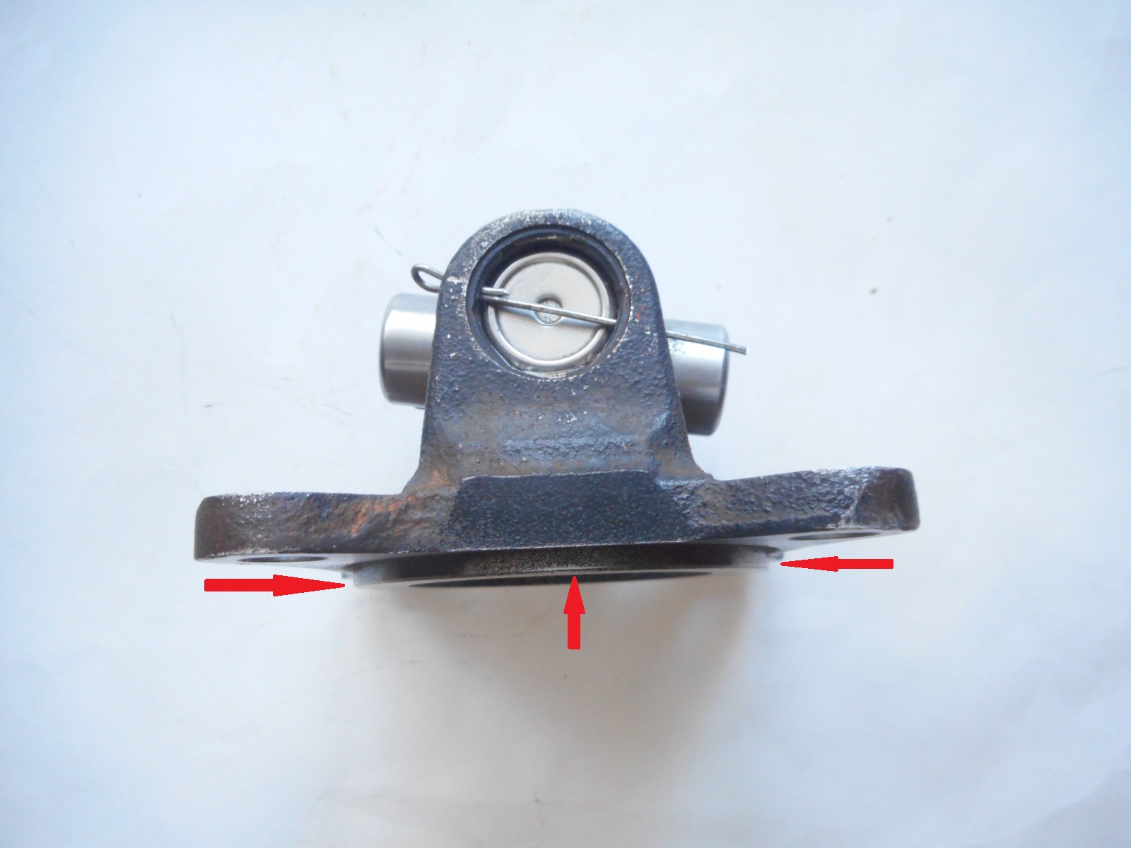

Сообщение от Сергей159
посмотрю как фланцы прилегают к хвостовикам.
У стокового кардана на фланце есть выступающий-центрующий бурт,(фото) а на СиМ я не помню, есть он или нет.

Сообщение от Sane
у СиМа этот бурт меньше по высоте и будто бы конусом. Поэтому оправки для балансировки и не полошли.

Сообщение от Sane
Поставил кардан. Центровки действительно нет. Болты наживил от руки до упора, покачал, имеется небольшой люфт. На фланцах этого кардана диаметр выступа меньше чем оригинальном кардане. Это фиаско.
Пробовать точить центрующие колечки.А вообще этот кардан нужно засунуть в известное место тому,кто его делал...
