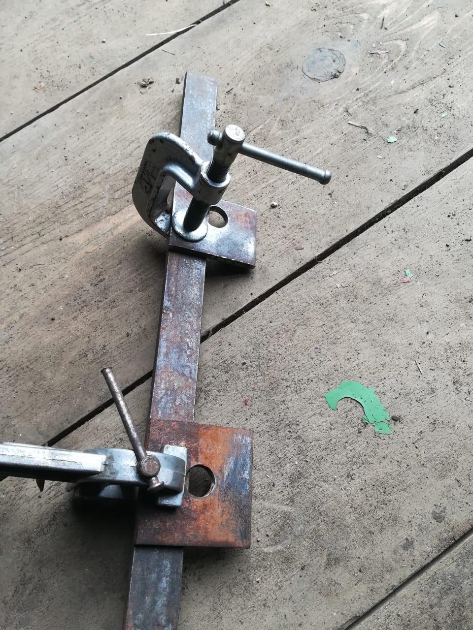

Вобщем убедили
Пошел сегодня менять ремень, по ходу изготовил из подручных материалов, пусть неказисто, но работает:

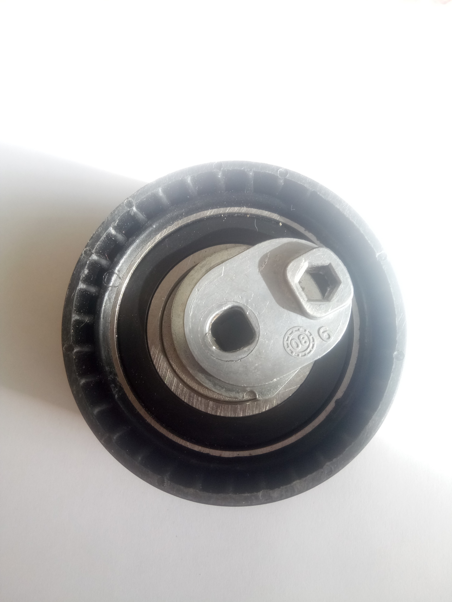

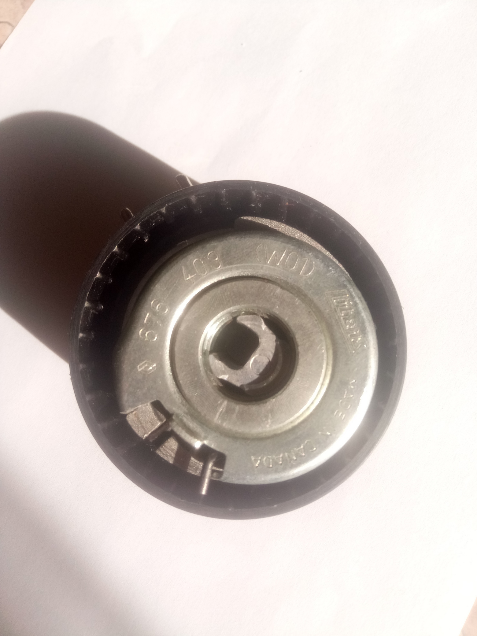

Как устанавливать натяжник на Duster 2.0 2012 без стрелки натяжения ремня?

Сообщение от ExB Посмотреть сообщение
метки смотрите там их нужно совместить .

Сообщение от britmila Посмотреть сообщение
А вторая метка в виде чего? Я его весь крутил по разному, там таже намёка на метку нет

По умолчанию Re: Замена ГРМ 2.0 своими силами (фото)
Сообщение от ExB
когда установите и будете натягивать грм она появится .
Да да это ролик чуть по дороже и конструкция другая . на том ролике по логике должно быть типа сверлом точку поставили . Когда будет происходить натяжка ремня должна появится точка .
https://www.jtcrussia.ru/tools/JTC-468308/ первая нужная при способа . https://www.jtcrussia.ru/tools/JTC-668599/ вторая без неё можно обойтись но больше тело движений . И для закручивания болта шкива с определённым усилием нужно это -
https://voronezh.tiu.ru/p281904118-k...erzhaniya.html .. и очиститель флакона будет достаточно что бы всё было чисто .
Цены!!! сделать скобу 10 минут болгаркой, подойдёт полоска или уголок толщиной около 5 миллиметров. фиксатор коленвала что под руку попадёт, пруток, сверло(вставлять хвостом), болт. диаметр 8 миллиметров. В наборах есть заглушки, демонтируются легко. Но если есть лишние несколько тысяч... или безрукий!
