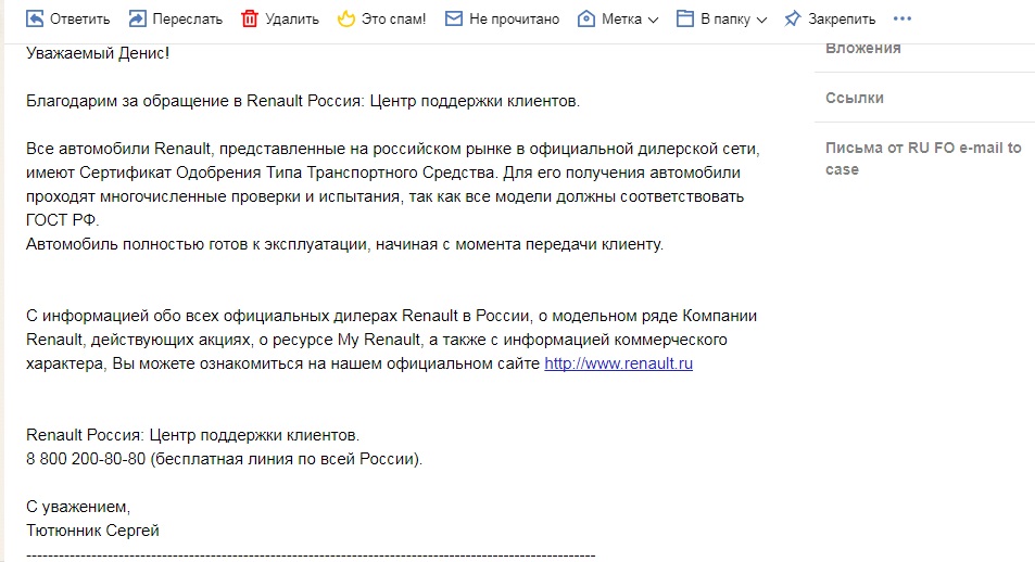

Написал в Renault
что за фигня трещат ШРУСЫ на новом автомобили при отрицательных температурах.
Спросил когда будите устранять данную проблему.
Ответ в вложении
Думаю если хотя бы 1000 будет подобных обращений проблема сдвинится с мертвой точки.
Присоединяйтесь

Сообщение от den_mts
Всем привет.
Написал в Renault
Ответ в вложении
Присоединяйтесь
Ничего не сдвинется! Там при прогреве пропадает шум. Писали уже эти претензии еще при покупке первых Дастеров. Куча заявок было вначале на замену ШРУСов. Пока не разъяснили что это от смазки.
Представительство Рено просто предложило заменить смазку за деньги клиентов.
Похоже и правда это не проблема. ШРУСы хрустят при минусовых температурах с нова, а сейчас у меня 215 тыс пробега и нет проблем.

При какой температуре слышен треск?
Я бы обратился, но пока не слышал треск.
Зато с запуском была проблема при -17
