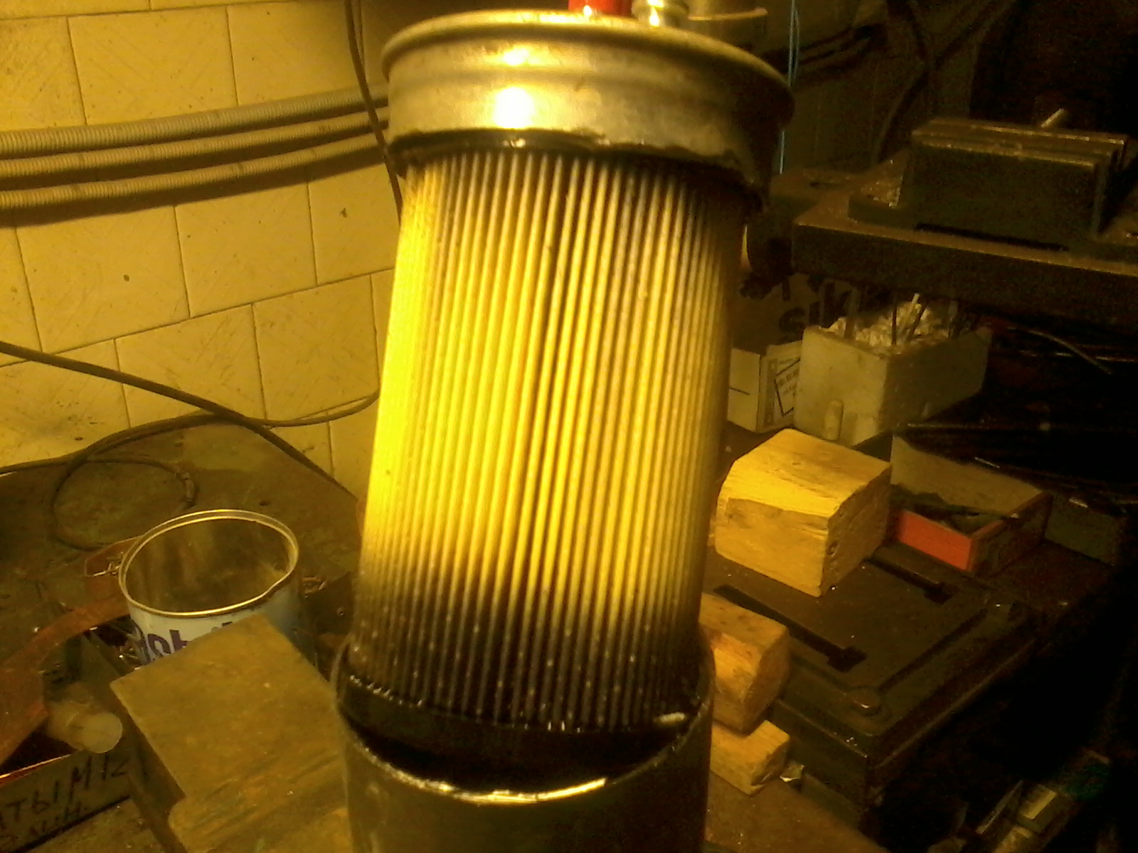

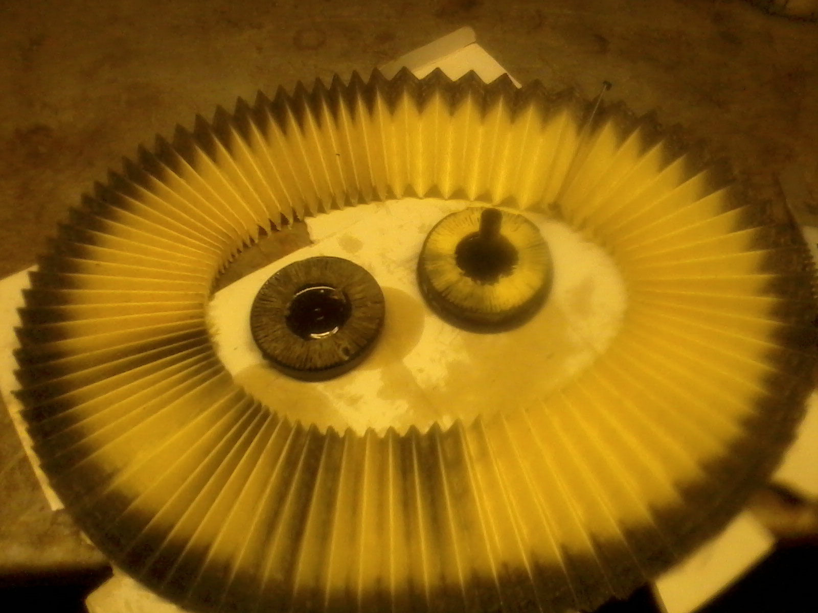

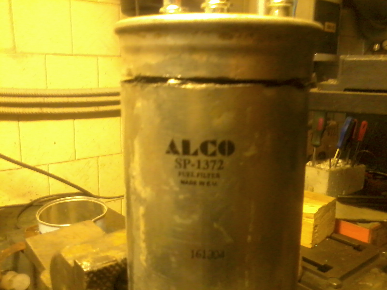

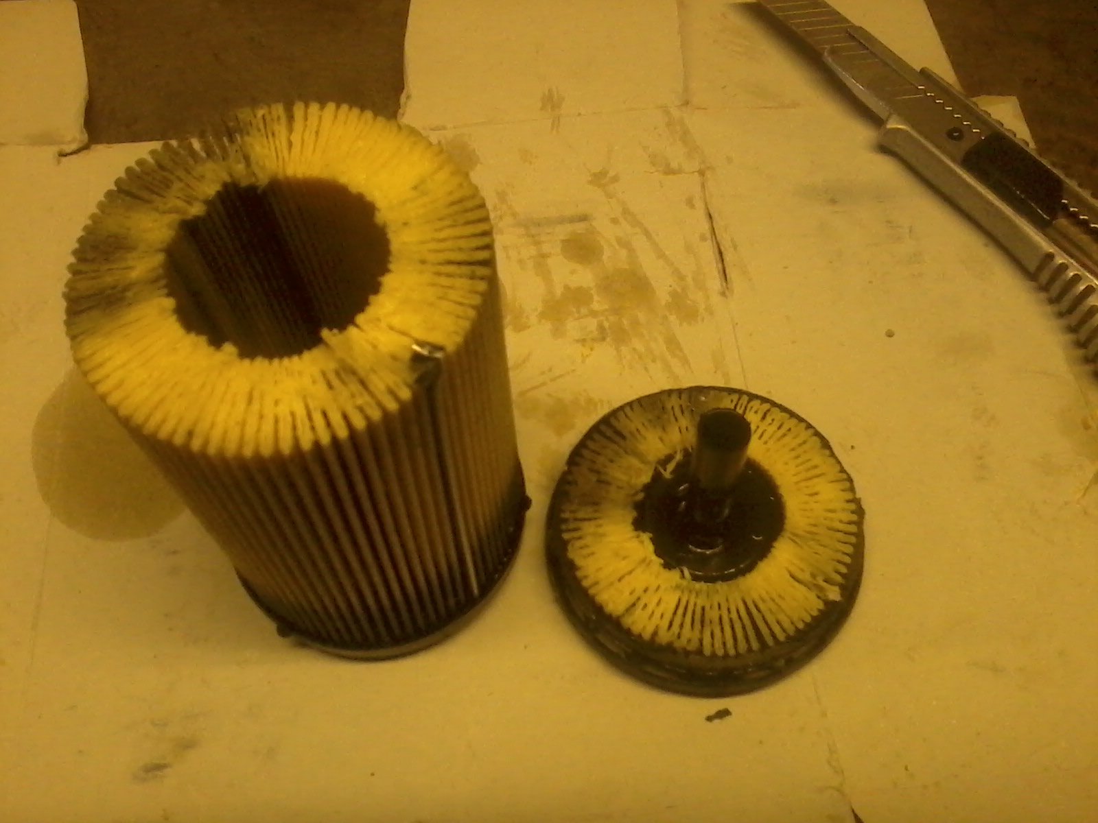

Последние 30т.км откатал на топливных фильтрах ALCO. И вот наконец крайний решил порезать для изучения. Длинна фильтровальной бумаги 272см, если кто резал оригинал можно визуально сравнить))) Большой разницы я думаю нет, хотя может и есть но визуально это не видно. Заправка только на Газпроме изредка Лукойл, Роснефть (только зимой в большие морозы). Существенного ухудшения тяговых характеристик авто пока не замечено и на деюсь не будет)))

Никого не призываю к использованию не оригинала!!! Это личное дело каждого

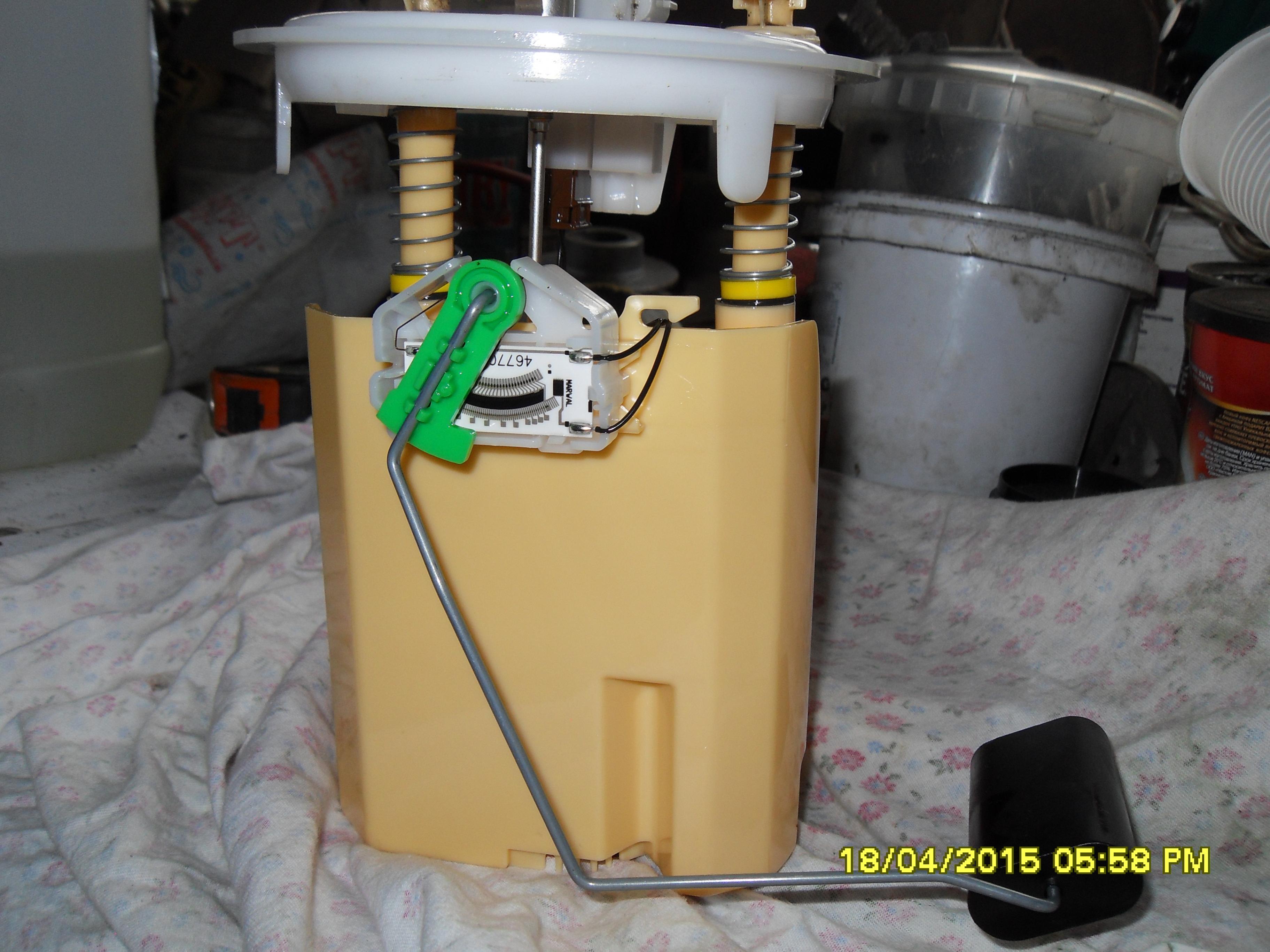

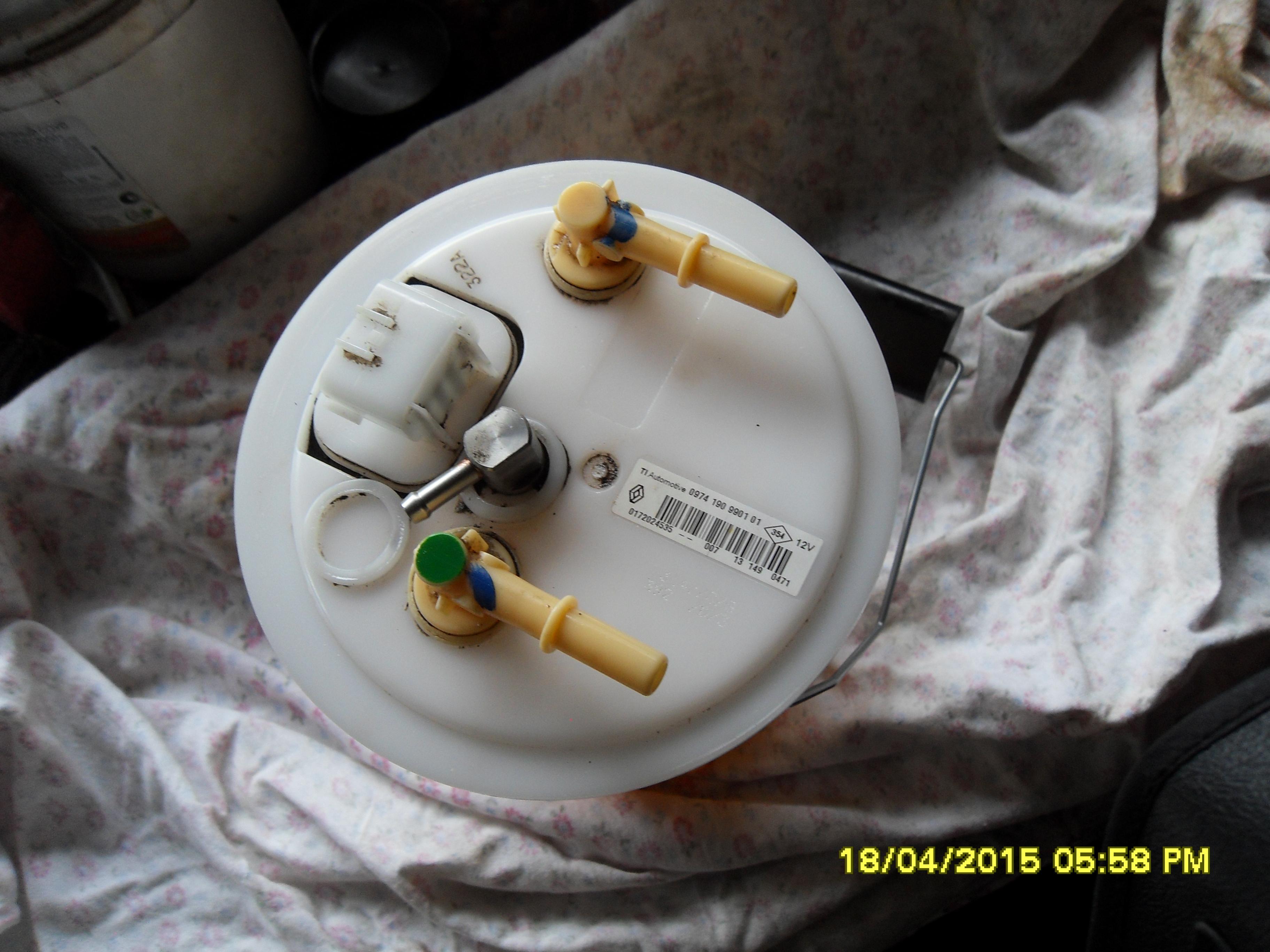

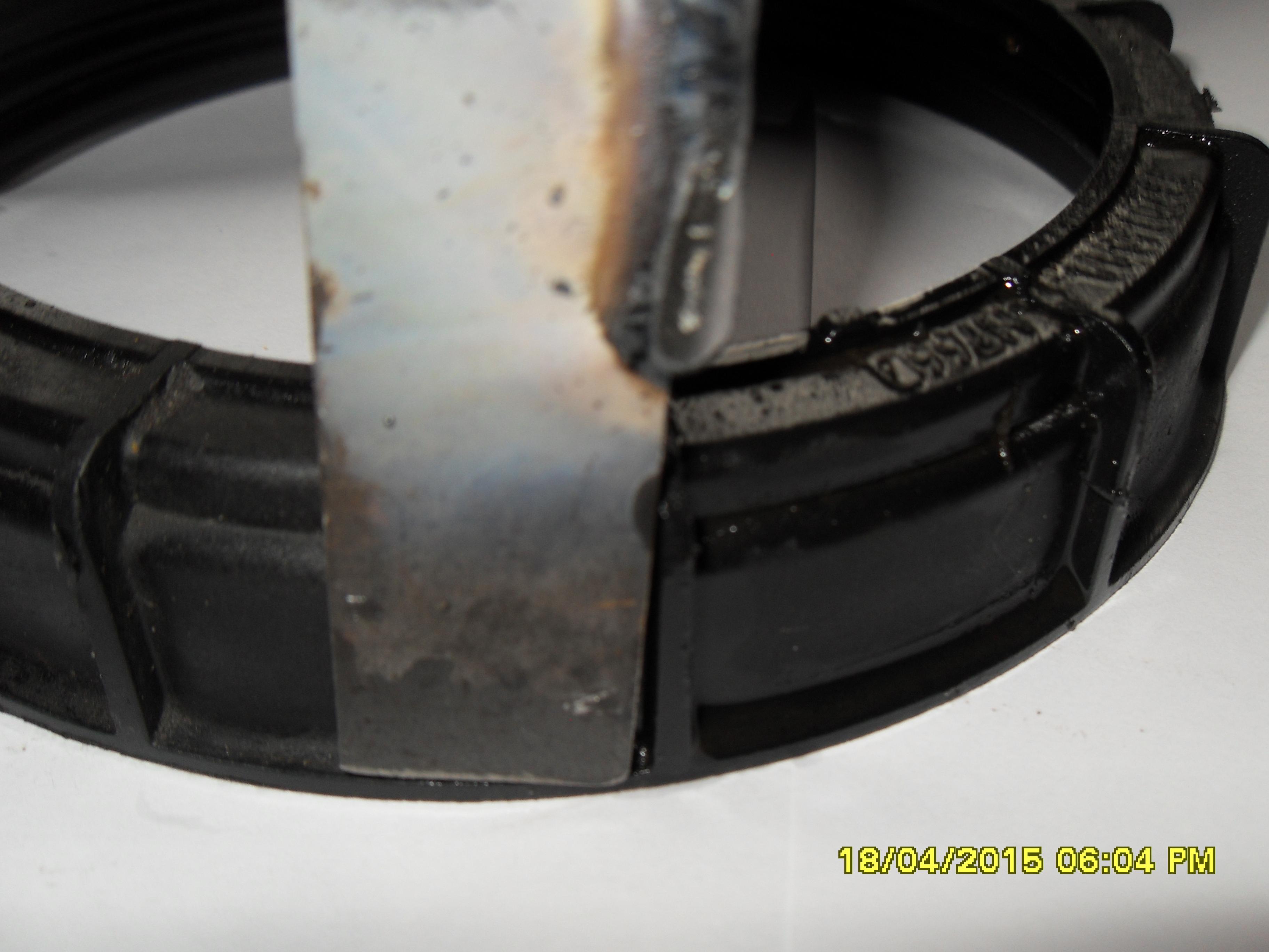

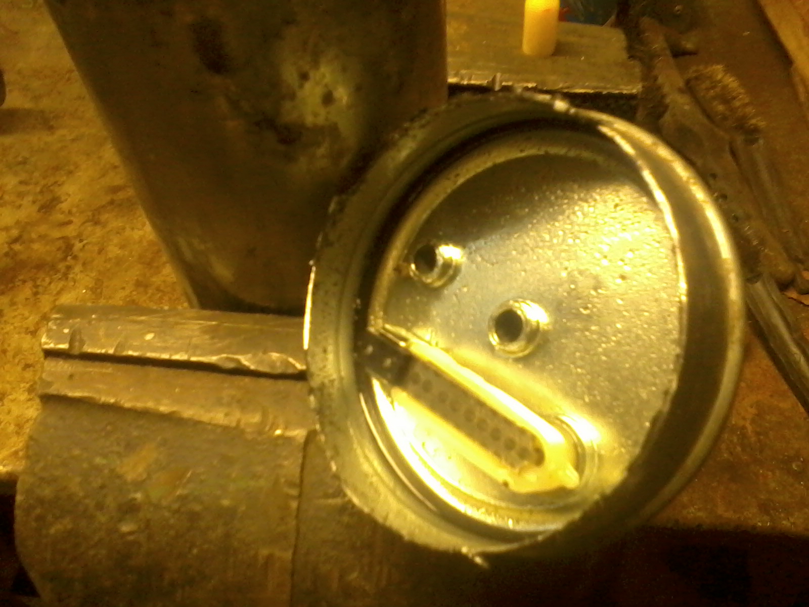

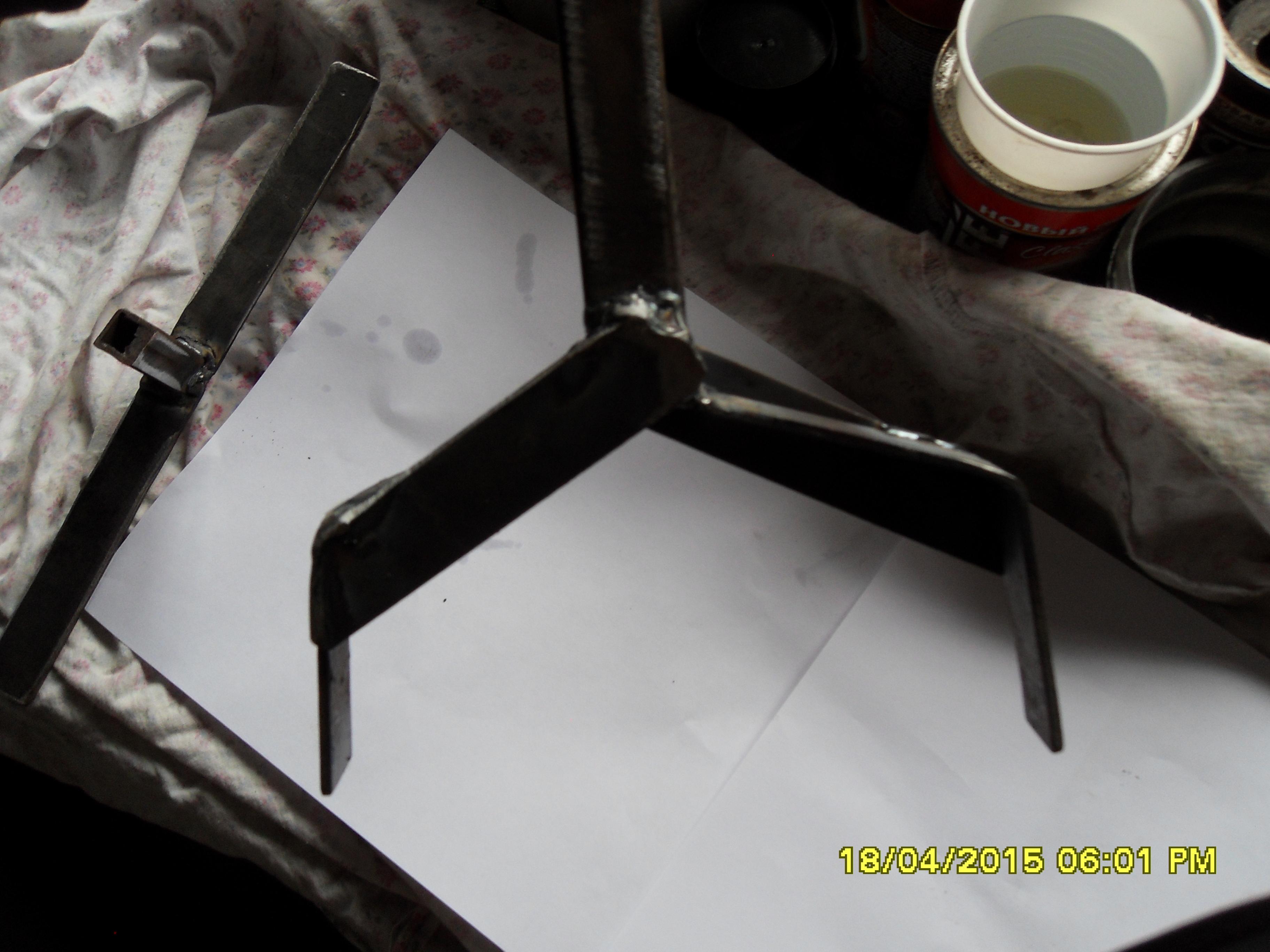

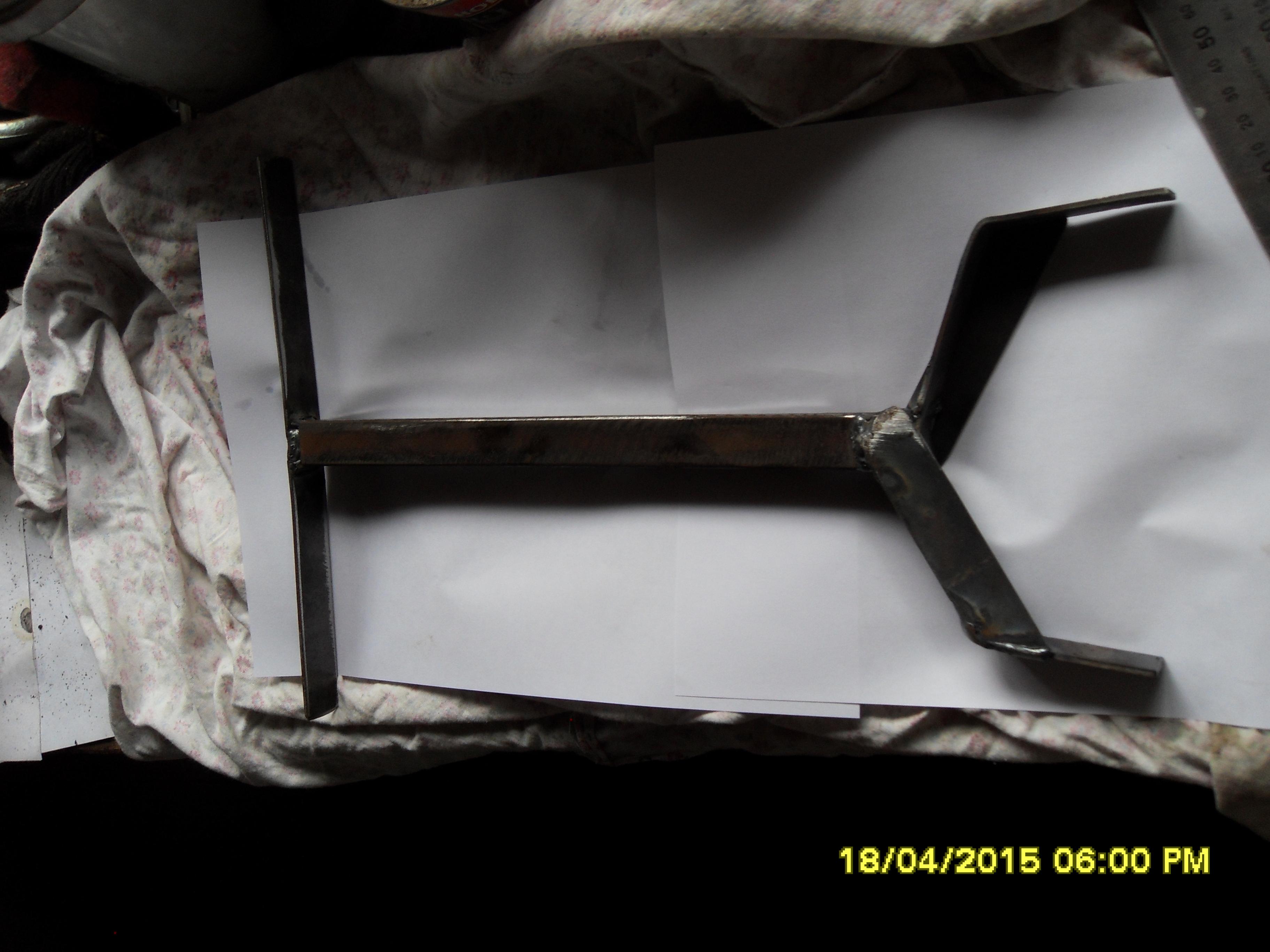

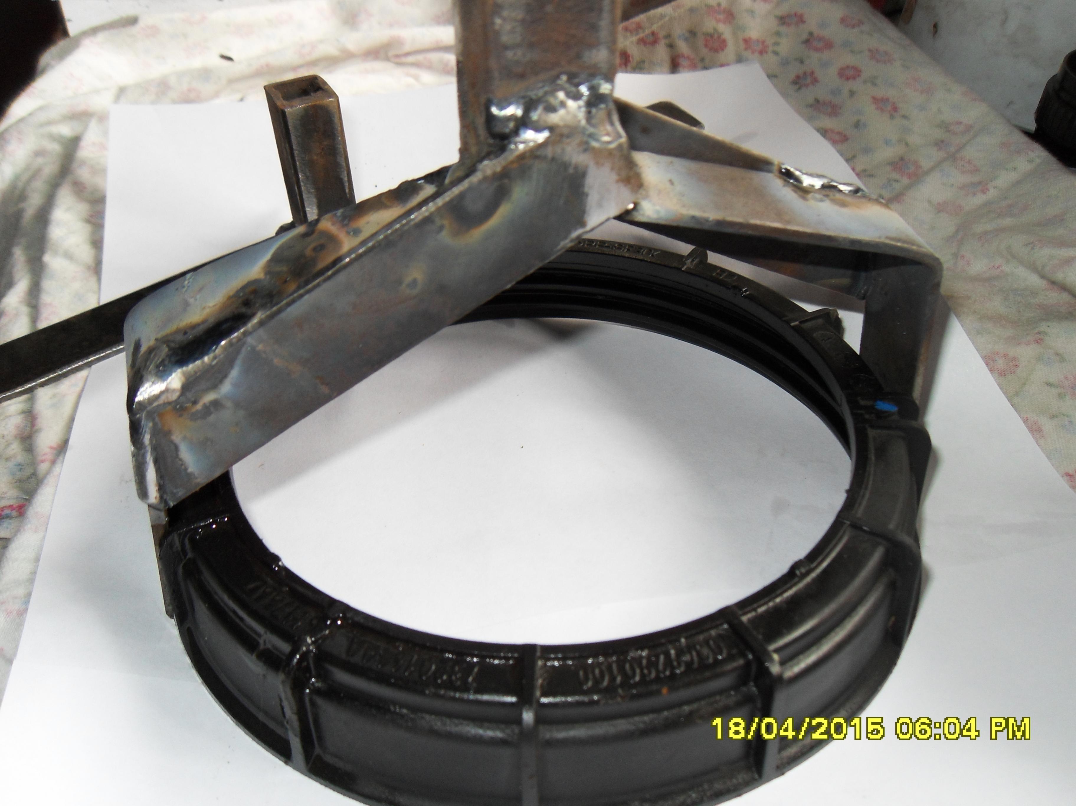

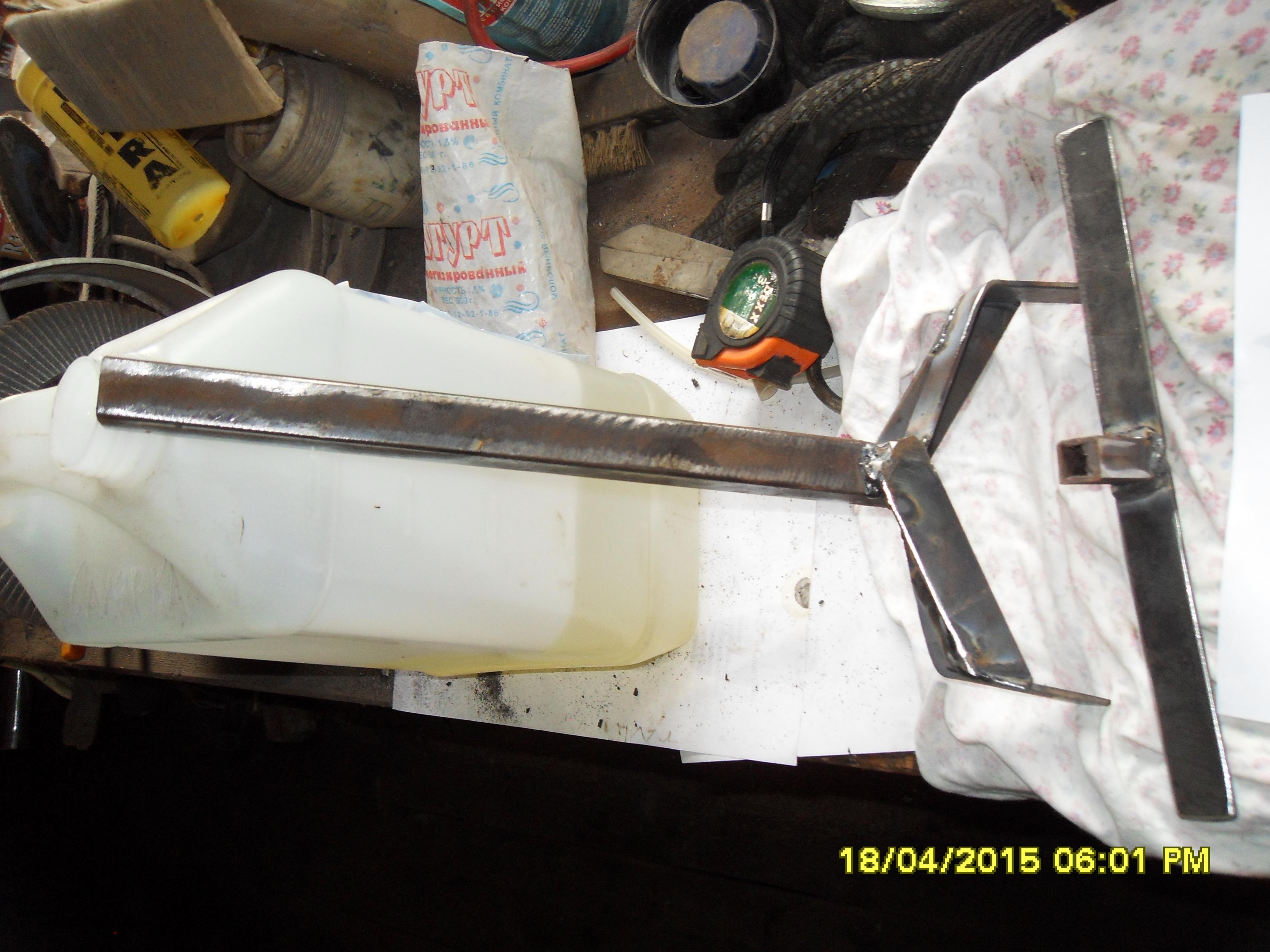

Добрался до бака и решил посмотреть сколько г.......а и осадка там.сделал ключ,кстати очень удобный.Расстояние между усами 146мм, но лучше подгонять для большего зацепа.В канистре черные хлопья на ощуп пласмас.Сетки на заборнике НЕТ.Возможно при установки прубки вебасто сняли или вообще небыло. ВЫВОД- НАДО СТАВИТЬ ДОБАВОЧНЫЙ ФОЛЬТР ГРУБОЙ ОЧИСТКИ , что-бы родному легче было. Да и один филльтр как-то не серьезно! При снятии заборника осторожней с поплавком он норовит зацепиться за все что можно. При установке поджимную гайку луше смазать в месте рижима наверно литольчиком что-бы при затяжке не проворачивала заборник. Уплотнительное кольцо лучше наверно менять _ геморой при сборке надо постоянно прижимать копус заборника вниз что-бы держел уплотнительное кольцо.А то оно старается каким нибуть боком вылести.

Для приспособы использовал пластину 2*20мм ,квадратный профиль 20*20 мм и 15*15мм. Высоту кому как удобно. Добавочные косынки для жескости. Салярку шорошо сливать через трубку на фильтре, тем-более груша рядом.Конечно надо трубку наростить и опустить тару как можно ниже бака и тогда сама пойдет.Остается гдето 2-3 л.Их после снятия заборника выкачать шприцом или у кого что есть.

Олег 72, Сетка там должна быть точно, этот стакан очень сильно смахивает на бензиновый. Видно сняли. при установке вебасто. Без этой сетки ездить не фонтан. Даже на большегрузах в баке на заборнике стаят такие сетки.

А она вообще там стояла-ли? Кто снимал свой заборник? Что там?

Нет там никакой сетки!!!
