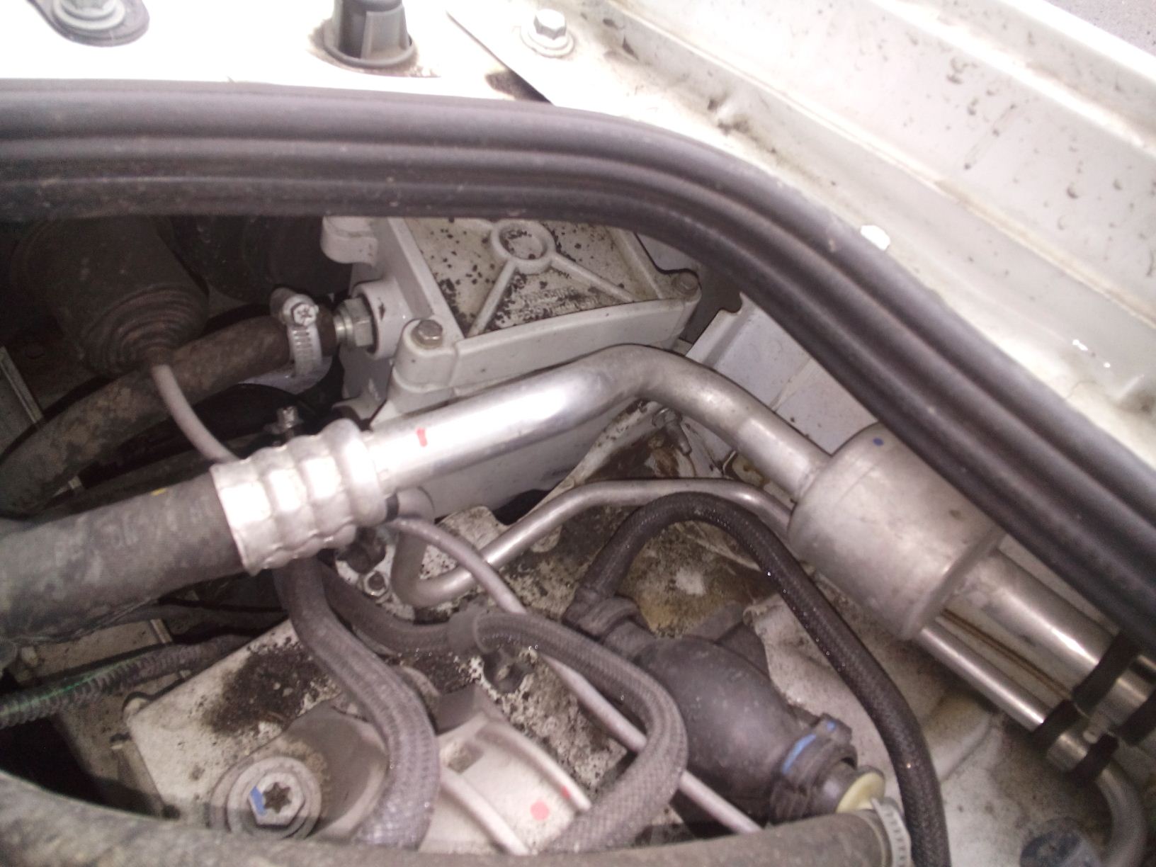

По умолчанию Re: ТННД(Топливный Насос Низкого Давления) +/- и потребность в установке
Стоит штатно от диллера сепоратор с подогревом, поначалу думал а ну его... а в итоге эксплуатации выяснелось что подогретую солярку двигатель с большим аппетитом кушает, особенно в морозы за -30... ну и собственно было приятно слить с сепоратора 30-50 г водички за три месяца...

Стоит вот такая фигня http://www.separ.ru/ separ 2000 с подогревом на 12 вольт за правой фарой над штатным фильтром

Toluol, а не сложно ли здесь опубликовать фотографии того, как Вам этот девайс установили?
ilion немогу сказать что в питере где температура не опускается ниже -20 от него будет большой толк... за исключением случаев поподания зимой на летнюю соляру...
одно могу сказать что в -20 что в -40, описанных на форуме провалов ненаблюдал
