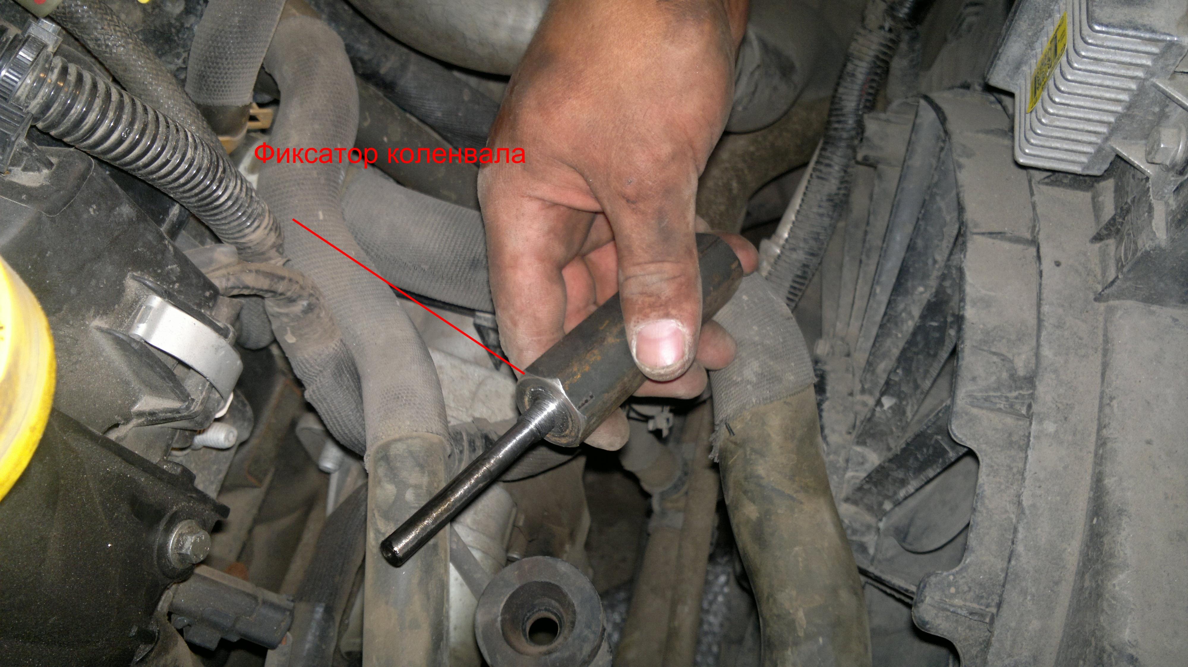

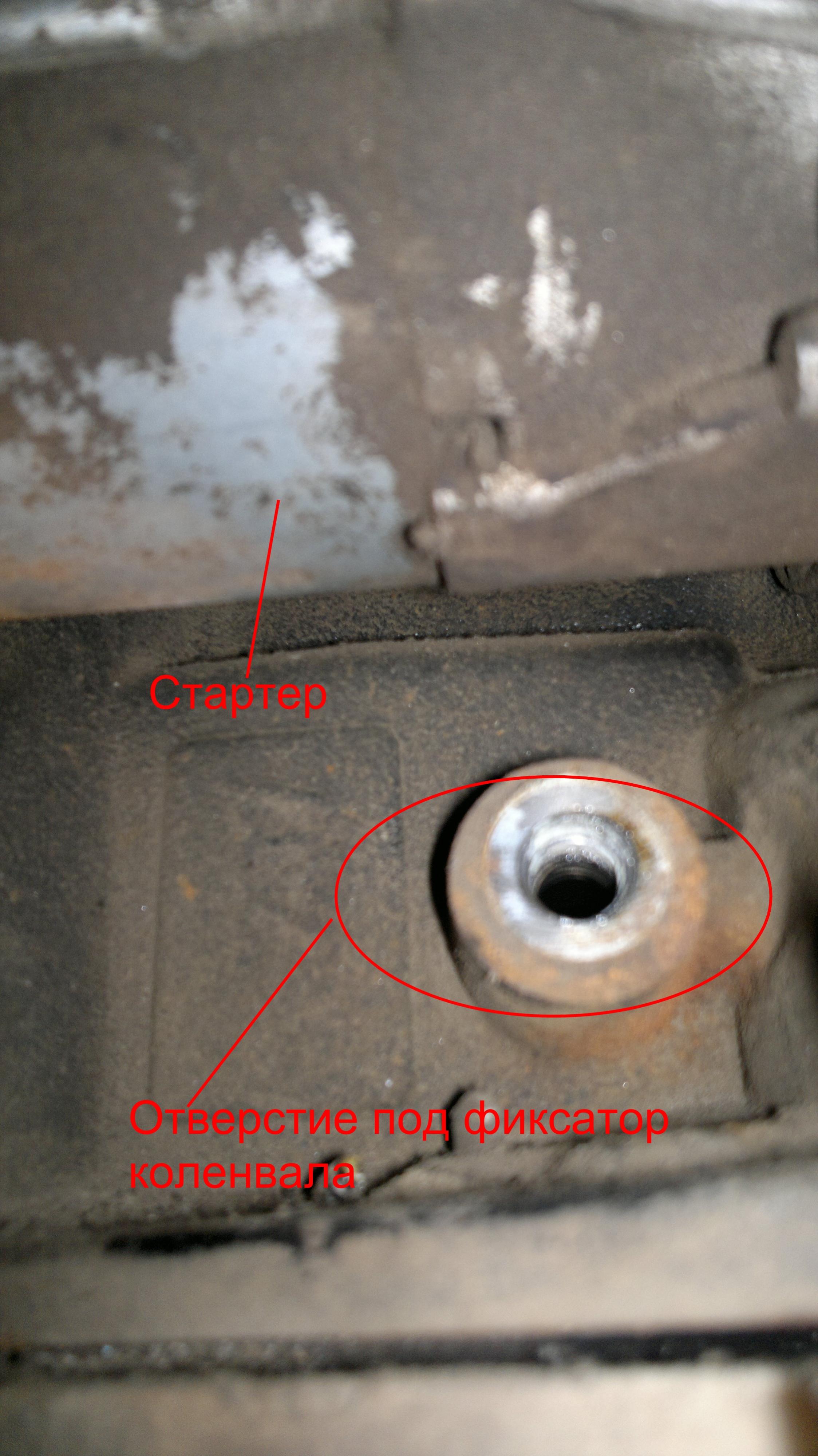

Бертони, нашёл чертёж стопора коленвала
Старый 08.07.2014, 14:04   #33
AkOm68
Аватар для AkOm68
Онлайн: AkOm68 вне форума
Был(а): 24 Янв 2020 10:55
Адрес: Тамбовская обл
По умолчанию Re: Дизель. ТО-60000 км.

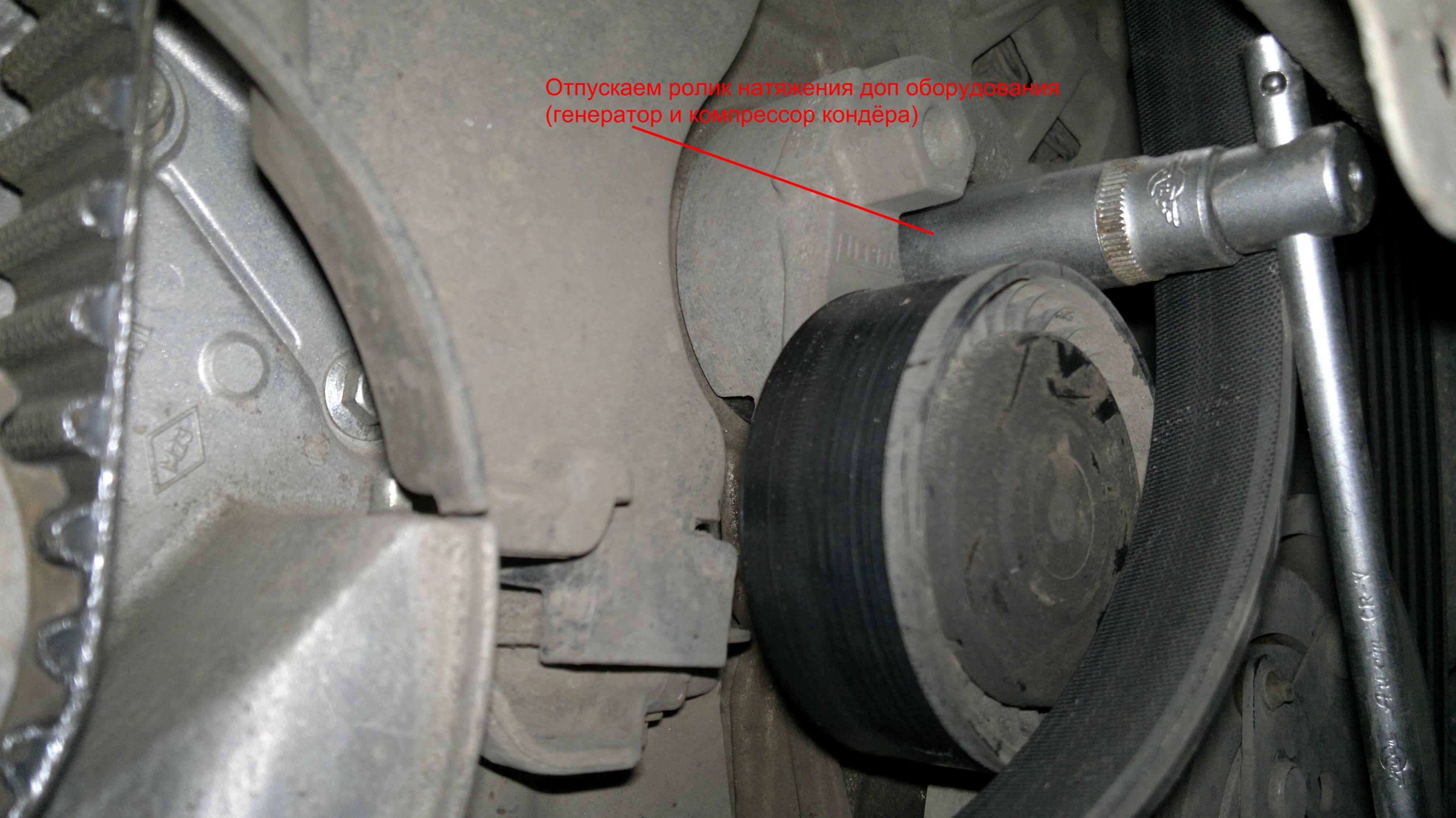

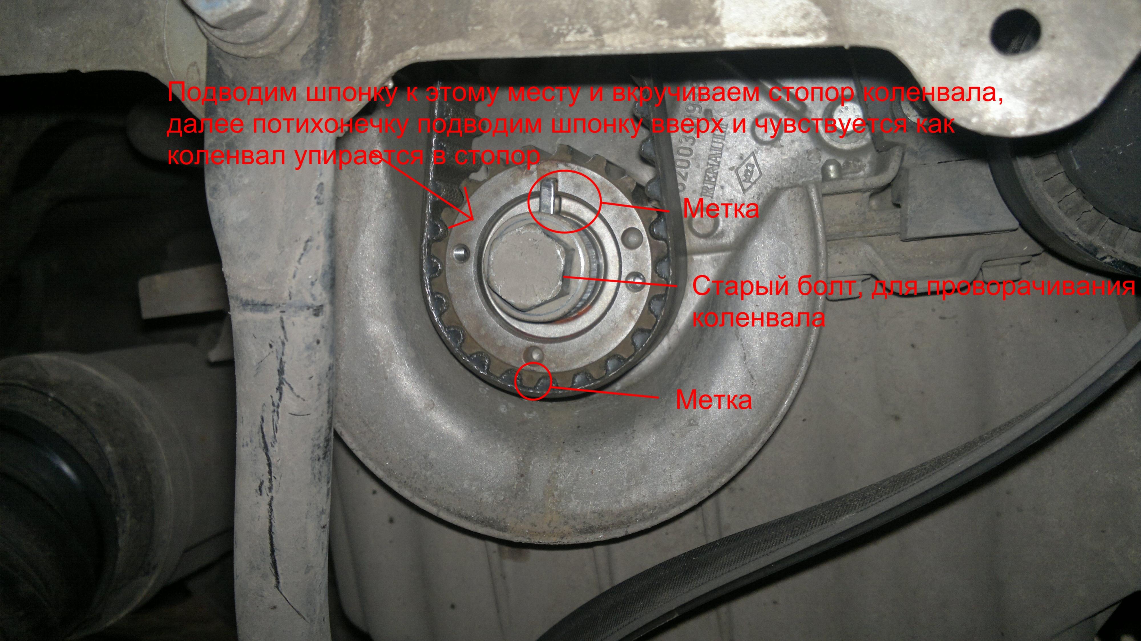

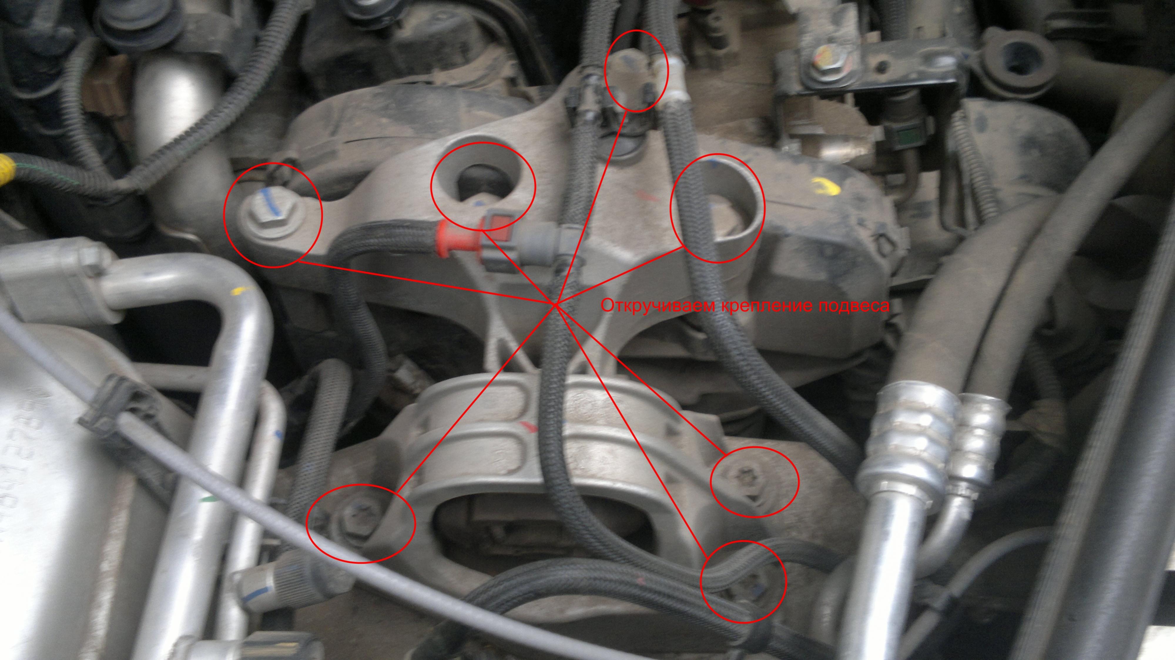

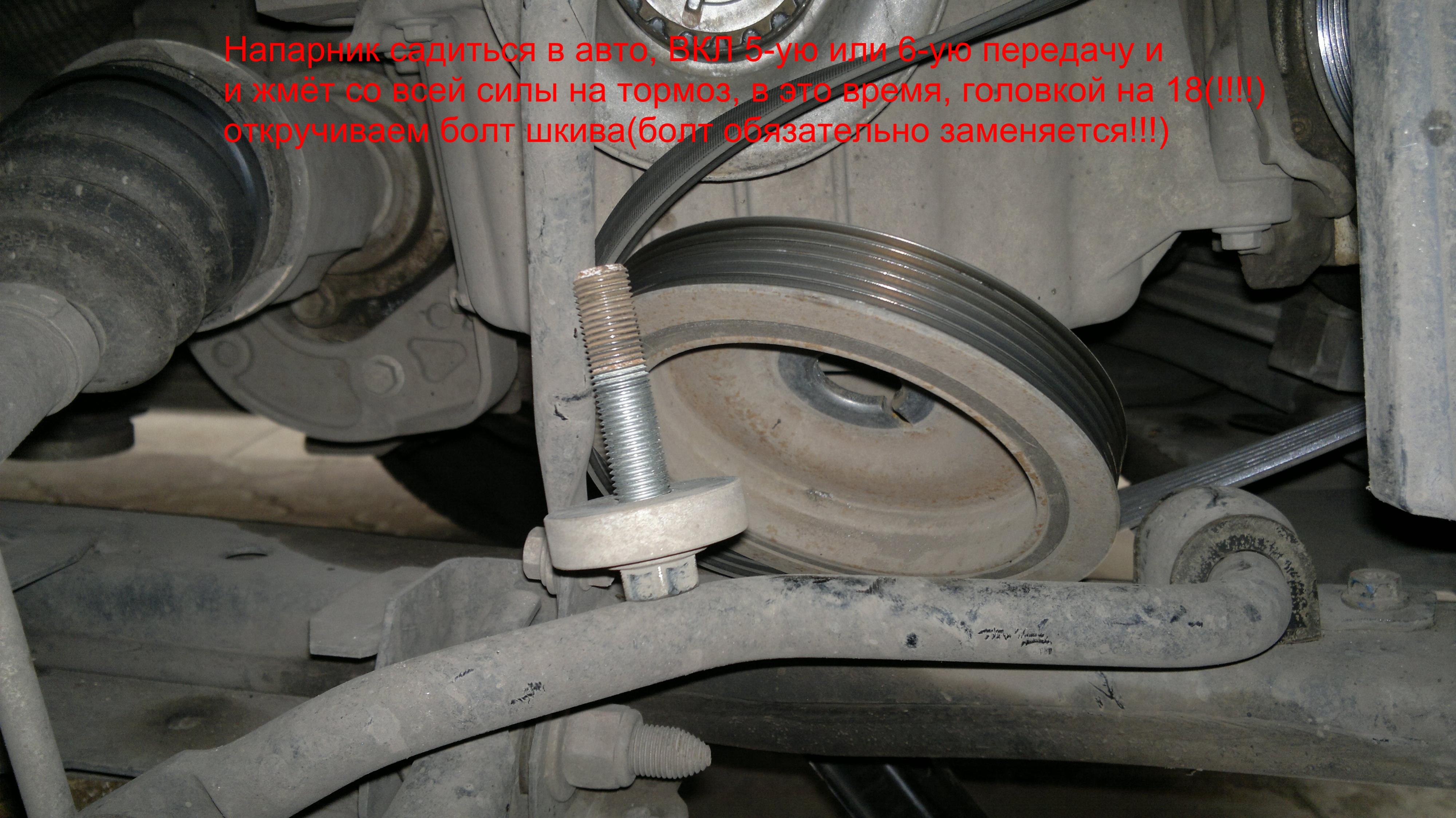

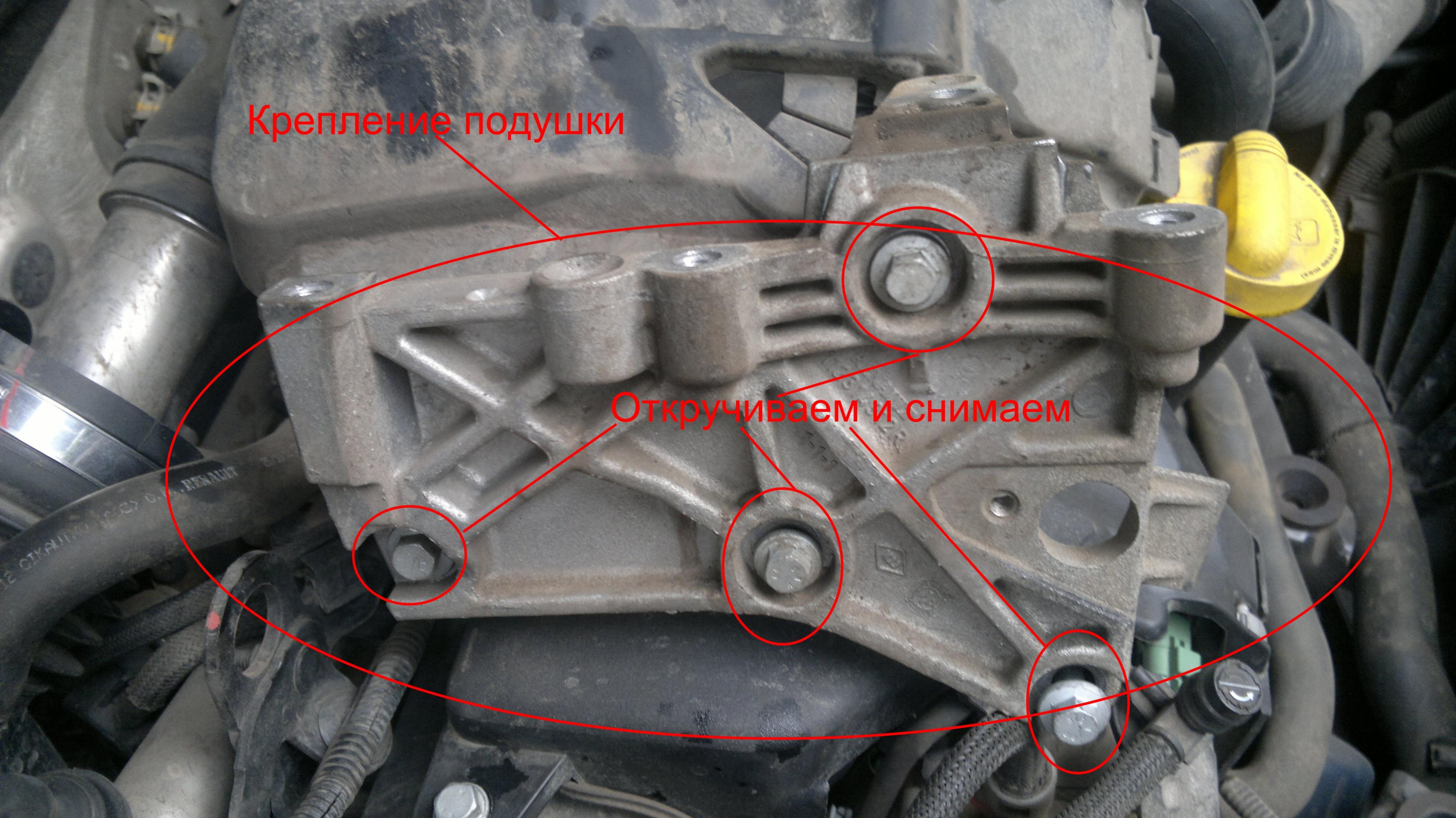

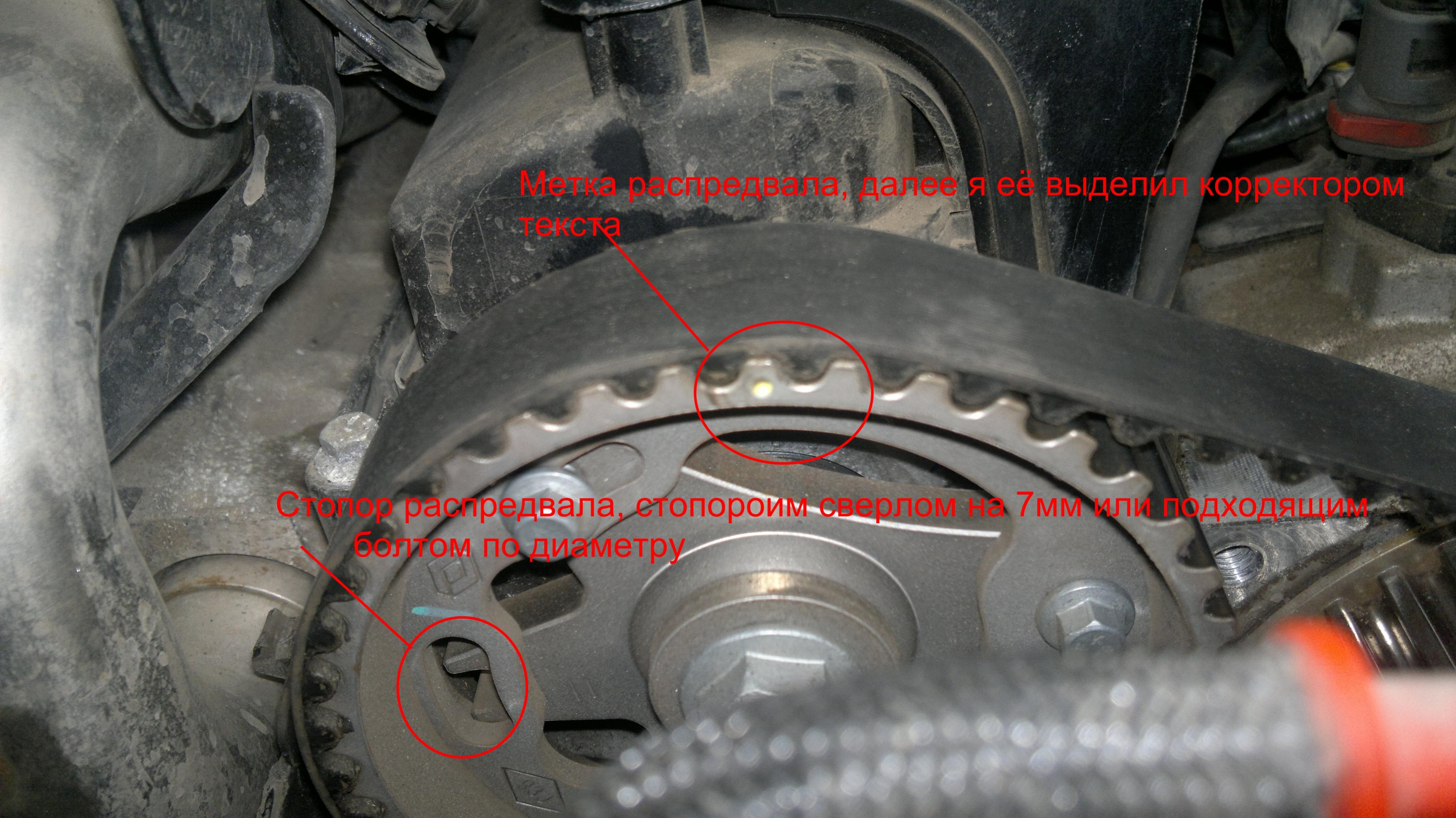

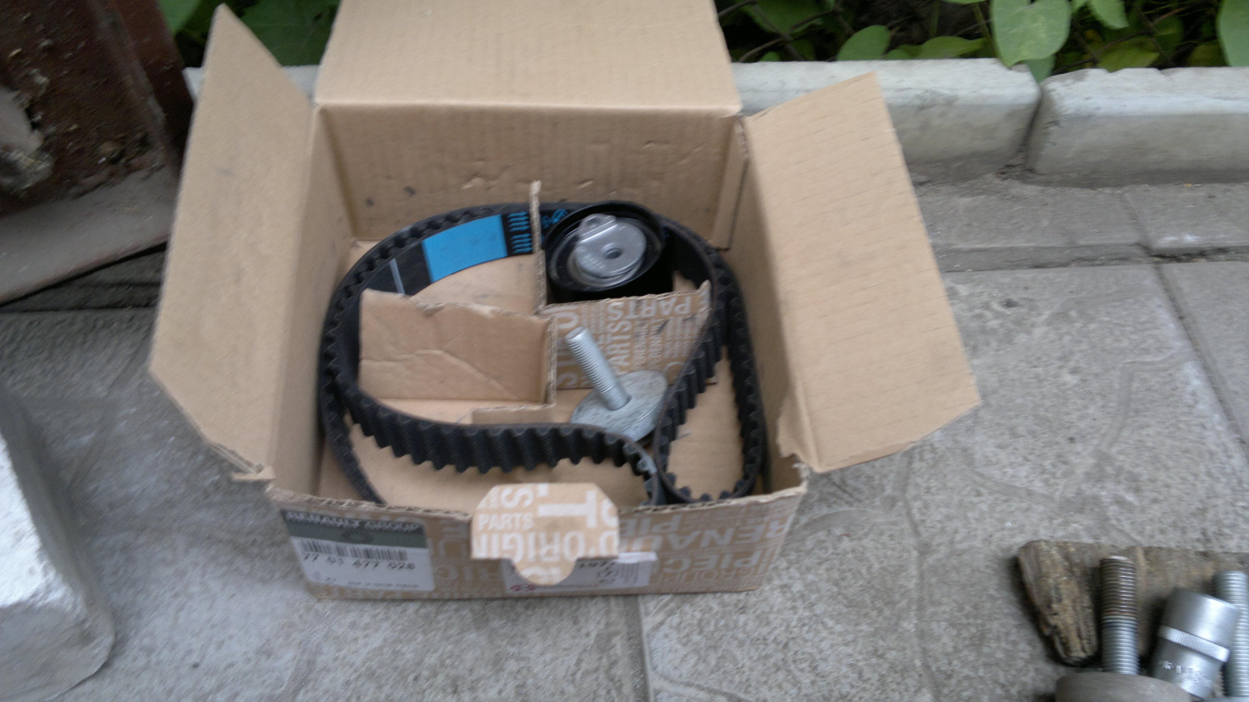

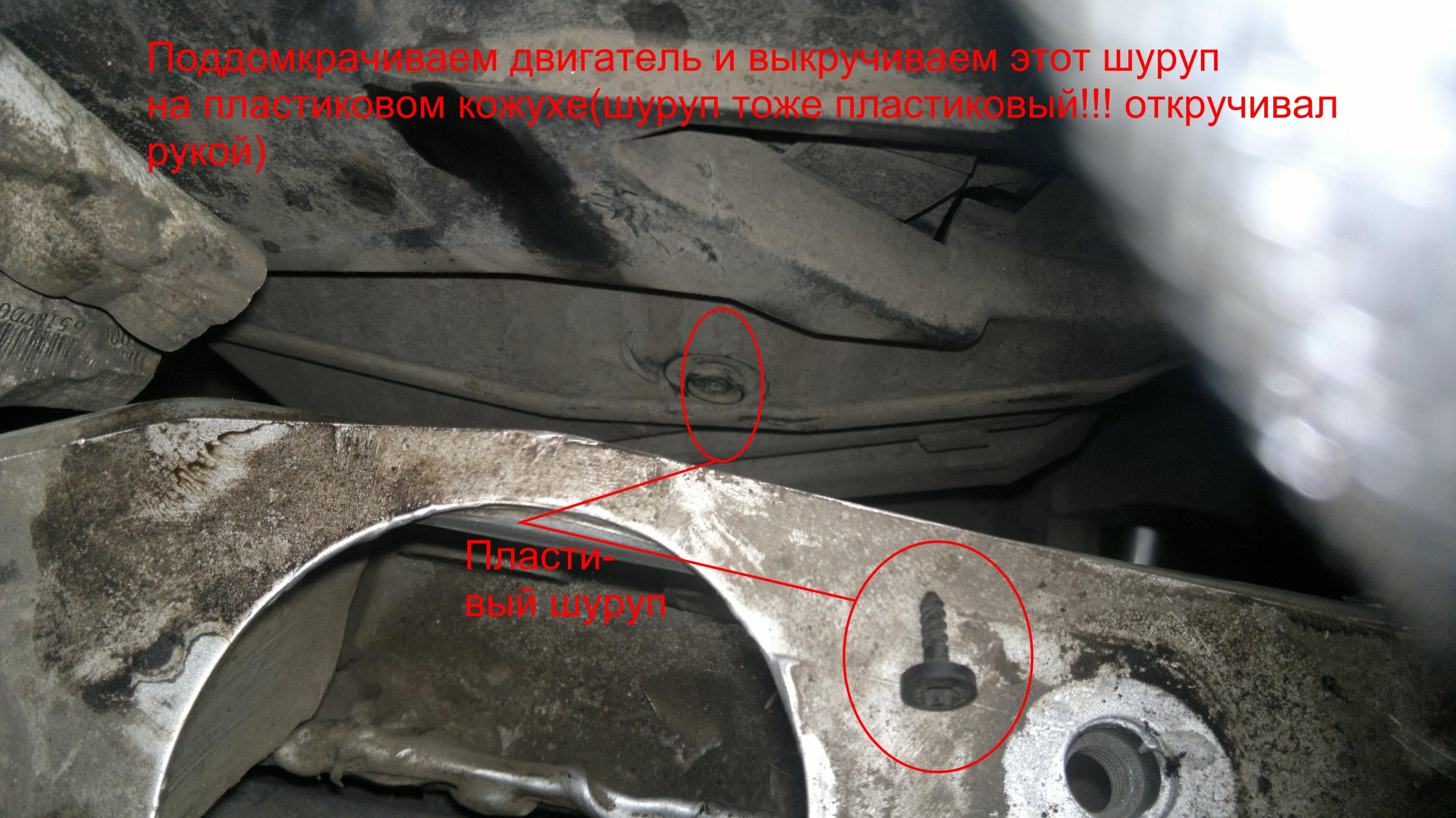

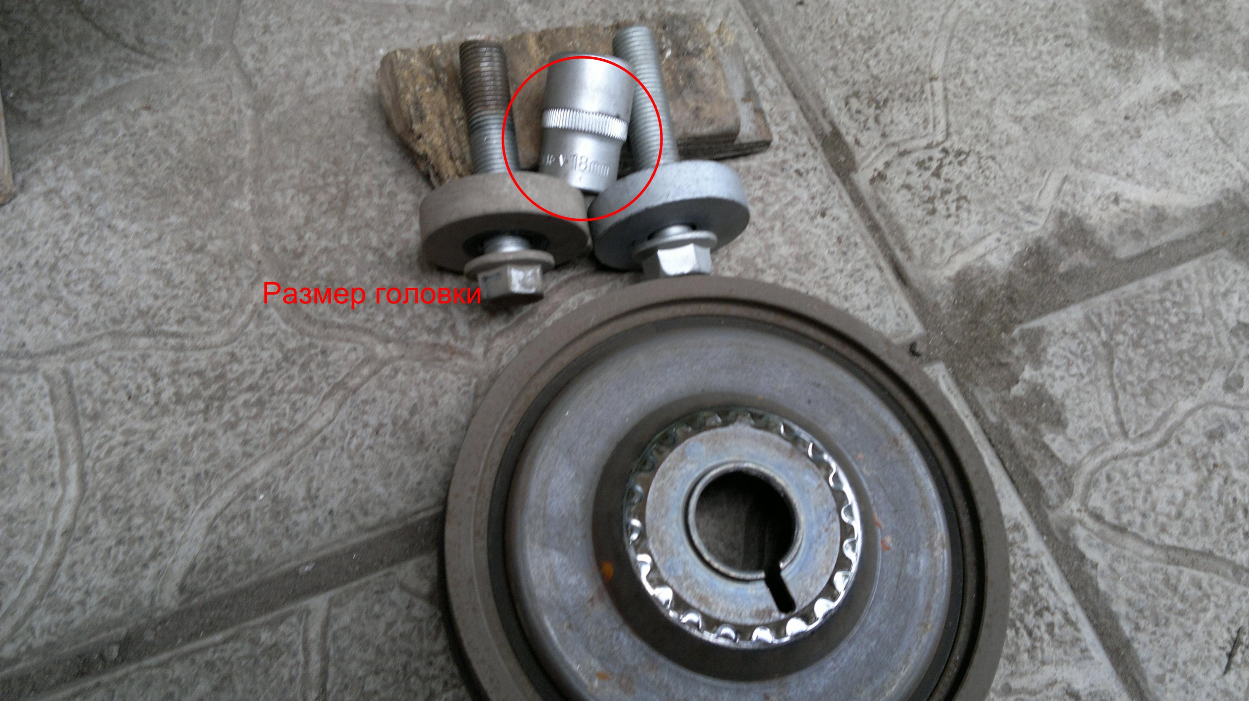

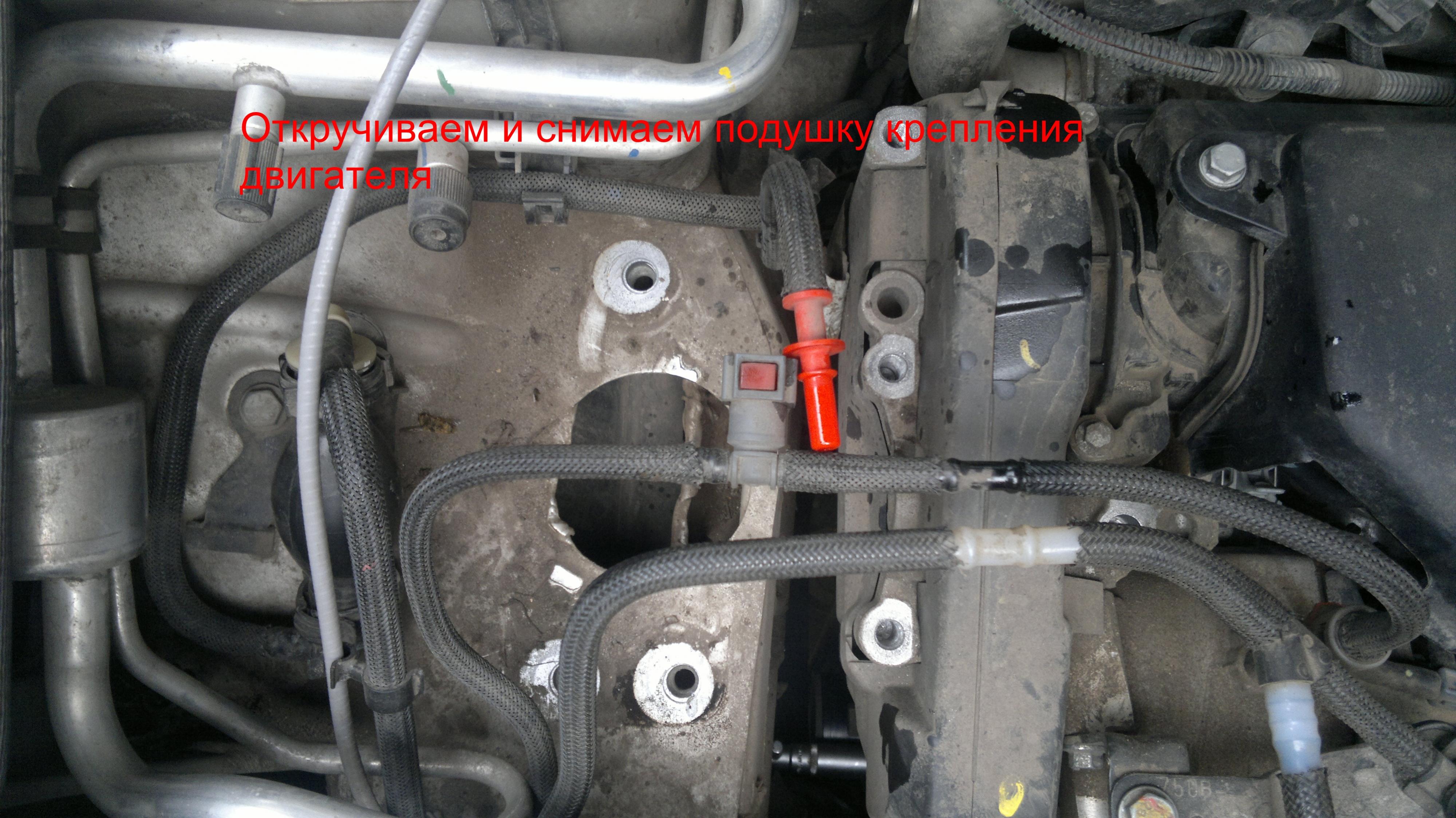

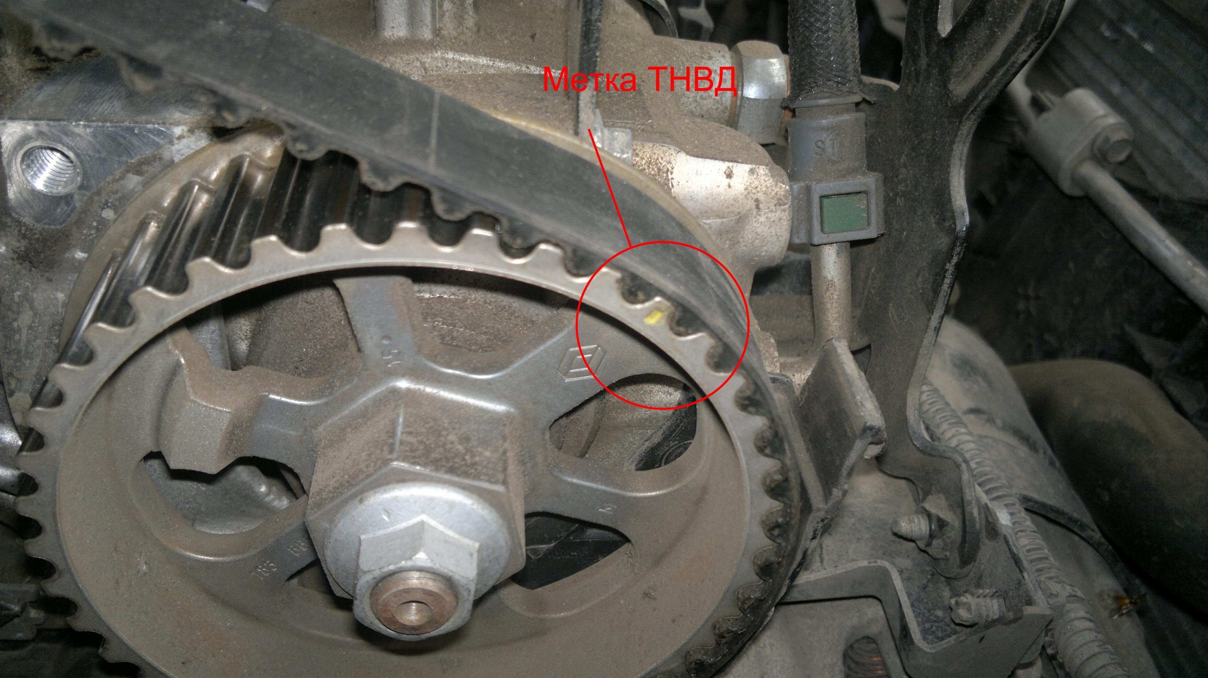

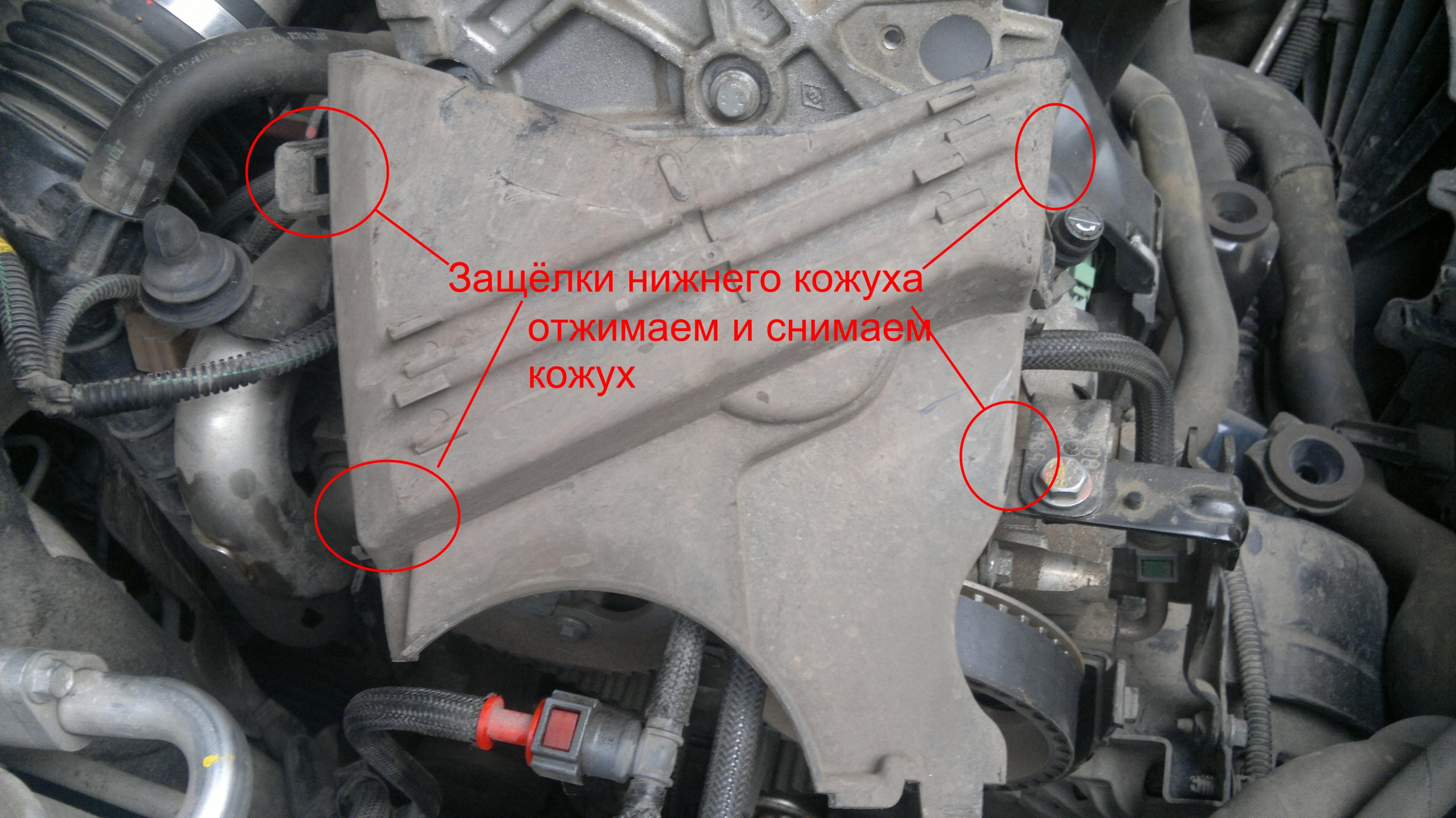

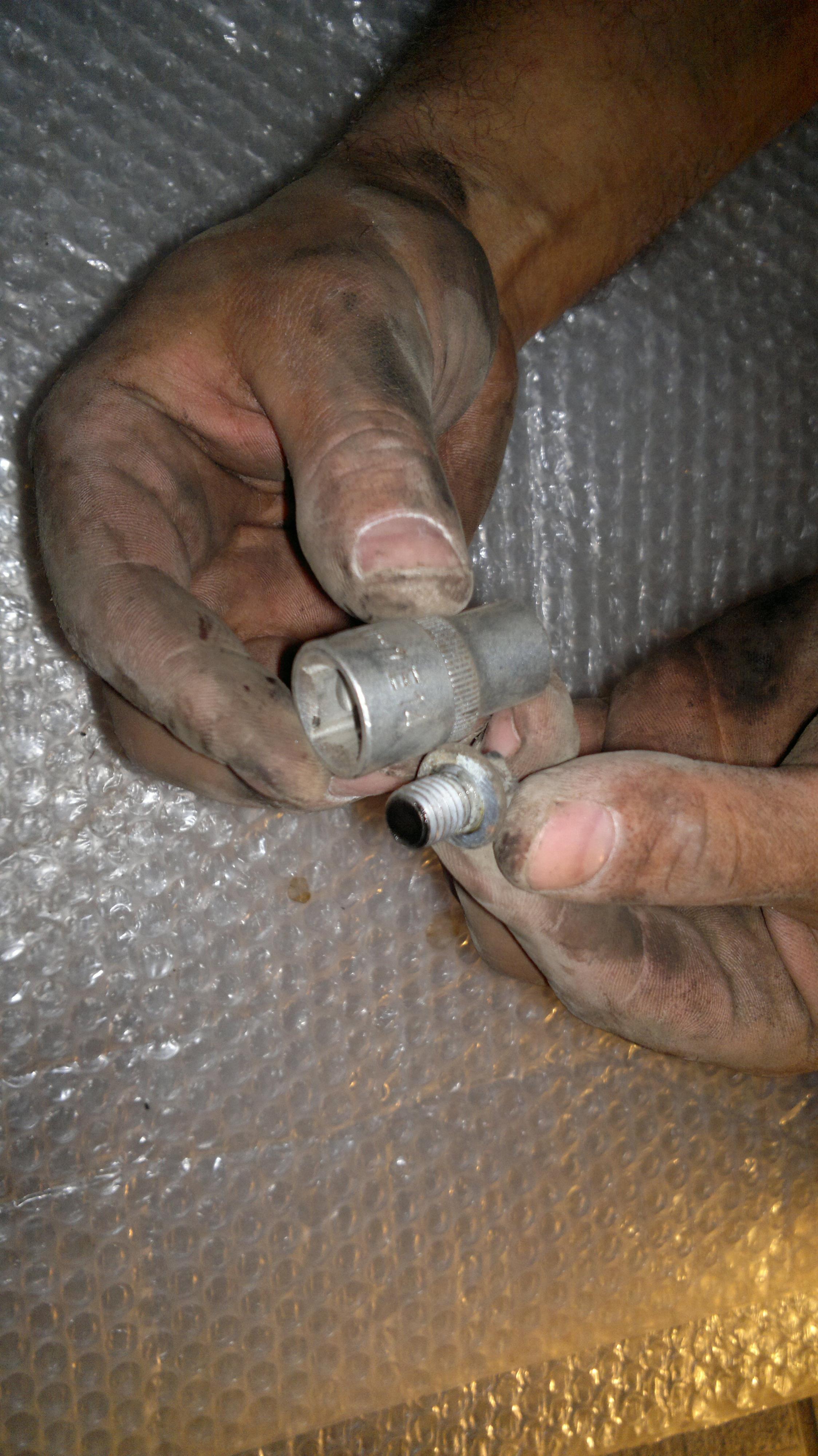

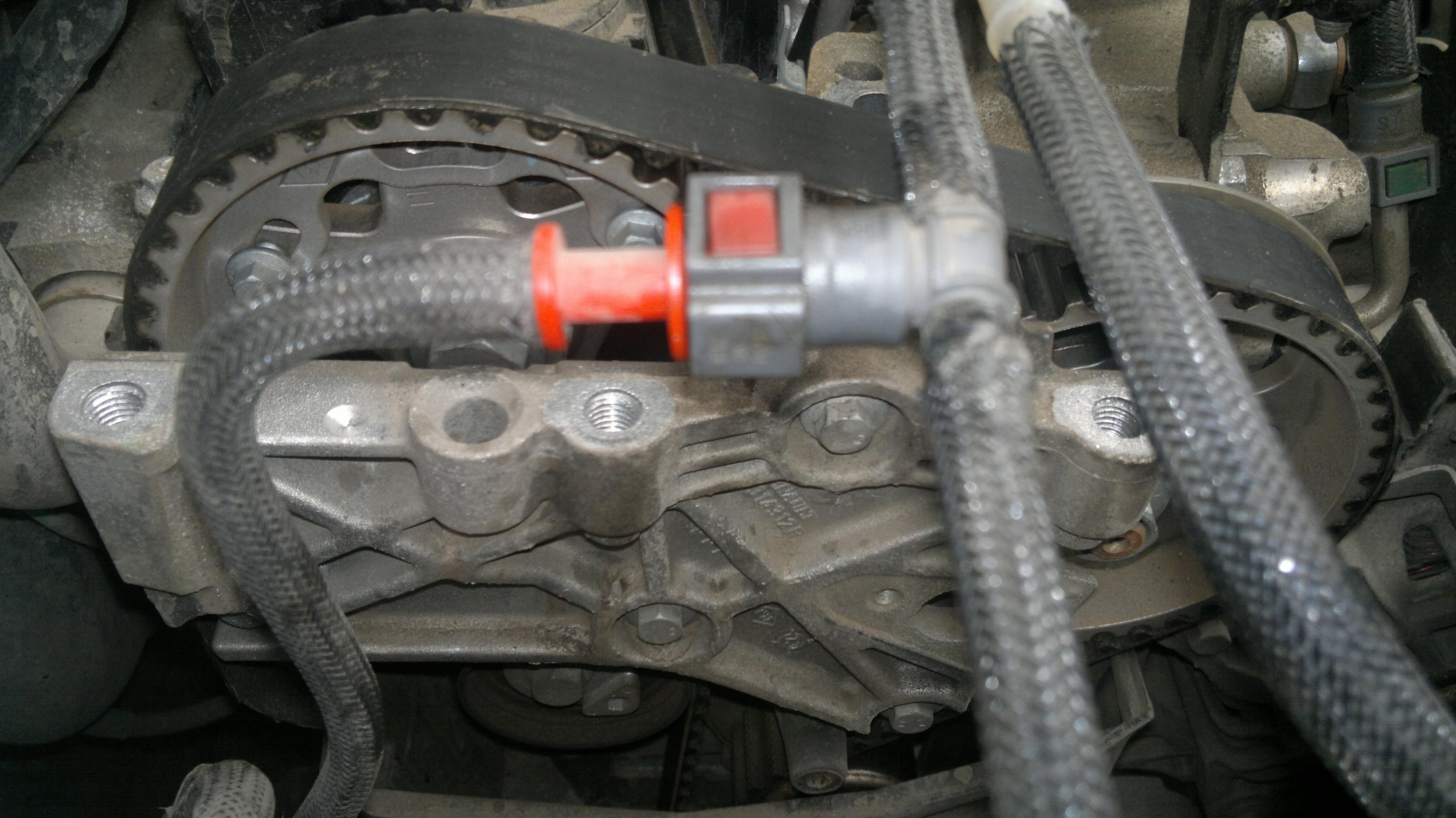

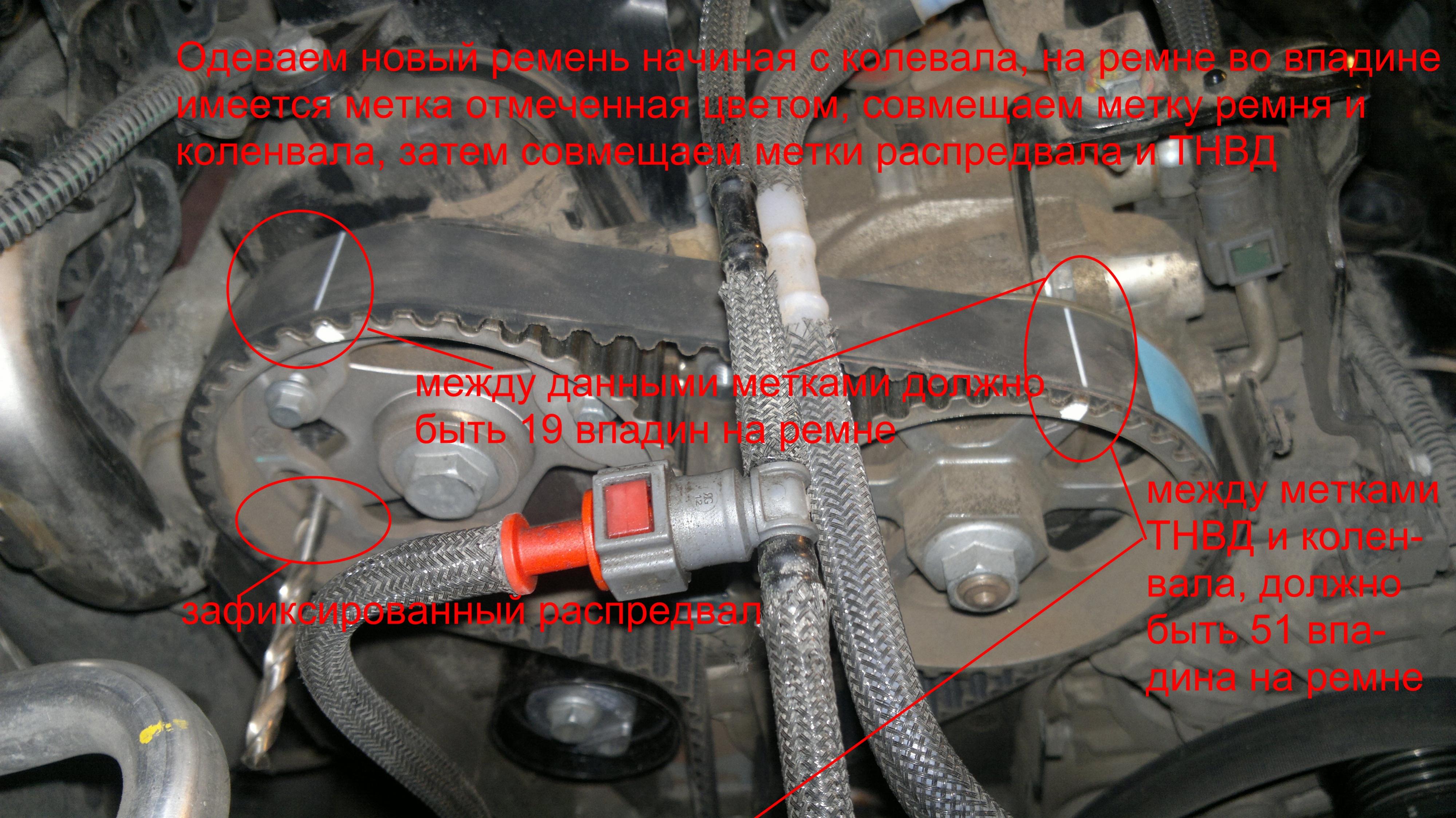

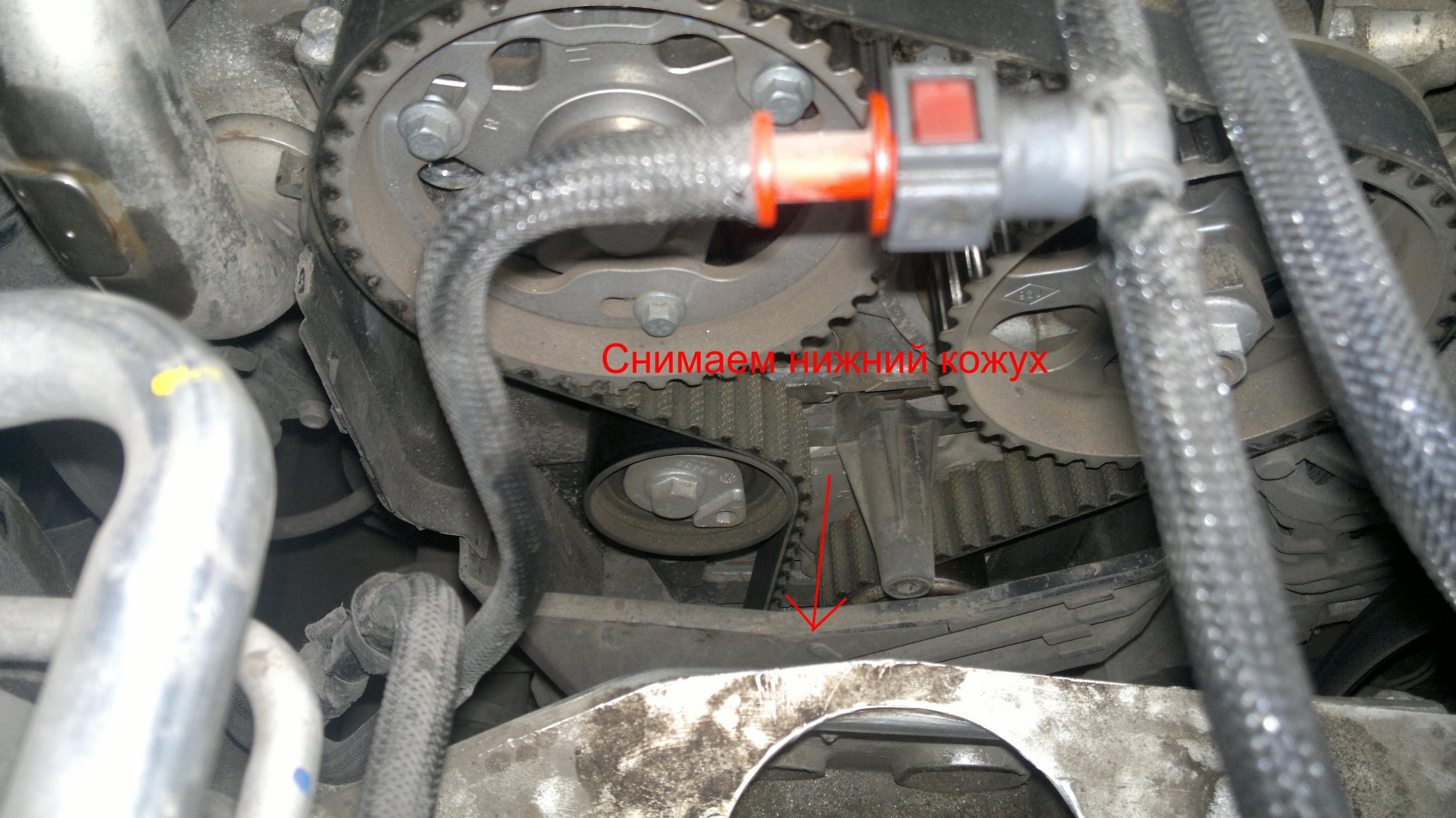

Ну вот вчера дошли руки до замены ремня ГРМ, повозился канеш часов 7, но эт по неопытности так сказать, это первый раз в жизни менял сам ремень ГРМ, да ещё и дизель.... но ничего - глаза боятся а руки делают!!! Небольшой фотоотчёт о проделанной работе...... Фиксатор коленвала - крайне необходимая вещь!!!
Без него ничего не получится, уверен на все 100500 %.....
Будут вопросы - как говорится чем могу.....
ID:	57384   Нажмите на изображение для увеличения
ID:	57387   Нажмите на изображение для увеличения

Название: 6.Подушка двигателя.jpg
ID:	57389   Нажмите на изображение для увеличения
Название: 7.Шуруп на кожухе.jpg
ID:	57390   Нажмите на изображение для увеличения

Название: 11.Нижний кожух, снят.jpg

Название: 18.Фиксатор коленвала.jpg
ID:	57402   Нажмите на изображение для увеличения

Ха! так там разрезная шестерня на распреде стоит. На впускном видимо?
Гендерный узурпатор!
Старый 08.07.2014, 14:15   #35
AkOm68
Аватар для AkOm68
andimorgan, мне это ни о чём не говорит
Старый 08.07.2014, 14:16   #36
andimorgan
Аватар для andimorgan
Онлайн: andimorgan вне форума
Был(а): 14 июн 2020 07:13
Имя: Андреич
Адрес: Ишимбай
Можно с фазой поиграть.
Нет у стенки распред, значит выпускной.
