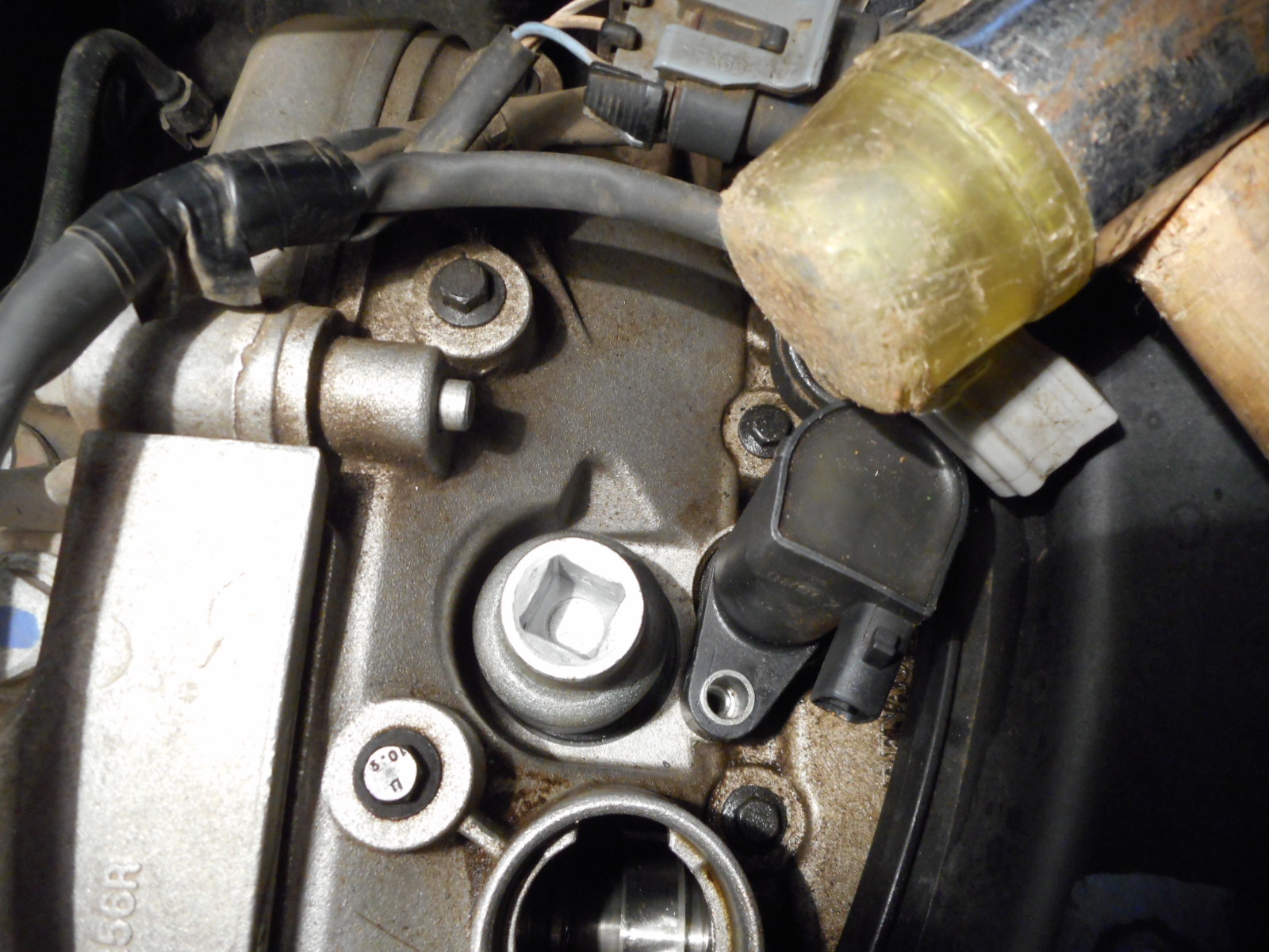

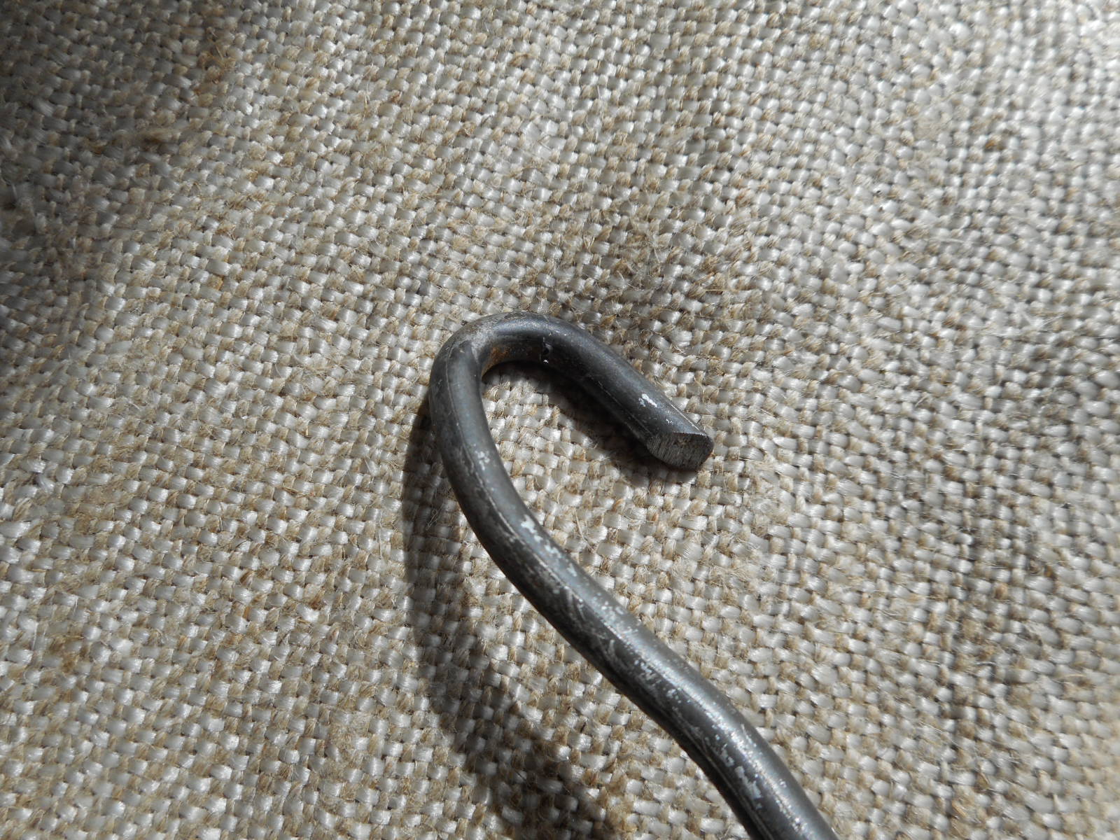

Туго сидел, и не хотел выходит. Тянул что ест сил душкой от цинкового ведра, вылетел и упал прямо на впускной рессивеор. Клапан фазорегулятора вышел из родной манжеты без сопротивления-очень легко, а вот в манжету Рост-С RSS00457 клапан пришлось вставлять с усилием, по факту внутренний диаметр у неё 27мм. +пружинка, а диаметр у родного и аналога CORTECO-30мм. Если кто будет тащить его проволокой, то, сразу срезайте угол проволоки-арматуры под 45гр, острым концом лучше цепляет за бортик манжеты и не срывается.

Хороший вопрос, и вопрос- а нужно ли нам масло в 4м свечном колодце?
Сообщение от hiker51
При замене 4 свечи поворачиваем клапан против часовой она 90' не приподнимая клапан, придерживая его, освобождая свечную катушку.
Два раза его повернул, и этого было достаточно чтобы началось потение, постепенно переходящие в подтёки масла. Может лучше катушку поворачивать по оси, хотя наверно так скорее и быстрее всего выйдет из строя уплотнительная резинка на катушке.

У меня похоже он был уже мёртв, чем жив. Я клапан достал из уплотнительной манжеты без всякого сопротивления, как будто палец из воды вынул, и что она там будет уплотнять, если она толком не обжимает клапан. До меня, чужих рук там не было.

Sane, Поставил такой же сальник, старый снял с помощью тонкой отвертки, просто отжимал по внешнему диаметру от посадочного места. Клапан садится очень плотно, надеюсь что при эксплуатации пружинка сальника не отвалится.

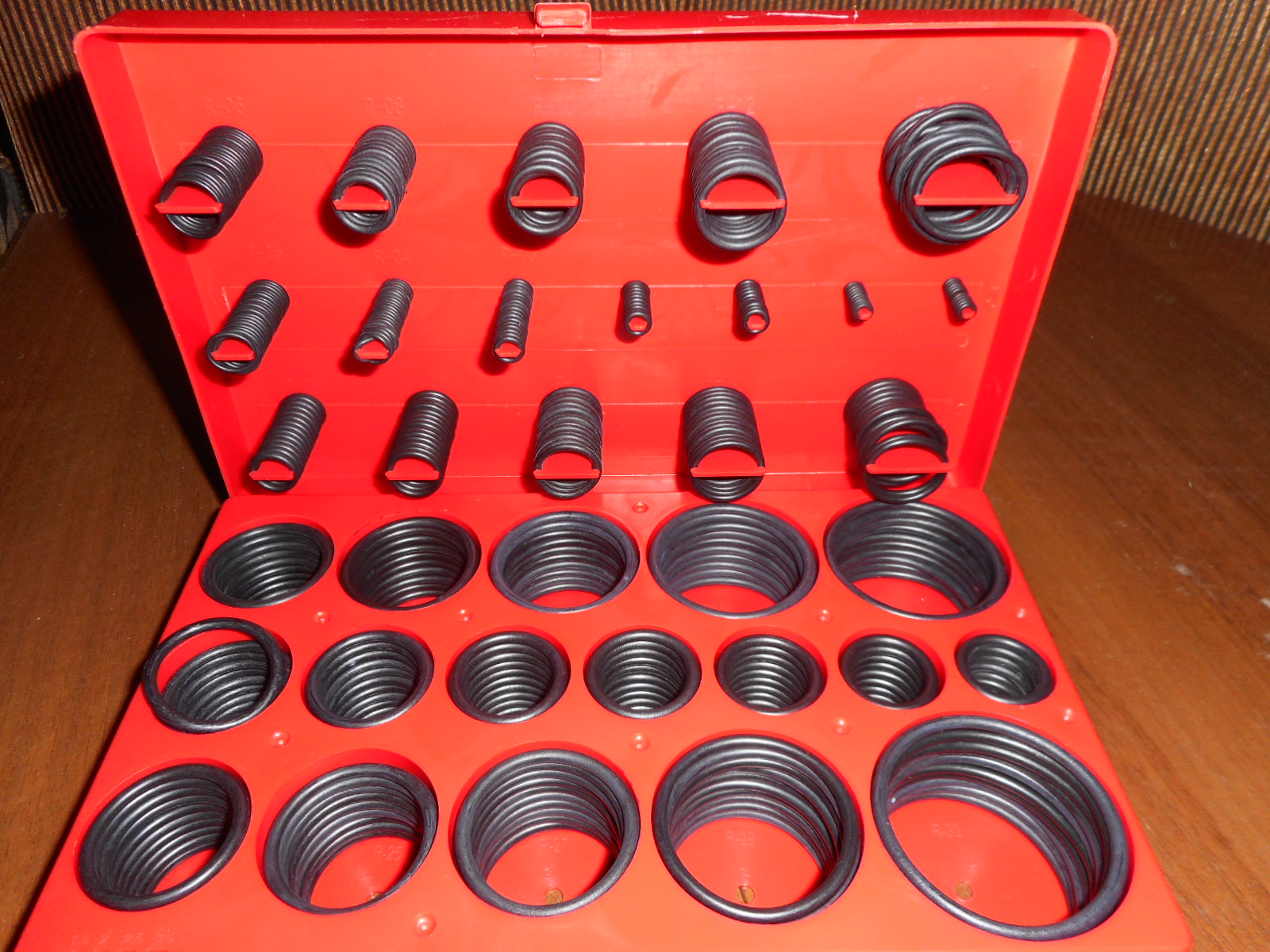

я на многие сальники вместо пружин подбираю резиновые колечки.Не растягиваются и ходят долго.

Купил сальник за 30р и колечко за 8, встал как родной, клапан засовывал с усилием. Сколько грязи было в нише клапана откуда он не понятно.

Зашел в магазин резинотехнику и подобрал по размерам. Год прошел подтеков не наблюдается
