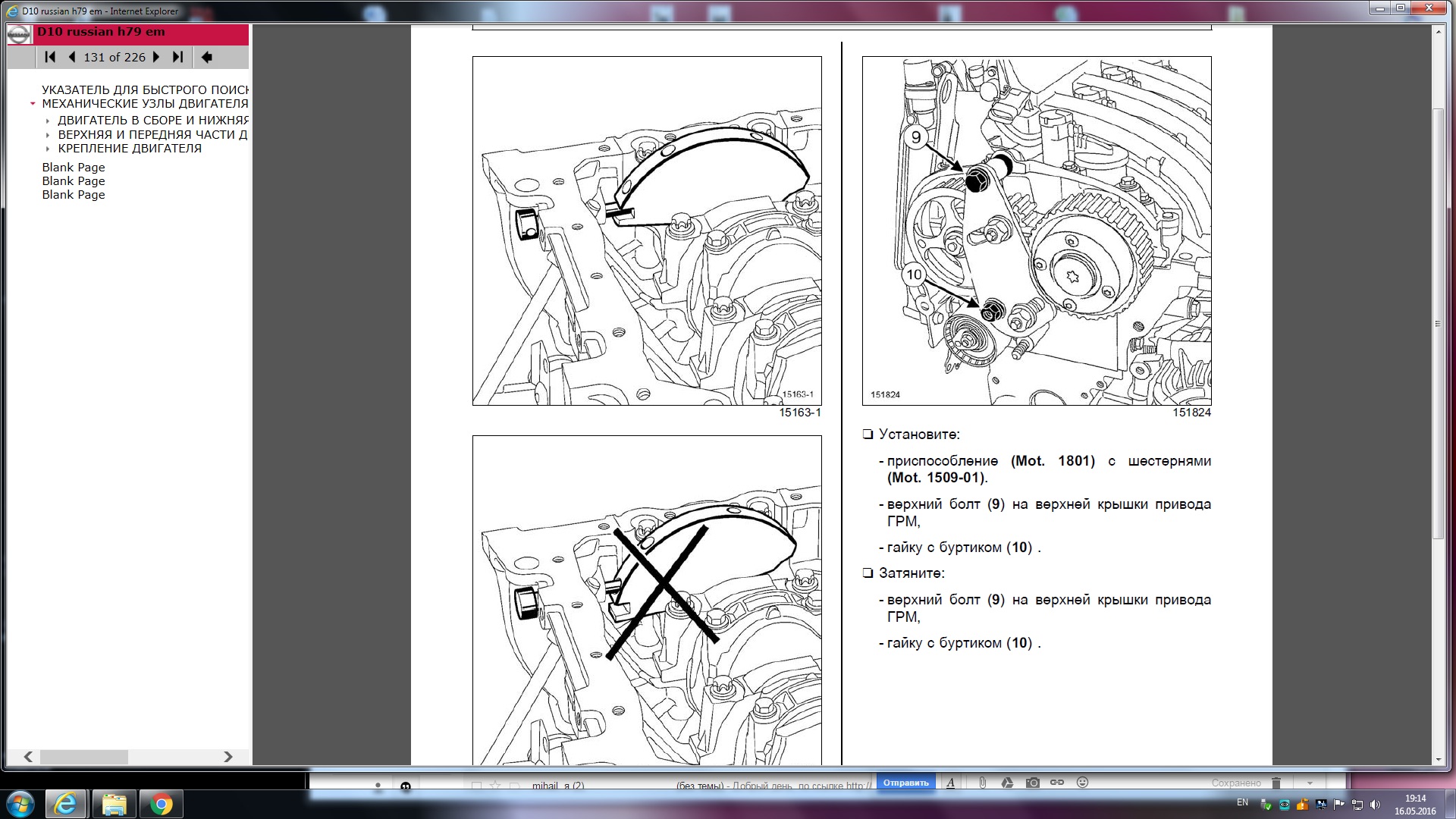

к ожалению чтобы воспользоваться калибром полноценно необходимо ещё одно приспособление которое будет удерживать шкивы в момент отпускания/затягивания болта и вот это приспособление уже стоит денег, можно затянуть шкив выпускного вала удерживая последний универсальным ключом для шкивов, даже самодельным (этакий ключ от болгарки с разводными лапками только больше) но шкив впускного р-вала у нас с муфтой и за него не очень зацепишься...
---------- Добавлено в 11:00 ---------- Предыдущее написано было в 10:54 ----------
Сообщение от u313
Сталкивался на 21093 - валы по меткам стоят, а ремень не ложится, зараза! И либо пол зуба вперед, либо пол зуба назад, чтобы он лег по валам. Так что я вполне понимаю, зачем по приспособе валы выставляются. Стремает только только простая затяжка шестерен на распредвалах, без шпонок, без конуса... очень хочется надеяться, что инженеры этот вопрос как то продумали...
30Нм + доворот на 86град +/- 6град для шкива выпускного вала и 110Нм для фазорегулятора
Чего то ничего про такую приспособу и не слышал, нигде в описаниях по замене ремней нет даже фоток.
Сообщение от archibalddias
Не так уж и много, как на колесах.

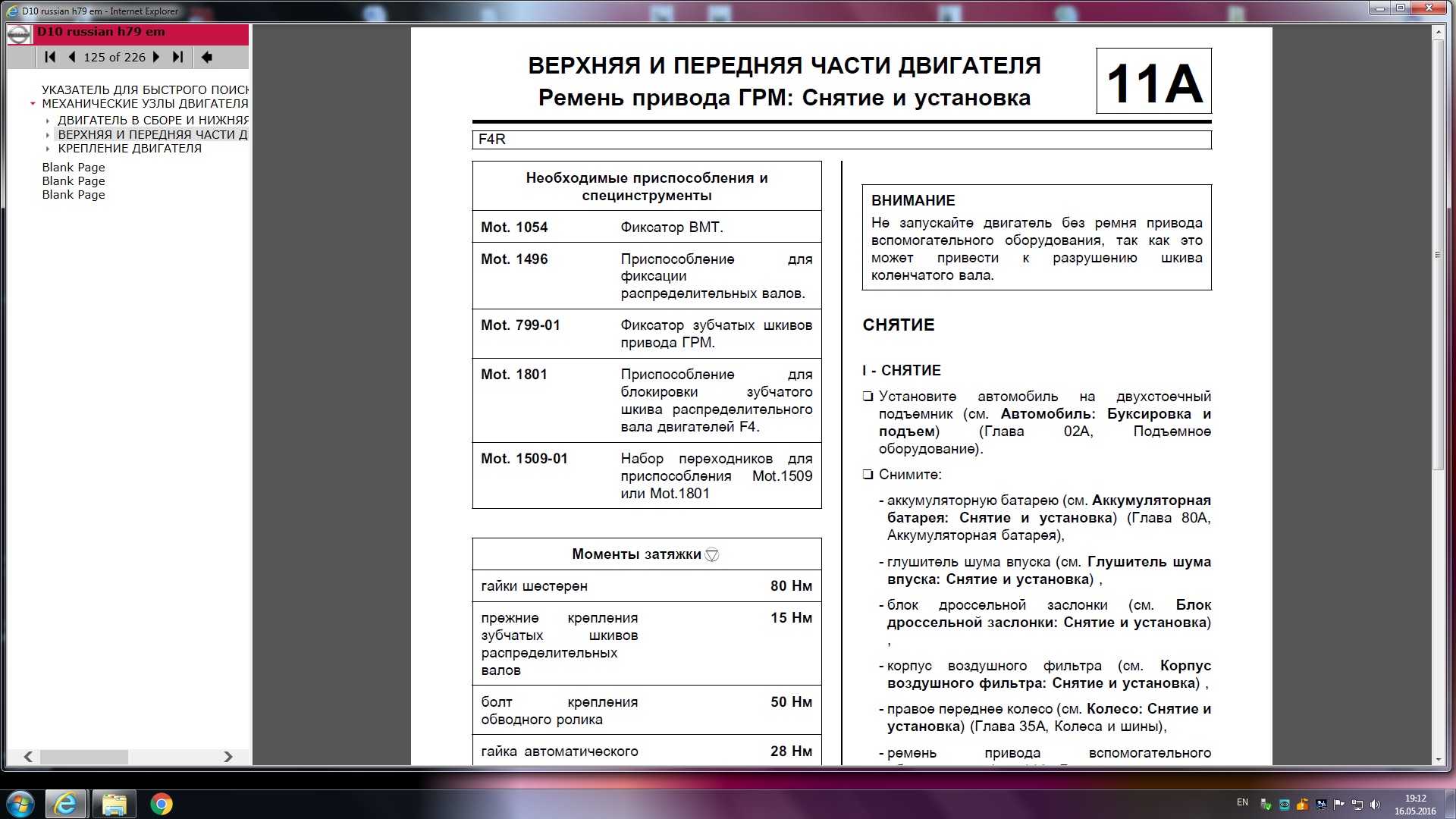

при использовании приспособления Mot.1496 для удержания валов при откручивании/затяжке болтов шкивов распредвала гнётся само приспособление и коробятся пазы на распредвалах, по этому для удержания шкивов используют Mot.1801 с переходниками Mot.1509-01... точно также по инструкции для ауди запрещено использовать установочное приспособление для удержания валов при затяжке шкивов, кто будет замечен - купит новое оригинальное..., конечно это не означает что народ не колхозит...

Чего то ничего про такую приспособу и не слышал, нигде в описаниях по замене ремней нет даже фоток..
тем не менее по этой ссылке присутствуют нужные приспособления, правда много и лишних, например вторая каркалыга с пальцами это для фиксации шкивов на к4м

момент затяжки должен в семь раз превышать максимально возможный момент с учётом действия сил инерции - на проворачивание распредвала
