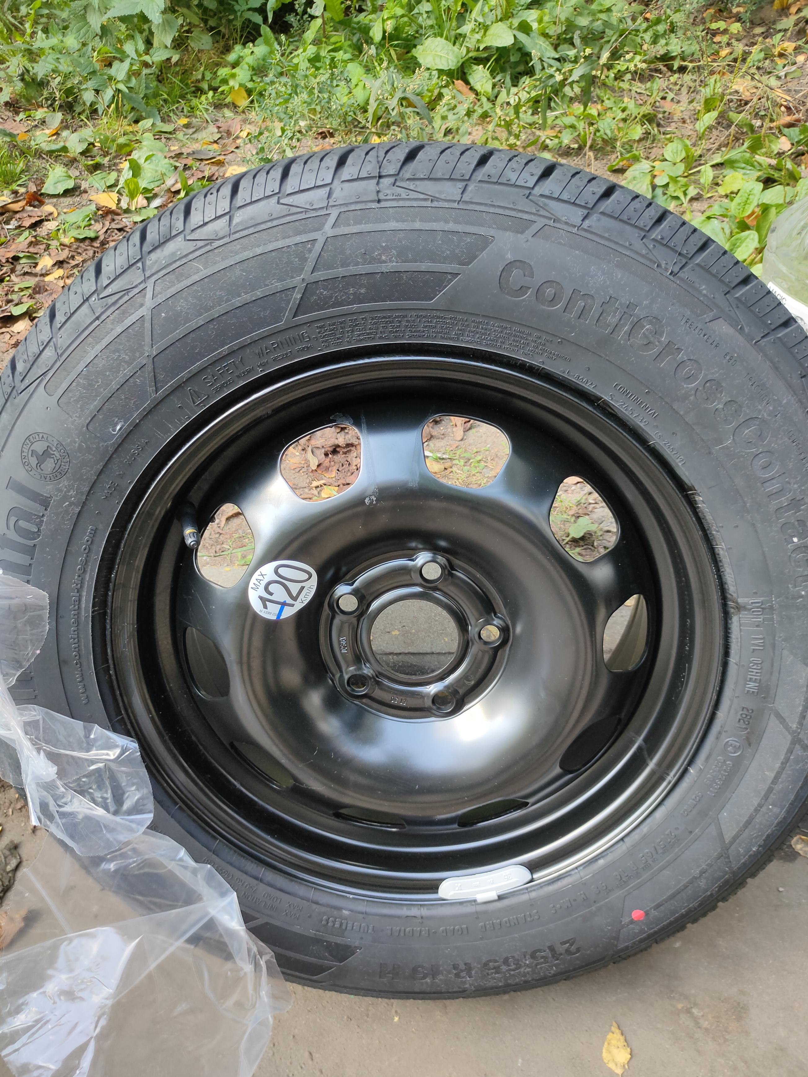

Купил докатку от кашкая (рекомендую, нам подходит). В связи с этим достал штатную запаску и увидел наклейку на ней до 120 км/ч. Кто знает причину появления этой наклейки? Может диск какой-то хлипкий? Может это клеют только на Стайле, так как на машине 17 диски и с 16 будет не очень хорошо использовать?

Купил докатку от кашкая (рекомендую, нам подходит). В связи с этим достал штатную запаску и увидел наклейку на ней до 120 км/ч. Кто знает причину появления этой наклейки? Может диск какой-то хлипкий? Может это клеят только на Стайле, так как на машине 17 диски и с 16 будет не очень хорошо использовать?
Да, скорей всего. Получается на одной оси будут разные шины по типоразмеру и возможно даже разного производителя. В ПДД такая эксплуатация авто вообще запрещена. Поэтому можно использовать только с ограничениями по скорости, чтобы добраться до места ремонта. А сам колёсный диск конечно нормальный, не хлипкий  :

Сообщение от Madi
Какая ж это докатка ! Это полноразмерное колесо -на покрышке указано 215/65 16" штатный размер !!!
Докатка 145/90 16" у меня такая от Кашкая , кладу в багажник в дальние путешествия т.к. вместо запаски ТОР с пропаном .

Сообщение от илдар73
На моём фото штатная запаска.

Сообщение от Madi
Она отличаются, можете подъехать к ОД померить. Я: на х... ехать, если штамповка на авто стандартная и запаски на авто стандартные, вот в чем между этими штамповками разница. В ответ тишина. В общем бросил трубку я. Не выдержал, нервничать стал.
Да ехай сколько хочешь ,но если докатка узкая то не более 80 км/ч , если докатка штатного размера ,то просто лепят на всяк случай типа может быть рисунок протектора разный, износ меньше ,чем на штатной резине и прочее , просто чтоб снять с себя ответственность ,у меня на предыдущей Гранте резина стояла на 15" дисках Пирелли ,а запаска 14" Кама т тот же значок , на форуме Лада отвечали на подобный вопрос как я написал выше . Так что не парься и не грузи девушек на окладе они ни чего не знают

Сообщение от Madi
Ну Вы же сами себе и ответили на свой вопрос,что еще не понятно?Запаска на 16,все остальные колеса на 17,вот и делали ограничение по скорости.

Сообщение от PRIMP
а внешний диаметр то одинаковый  , нет именно то за что сейчас будут штрафовать рисунок протектора разный и прочее...

Сообщение от PRIMP
Это мое предположение было, которое хотелось подтвердить. И если у авто с 16 штампованными дисками на запаске та же наклейка, то мое предположение не подтвердится.
Просто у меня и у родственника одинаковые авто. Оба купили докатки. Высвободились два колеса. Вот и думаю может купить родственнику (мне не нужно, меня на 17 устраивают) ещё две штатные запаски и будет ездить более комфортно (у него больше городской режим, а у меня трассы). А тут эта наклейка. Думаю вдруг эти реношники, что-то учудили с диском. И тут эта девушка ещё из поддержки.

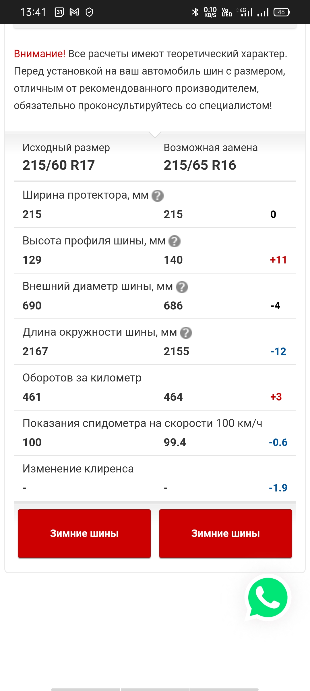

Если верить шинному калькулятору , то на 17 чуть больше.

Сообщение от Madi
И если у авто с 16 штампованными дисками на запаске та же наклейка, то мое предположение не подтвердится..
Нет там никаких наклеек,и диски абсолютно одинаковые,как и резина впрочем, только на запаске он не крашеный серебрянкой-экономят.

Сообщение от Madi
в реале всегда разные по многим причинам ,калькулятор дает усредненное значение ,для примера резина а/т и м/т и н/т в одном типа размере от одного производителя будут иметь разный внешний размер пока не сотрутся до корда

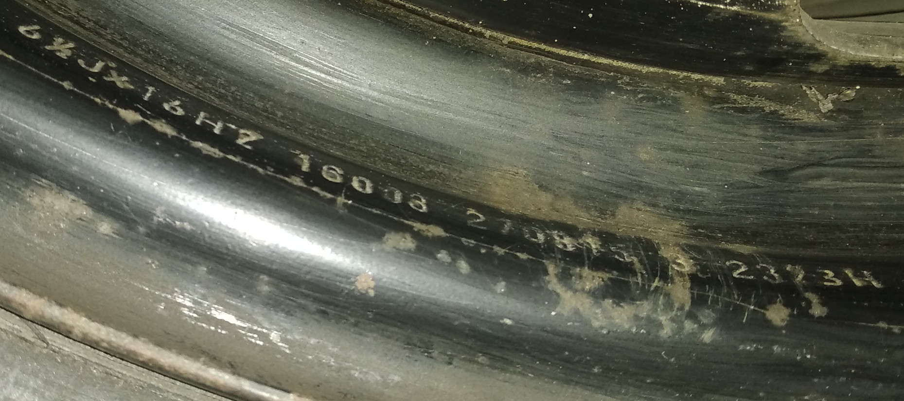

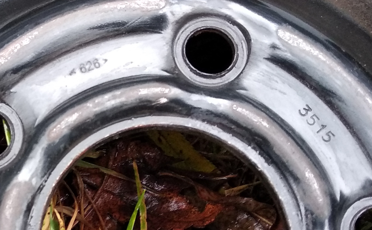

Подскажите, плиз, эти диски штамповка подойдут для Дастера?
Вот фотки параметров, по вылету подходят, а сверловку и диаметр ЦО я что-то не нашёл.
Последний раз редактировалось Дедд; 08.11.2021 в 16:44.
08.11.2021, 20:57
#39
Регистрация: 31.03.2012
Сообщений: 1,436
Время онлайн: 4 мес. 2 нед. 11 ч. 34 мин. 33 сек.
: 2132
Был(а): 14 ноя 2022 21:46
Имя: Олег
Re: Помощь в подборе колес!
Сообщение от Дедд
А где вы вылет увидели? Я увидел только ширину и высоту диска, других параметров нет. Остальные цифры к размерам отношения не имеют.
Вам ещё нужно найти:
1.ET 50
2. 114, 3 x 5
3. Dia 66.1
08.11.2021, 21:12

Сообщение от Olejek
1.ET 50
2. 114, 3 x 5
3. Dia 66.1
На втором фото ET50
