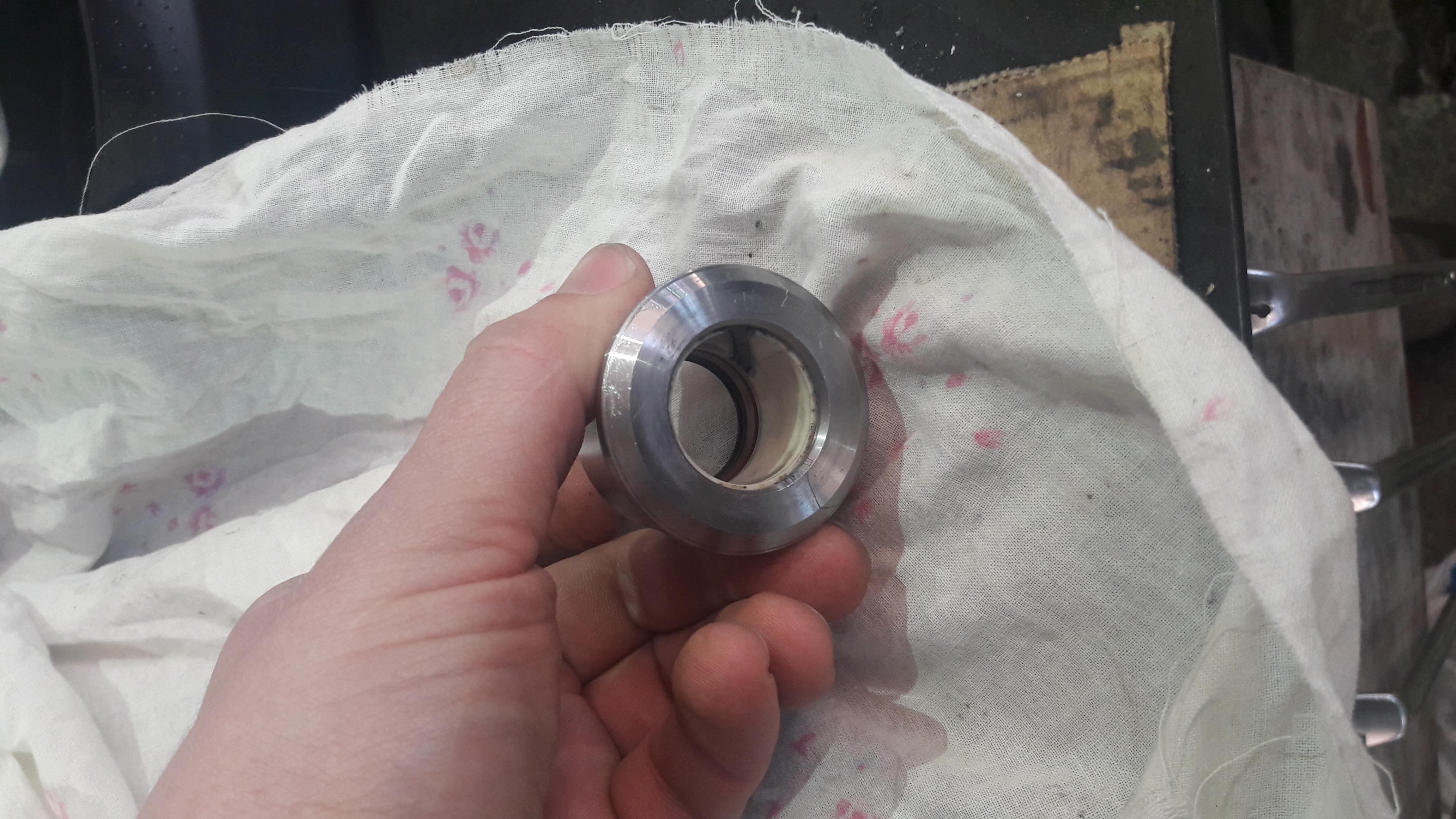

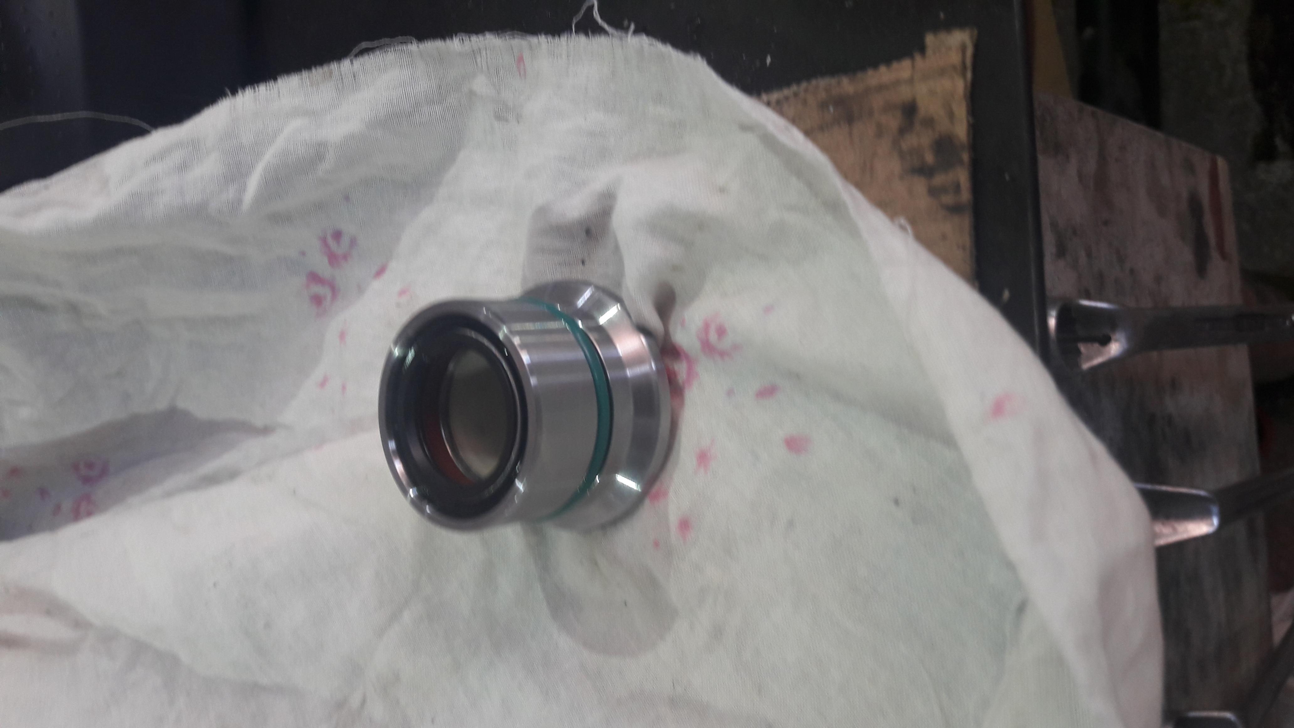

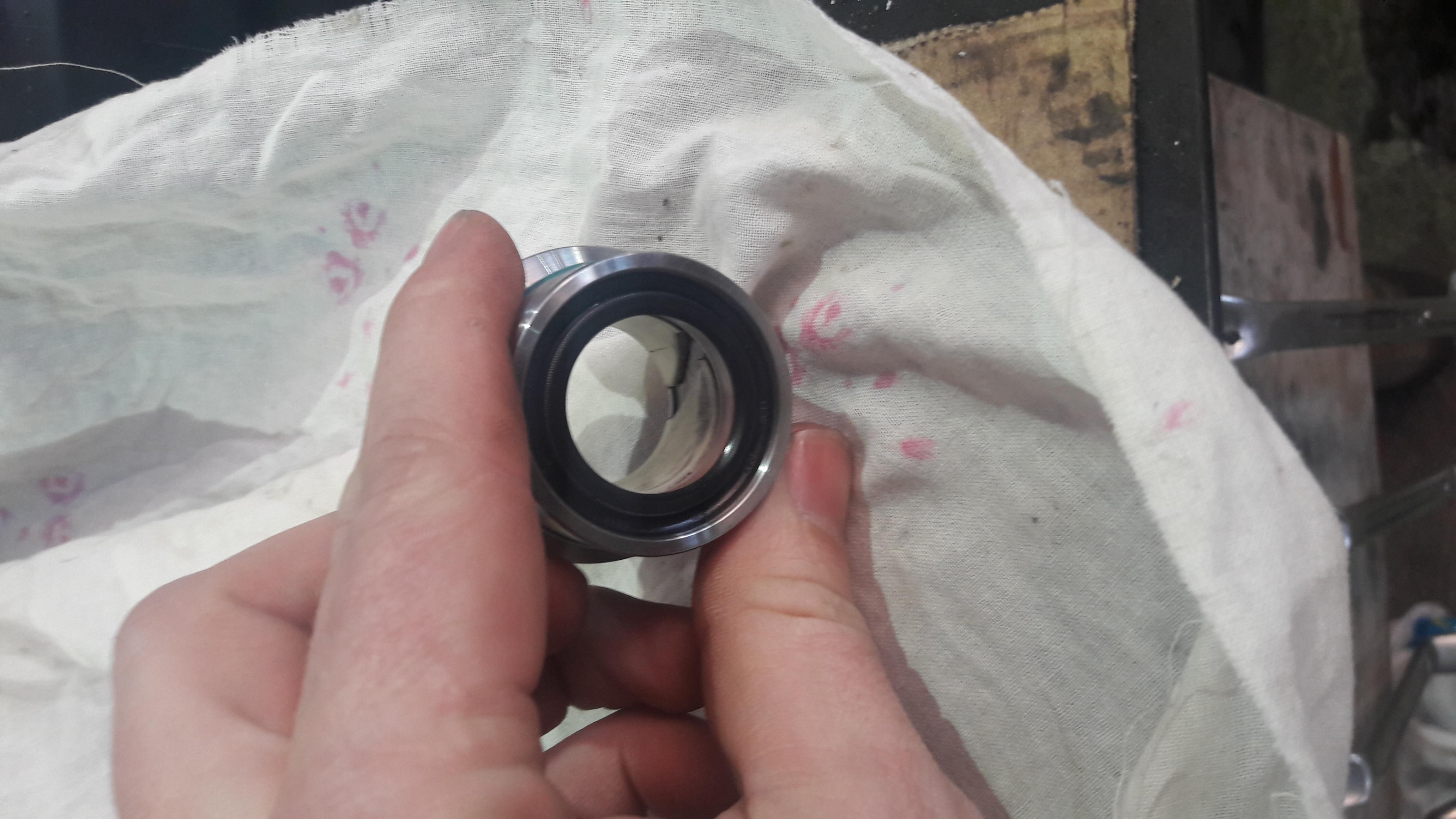

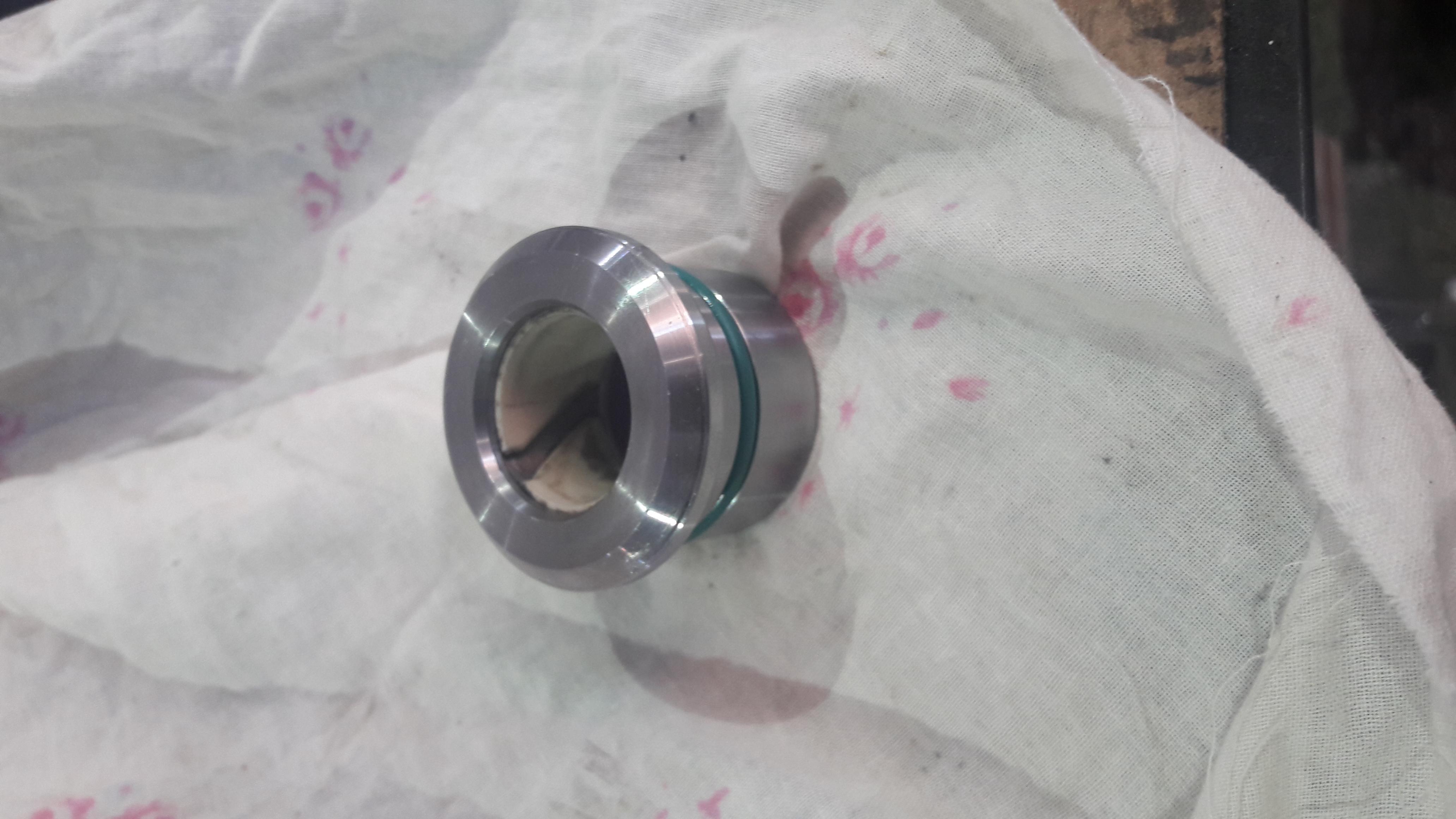

Стук в рулевой рейке справа меня мучает уже давно, примерно с 30 тыс.км. особенно слышен и заметен на гребёнке! Давно хотел разобрать рейку но то не было времени то у ребят на СТО были заняты подъёмники! Вчера так получилось что ребятам нечем было заняться и мы решили всё таки за лесть в рейку так как хочеться устранить этот стук!
По наружнему краю шайбы увидите стопорное кольцо! его нужно как то выдернуть оттуда!
После как вытащите это кольцо за шайбой увидите прорезь в пластиковой втулке, в эту прорезь мы вставили согнутое буквой "Г" шило, предварительно выкрутив шток рейки так штобы согнутая часть шила упиралась в шток рейки, делее толкая неспеша рейку аккуратно вытаскиваем втулку предварительно поставив чистую ёмкость для слива жижи с рейки!
Вот такая вот беспонтовая хреновина оттуда должна вылезти.....
Внутри расположена пластиковая втулка которая и стучит!!!
Выточить её НЕ получилось так как наш токарь *удак! Ему некогда и освободится он через неделю!
Собрали всё на место! Но как будит время выточим её новую! Или возможно она есть в продаже! надо искать....
На сальнике вот такие номера 025, 0080, 023-009

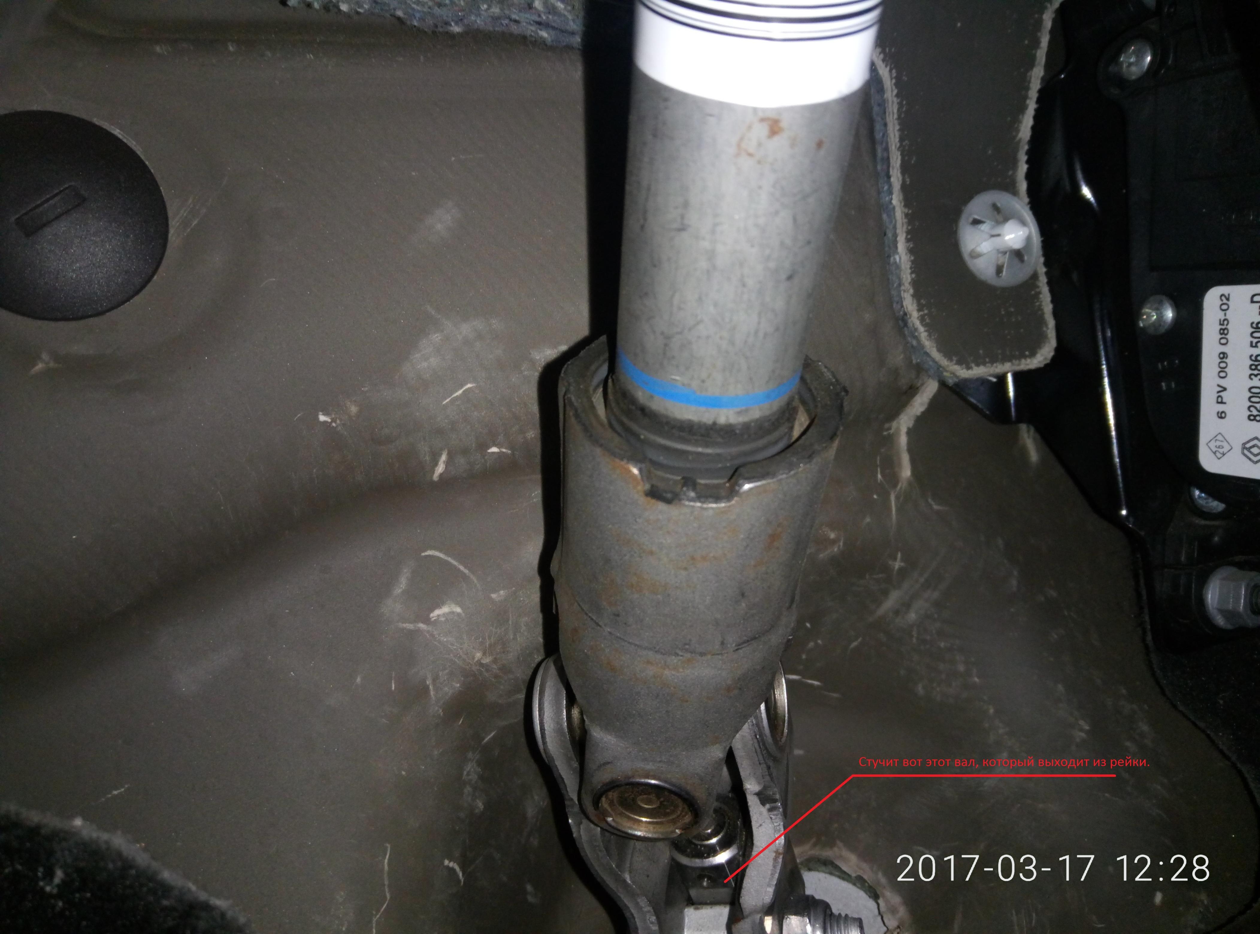

Добрый день! Кто может глянуть, у Вас стучит вот этот вал который с рейки выходит(фото) Возьмите рукой за крестовину и подёргайте. Есть люфт и стук или нет? Походу нашёл, что у меня стучит.

У меня сильно стучит когда рулём качаю на не заведённой машине. Когда завёл, слышно только по плохой дороге стук идёт., проверил всю рейку всё ок, все шарниры наконечники.
у меня стучит так-же,можно даже ногой прижать вал и стук пропадает
Не искали способ решить эту болячку?

Ок. Я завтра поеду к мастеру по рейкам. Если будут полезные новости отпишусь. Такое чувство, что рассыпался подшипник вала, который в рейке.
