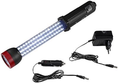

Колхозника некогда колхозить , они работают!!! А пользуются простыми приспособами, не выворачивая мозг от безделья. Колесо уже изобретено !!! оно круглое, И квадратное не изобретают,
Просто надежно для гаража .
https://youtu.be/iTueMho-qQo
И для подкапотного пространства и ремонта в темноте , замена колес, и пррр.. и тррр.. и так далее, и тому подобное.
И еще куча подобных. полезных вещей. Ручки не надо ГУГЛ Вам в помощь.

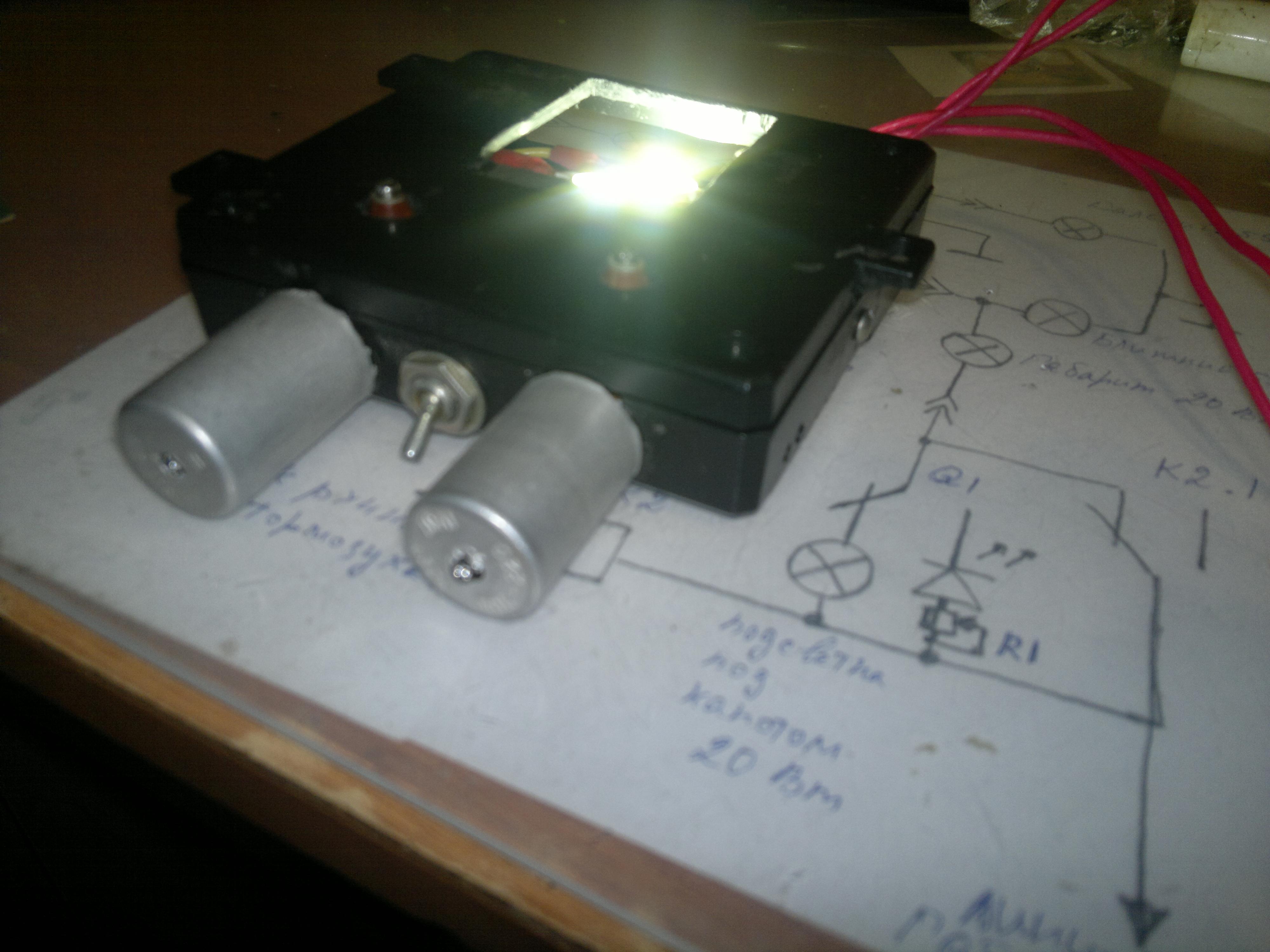

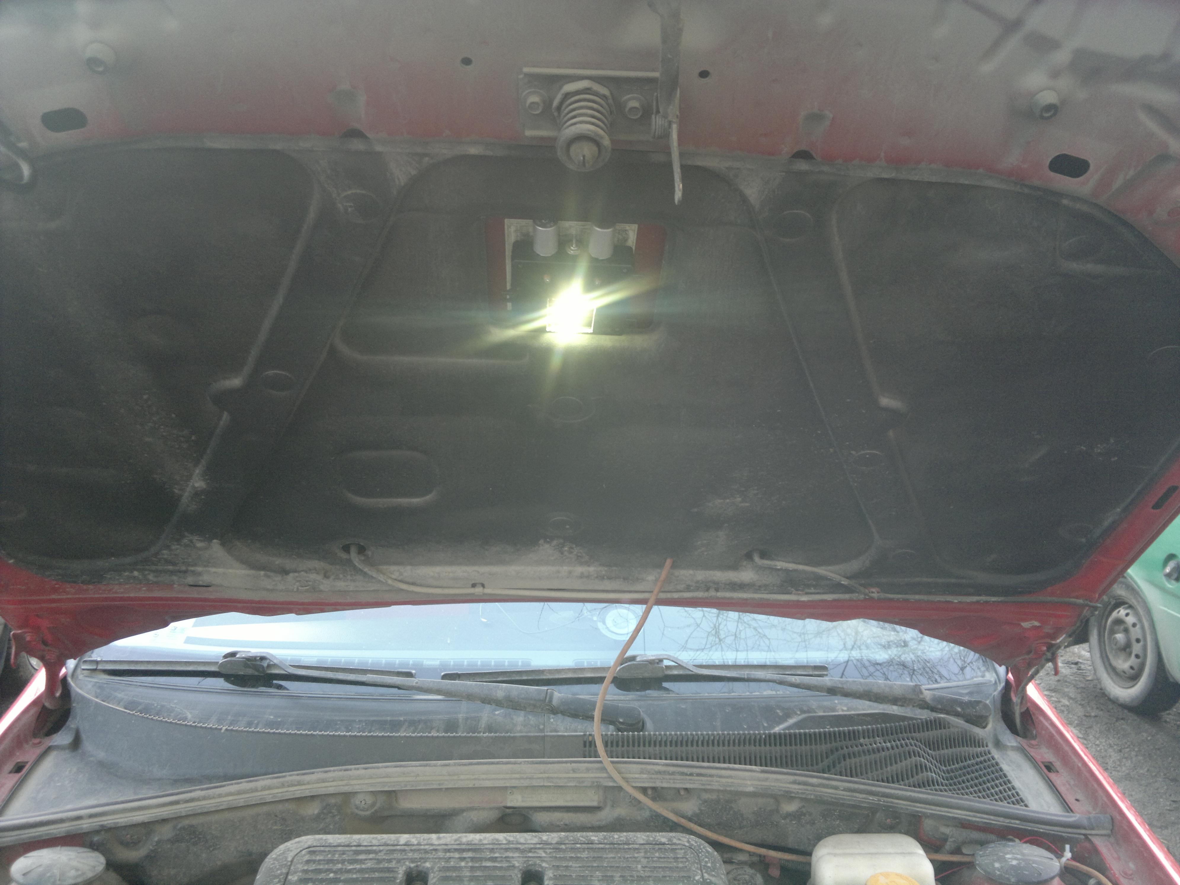

Всем привет .
Спасибо админам . Снова выпустили.
Подсветку подкапотного пространства уже давно закончил делать .
Кому интересно выложу сюда схему и фотки.
Заранее извиняюсь , что фотки не дастера. Может и на дастере похожая приблуда будет работать.

Тогда ещё реально схема была не доработана . А вот сейчас я уверен, что пройду по оптике любой тех осмотр. Значит скоро надеюсь увидим как приблуда работает именно на дастере.
Доча обещала зарегистрировать на ютубе ноутбук. Так что скоро будет видео как это всё работает.

Я и на лачетти очень редко капот открываю. А схемное решение очень простое . В будующем установлю ещё парочку светодиодов , только уже по краям капота. И направлены они будут в заднюю часть автообиля.
( чтобы можно было колёса менять при проколе не только передние, но и задние без фонарика в зубах.
И вероятность быть сбитым машиной с соседней полосы также уменьшается.

Подсветка капота в нашем случае необходима, чтобы обеспечить работу габаритов в штатном режиме.
Схема заменяет 4-х канальный контроллер плавного розжига галогенок
с функцией ДХО с двумя режимами работы.
И если у вас есть схемные решения с большим функционалом , то как говорится схему в студию. Разберём по косточкам и выберем лучший вариант.

Тему то нужно было с начала читать и не пропускать странички.
Написано же что подсветка (коробочка с тумблером, двумя галогенками 20вт, ) установлена чтобы обеспечить работу габаритов в штатном режиме.
Без всего этого габариты (20вт галогенки) светят очень ярко и слепят.
А теперь на ручнике габариты 20вт работают последовательно с галогенками 20вт под капотом и обеспечивают тем самым свечение габатитов идентично лампам в 5вт.
А светодиоды с переменными резисторами просто вдовесок прикрутил.
