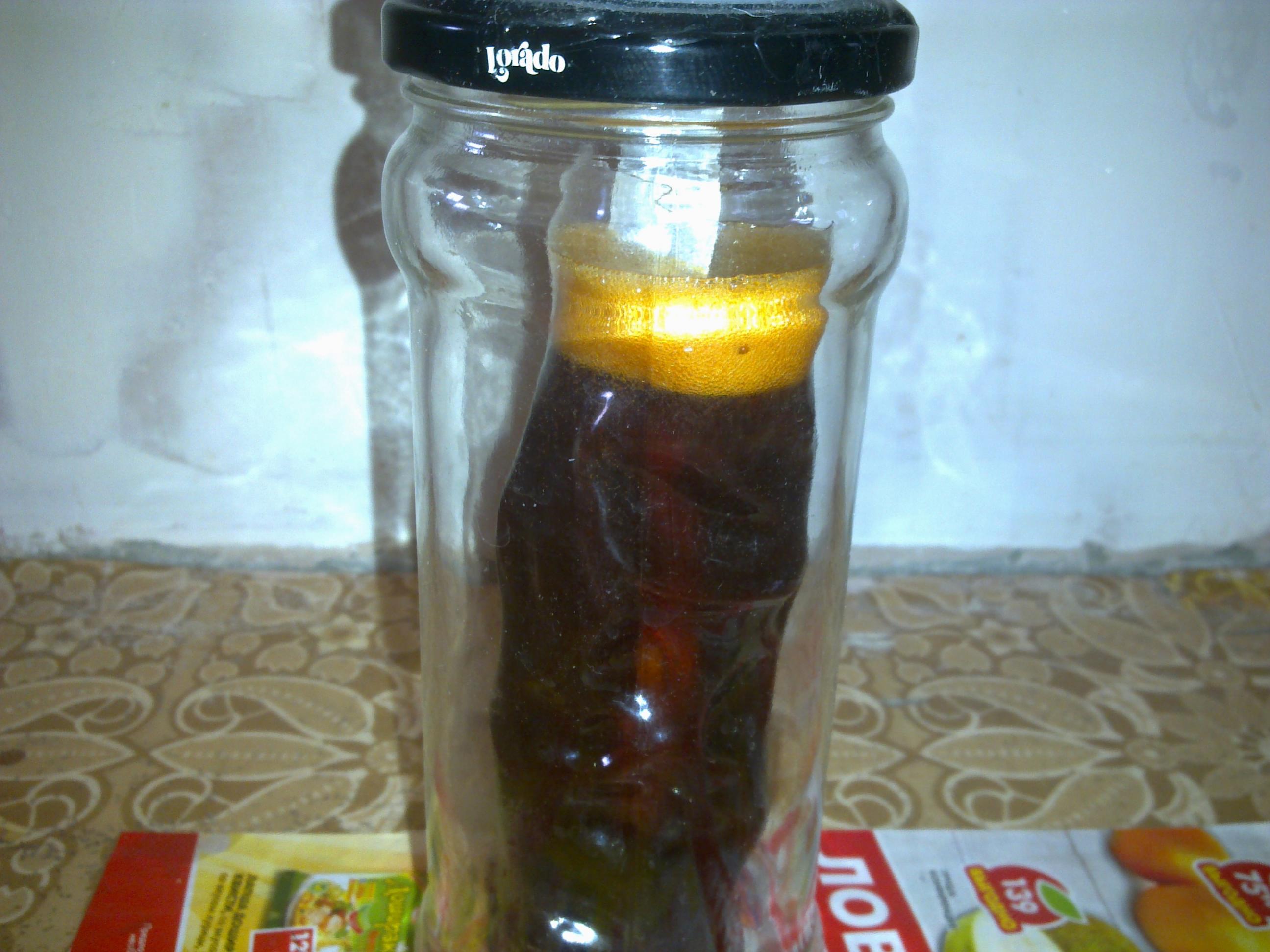

Вобщем испытал я вакуумматор. Пропитал наконец-то рябиновую рукоятку кухонника (пару месяцев назад заменил ему рукоятку, лежал ждал пропитки) старой олифой (1994 год на остатках наклейки, но скорее всего НЕ натуральная (судя по ГОСТу, что не очень хорошо). При пропитке оказалось, что вакуум ни фига толком не держится (скорее всего "бежит" через крышку на банке, попробую отлить из силикона туда прокладку)... Т.е. приходилось периодически накачивать его заново. В начале процесса воздух выделялся довольно интенсивно - на поверхности сосуда с олифой поднялась пена сантиметра полтора-два. Пропитывал до тех пор пока не перестали выходить пузырьки из рукоятки - процесс занял около суток.
До пропитки рукоятка была белая, легкая и вобщем-то невзрачная. После пропитки она потяжелела и проявилась фактура дерева. В целом результатом доволен. Теперь осталось дождаться полимеризации и выветривания запаха, после чего можно пускать в дело на кухне (предварительно заточив).
Фото/видео не делал, извиняйте.
Выводы:
1. нужно бороться за герметичность.
2. нужен другой шприц или нужно переделать рукоятку на поршне - штатной очень сильно (до мозолей) наминаются пальцы.
3. нужно приобрести что-то более предназначенное для пропитки рукоятей ножей, чем олифа (хотя бы ту же олифу, но натуральную).
4. ну и самый важный вывод - агрегат вполне рабочий (с доработками)!

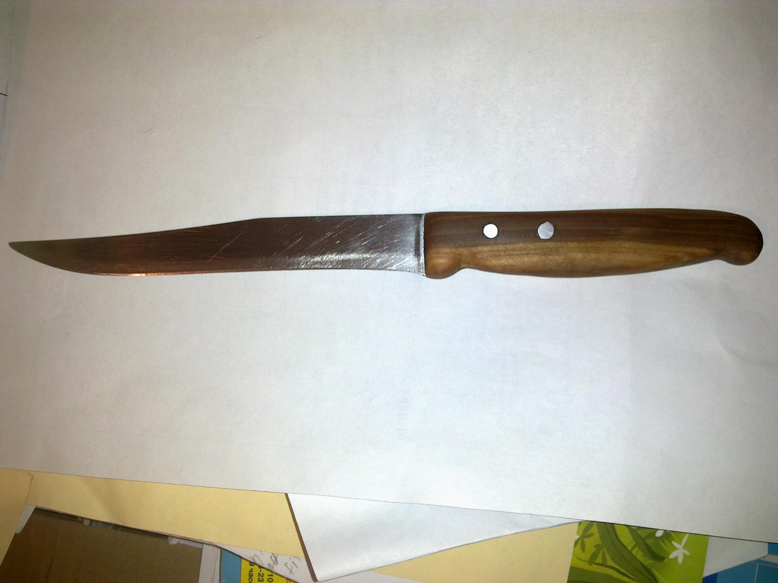

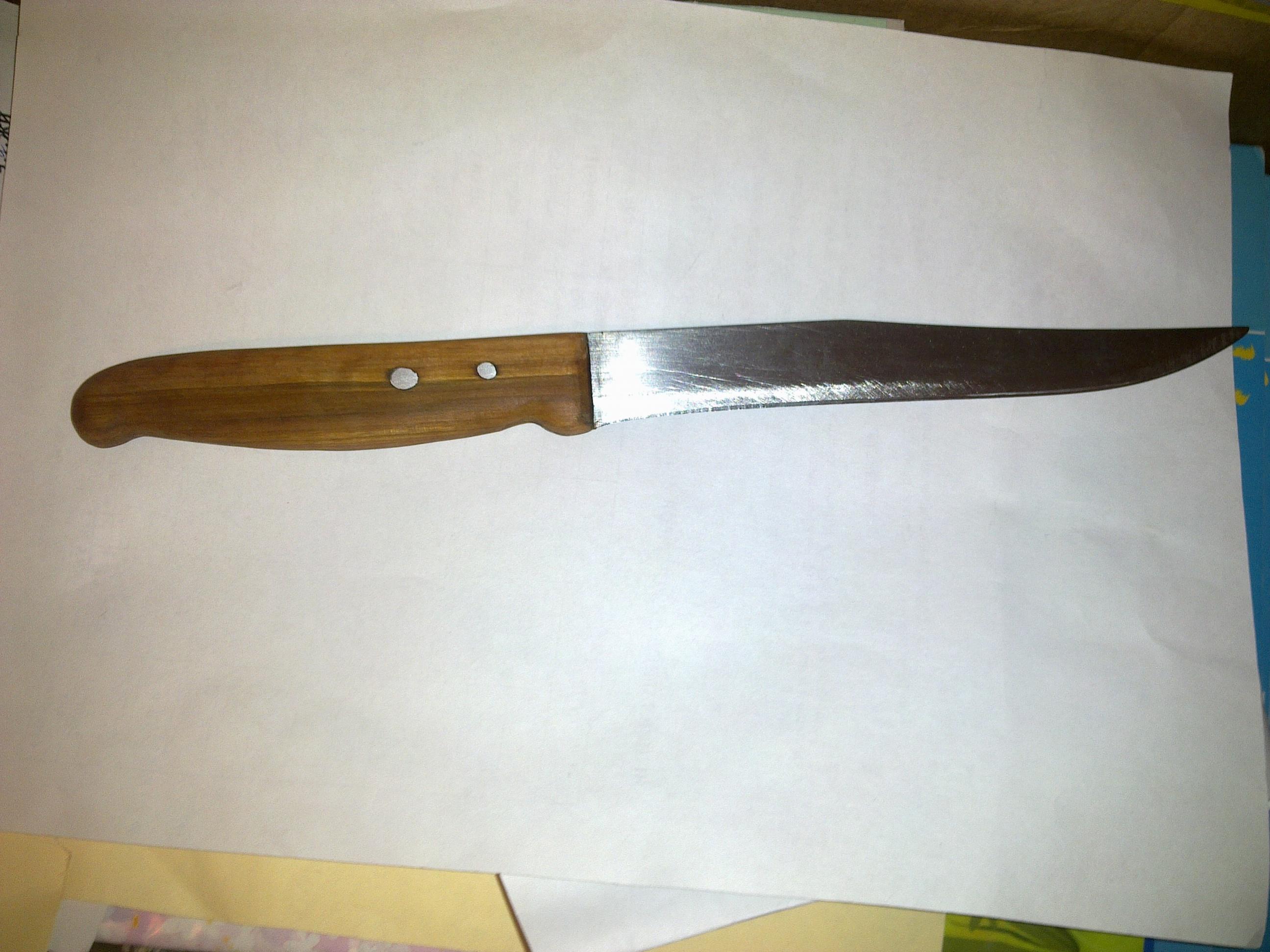

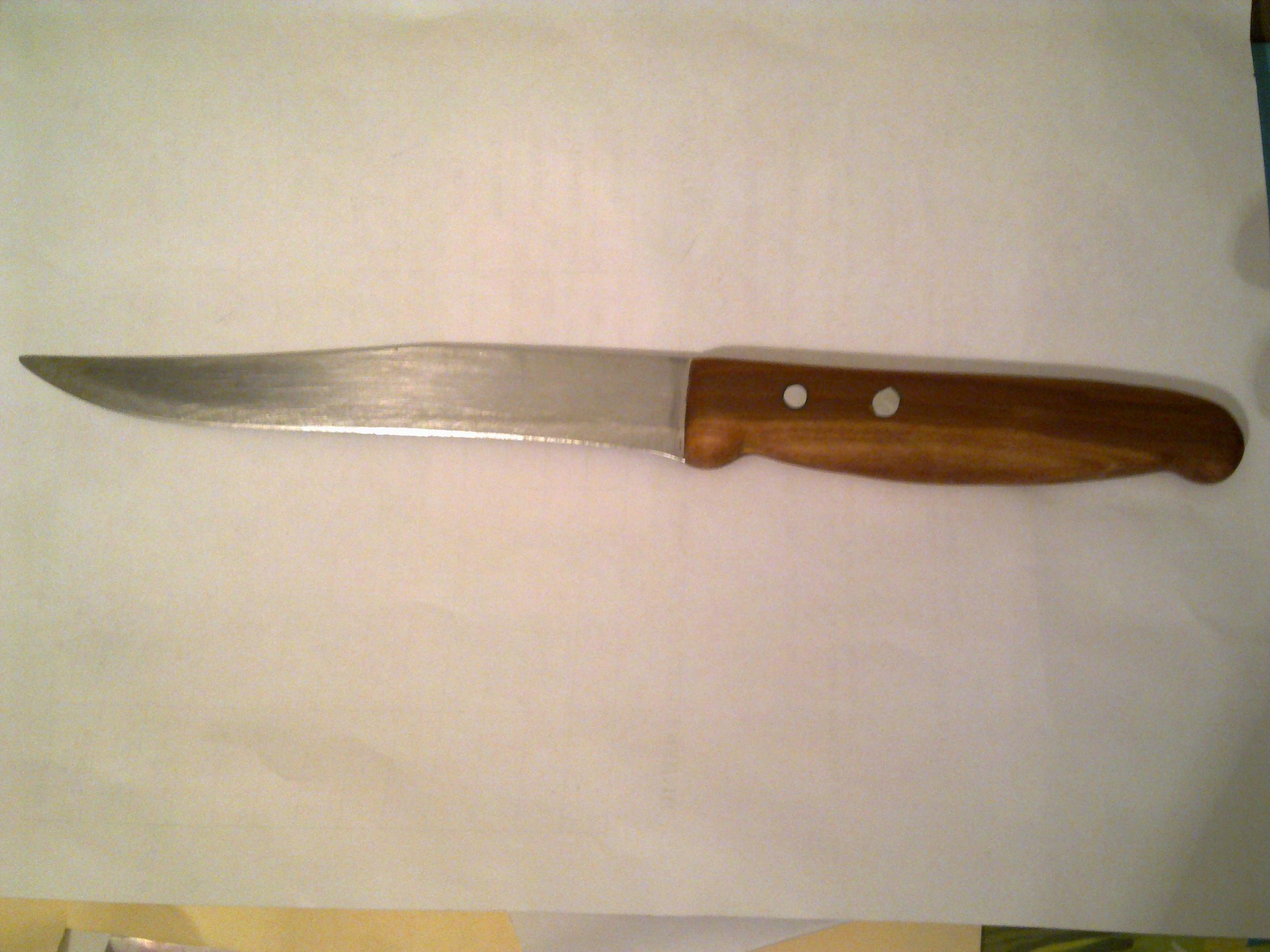

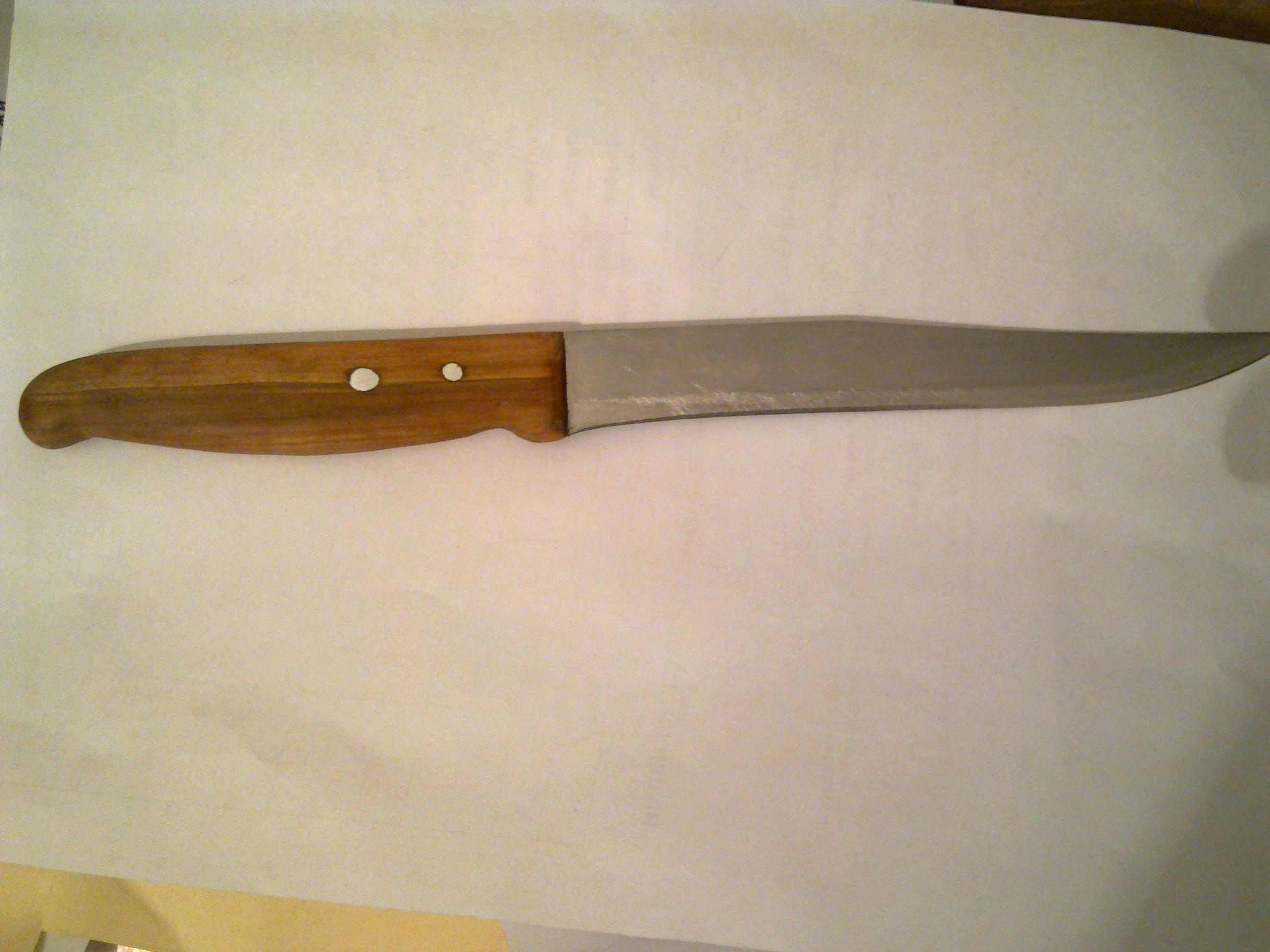

Ножик снаружи подсох, уже можно брать в руки, но запах еще сильный, выветриваться будет долго. Сделал несколько фоток.
Начало процесса пропитки (одну фотку я все же тогда сделал) - видно пену от выделяемого воздуха:
Остальное общий вид ножика. Телефон ни фига не передает цвета правильно, как ни старался, нормально не выходит Выложил как есть...

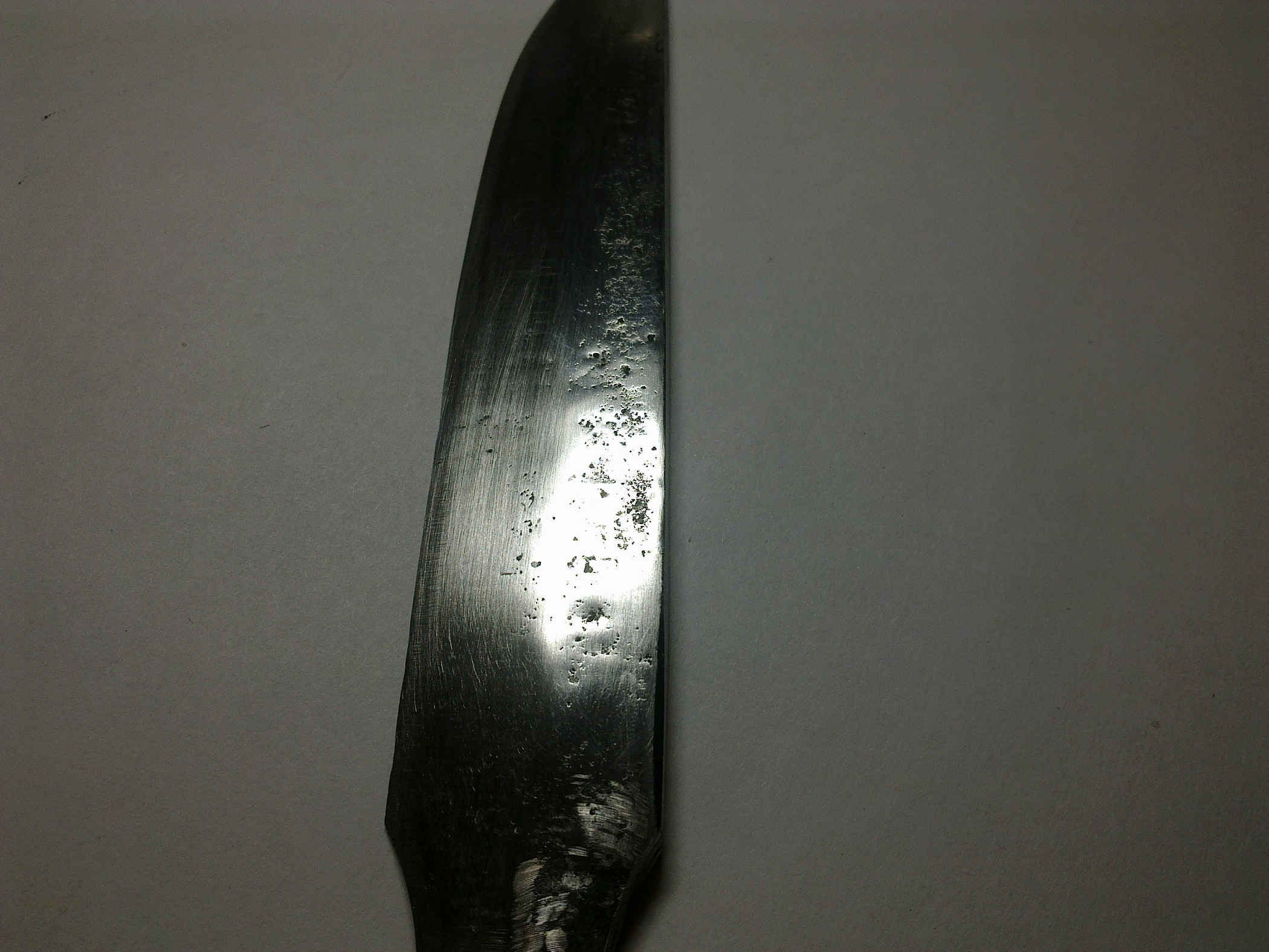

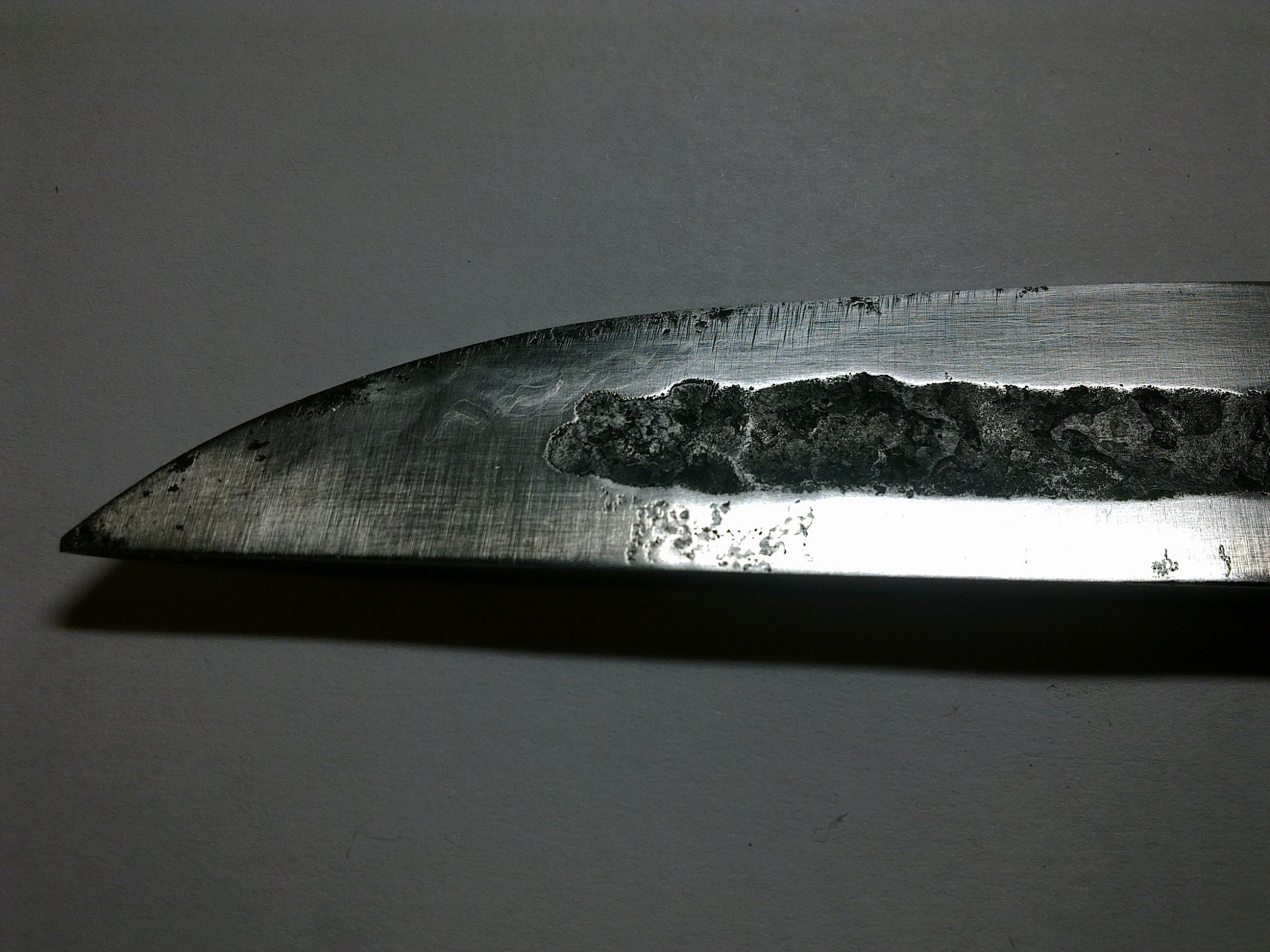

Всем привет!

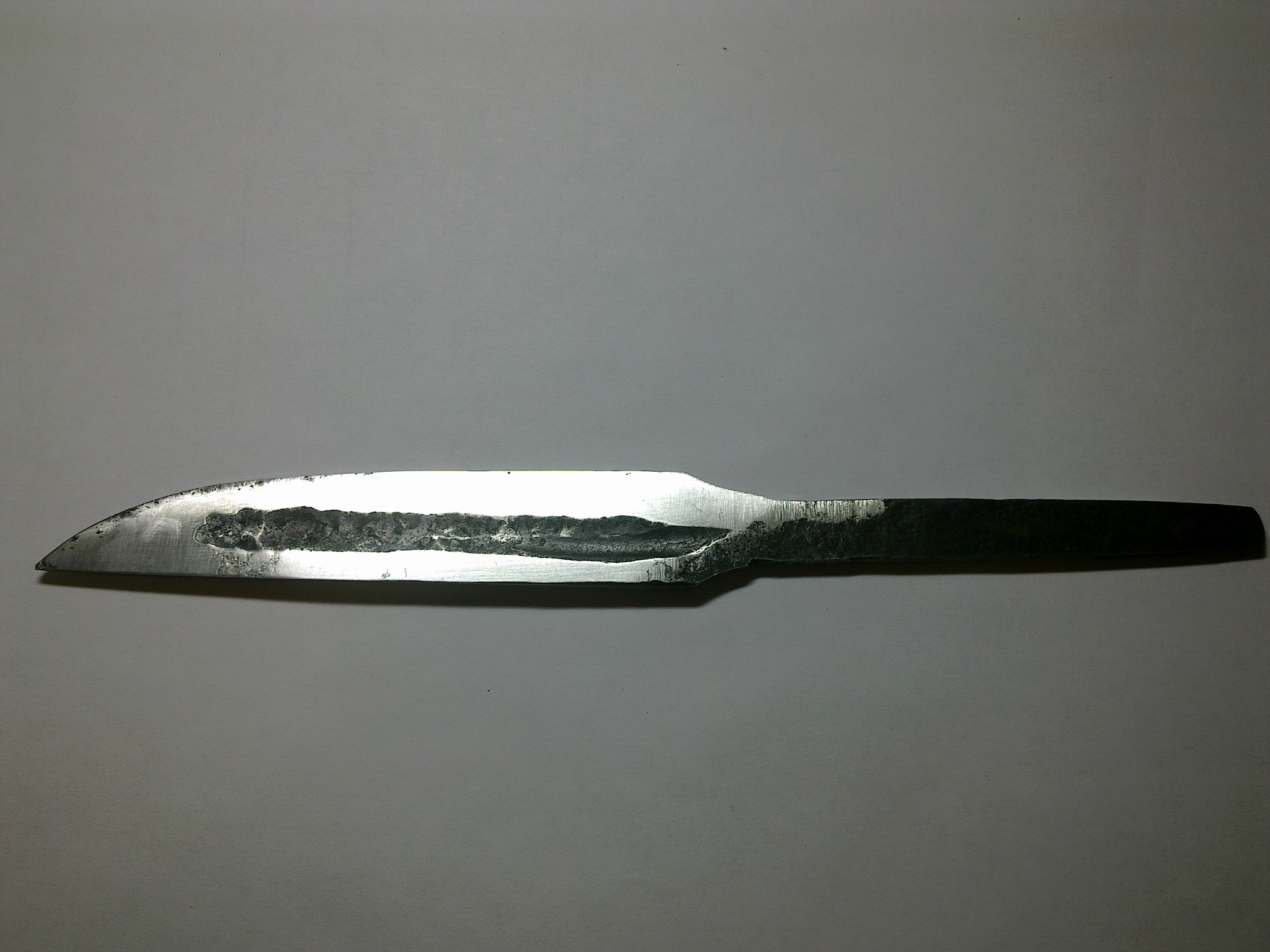

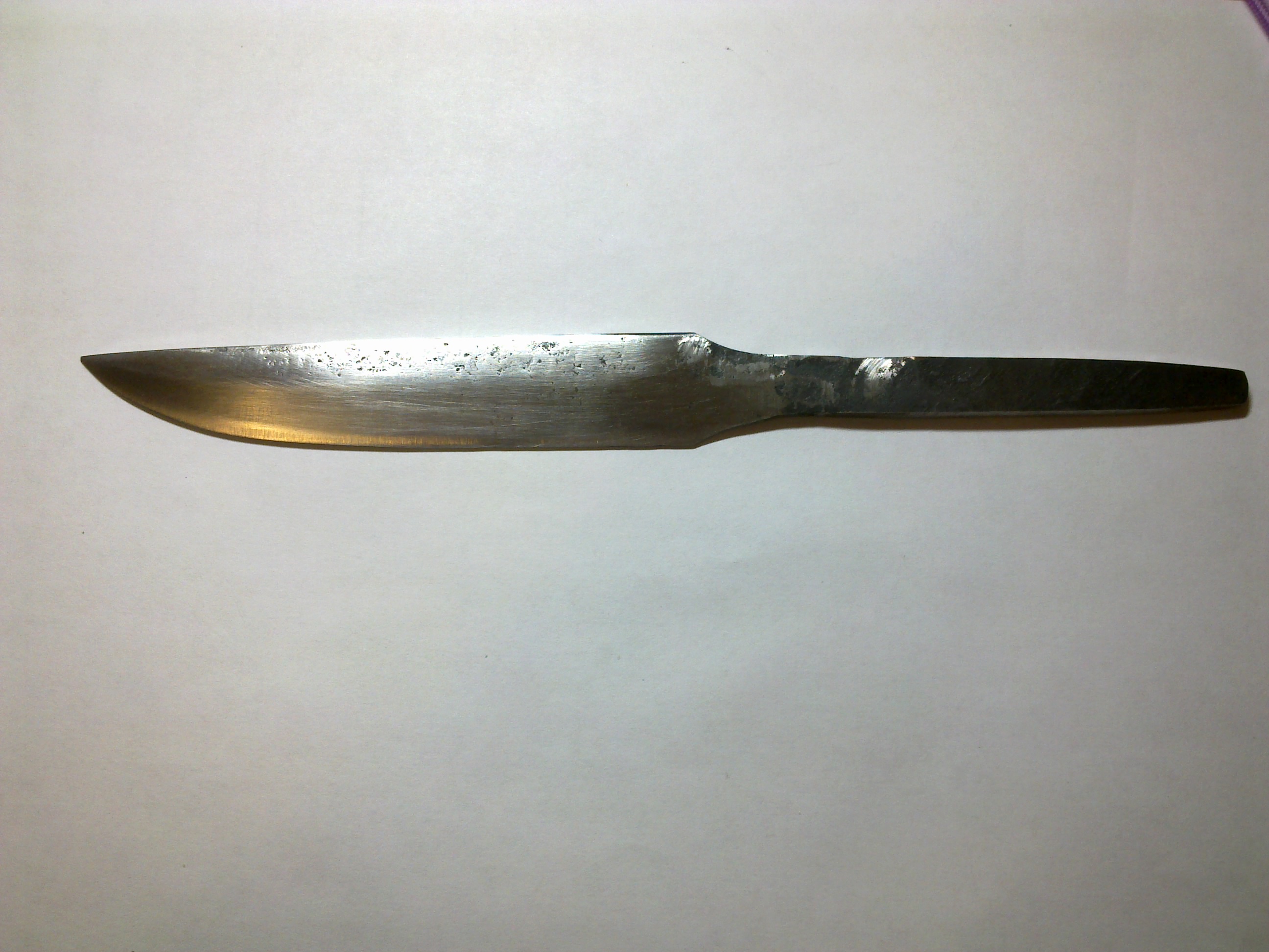

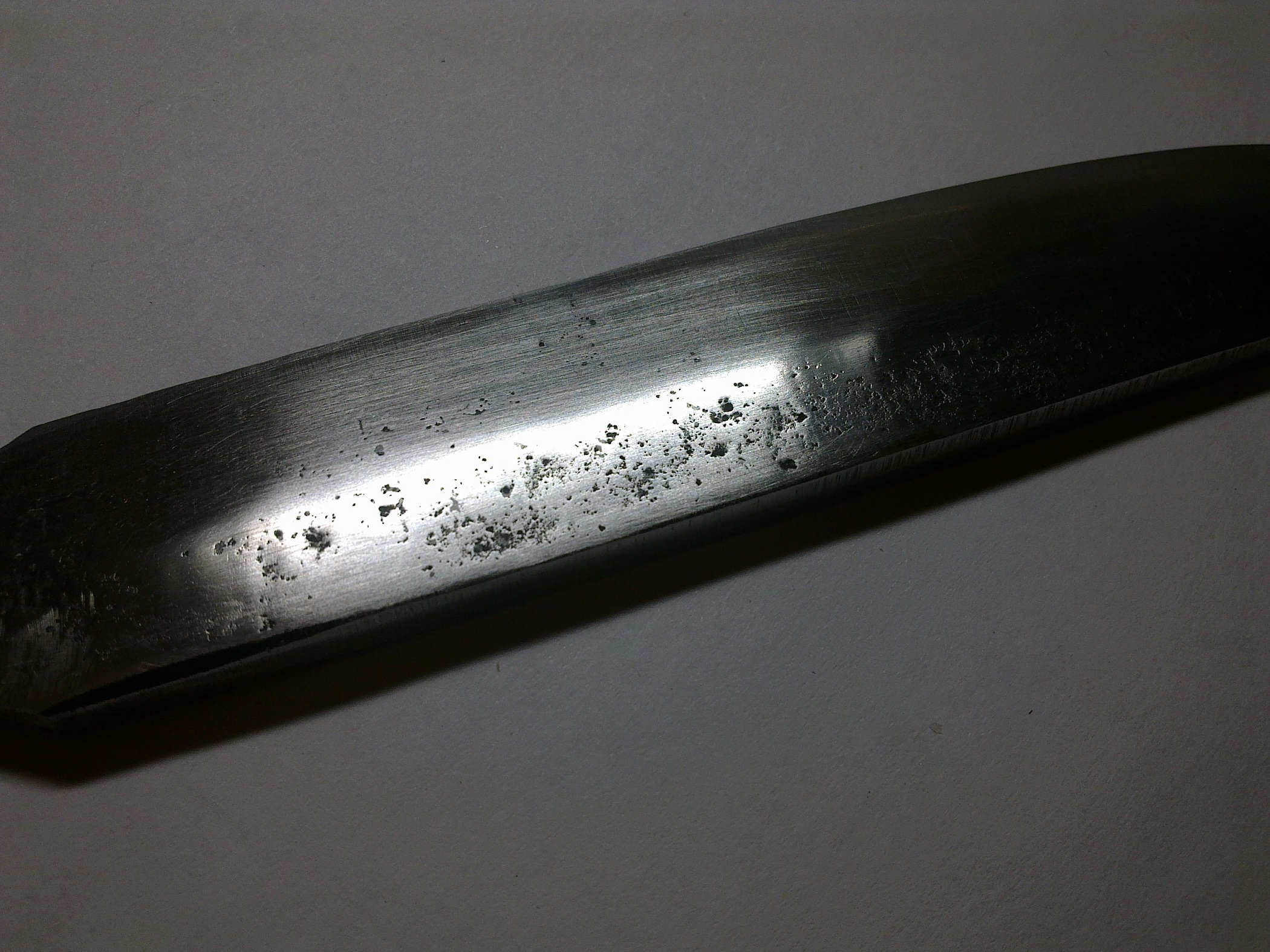

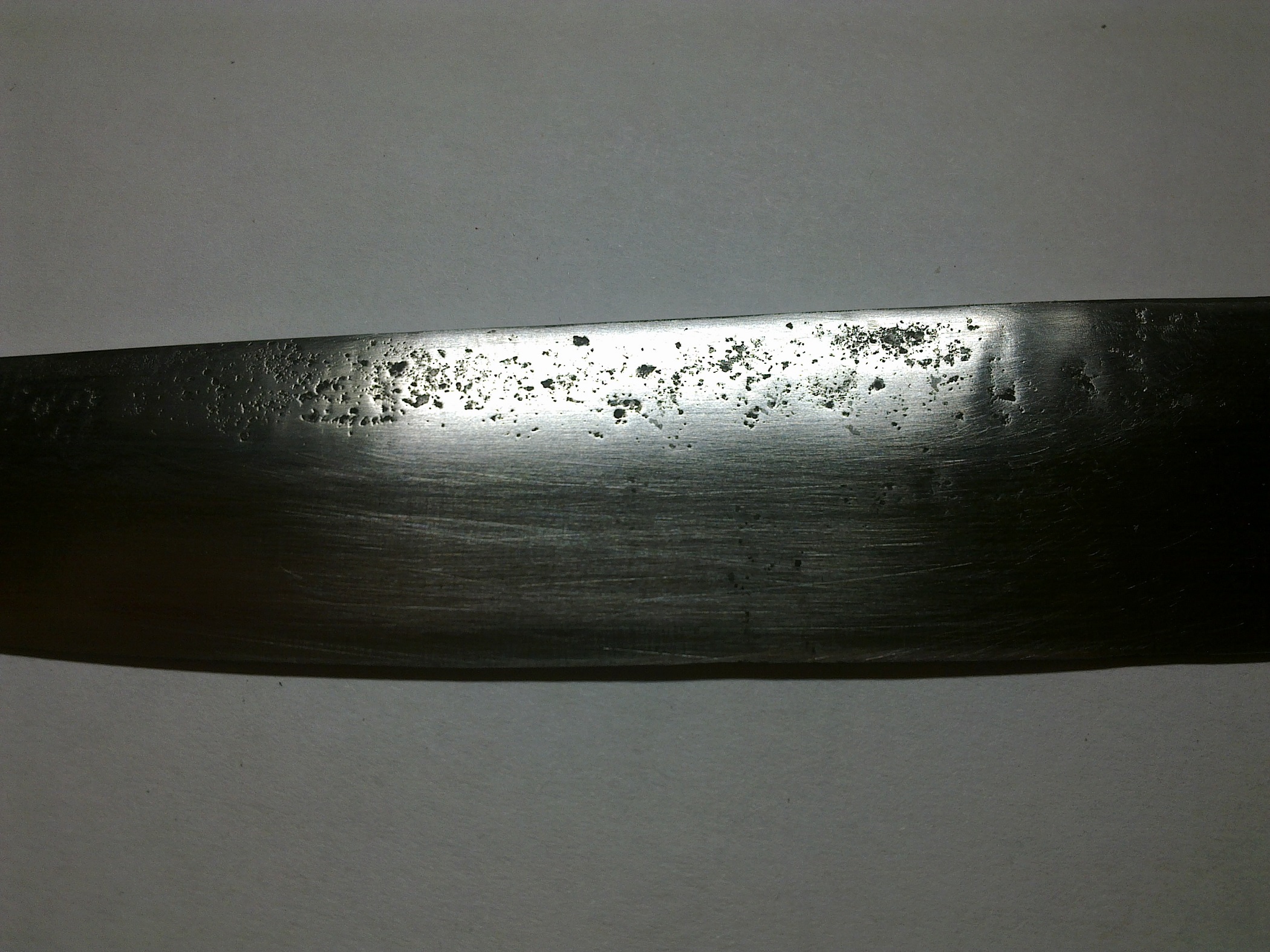

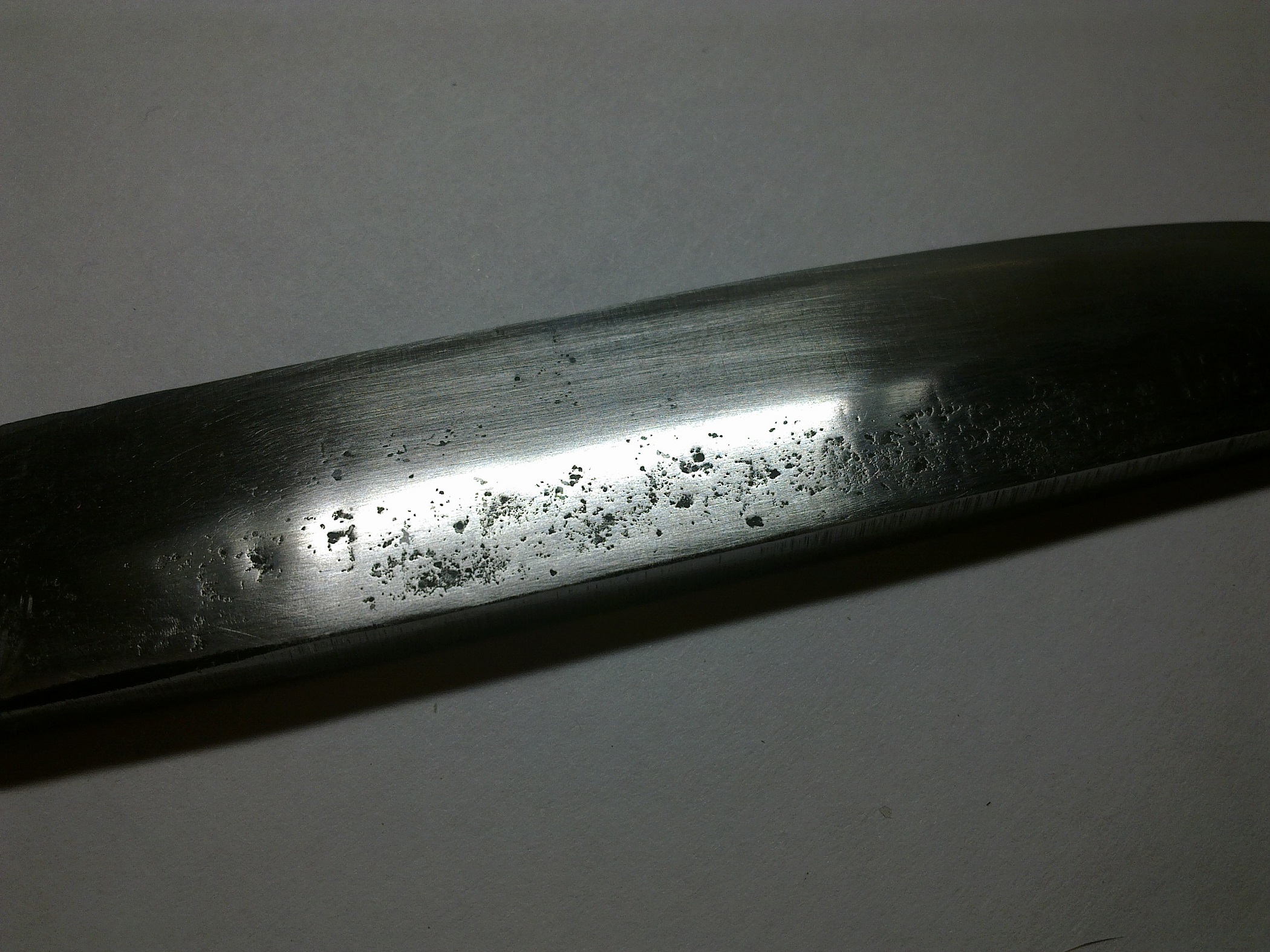

В воскресенье пересеклись (точнее он сам заехал в гости) с камрадом Sashok279 и я получил царский подгон - клинок якутика
Клинку требуется лечение в виде шлифовки/полировки - от длительного хранения чуть пошла ржавчинка местами, но дело поправимое - толщина обуха около 5 мм - есть куда вышлифовывать. На фотках уже со счищеной рыхлой ржавчиной, видны образовавшиеся раковинки, пока думаю - убирать их на обухе или нет.
Теперь будет чем заняться. Пока буду думать над рукояткой - не решил еще делать больстер или нет и, если делать, то из чего. По идее туда рог просится (надо будет поискать). Есть 2,5мм латунь и 5мм текстолит, но текстолит наверно будет ваще не в тему, про латунь еще подумаю.
