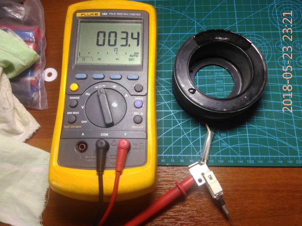

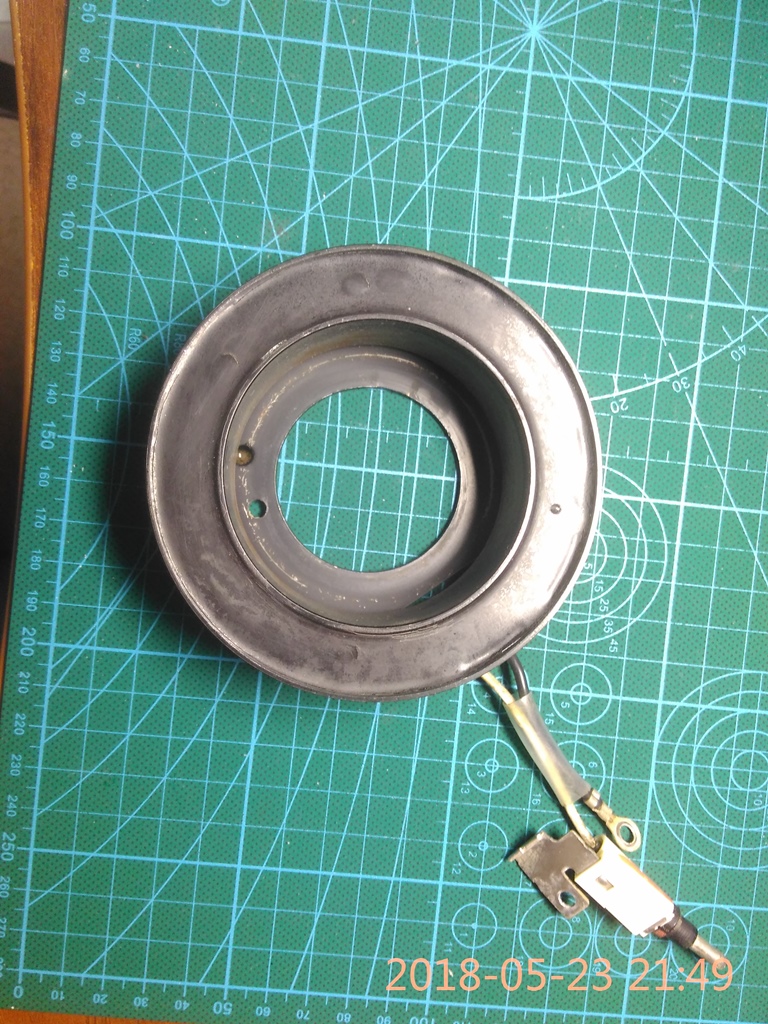

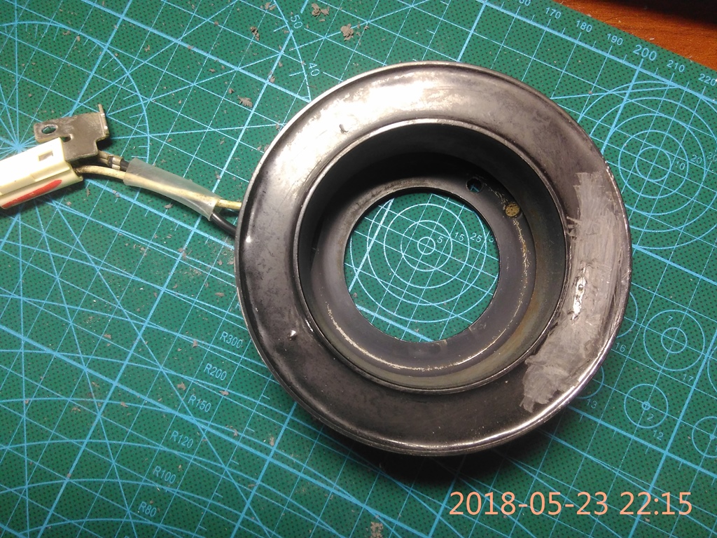

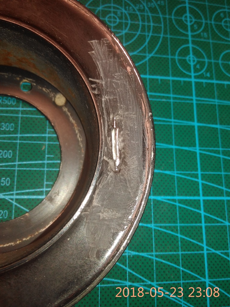

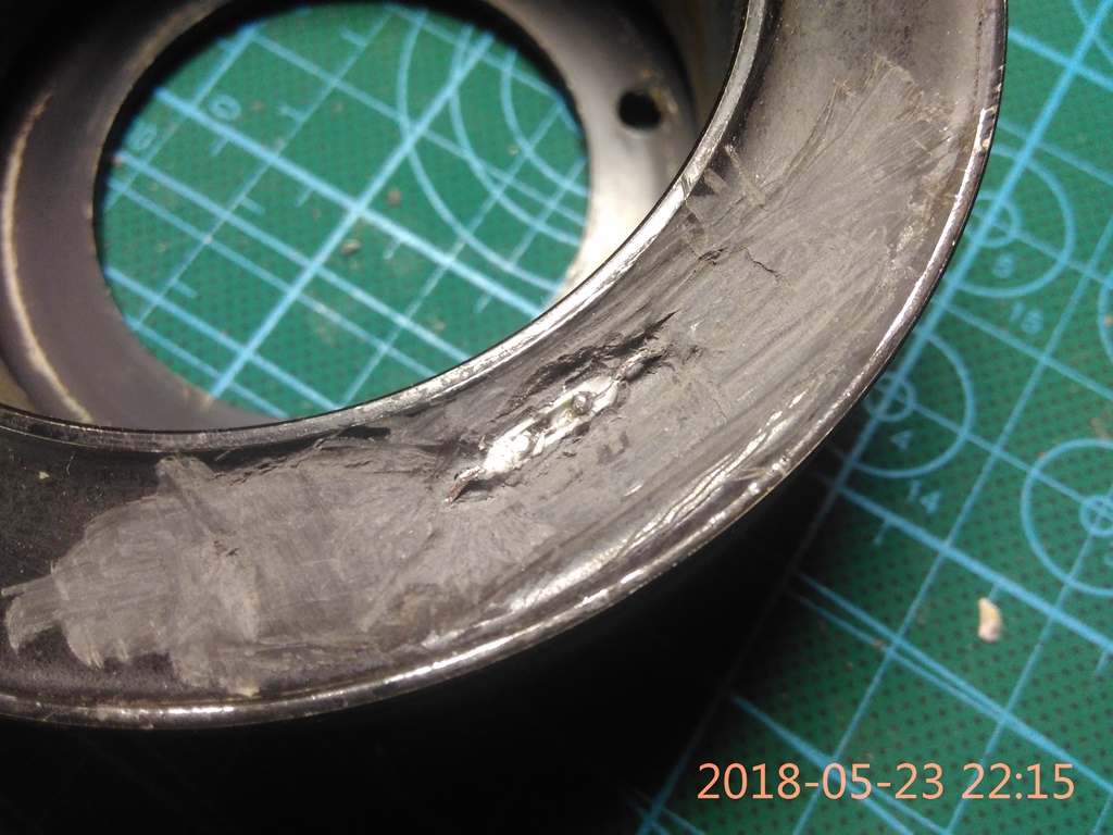

У меня Дастер дизельный и там ну прям совсем не реально демонтировать компрессор с двигателя, 2 из 3х болтов перекрыты радиатором, поэтому пришлось снять верхнюю крышку-фильтр воздушный, патрубок с интеркуллера, бампер, защиту правого крыла ну и так как места там совсем мало стабилизатор поперечной устойчивости (только с правой стороны).
Как не крутил компрессор, спускаться на шлангах в низ или хотя бы развернуть, у меня не получилось. Пришлось стравливать давление и отключать трубки .
Как всегда проблема была в термопредохранителе, распологается он как и у автора (напротив проводов).
ID:	117080 Нажмите на изображение для увеличения
ID:	117082 Нажмите на изображение для увеличения
ID:	117083 Нажмите на изображение для увеличения
Маркировка на катушке: 6DF35R 12v
Маркировка компрессора: SD7V16 SANDEN (OIL SP-10 or EQUIV. C.W. ONLY, R134a)
За одно и поменяю подшипник, а то каждый раз так разбирать не радует.
Осталось установить все на свои места...

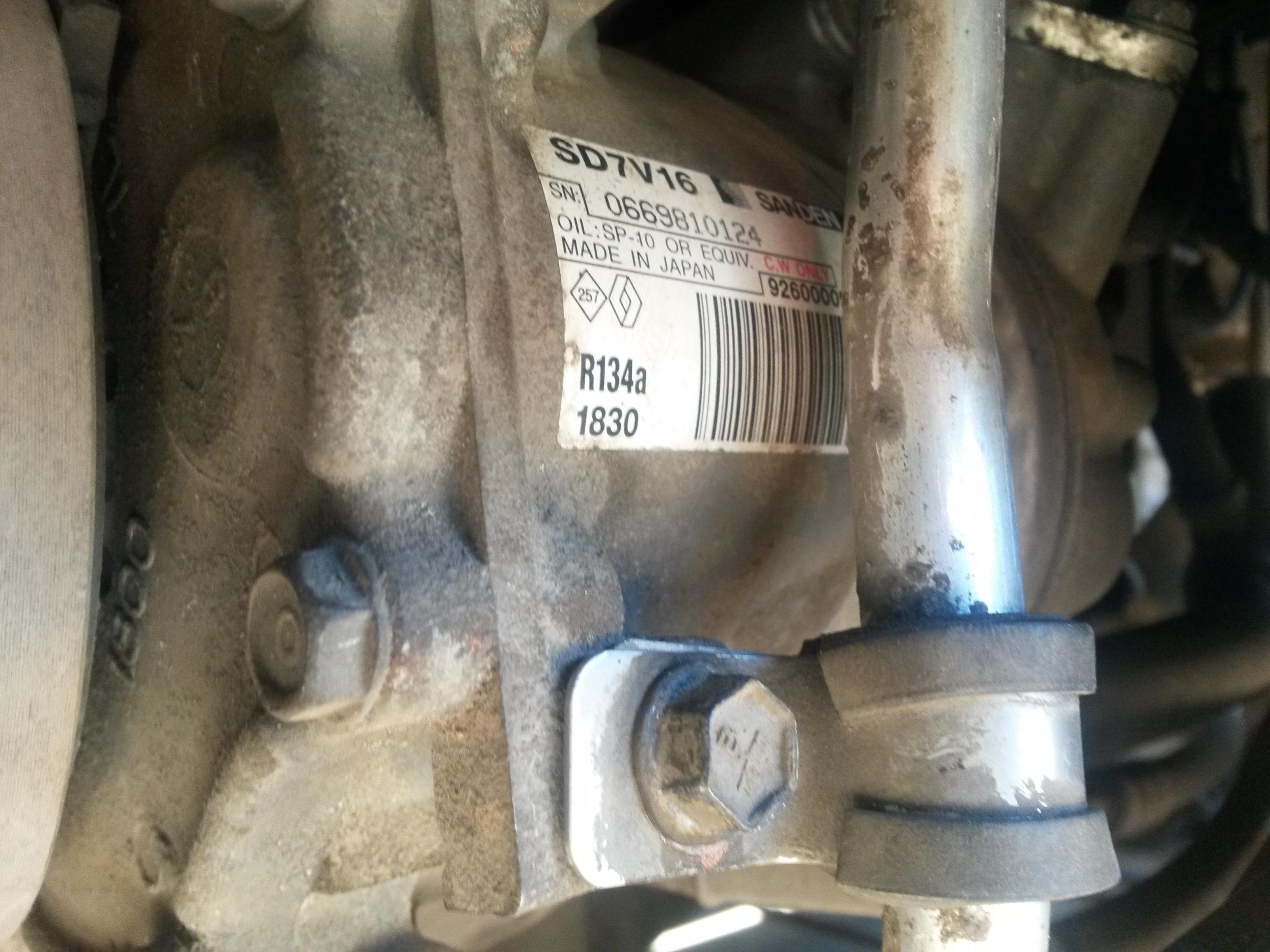

Наступил тёплый сезон и пришло время восстановить работоспособность сгоревшей в прошлом году муфты включения компрессора кондиционера. Начитавшись данной темы, решил попробовать сделать все сам, не отсоединяя от компрессора трубок и не сливая хладагент. Ага, наивный ))) Первый же затык - снятие бампера. За прошедшие годы долбаные торксы прикипели - пришлось рвать пластик передних подкрылков - крутить те торксы, что соединяют подкрылки с передним бампером. А торксы, которые крепят бампер снизу к подрамнику, я вообще сорвать не смог, пришлось ехать к другу, привариваться к сорванным торксам болтами и уже потом откручивать. Дальше - больше. Не понять, как разъединить разъем питания муфты. С помощью более одаренных товарищей по гаражам разъем был успешно сломан
и пришла очередь шкива компрессора. Вижу, шкив будет не снять без снятия компрессора - слишком малый зазор между "телевизором" и компрессором. Ладно, пытаюсь снять компрессор,
не снимая магистралей подачи и обратки хладагента, но к задним болтам крепления компрессора не подобраться, к фланцам магистралей тоже не подлезть. Перематерился, проклял лягушатников вместе с цыганами за то, что никуда не подлезть, плюнул на всё, и как был - без бампера, без ремня вспомогательных агрегатов, без генератора, без усилителя руля, поехал в знакомый сервис. Там мне за три часа всё разобрали, по моим распечаткам с форума перепаяли провод вместо сгоревшего термопредохранителя на муфте компрессора, собрали и заправили систему. Взяли 3300 рублей. Всё. Вопрос закрыт - не надо вечерами валяться в гараже под машиной, бежать в ближайший автомагазин за недостающим ключом и т.п. Потом только накинул обратно бампер.
ID:	117295   Нажмите на изображение для увеличения

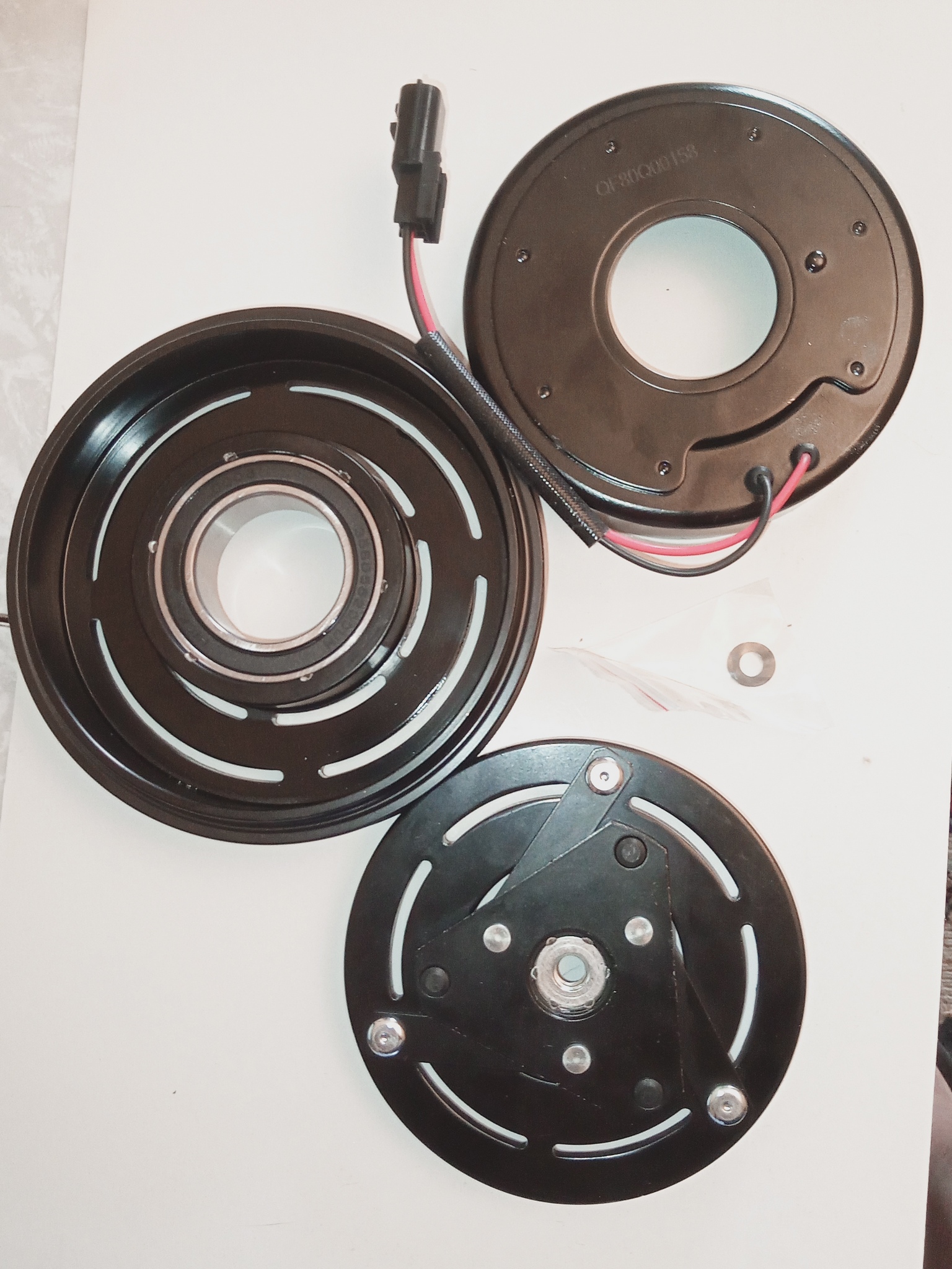

По умолчанию Re: Восстановление работоспособности муфты кондиционера
Сегодня менял муфту. Поставил CGA 13MC1802HDRA. Заказывал в autopiter.ru. Есть в емексе, в автодоке, в экзисте. Длиновата ступица на диске сцепления. По возможности укоротить на токарном станке на 0.5-1мм и потом регулировочными шайбами выставлять зазор. В комплекте идёт 6 шайб разной толщины. Я пока поставил самую тонкую шайбу. Срабатывает вроде чётко. Дальше посмотрим.

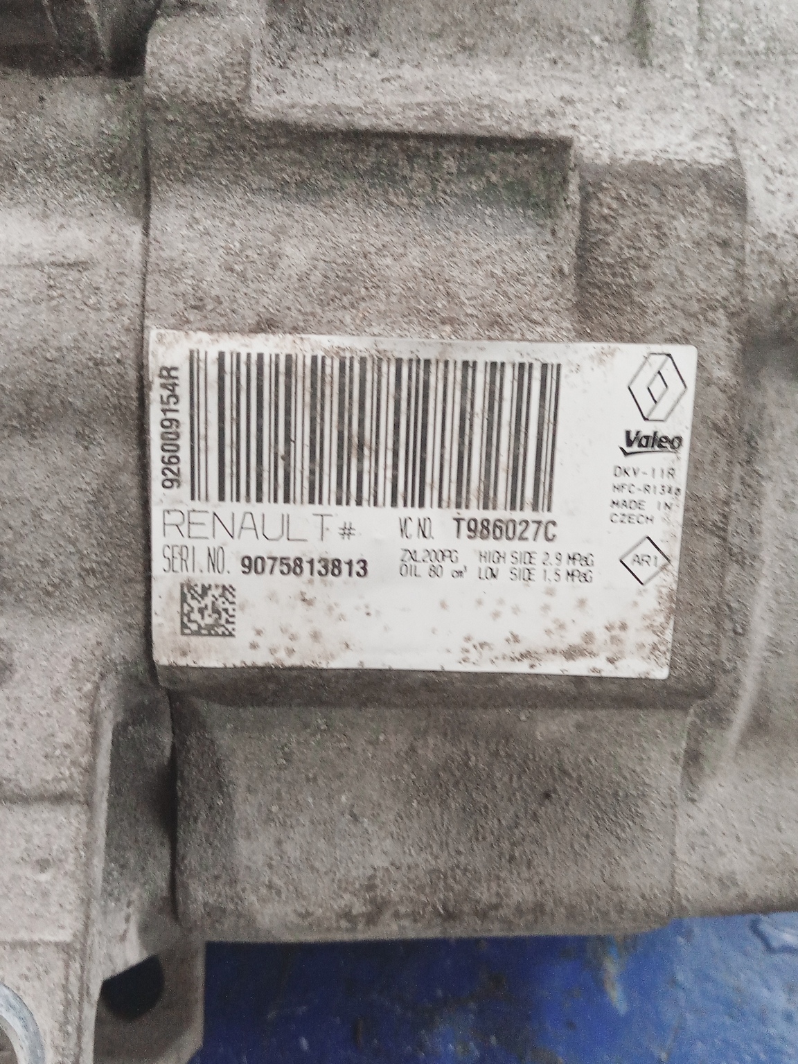

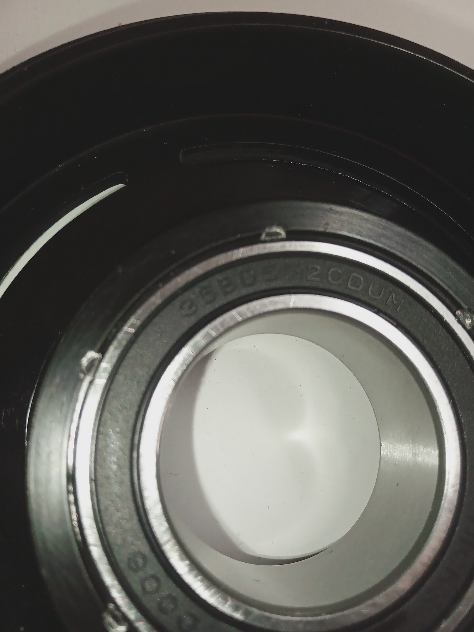

Привет всем. Дошел до меня черед повозиться с муфтой. Диагностика не составила труда (спасибо Check Engine), через подкапотный блок предохранителей. Муфту решил не восстанавливать, а поменять комплектом (катушка, шкив, пластина). Заказывал CGA 13MC1802HDRA, при этом указал, что требуется проверка совместимости. На следующий день мне написал менеджер, что данный комплект мне не подходит и предложил взять QUATTRO FRENI QF80Q00158 (который не подошел, но об этом ниже).
Менять решил с демонтажом компрессора. И правильно сделал, потому, что на месте проделать операцию замены было бы не реально по нескольким причинам. Во-первых, места на дизеле совсем нет; во- вторых, шкив пришлось выпрессовывать съемником. Затруднений демонтаж особых не вызвал. Для этого снял бампер, снял приводной ремень, рамку интеркулера, отсоединил патрубки на интеркулер, снял сам интеркулер, и правую фару.
Компрессор у меня оказался Valeo DKV-11R и к нему тот самый комплект QF80Q00158 не подошел. Посадочное место на компрессоре под подшипник шкива - 32 мм. А в комплекте подшипник 35мм. Кстати, большинство таких комплектов именно с 35-м подшипником. Будьте внимательны. Пришлось шкив с подшипником оставить старый. Перепрессовывать подшипники не было возможности. Подшипник вроде еще живой - люфта нет. К сожалению не догадался сфоткать старый подшипник. Остальные детали встали без вопросов. После проверки и заправки системы все заработало как надо.
