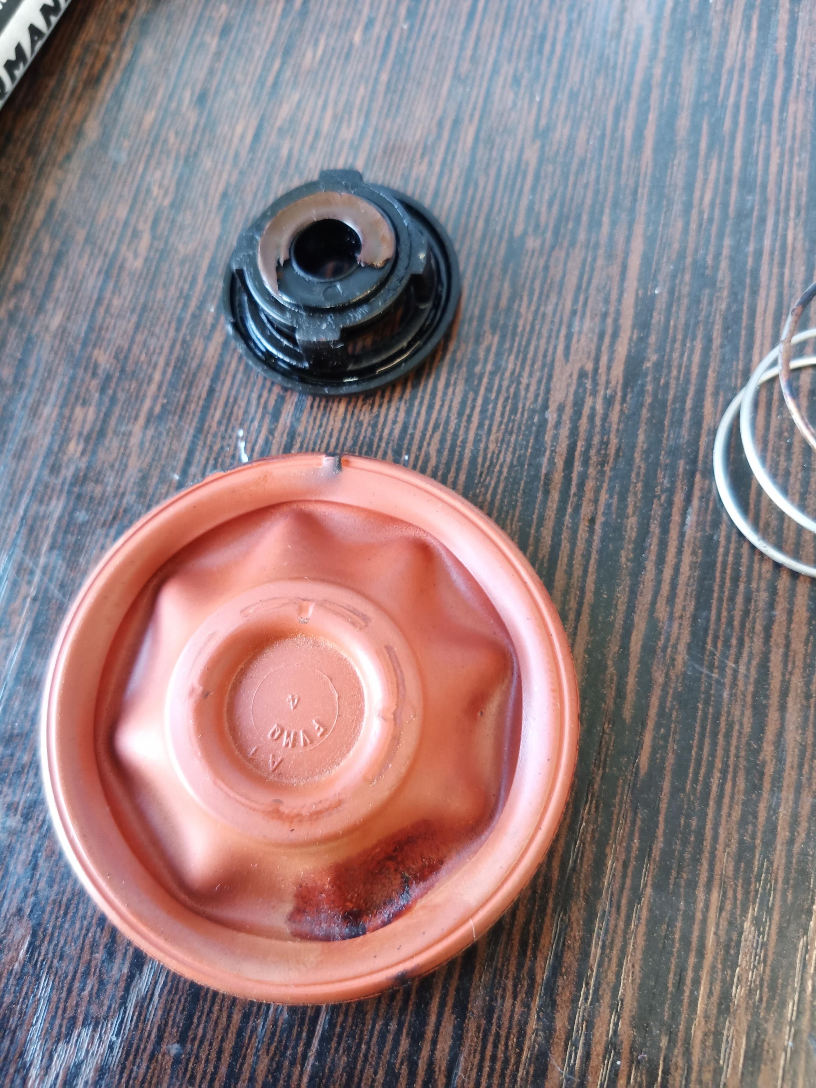

Скорее всего, это всё было из-за неисправного клапана вентиляции картера. У него прохудилась мембрана, и исчезла половина прокладки. Мембрану поставил Ростеко, только её нашел за вменяемые деньги (500руб). А прокладку выкинул, а место на клапане, где она стояла, выровнял на наждачке. Прошло больше недели, хлопков больше не наблюдаю.
Но, после ремонта клапана, услышал звон в резонаторе или глушителе, причем только на хорошо разогретом. Хорошо хоть он не слышен из машины. Кто как с этим боролся? Распиливать и проваривать их не хочется, менять на новые тем более Может проволокой толстой стянуть, чтобы перегородки в корпусе не болтались?

Сообщение от -=Df=- Посмотреть сообщение
Подскажите, эту прокладку на клапан кто-нибудь знает где найти? Также полностью развалилась, а мембрана целая. Промыл , хрюкает громче чем было.

Сообщение от SergC Посмотреть сообщение
От Черри есть аналогичный клапан, его внутренности подходят к нашему. Но все пишут, что у него резинки не маслостойкие и ужасного качества.
Нормально без этой прокладки работает (но выровнять надо, как я выше писал), там масло всегда, им хорошо уплотняется. Я туда и не лазил больше за 2,5 года.
Кстати, мембрану от Ростеко я неделю назад поменял. Она разбухла на 2-3мм в диаметре, но клапан работал. У меня сальник распредвала выдавило, на всякий случай клапан перебрал.
