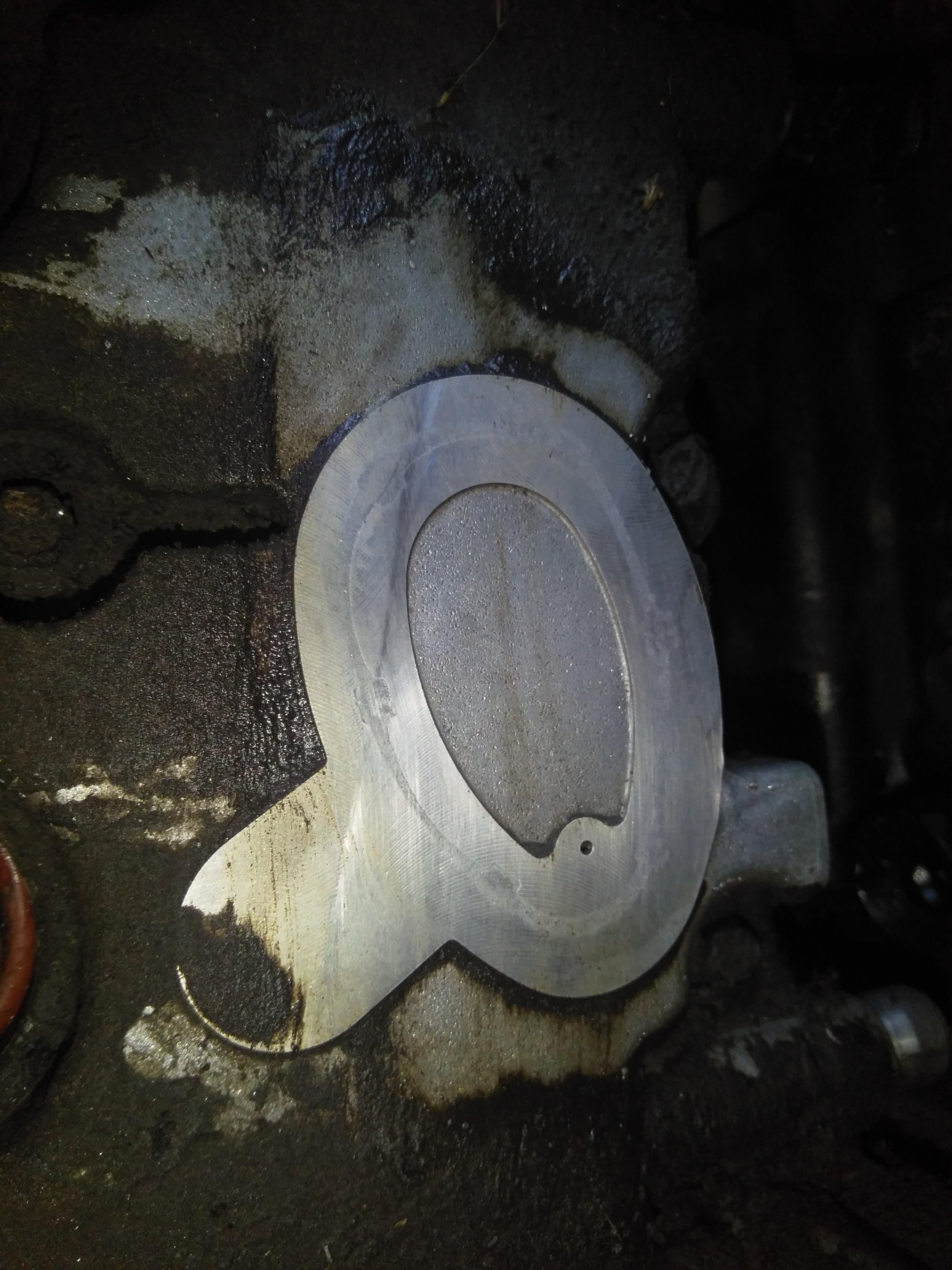

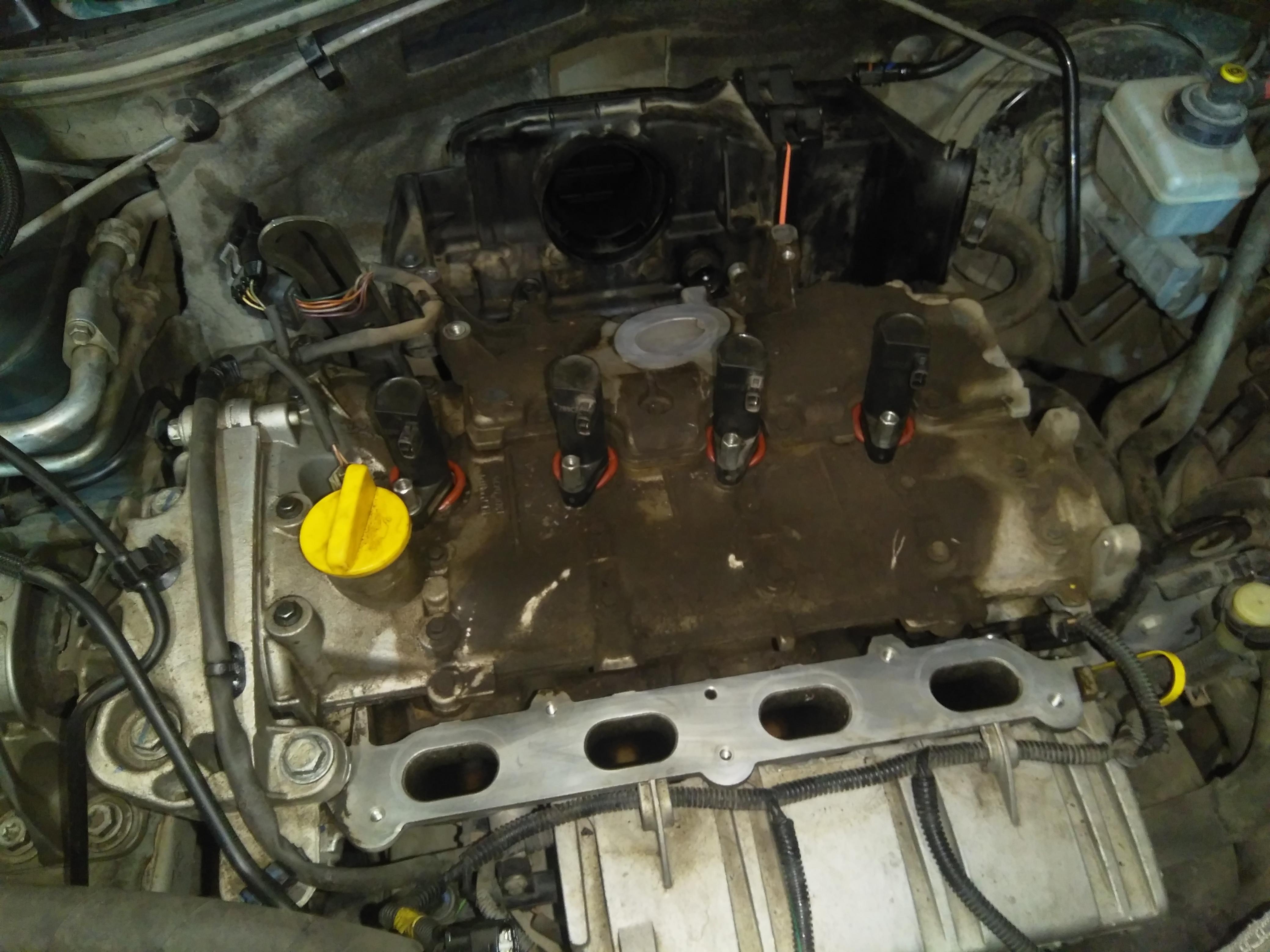

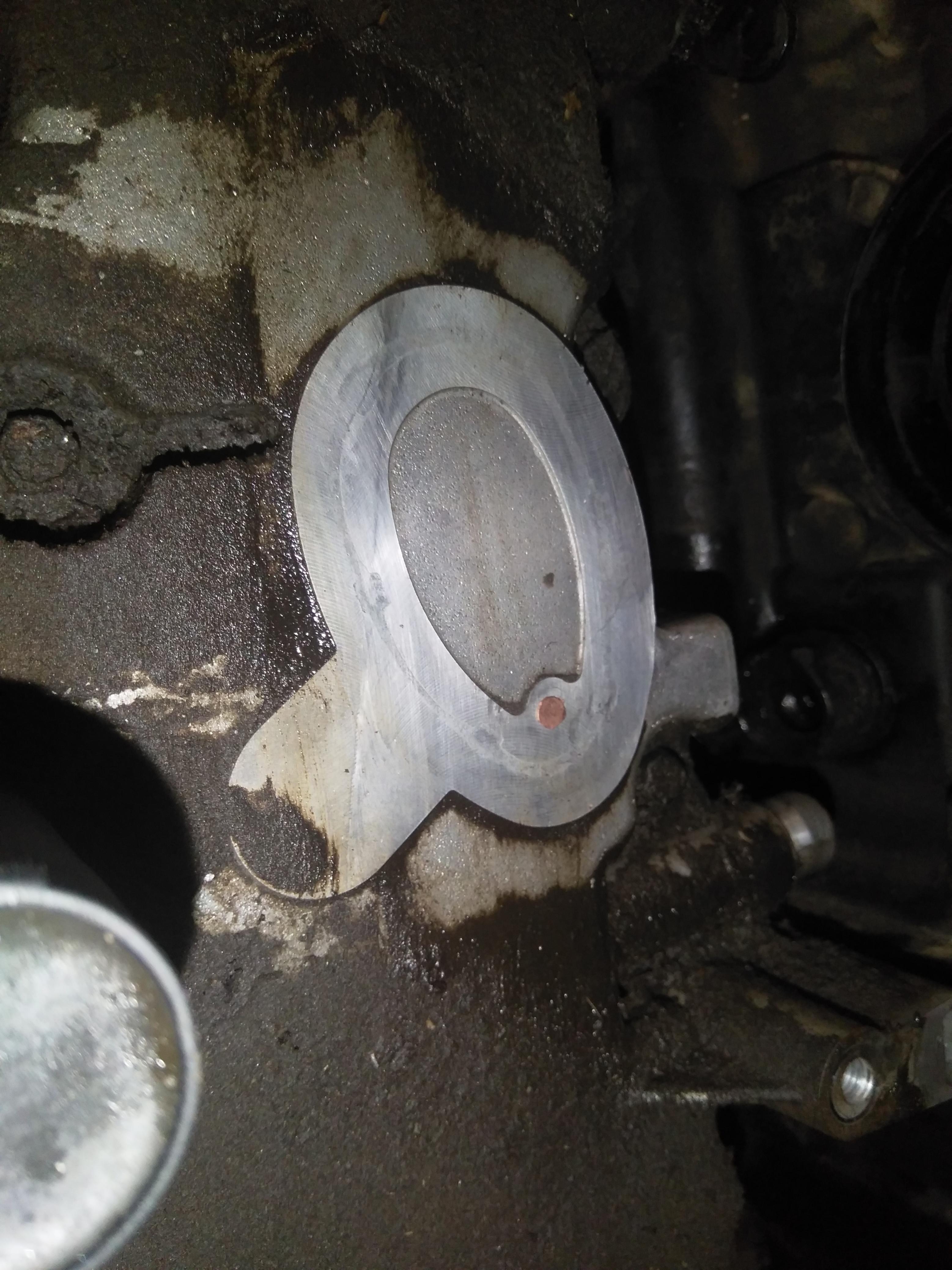

5) Проверил клапан фазорегулятора. Разбирал промывал(второй раз). Был чистый. Совет тому, кто ещё не разбирал: если зазоры 0.8 мм, то пружинку не трогайте. Просто выньте и обратно её без лишних выкрутасов. Записал только проверку зазоров 0.8 мм и работу: https://youtu.be/Hfm5d7LViDk

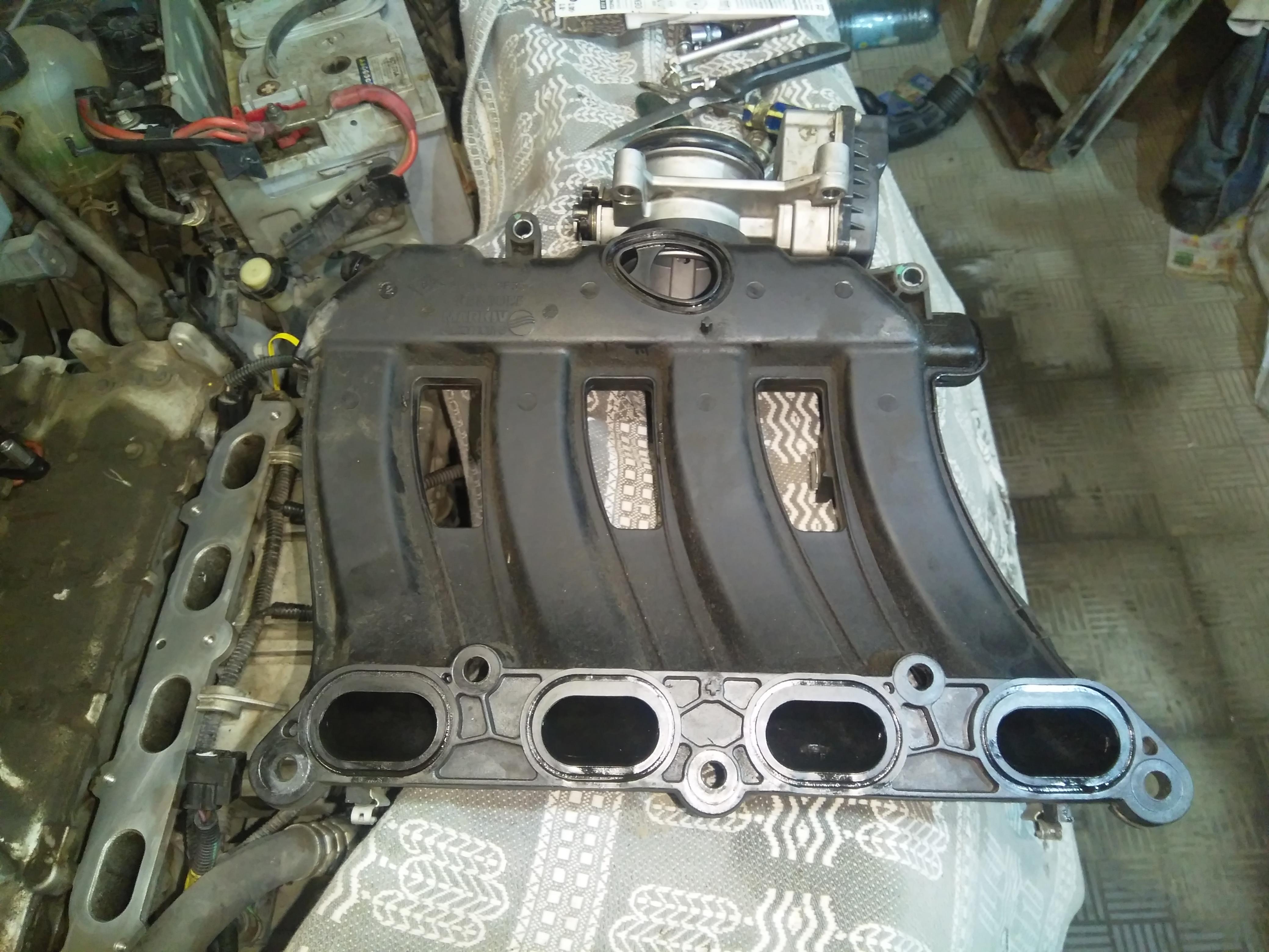

Всё таки ДУ наверное лучше поставить новый или попробовать припоем с алиэкспресс залудить вместо клея. Опять скажите - колхоз. Ну кризис у меня финансовый, одно на другое навалилось. Прорвёмся... Лето кончилось и как он себя поведёт на морозе....думаю хреново поведёт. Сегодня был мороз минус 14 и чего то мне не понравилось как утром завёлся. "Бензин" наверное ещё летний. Температура около 30-40 была, нагрел котлом. Обороты до 1000-1200 прыгнули, опустились до 550-600, пару секунд как-то двигатель в натяг заработал и только потом устаканилось до 750. Наверное температура скакнула, холодный антифриз до датчика дошёл.Завтра утром без подогрева попробую. Правда всего минус три будет.
Ещё раз посмотрел видео про припой для алюминия. Не прокатит вариант. Температура пайки 400°С. Не выдержит дроссель, пластик точно потечь может или сальник какой. https://youtu.be/FqsxsTcksJY

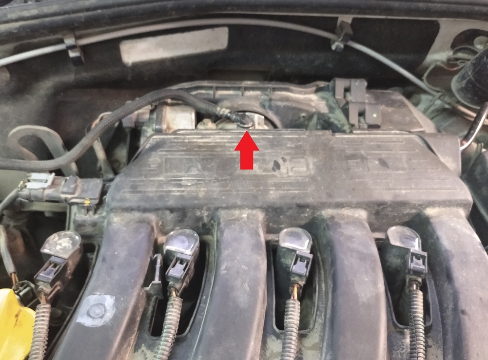

Выкрутите свечи и внимательно их осмотрите, они должны быть с одинаковым налетом.
Если на какой-то свече налет немного другой, то скорее эта катушка при нагреве немного пропускает искру, проверьте резиновые наконечники на катушках, может где имеют трещины.
По видео в работе всеже есть причина, нужно всетаки катушки посмотреть, после проверки, поменять их по другим цилиндрам.
Может проявит себя другой работой двигателя.

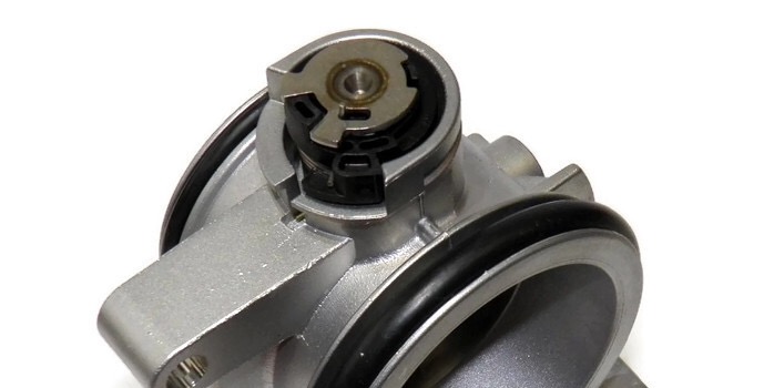

Чтобы убедиться в заслонке, заведите двигатель на разных температурах проверьте, ослабьте винты корпуса фильтра, и покачайте сам фильтр создавая щель для доступа воздух и вставляя его обратно плотно, так же возьмите за вал штока заслонки и покачайте вал.
Посмотрите как будут меняться обороты.

Сообщение от Regas Посмотреть сообщение

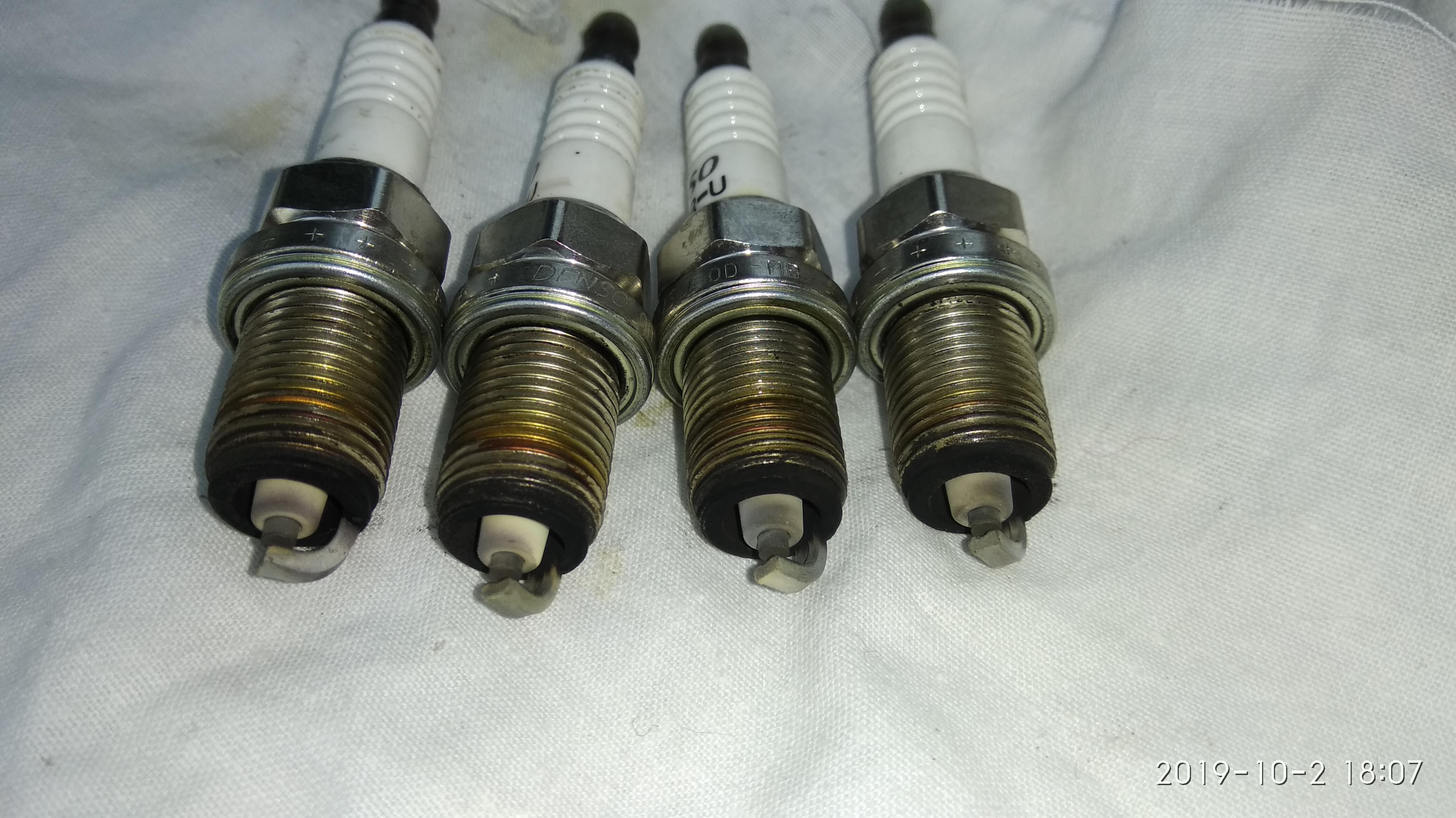

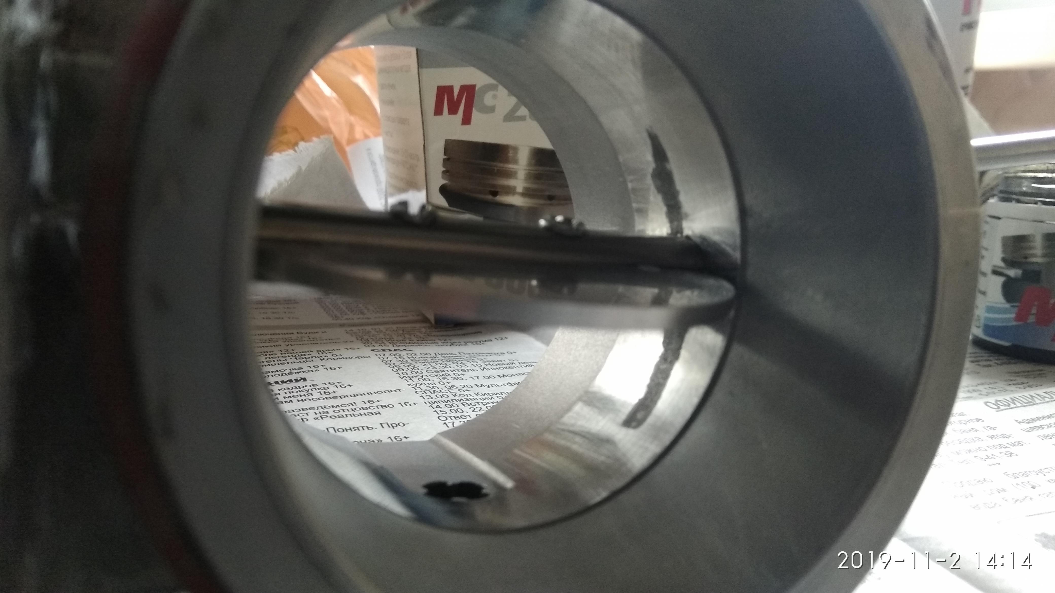

Конда причину искал, то в других темах писал, что свечи проверял и новые ставил и переставлял. И катушки старые местами переставлял и новые поставил. Катушки тестером-разрядником проверял типа как на алиэкспресс. Конечно я могу снять свечи и посмотреть в каком они состоянии после ремонта дросселся, но только в выходные. Вот такого цвета свечи были после двухнедельной езды с перебоями на холостых, на фото. Стояли иридиевые NGN, поставил новые Денсо из комптекта ТО и ничего не поменялось. Сейчас опять стоят NGN, а Денсо на фото, в состоянии до решения проблеммы с перебоями. Свечи в таком состоянииикак снял, не мвл не протирал. А как фото в текст вставлять? А то в конце все кучей выкладывается. Люфт оси заслонки есть, продольный, небольшой. Поперечного нет, шевелил, пробовал, брызгал кабклинером. Как в июле почистил заслонку, так много чего перепробовал, пока не нанёс холодную сварку в износ.
ID:	125549   Нажмите на изображение для увеличения

Сообщение от Targon14 Посмотреть сообщение
По свечам видно, работа у них разная, конечно они в норме, это пробег тыс15 на них?
По ним видно нет одинакового налёта, конечно это не критично.
Катушки на горячею смотрели?
Я бы заслонку исключил, в ней червячный механизм и ось вроде с пружиной.
Трогал у себя и даже снимал свой прямоток есть на моей налет, есть еле прощупывается люфт, трогал этот не уловимый люфт на заведённую так же радиинтереса, есть меняются еле заметно обороты, если постоянно трогать вал то похоже на плавающие ели заметные обороты.
Я сделал прямоток по причине, что у меня два раза срывало яйцеобразный впуск до фильтра, попадала вода на фильтр и фильтр коробило были пропуски воздуха, обороты плавали, на третий раз заехал в лужу, фильтр вообще залил, вода аж с него текла хоть выжимай, капельки попали в чёрный корпус видимо до заслонки.
Обороты просто гуляли, поднимались до 1000, двигатель был горячий.
Если есть подсос воздуха, обороты на ХХ будут большие либо гулять с неисправной заслонкой.
А у тебя пропуски в цилиндре, видимо небольшие, что при перегазовки газы попадают обратно в какой-то цилиндр.
Попробуй на горячею лучше вечером, вытащи очередно катушку не отсоединяя разъёма, вставь в неё старую свечу, чтоб Топливо не шло в цилиндр, скинь разъём с форсунки.
Свечу вставленную в катушку упри куда нибудь в корпус резьбовой частью лёжа, катушку держи врайоне разъёма, заведи двигатель или помощника попроси, нет помошника зафиксируй все это дело, посмотри работу искры на свече нет ли пробоев на наконечнике катушки.
Наконечники на катушках какого цвета, есть ли трещин?
Должны быть черные без трещин.
Тарахтит двигатель с пропусками не постоянно, значит это либо катушка либо форсунка.
Скорее какая-то катушка на горячею барахлит.
Когда заслонка воздух лишний пропускает, или подклинивает, она достанет, просто достанет тебя гуляющими оборотами 600-1100!, залипаниями и отлипаниями.
Если всеже думаешь заслонка, сними заслонку отведи её в сторону не снимай разъём, найди шланг подходящий по диаметру с отводом картерных газов и подсоедени его вместо трубки на вакумик, трубку вакумника отсоединив от впускного коллектора.
Дырку впускного прикрой плотно кусаком пластика или метала по краю чем нибудь так, чтоб воздуха попадало для ХХ.
Зафиксируй крепко все это дело заводи ДВС, или попроси помошника завести а сам двигай кусок колхозной заслонки, отрегулируй ею ХХ.
Добавить оборотов, можно двигая колхоз и возвращать до ХХ.
Как будет работать електроника при добавлении воздуха хз, дырку для ХХ таким колхозом точно можно определить и убедиться на 100% заслонка это или нет.
Если дырку ХХ определил подсоса более нет и не будет на ХХ, смотри и слушай двигатель.
На твоём двигателе заметны пропуски при перегазовках, пропуски не постоянны, по свечам тоже видны следы не равномерности, на двух левых поток нужный, на правых не равномерный поток зависающий по кругу.
Если они больше не крутились, то нужно понять где какая была.
Попробуй ещё подержать обороты в диапазонах 2000-3000
Так же на холодную можно выкрутить свечи, и в свечные колодцы посветить, через резьбовую дырку увидеть часть поршня подняв каждый в вмт, сделать это можно воткнув шестую и покрутить за колесо.
По состоянию налёта саженой пыли на поршне можно тоже сделать определение.
Конечно если катушки много раз переставлялись с форсунками, может быть сложнее но всеж пробег за 100ку.
Не исключено ещё маслосъёмный колпачек на каком-то течь или болтаться.
Если снять впуск на гбц с форсунками, можно увидеть штоки впускных клапанов и их состояние.

По умолчанию Re: Плавают обороты на прогретом двигателе
Свечи походили примерно тысячу- две. Установлены после начала перебоев и сняты чуть раньше устранения перебоев. По крайней мере тех, что проявлялись плаванием оборотов и УОЗ + раскачкой двигателя. Теперь их нет. Постараюсь ответить на всё что ты написал...
Как её исключить, если только вмешательство в её геометрию помогло устранить эти грёбанные перебои. Возможно я не совсем точно попал в золотую середину, позволяющую адаптироваться заслонке интегрально.

Реально, достала. Уже несколько недель по вечерам искал в инете как решить проблемму и засыпал в два-три часа ночи с телефоном в руке. И только после досконального осмотра дросселя, пальцем прочувствовал глубокий износ
около 0,5-0,8 мм и нанёс холодную сварку. Попробую снять с торца самого пятака заслонки эту сварку. Немного налипла. Может и попаду в "ноль"

Как я победил перебои на холостых оборотах после прогрева. А появились перебои сразу после чистки дроссельной заслонки:
http://www.dusterclubs.ru/vb/showthr...55#post1077055
Только не вздумайте наносить МС2000 на поршни кисточкой! А лучше вообще не наносите. Пример как ненадо https://yandex.ru/turbo?text=https%3...c%2F1586467%2F

И меня постигла та же беда.
Симптомы:
на полностью прогретом двигателе происходили хлопки в глушитель.
Двигатель дергался. Было ощущение, что иногда зажигание бьет "в обратку". Спасало только включение печки и обогрева зеркал и заднего стекла, т.е. увеличение нагрузки на двигатель.
На машине установлен бортовой компьютер Multitronics.
Анализ работы показал, что в таком режиме дроссель периодически пытается встать в положение 10%, хотя на нормальном холостом ходу 11%.
В поиске решения был заменен ДАД, проверено положение распредвалов, промыта ДЗ, клапан фазорегулятора. Куплена 1 катушка зажигания, проверены все катушки - все исправны. Заменены свечи. Все стыки коллектора были пролиты очистителем карбюратора для проверки присосов воздуха. Все разъемы датчиков пролиты WD40. Все впустую.
В итоге было принято решение на замену прокладок коллектора.
При вскрытии коллектора было обнаружено заводское отверстие в крышке клапанов диаметром примерно 1 мм. Т.е. через него мимо дросселя поступал воздух в коллектор. Естественно происходила борьба ДЗ с неконтролируемым присосом воздуха. В итоге это отверстие заглушено. Медная проволока вставлена и в нем расклепана.
Сейчас мотор работает как часы. Пропал провал при трогании. При полностью прогретом двигателе с полностью отключенными потребителями (печка, подогрев и т.п.) Multitronics показывает положение ДЗ 11% и давление в коллекторе 29 кПа.
Проехал уже 2000 км. Уровень масла постоянный. Довелось даже сгонять по трассе в Новосибирск 600 км. Со скоростью 100-120 км/ч.
О машине.
2013 г.в. 4WD. МКПП. Двигатель F4R. Пробег 158000 км. Машина приобретена в салоне.
Кстати сейчас ловлю себя на мысли, что слабые хлопки в глушитель были с самого начала.

Сообщение от AndreyKTomsk
У верблюда два горба, потому что жизнь - борьба.
Вы заглушили малую ветвь вентиляции картера. И да, это отверстие было там с момента покупки. И да, оно есть на всех К4 и F4 моторах. А пацаны и не знают, что у них стреляет в глишитель, и идет борьба дросселя за нежданный подсос через вентиляцию.
Грандиозно.
Бедный сальник коленвала....

Сообщение от AndreyKTomsk Посмотреть сообщение
Либо все-таки был подсос который устранился при сборке, либо картерных газов уже слишком много. Я бы снял заглушку и если снова будет не устойчивая работа, то прямая дорога к чип тюнерам.
