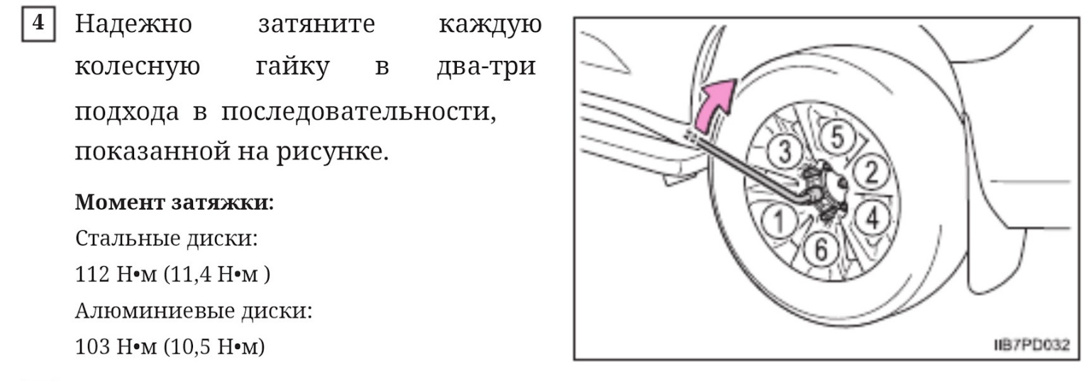

Сообщение от ЛАН
колесные болты закручивать динамометрическим ключом-это уже извращение
на относительно свежих (5-8 лет) рамных тойотах при малейшей перетяжке колёсных гаек вытягиваются и ломаются шпильки. На примере Прадо 150-го момент затяжки по документации 112 нм для штампов и 103 нм для литья. После шиномонтажников почти всегда на замену шпилек
