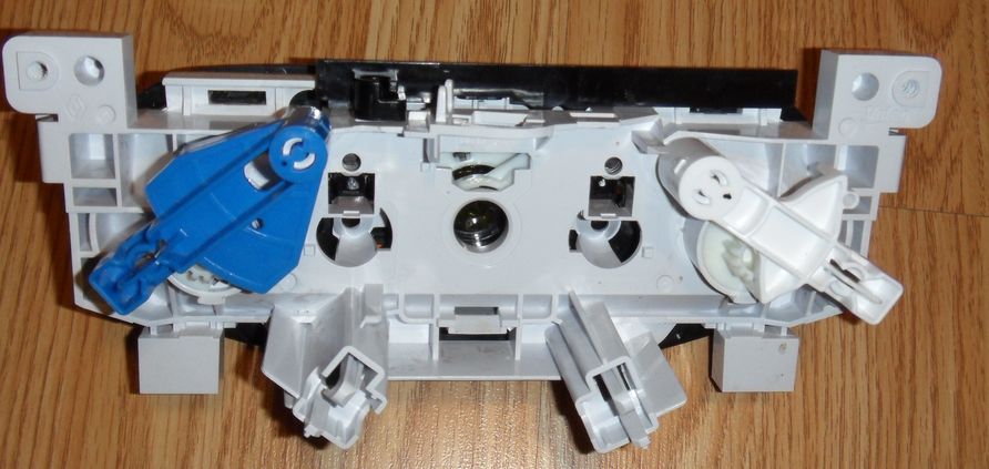

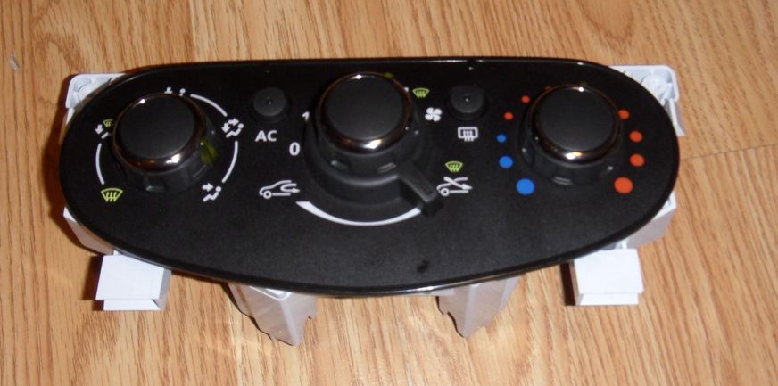

А я подсветил кнопки кондиционера и обогрева заднего стекла на этой панельке. Без электромонтажных работ. Разобрал. Надфилем подпилил колодцы ламп подсветки, чтоб они и на световоды кнопочек светили. Теперь в темноте визуализируются эти кнопочки и в выключенном состоянии.
http://radikall.com/images/2014/07/10/UWuJl.jpg
http://radikall.com/images/2014/07/10/Xs9EV.jpg
http://radikall.com/images/2014/07/10/sQpc.jpg
