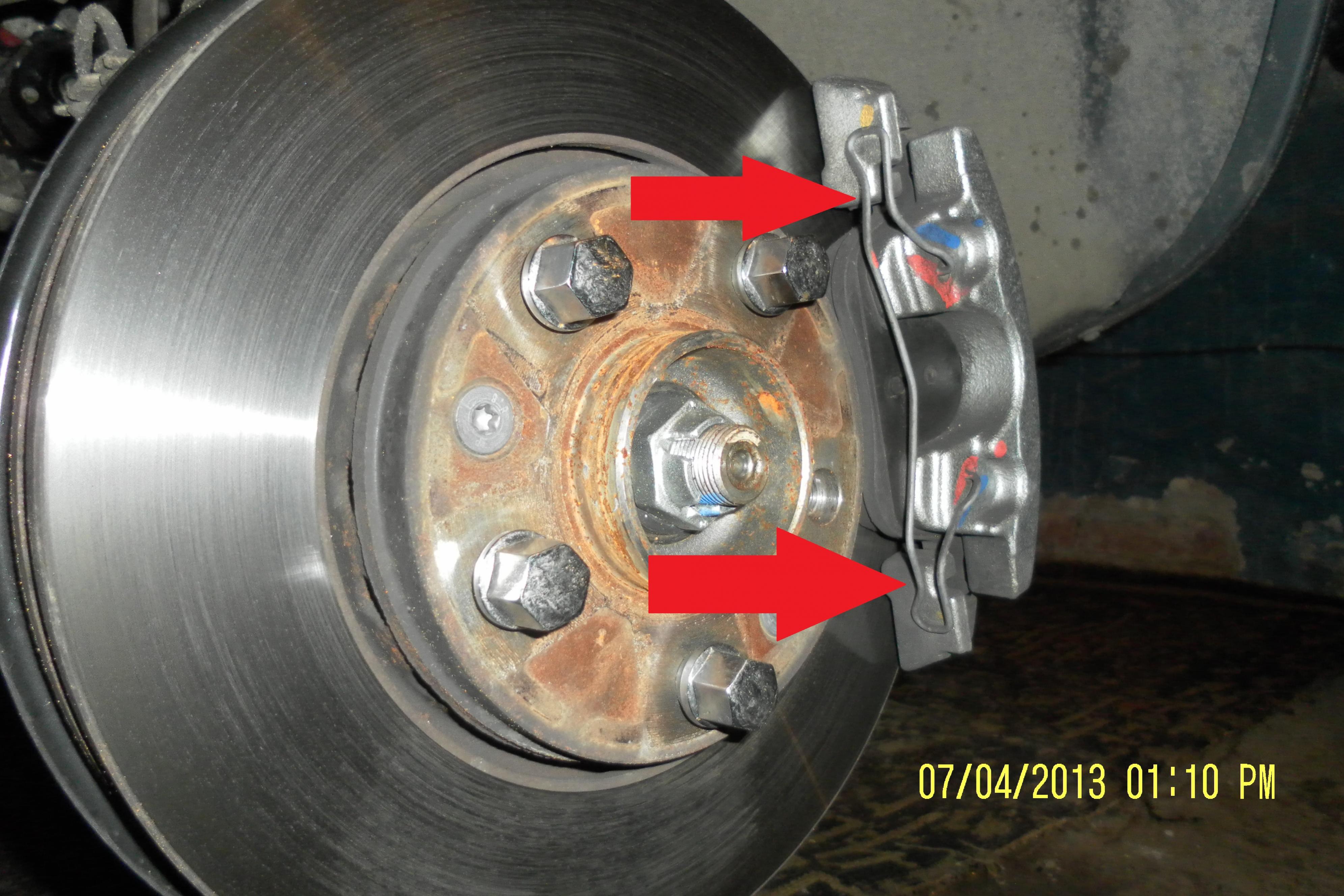

...после торможения до полной остановки и последующем трогании с места, появились резкие металлические сухие щелчки...от одного до 3-х щелчков,зависит от резкости остановки и последующего старта...думал ШРУСы,но не подтвердилось при езде и трогании при круговом движении...проверил шаровые,рулевые наконечники,резинки и "косточки" стабилизатора-все в норме...снял колеса передние,думал,что как у zhiv, раскрутились болты М6 "под потай",крепления тормозных дисков к ступице-все на месте и затянуто насмерть...пошатал тормозные скобы суппортов-звук немного похож на искомый...снял пружинные фиксаторы скобы суппорта и снова подергал вверх=вниз скобы и вот он звукан!...смазал направляющие тормозных скоб смазкой ШРУС-4,собрал,подергал скобу-звук остался...подогнул пружинные фиксаторы посильнее,чтобы прижимали....поставил все наместо и прокатился взад-вперед оттормаживаясь и трогаясь...серия из 2-3 щелчков пропала,но при совсем резких остановах=стартах щелчок появляется вновь...короче резюме-за зиму ослабли пружинные фиксаторы и на торцах колодок и скоб суппорта в местах их касания появилась небольшая выработка(наплавлять сваркой очкую,опасно), при торможении-трогании колодки стали активнее увлекаться тормозным диском к скобе и стукать сильнее...надо купить и заменить пружинные фиксаторы,благо по инету стоят они от 223-560 рубликов за одну....а то щелчки и на улице слышны)))...несолидно как-то)))
25.04.2013, 04:35
#34
Регистрация: 23.12.2011
Сообщений: 20,511
: 46138
Re: Посторонний звук при полной остановке.
Михась, выложи фото, что за фиксаторы и где они стоят.

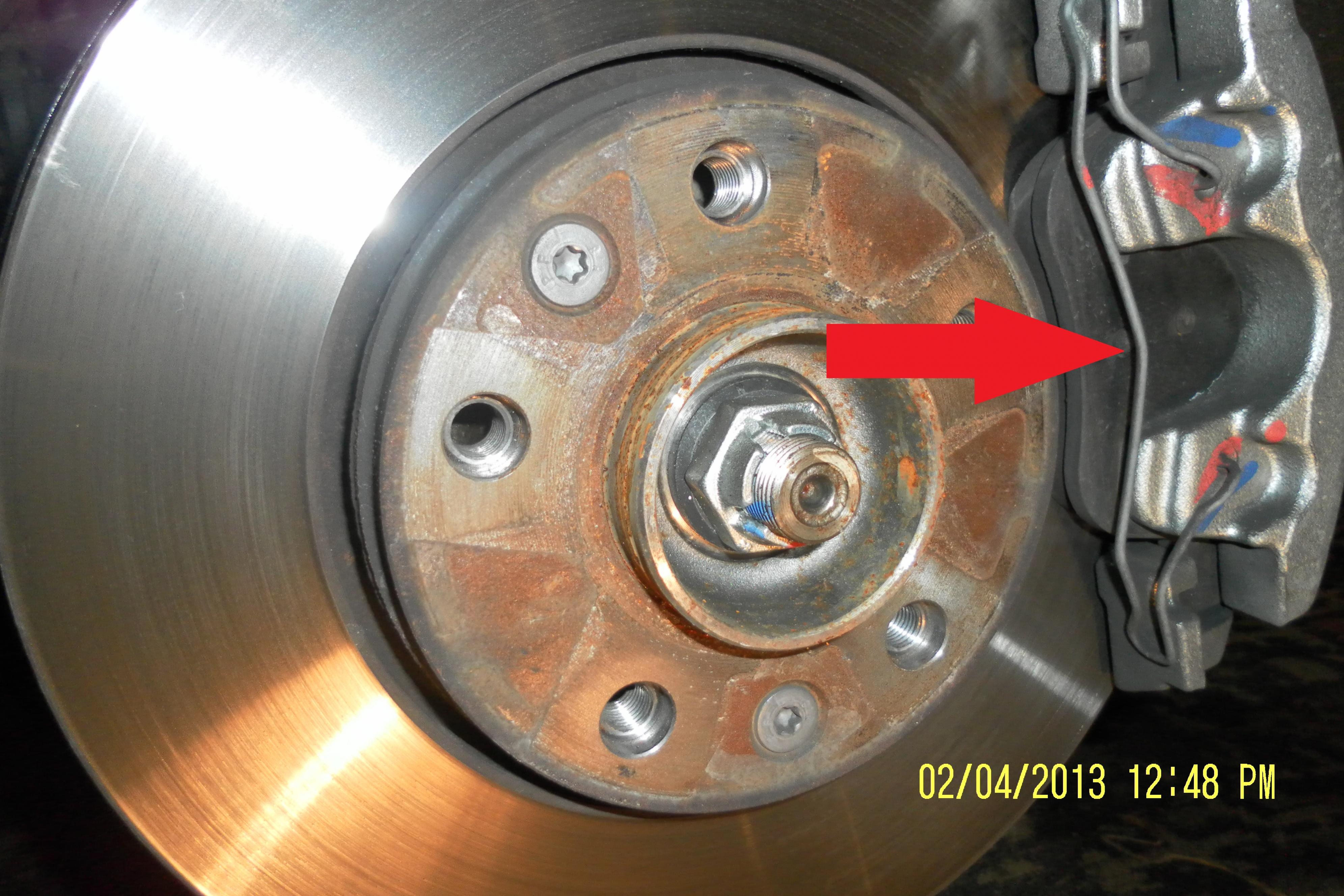

Сообщение от zhiv
....просто они так называются по ремонтному мануалу.....это просто пружины ,стоящие снаружи на тормозной скобе...просто посмотрите между спицами литого переднего диска своего Дастерка и увидите их:-) ......хочу заказать новые АТЕ ,они самые дешевые....181рубь за штуку....оригинал почти 500 рублей за штуку....а родные попробую потом подкалить,если получится.....

Михась, проволочные такие?

....да ,это они...
.....zhiv , тоже схожие симптомы при старте после торможения ?
Агент 000, и к чему ваша картинка?
Ни кодов запчастей, ни пояснений.
Сообщение от Михась
Эта?
