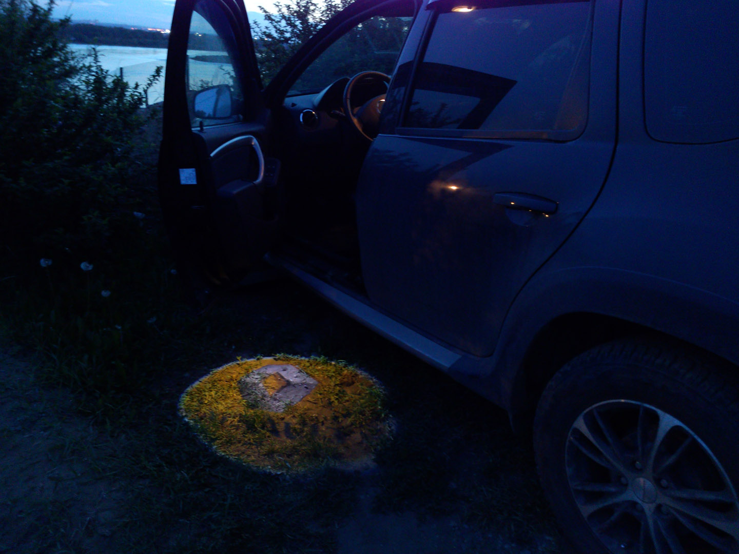

Наконец-то дошли у меня руки:
Обшивку снимал полностью.
Подключил к потолочному светильнику.

Почти год собирался с духом... Вчера собрался. Вот что получилось. Подключал к салонному плафону на лампу со стороны водителя после выключателя, получил возможность выключать подсветку штатным выключателем в салоне. Сделал пока со стороны водителя... Провода долго не мог протянуть через стойку кузова. Обшивку двери снимал. И до кучи подключил реле ходовых огней РХО-22 на дальний свет в пол накала... Ляпота!!! И Термометр наконец приладил, долго конструкцию для крепления на лобовое стекло думал как сделать, а соорудил за 20 мин... Вдохновение
