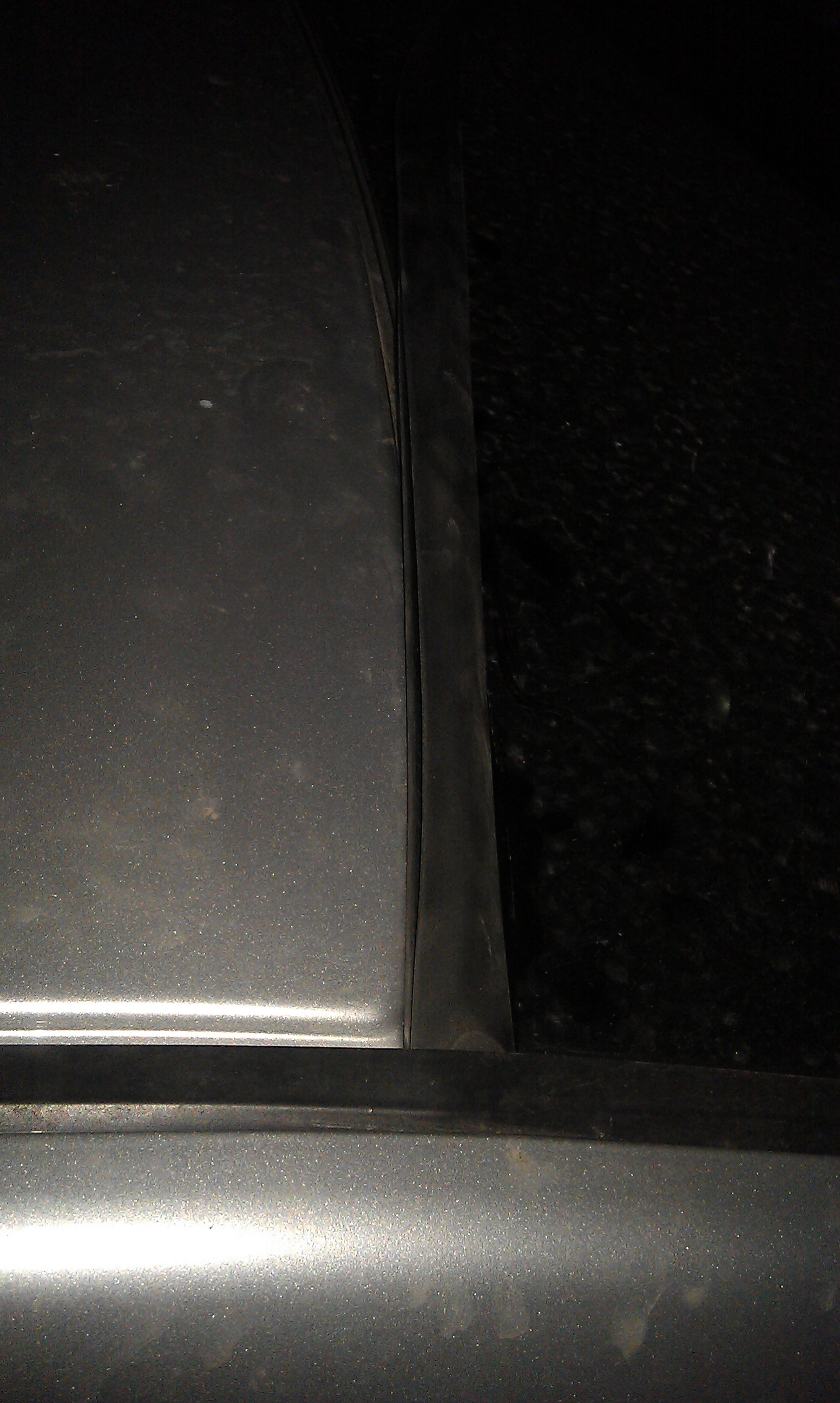

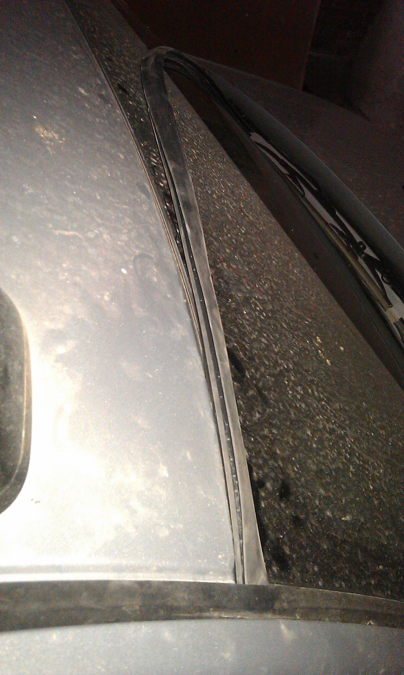

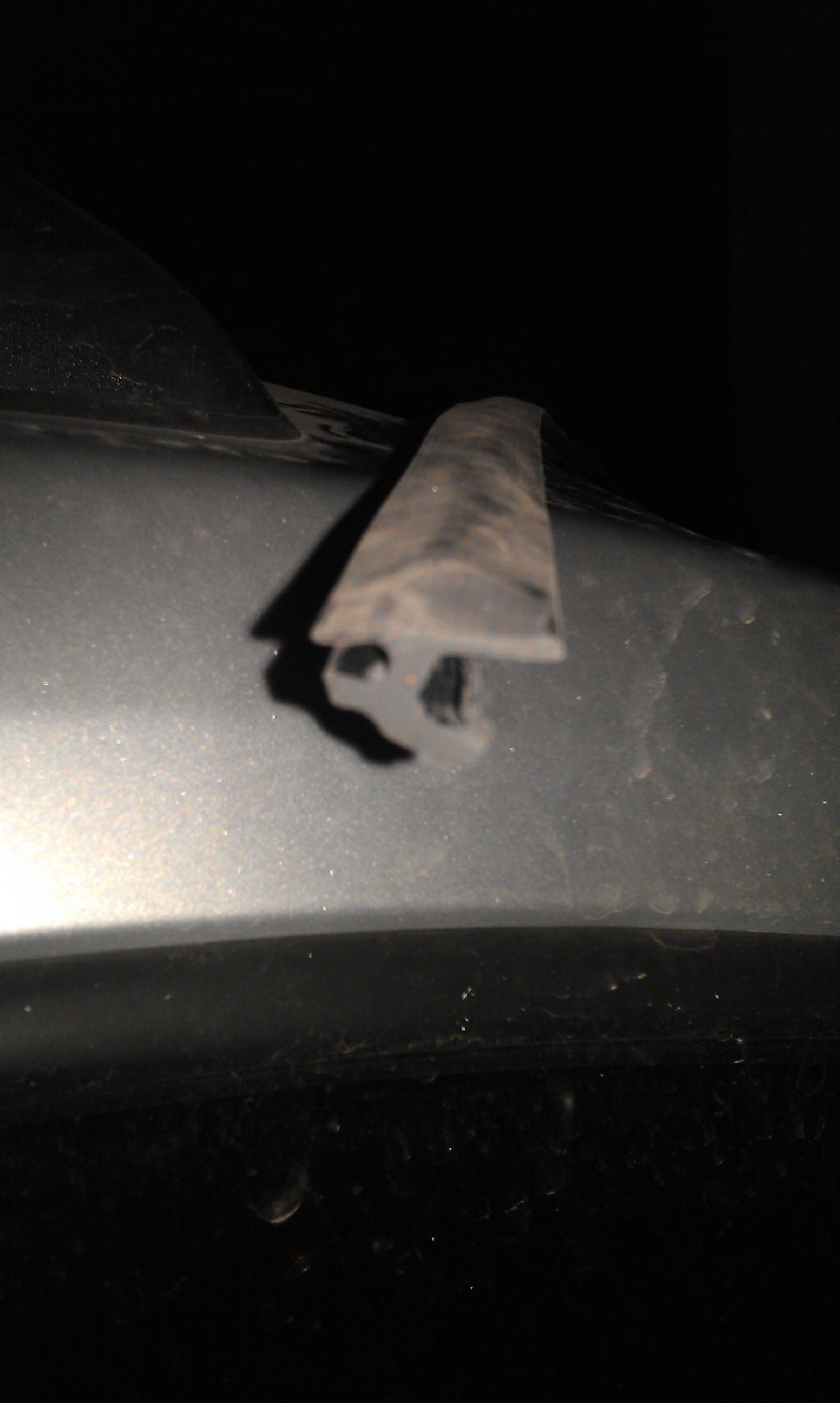

Купил оригинальный верхний уплотнитель ветрового стекла.
Подскажите пожалуйста, как его поставить? сходу у меня не влез
Какой стороной стеклу (Фото 3)? Какова вообще технология установки?

Я эту резинку подрезал , срезал с той стороны , где резинка шире , эта часть прилегать к крыше будет .

Фигня всякая попадает сверху, грязь, листики, а зимой боюсь снега и льда набьется и может стекло пострадать. Лучше, имхо, закрыть. Только вот поставить не могу сам, не пойму принципа установки  С одной стороны на стекло надевается, все хорошо, а с другой, которая к крыше ближе, как?
