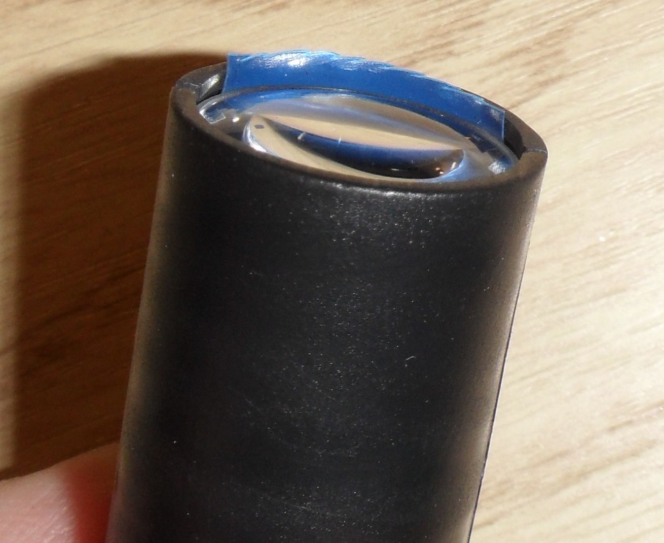

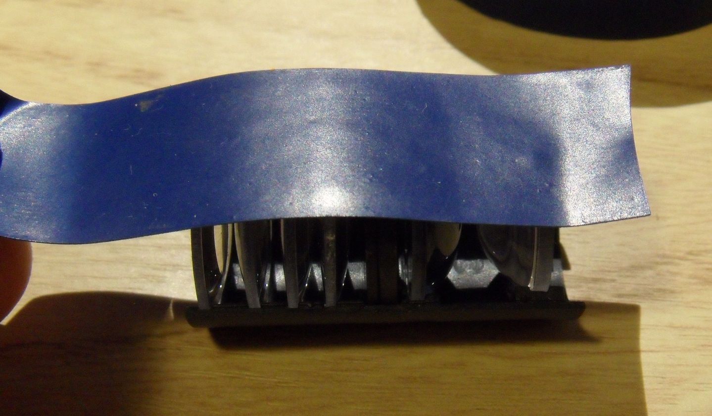

для наглядности, из чего это сделано(тут только оптическая система, уже без корпуса и без светодиода)
разбирать все равно придется, так как линзы болтаются и брякают
лечим с помощью изоленты

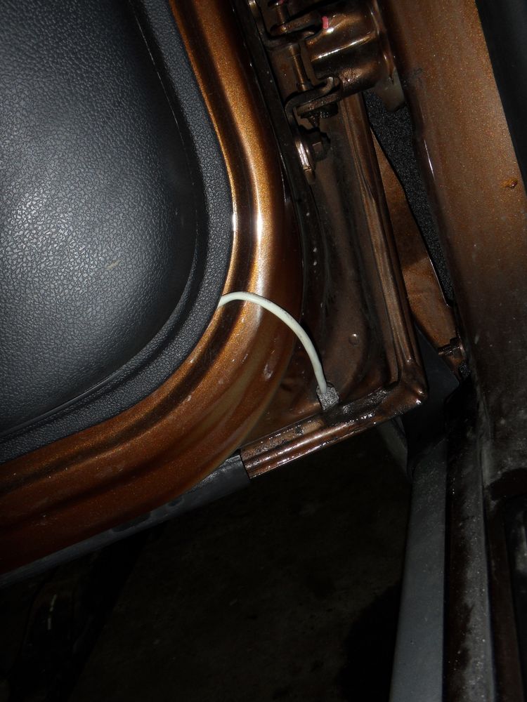

в карманах водительской и пассажирской двери сверлим отверстия диаметром 24 мм. коронка, которая идет в комплекте подходит не очень, она на 22 мм. рядом сверлим отверстие 4 мм для провода светильника
провод протягиваем через черную резиновую гофру, потом в низ двери через отверстие для стока воды
провод прячем под нижний край обшивки
подключаем все к салонному освещению,
и наслаждаемся

Но ИМХО провоа надо было спрятать под общивкой...а то может перетереться и грязь будет постоянно на нем...хотя время покажет... 5+

что бы линзы не болтались можно кольца нужного диаметра поставить как проставки,благо щас всякого бытового пластика хватает,от чего нить да подойдёт а нет,так можно с полосы свернуть.
я конечно знатный рукоблудник, но это точно излишне.
хотя если не лень, ищите кольца.
на боковинах есть пазы. хотел сначала простую резинку для денег приспособить, не нашел, обошелся изолентой.
результат достигнут, затрат времени-2 мин, изоленты- 4 см.
дешево и сердито
