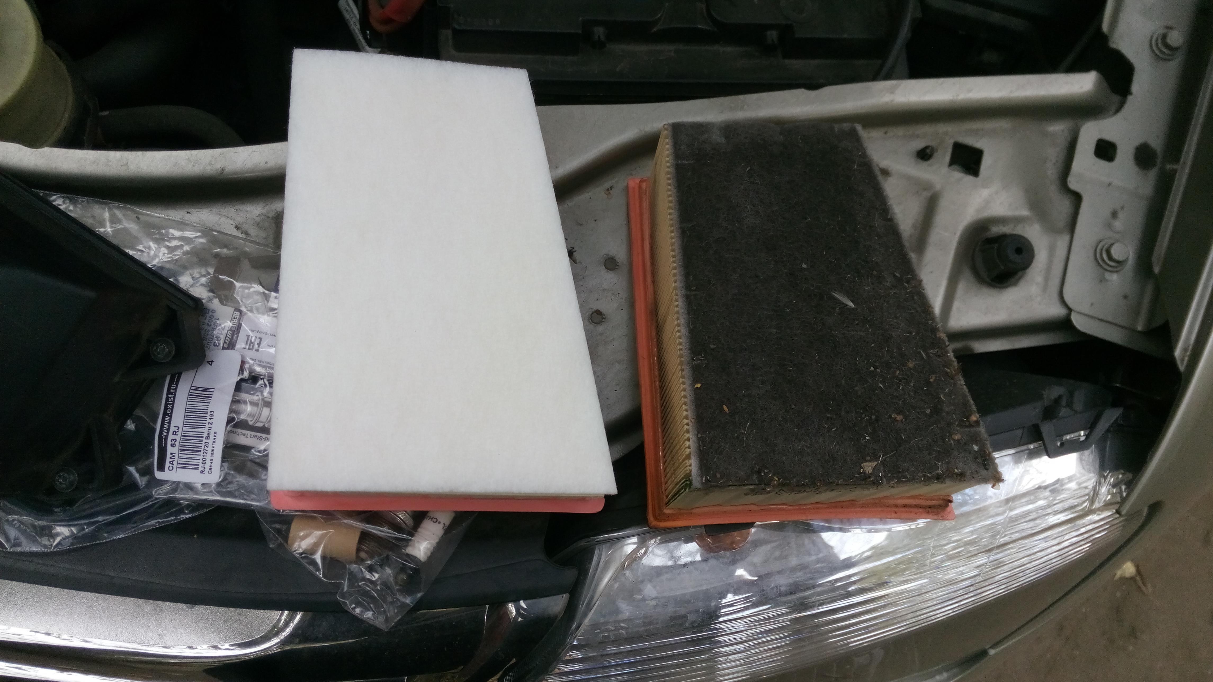

Re: Дёргается авто при резком ускорении (бензин 2.0)
Сообщение от Aleksey77
У меня тоже подёргивалась при резком ускорении и разгонялась веселей при слегка нажатой педали газа. Вначале думал обкатка, потом в 3 тыс. км. заезжал к ОД масло менять рассказал про эту фигню там репу почесали, проверили прошивку, проверили дроссель на подсос воздуха, сказали всё ОК! Ну, не гоночный болид! Поначалу смирился, порехал ещё 3тыс. км.но потом вспомнил что когда-то на десятке та же ситуация была когда хомут крепления корпуса воздушного фильтра не затянул. В итоге обнаружил подсос воздуха через нижний левый угол воздушного фильтра, там уплотнитель чуть подпекся всасывая горячий от движка воздух. Он в этом месте не плотно прижимается корпусом. Чуть поколдовал над этим, поджал этот угол и теперь всё ОК! Машина стала заметно резвее.
а какая разница для авто без ДМРВ - идёт вздух через фильтр или нет? (ну кроме очистки от песка конечно), ИМХО - автор чёто сделал сам не знает что и сделал при этом неправильный вывод и вдобавок народ троллит пусть и от чистого сердца... но проверить и поправить воздушный фильтр это очень полезно - цилиндры песок не лубят! а конструкция корпуса такова что при монтаже нижний край и правда загибается,- в теме про дабллстарт я рекомендовал смазывать уплотнитель фильтра вэдэшкой или силиконкой перед монтажём.
---------- Добавлено в 06:07 ---------- Предыдущее написано было в 05:59 ----------
Сообщение от maxignition
Всем привет ! Точно такая же проблема , при ускорении в районе 80-100 км/ч (~2500 об) начинает разгоняться волнами , если отпустить педаль газа и сразу нажать по сильней , то дальше нормальный разгон . Что делать ума не приложу . Пробег 13000 км. 2.0 4х4 АКПП .
Возможно по вашей проблеме ключевое слово будет АКПП, функция "кикдаун" или особенности управления авто с акп. Но вы всёже проверилиб машинку в специализированном сервисе, может профилактику какую вне регламента провелиб,- я на 7000км все жидкости в трансмиссии поменял и масло в моторе, конечно масло в механическом карабасе дешевле поменять чем в автоматическом но так автомат и чинить подороже будет. Ну и свечи,- смотрите свечи!
инь янь хрень

Всем спасибо за идеи ! Заметил данную проблему когда возвращался с моря ! Начну с замены свечей , воздушного фильтра и проверки уровня масла в АКПП .

В продолжении нашего диалога, сегодня поменял свечи и воздушный фильтр . Свечи поставил Beru Z193 , воздушник ALCO . На старой свече вот что обнаружил . Тестил несколько километров , волнообразного разгона пока нет! Может вылечил , будем дальше тестить . Кстати воздушник прошел 13000 км. Состояние жесть ...
