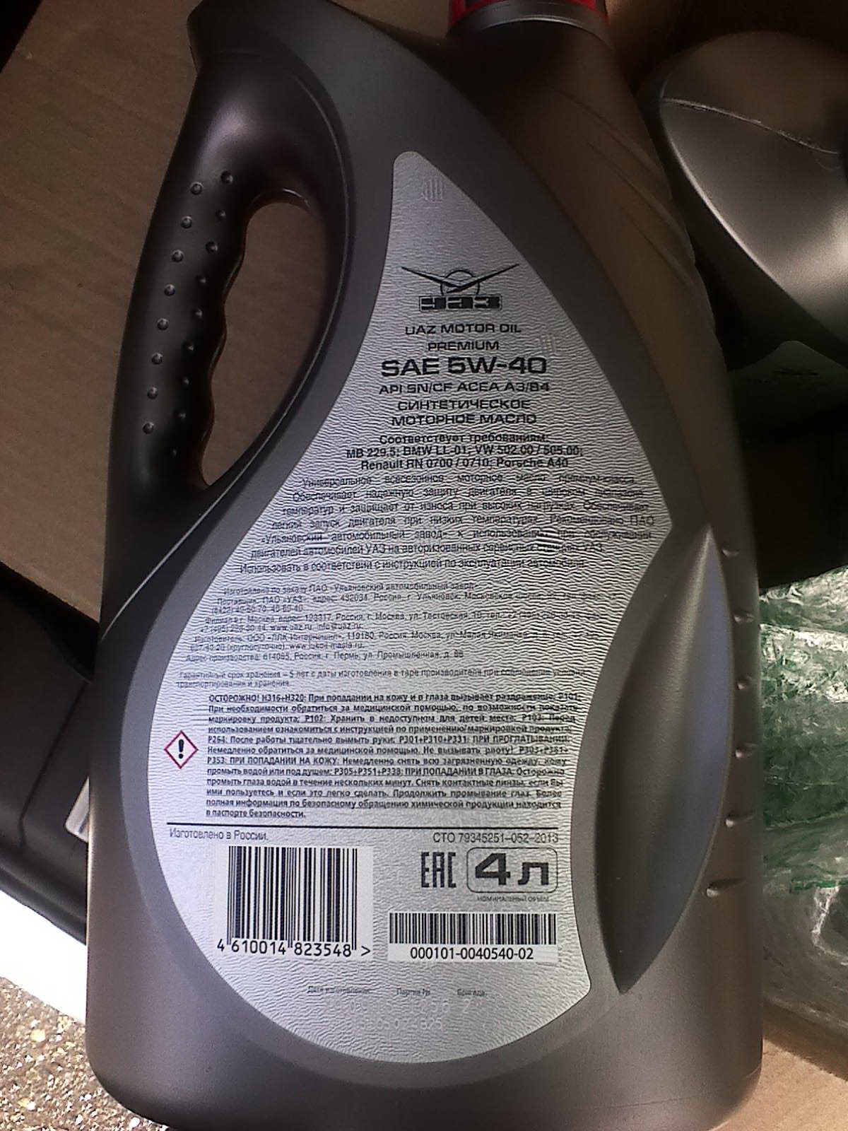

А я сделал сегодня свой Дастер ещё внедорожнее
. Масло УАЗ сразу делает Дастер на 15% проходимее и на 5% брутальнее.

Re: Масло для Двигателей Рено Дастер (Renault Duster)
nickshn
А чем масло УАЗ не масло? У него между прочим есть реальные (а не заявленные) допуски от рено 700/710.

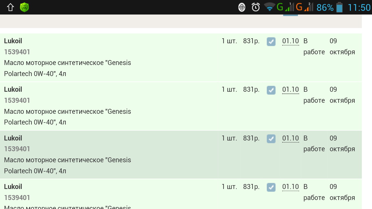

Вах
Сегодня в Exist был день щедрости. Заказал вот 4 шт. по 4 л. Весной коробку Люкс в Еmex брал, всё, закончилось.
закупка состоялась или отказ?

PAN
[/COLOR] закупка состоялась или отказ?
Пока вот только так, жду
Ждал 415 дней.

У меня вот мнение, что допусков Рено у УАЗа нет.
фото устроит?

А ссылочку на перечень масел с допуском Рено можно? У меня вот мнение, что допусков Рено у УАЗа нет.
Делает его Лукойл. На сайте лукойла есть.
На фото канистры видны допуски рено.
